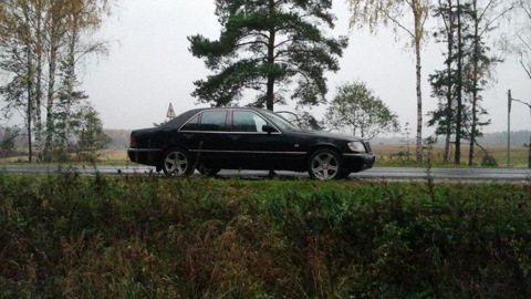

Всем привет, ситуация такая .Недавно купил машину на запчасти, когда перегонял ее по двору у меня рычаг переключения передач при переходе с D на R не хотел переключаться тогда я этот рычаг переключал на 2 а потом снова на R и тогда передача включалась . Подскажите что может быть? мои предположения: либо масла мало в коробке или сам переключатель заедает возможно ли это ? или коробка плохая ?

есть такая штанга(под машиной) которая связывает сам силектор и ручку кпп, тебе нужно поменять в ней втулки или отрегулировать ключом на 13 и будет тебе счастье!
спасибо ) я тоже на нее думал
