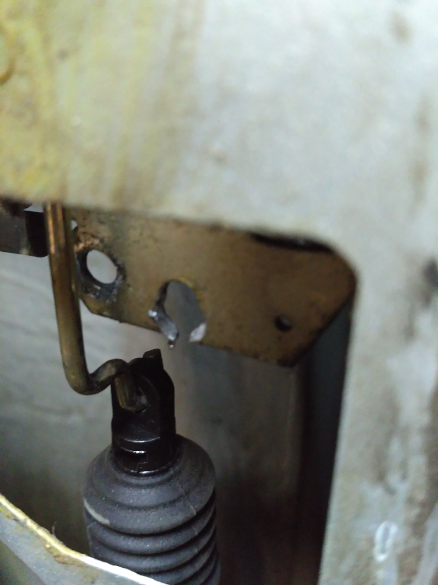

Ну да ладно, все переделал надо ставить. Снимаем обшивку и видим 2 заклепки.
Высверливаем их безжалостно и выламываем активатор с корнем!

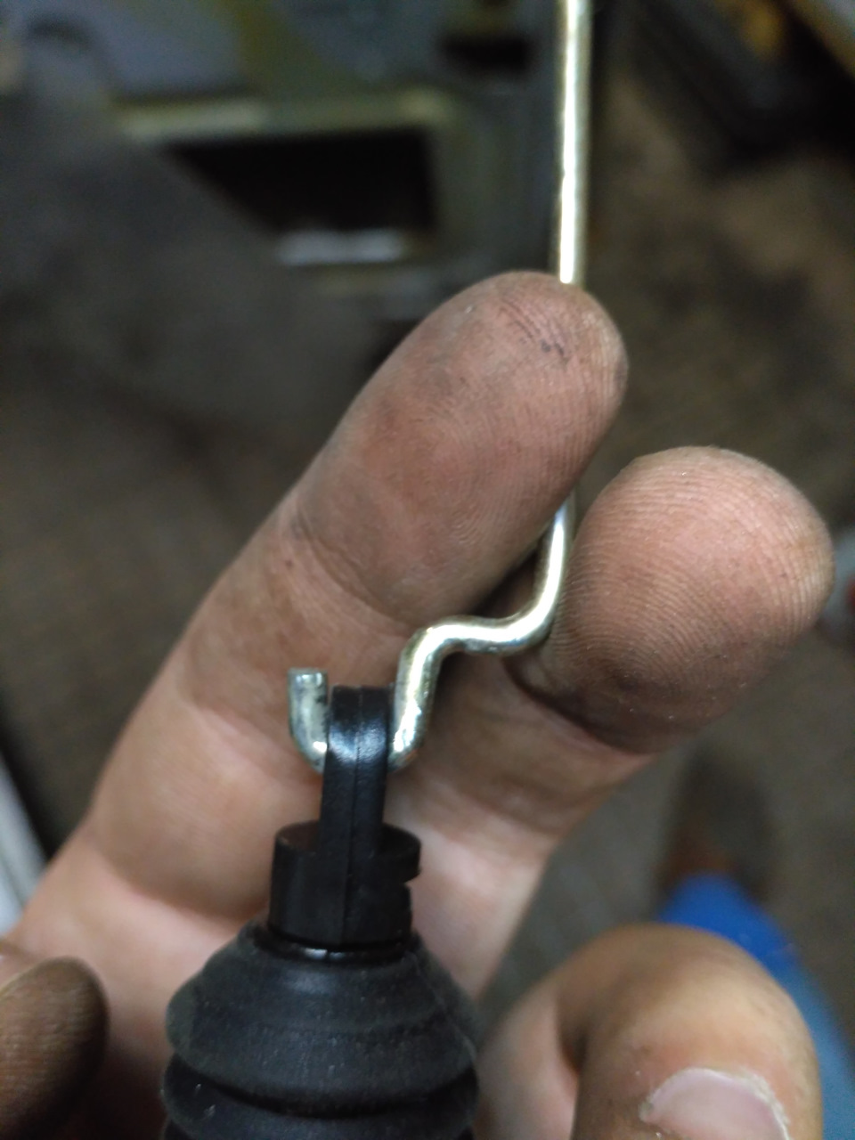

Дальше дело за тягой. Т.к. ухо у нового активатора поворотное, то есть возможность, что оно провернется и соскочит с тяги, так что тягу надо чуть доработать. Вот так стоит тяга в оригинале.
И не вынимая ее из активатора двумя пасатижами просто поворачиваем кончик на 90 градусов.
Одна тяга при таком повороте сломалась, легко и просто по родной согнул новую из тяги из комплекта активатора.
Затем прицеливаемся, размечаем места крепления, сверлим и монтируем все на место.
Работает все четко и быстро, доволен выше крыши и всего за 660 руб., один Brano дороже стоит :)
