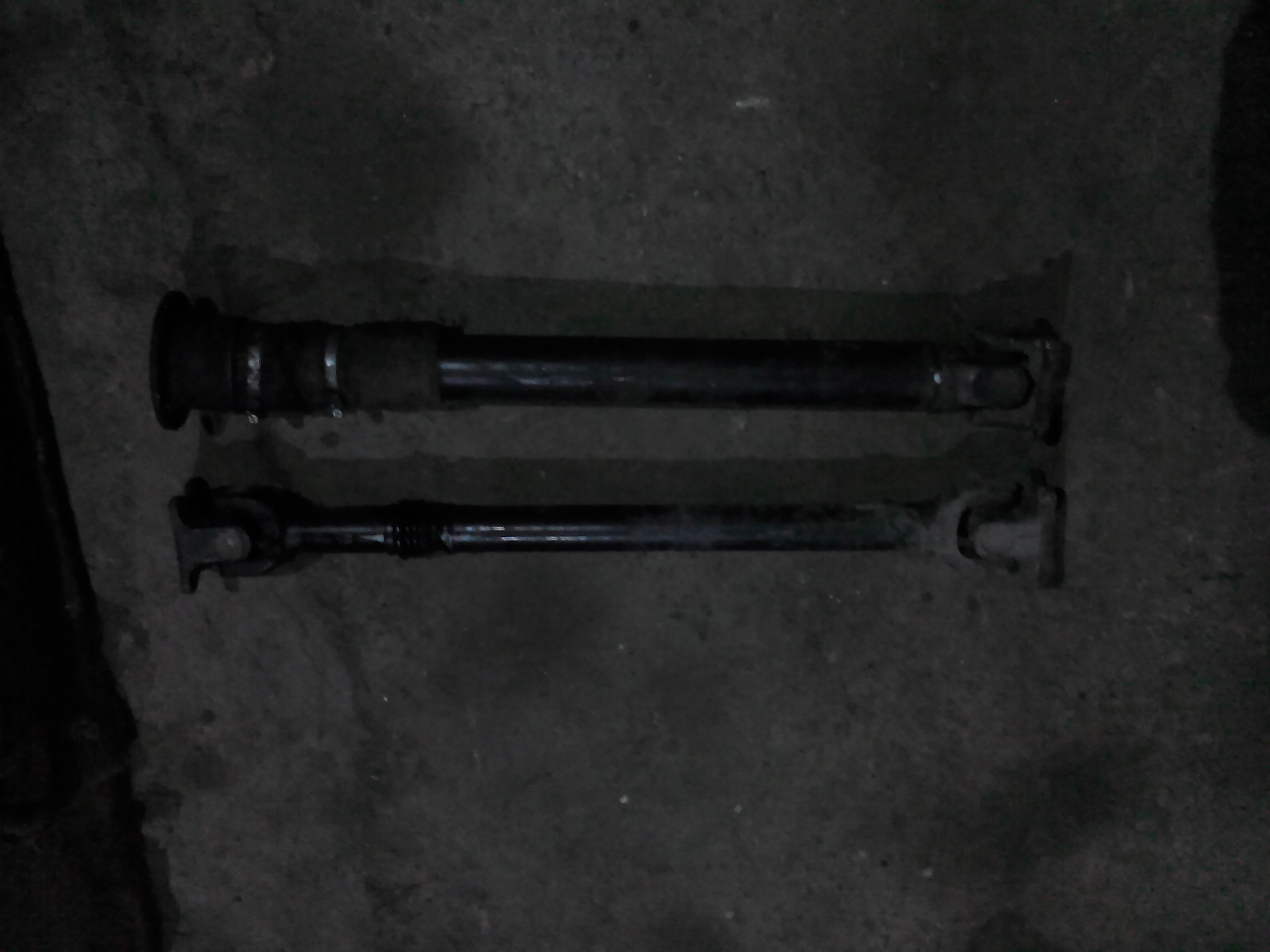

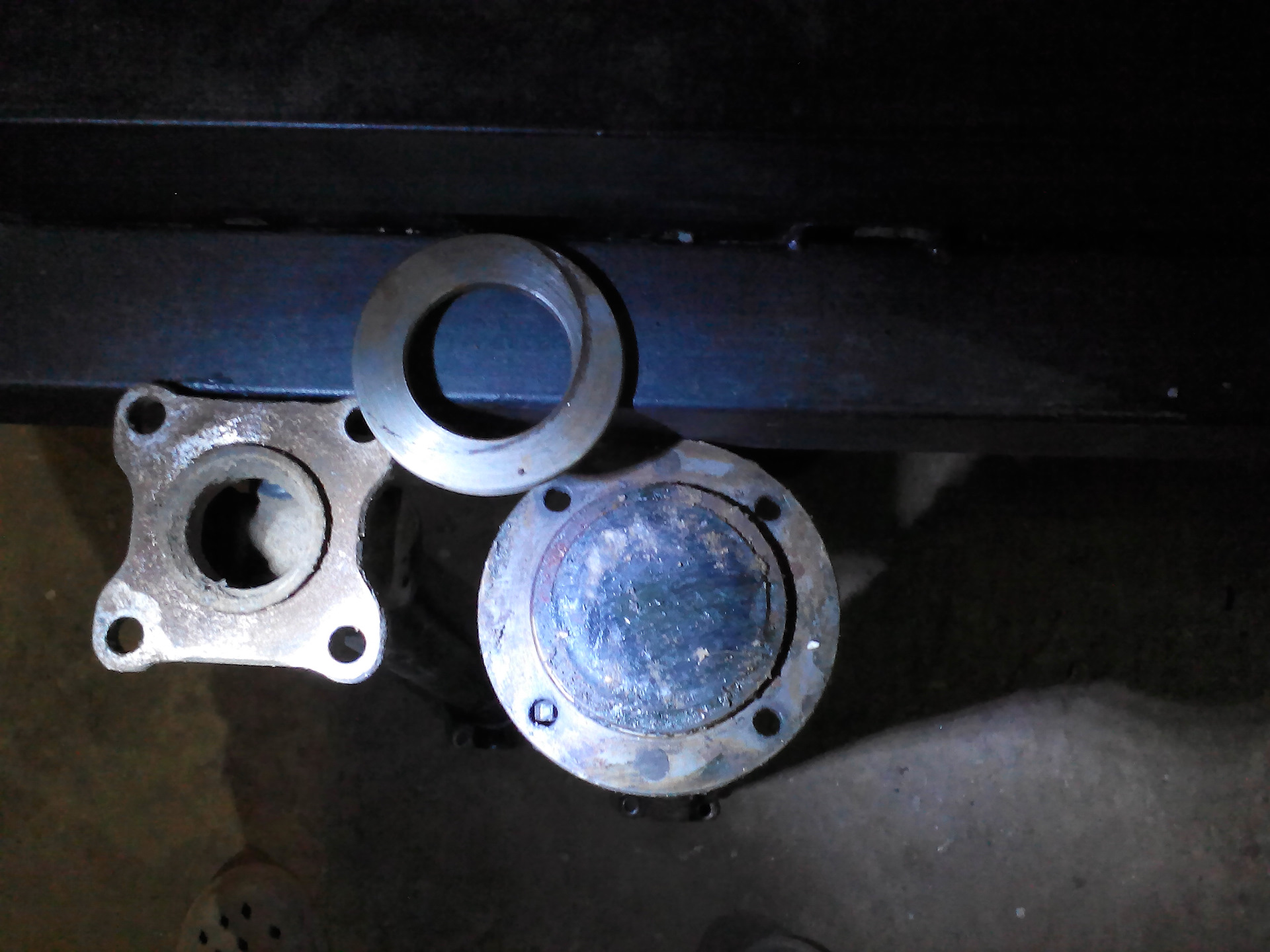

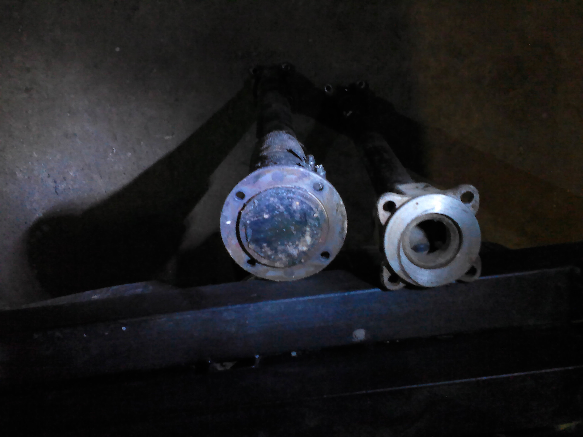

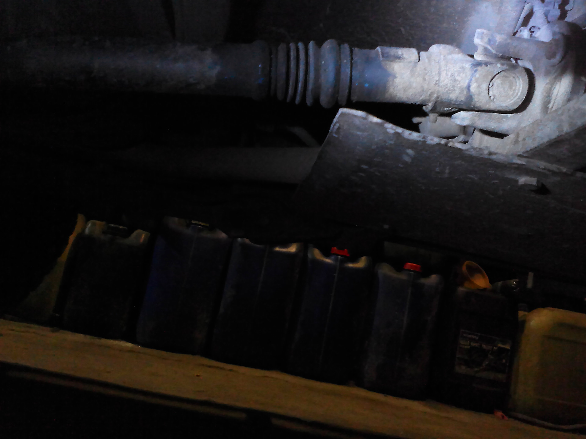

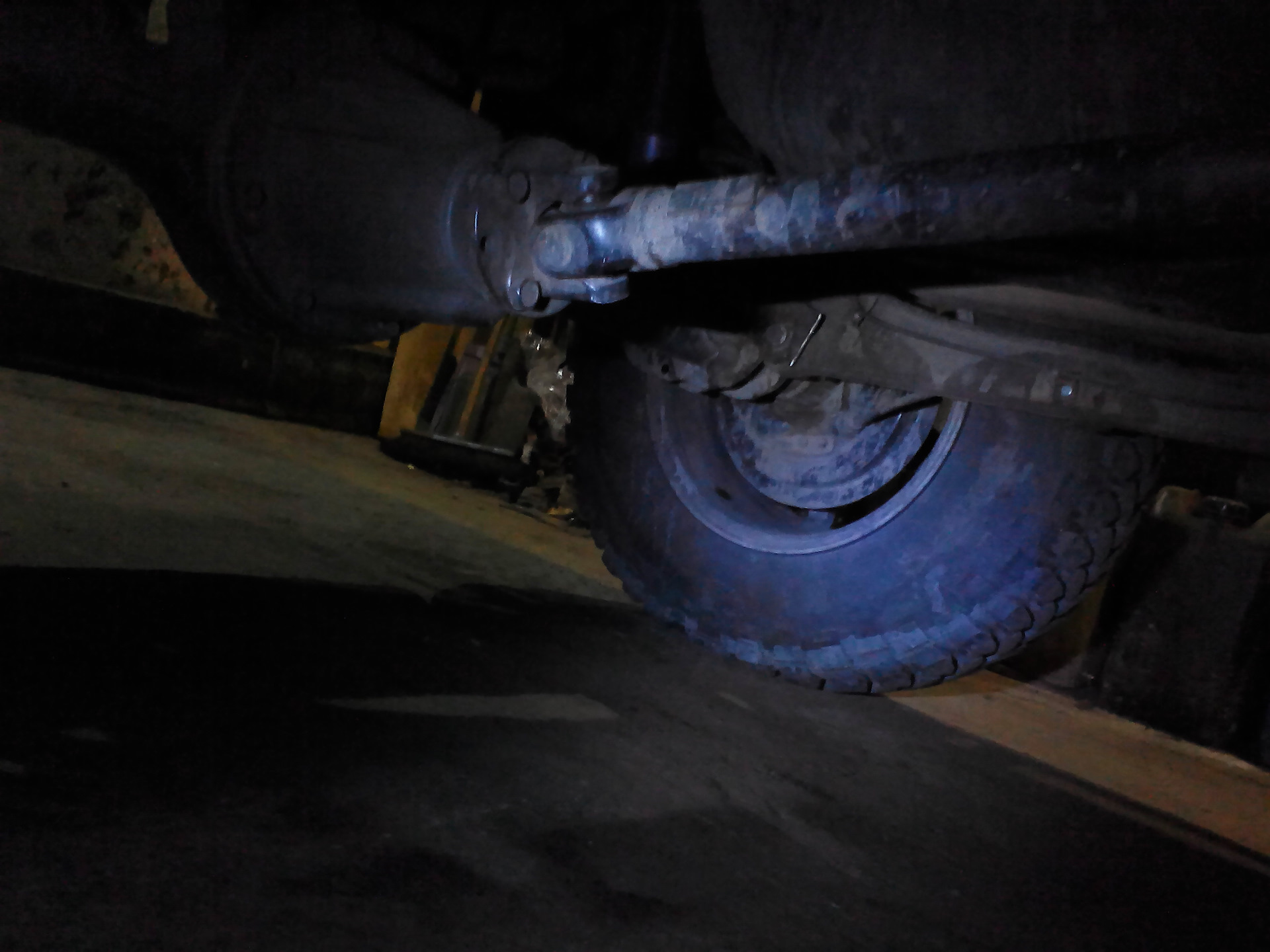

После лифта подвески покатался год! На одном из соревнований захрустел шрус заднего кардана, обнаружил что порвался пыльник из за большого излома! Докатал соревнование, кстати на нем занял 1 место! Приехал домой, забил шрус смазкой, обмотал пажарным рукавом, закрепил хамутами и стал искать пути решения! Самый простой способ купить контрактный которого хватит еще на год . Но это не выход! Поскольку делать переходники и подыскивать подходящий неочень хотелось.Решил что можно сделать из переднего потаму как крепление к редуктору у них одинаковые, но диаметр у переднего меньше, подумал что крестовины всеравно одинаковые ! Должен выдержать поскольку мощности у мотора не очень много чтобы его завернуть в узел, и в переди нагрузки немногие меньше чем на зад! Заказал контрактный! Примерил чтобы избежать планшайб, отвез в контору Сибирский Кардан, там его укоротили до нужного размера, отбалансировали, у токаря выточил переходную шайбу, протачил напильником отверстия которые крепят кардан к раздатке и все подошло! Уже отездил больше года, проехал не один десяток тысяч километров, пройдено не одно соревнование, пройдена не одна экспедиция, поднялись своим ходом на Мультинские Озера те что на Алтае! Все прекрасно работает !

Хмм… Интересный опыт. Живут значит долго, а как насчет вибраций ? У джима ведь фланец заднего моста вверх смотрит немного и получается что он не параллелен фланцу на раздатке? По идее вроде как пишут так низя для простого двухкрестовинного кардана ;)
Привет! врать небуду, ничего не мерил, здесь есть отчет чела который измерял вибрацию и она в норме, даже лучше чем с родным карданом! от себя скажу что я уже откатал как минмиум 30 т км и никаких вибраций не ощущаю!) и уазы же ездят с такими карданами вечно! если бы мы ездили со скоростями близкими к 300 км.ч то я думаю скорей всего вибрация проявила себя)))
открою небольшой секрет, задний фланец рк можно заменить на передний и наоборот, таким образом избавиться от лишних деталей.
Большое спасибо ! У меня как раз есть еще одна раздатка ! Но там всего то один проставыш, небольшое колечко! И в тот момент у меня не было запасной раздатки)))

на счет показать — на фото ооочень смутно видно где какой кардан, понимаю что человек который держал оба кардана в руках сразу поймет, но вот на первой фотке верхний кардан, там что хомуты червячные ?
там где хамуты это родной кардан! я и написал что закрыл пожарным рукавом навремя! а передний тоньше! ты просто невнимательно прочитал отчет
