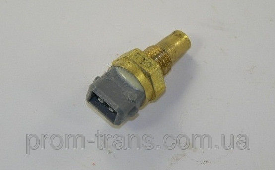

Не тот датчик менял! Тебе правильно сказали. Меняй тот, который на термостате! была такая же проблема, поменял датчик, всё стало показывать!
на термостате поменял вот такой вроде стоит
Нет, не такой, там пластиковая фишка на 2 контакта

Это именно тот датчик который отвечает за стрелку.У тебя видимо с приборкой беда.Или с проводкой.
Это ты менял датчик критической температуры (красная лампа слева), а тебе нужен датчик рядом/на с термостатом (их там вроде 2, твой с двумя оранжевыми проводами) тока в магазе аккуратней — бери того же цвета, что и у тебя (синий, черный, бежевый — разная резьба точно, по показаниям не знаю).
А для начала проверь приборку, точно не помню, вроде, на выключенном зажимаешь обе кнопки приборки и включаешь (может кто поправит, если ошибаюсь) — режим демо, вся панель загорится и стрелки должны шкалы пробежать если все рабочие

Двигатель у тебя 409 (с 406 одно и тоже, картер один, головы разные). Сори, картинки лучше не нашел, но думаю, разберешься.
Как вариант, на ресивере, снизу, стоит точно такой же датчик, можно их махнуть местами, если датчик неисправен, то выскочит чек, чето типа:"неисправность датчика температуры воздуха на впуске", а температура ТОЖ заработает, но двигло будет глючить

Сам датчик, они различаются по цвету попок, смотри какая у тебя, по идее, чето среднее между бежевым и серым
Этот датчик отвечает за импульс на мозги.А у тс не показывает приборка.За нее отвечает датчик который стоит рядом с двухконтактным.Он его менял уже.С прибором проблема.

Если память не изменяет, то ТМ106-10
А если другой поставить тм работать не будет ?
Должен по идее.Но может подвирать.От чего то их делают с разной маркировкой.
Буду искать такой ( совсем запутался уже ((((
Ввернуть можешь любой, что бы проверить в нем дело или нет.Но надо точно знать что датчик рабочий.А так 106-10 газелячий датчик.
Новый не обозначает что рабочий ?)
Нет конечно.
Ромик а вот с 2 проводами что за датчик ?
Этот датчик дает импульс на мозг.Тоже температуру отслеживает для того что бы мозг на его показаниях приготовил смесь.

Для начала поменять датчик…
Это который на радиаторе?там какой стоит? пока искал маркировку купил что в инете выдало и поставил
Итог ноль! поставил другой и опять ноль!
Вентилятор срабатывает через раз (
