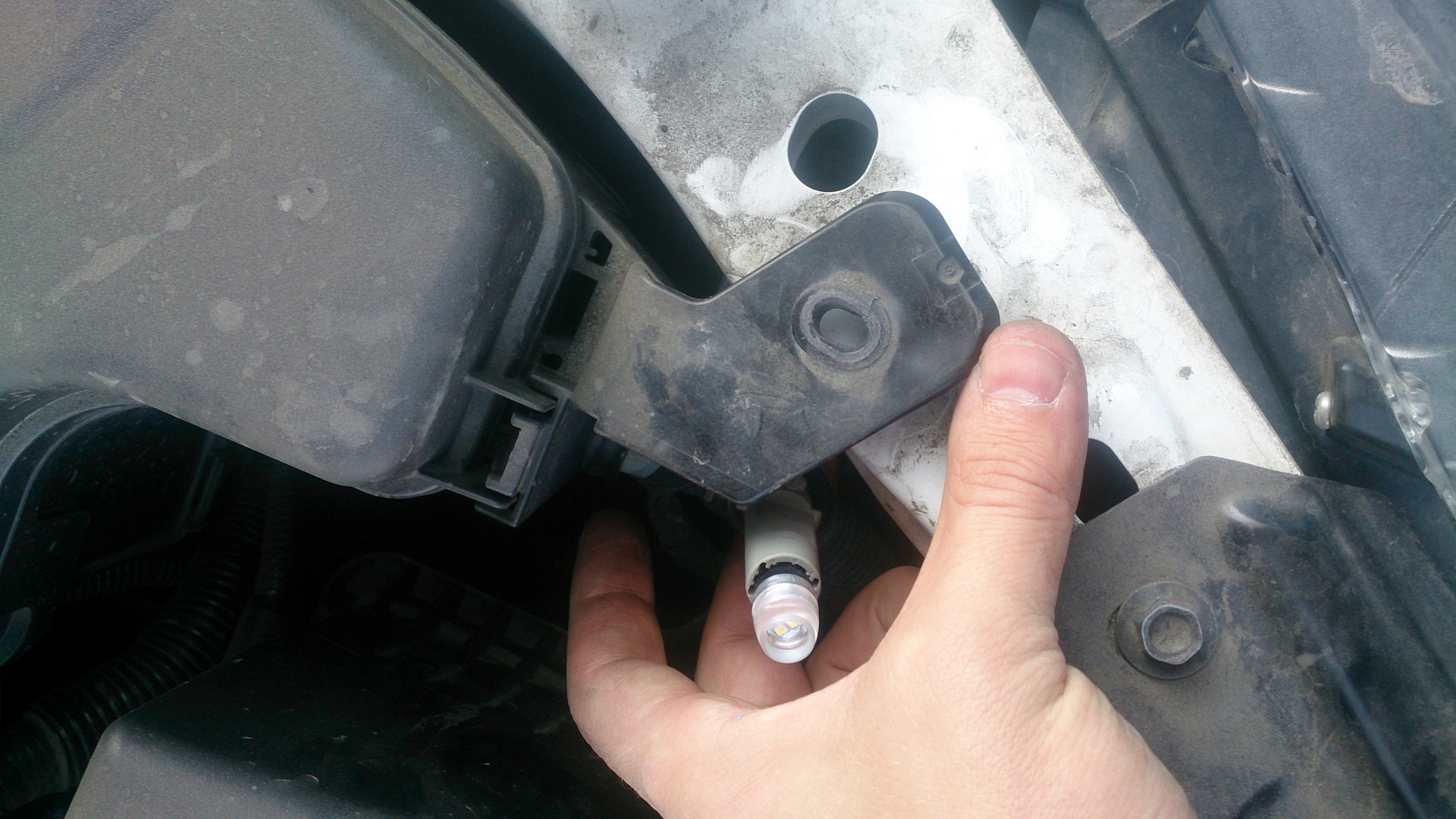

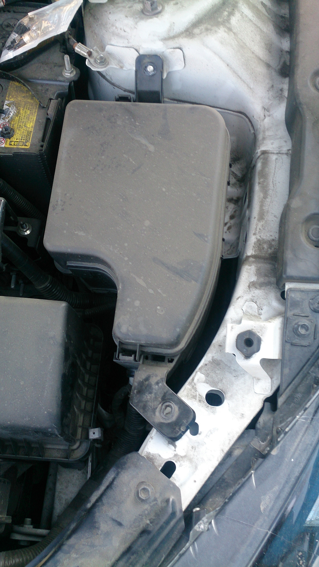

В продолжение поста Mazda 3 Освещение бардачка и номерного знака дошли руки до передних габаритных огней. Много слышали о проблемах по замене ламп со стороны аккумулятора, якобы заменить можно только сняв защиту передней арки, но оказывается если у вас не совсем толстые руки и сильные пальцы, то можно обойтись другим способом:
— откручиваем от корпуса блок предохранителей
— отодвигаем его чуть в сторону и получаем дополнительное пространство что бы достать патрон с лампой
— меняем лампу.

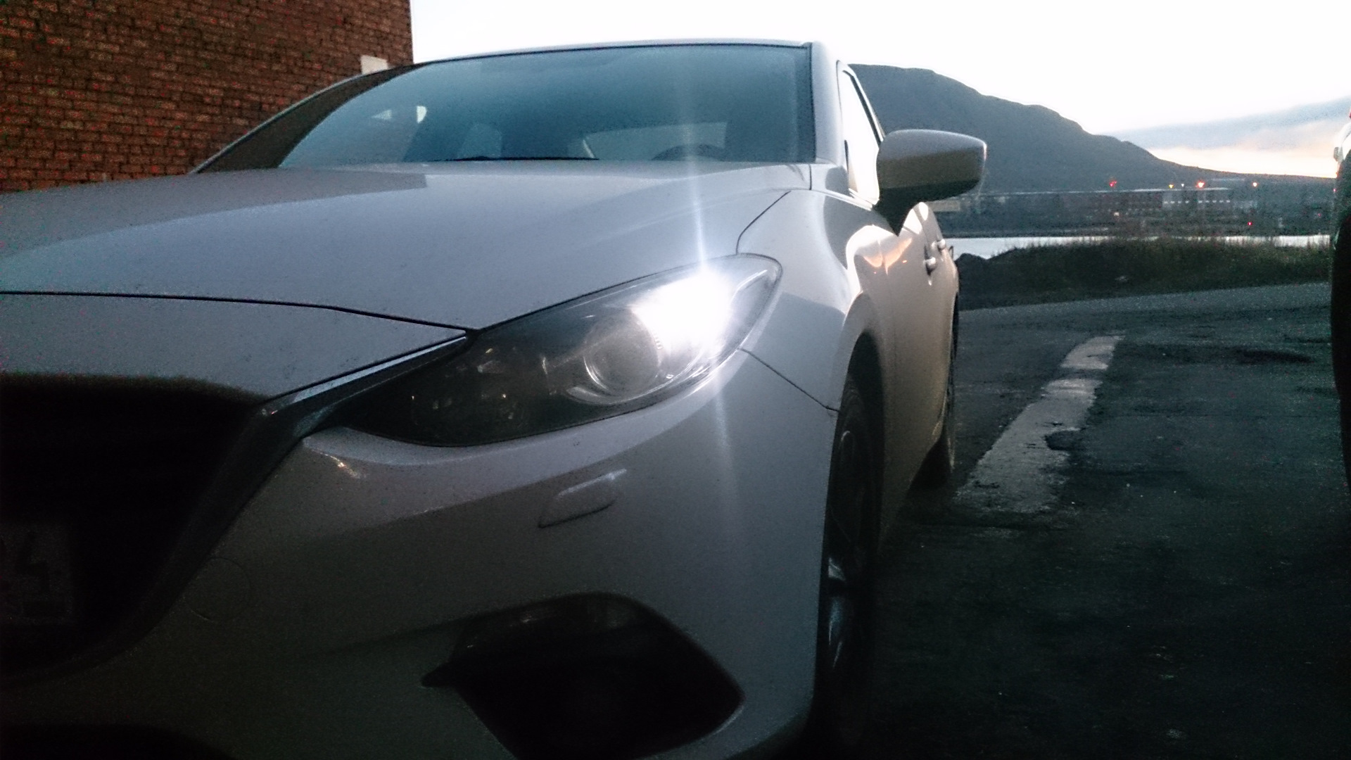

Результат:

Менять габаритки это ещё тот гемор! Я менял на днях. Только менять проще через подкрылки.
у меня что то не вышло подлезть из-под капота, и блок открутил и так и этак.
хотел с подкрылка добраться, без снятия колеса тоже никак.
так и езжу 2-й год, забывая при смене резины )))
А как поменять лампу на левой стороне? Что-то я с бубном прыгал, так и не понял)))

Патрон габаритов надо поворачивать или он просто втыкается?
Надо

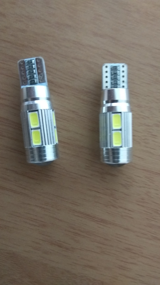

Такая лампа подойдет? Для габаритов
По разъёму подойдет, а по длине может быть длинная и не войти в фару

Хех) мне кажется, что удобнее, все-таки, через подкрылок лезть)
Может быть, но у меня замена лампы заняла 5 минут
Не плохо, я менял лампочки 30 мин, с матами…)

я б на месте инженеров Мазда сделал бы доступ к лампам, как у Шкоды Октавии(там несколько винтов под капотом, открутит, и вынул фару)
Ага, или как фокусе)))
zkl
Или как в Приусе. Ничего снимать не надо. Всё в доступе. Можно рукой патрон выкурить двумя пальцами.
