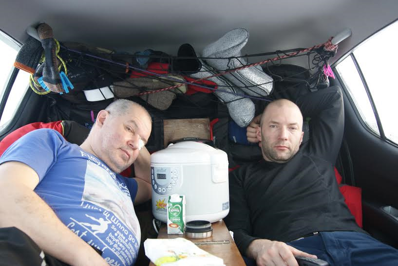

Вот из всех этих факторов и складывается комфорт, благодаря которому и через два месяца в дороге только улыбки, положительные эмоции и удовлетворение от пройденного пути.
Как на этой фотографии:

Приветствую! Александр, подскажи, как борешься с паром от мультиварки?
Привет! Да вообще никак. Двойное остекление решает — стёкла вообще не потеют)
Я имел ввиду пар на обшивку потолка попадает.
Да как-то не особо много пара бывает.
Или мы просто готовим нечасто и не всё.

Можете пояснить, как был подключен инвертор и где установлен. Даже ваши 400 Вт мультиварки это 35 А, что весьма серьезно. Какой провод, какая защита? Спасибо.
Приветствую.
От АКБ напрямую протянут силовой кабель. Защита вся в инверторе.Инвертор установлен в салоне сзади посередине.

А как закреплена мультиварка?
А никак. Когда спим, то просто стоит на столе, а когда едем, то она засунута в вещи за спинкой пассажирского сиденья.
Ёшкин кот. А если во сне уронить на соседа)))
У нас ещё и полный термопот кипятка всю ночь между нами.
Всё-таки месяцами без женщин, мало ли что приснится, вот и отгородились друг от друга этими штуковинами, чтобы не повадно было.)))))

Скажите, а при готовке из мультиварки должен пар же идти. Он не оседает конденсатом в салоне?
Нет, нету пара. Если и есть совсем немного, т о до окон дело не доходит.
У меня дома мультиварка похожа на дракона…столько пара.
Блин, ну в следующий раз видео снимем тогда. :)
Мультиварка- это полтора киловатта в течении минимум 15 минут, более 100 ампер. У Вас аккумулятор и генератор штатные стоят?
Зачем полтора киловатта. Есть по 300-400 ватт мультиварки.
Всё штатное — родной генератор и две АКБ по 90 А/ч.

У меня в кемпере раньше тоже микроволновка жила. Теперь только мультиварку признаю. :)
А упомянутые пирожки тоже в мульте греете, если да, то как?
Коментарий под фотографией про кастрюльку. :)
В ней на парУ всё и разогреваем.
Мгм, но тогда конденсата куча же должно образовываться?
В теории, да, но на практике всё норм.
