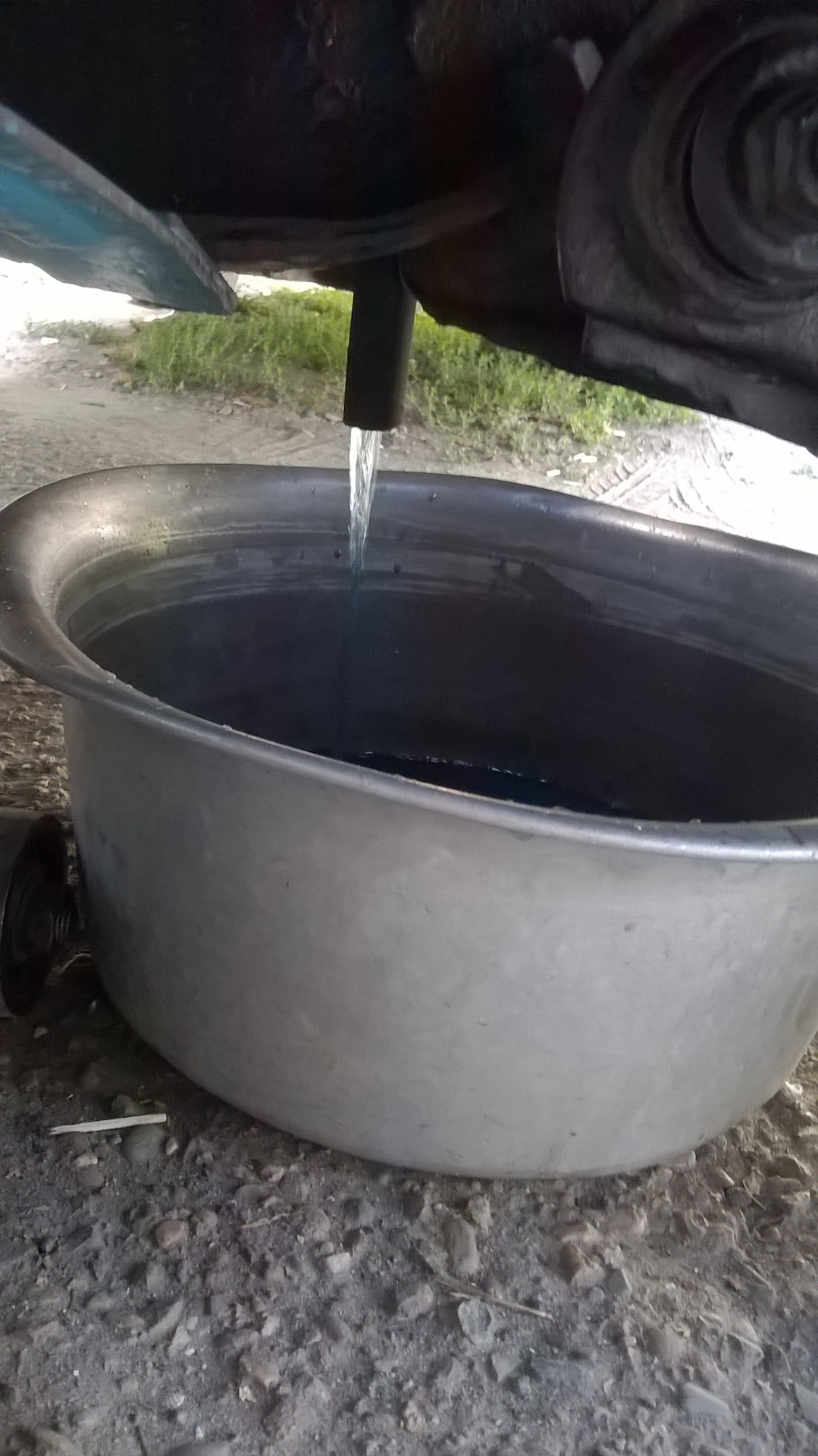

Итак, на следующий день, дождавшись пока герметик высохнет, я заправил систему водой. Было страшно, что потечет радиатор печки с нижнего шланга, т.к. один Бог знает, как я там его закрепил…)) Но он не потек. Зато потекла задняя крышка помпы, к которой подходит патрубок большого круга.

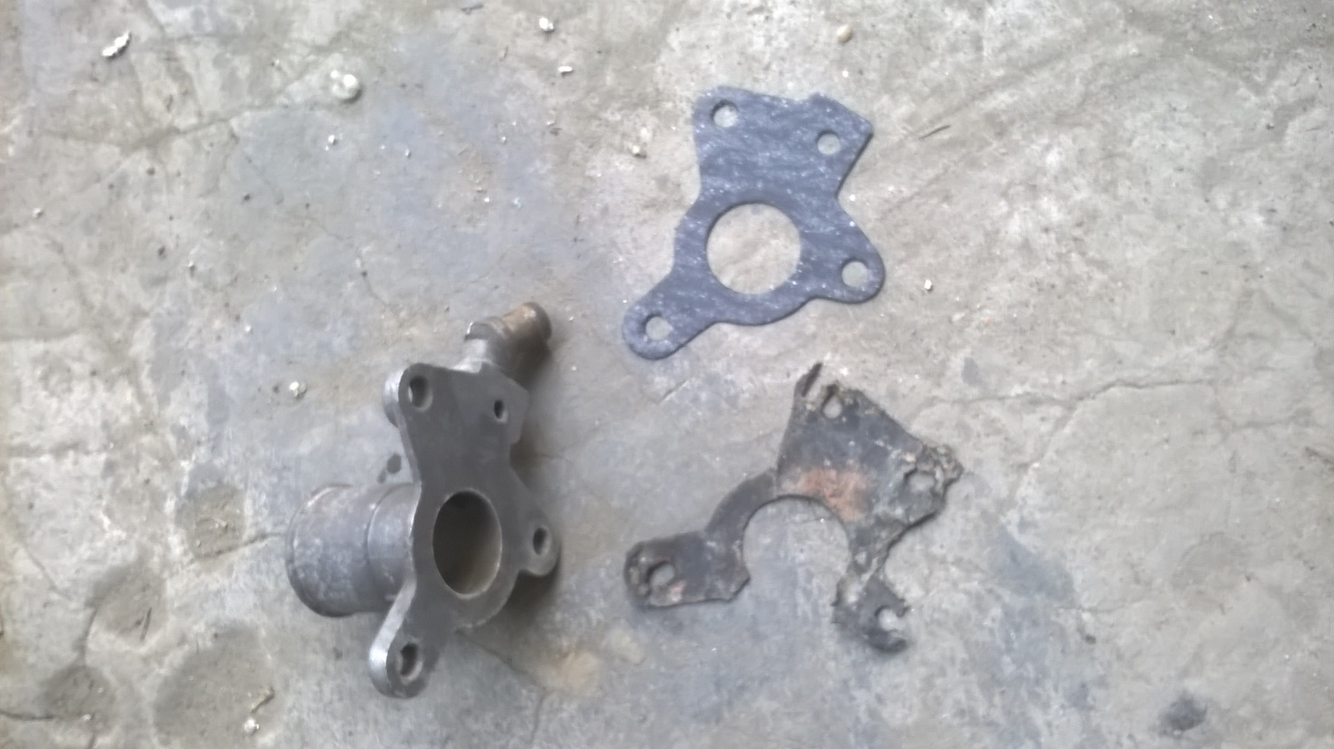

Помните, в этой записи я спрашивал откуда тосол во впадине блока? Вот от туда. Мало того, что нижний болт был практически не затянут, так еще и вместо прокладки были какие-то сопли. Благо изначально у меня был комплект прокладок.
Новую прокладку я посадил на силикон, т.к. не хотел ждать, пока высохнет казанский герметик. Подождал около трех часов, еще раз залил воду, убедился в отсутствии протечек и заправил тосол.

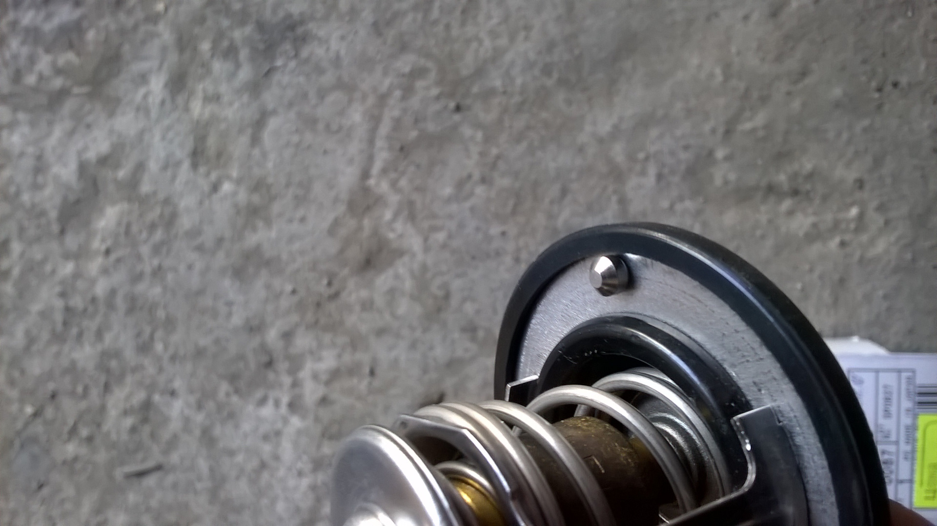

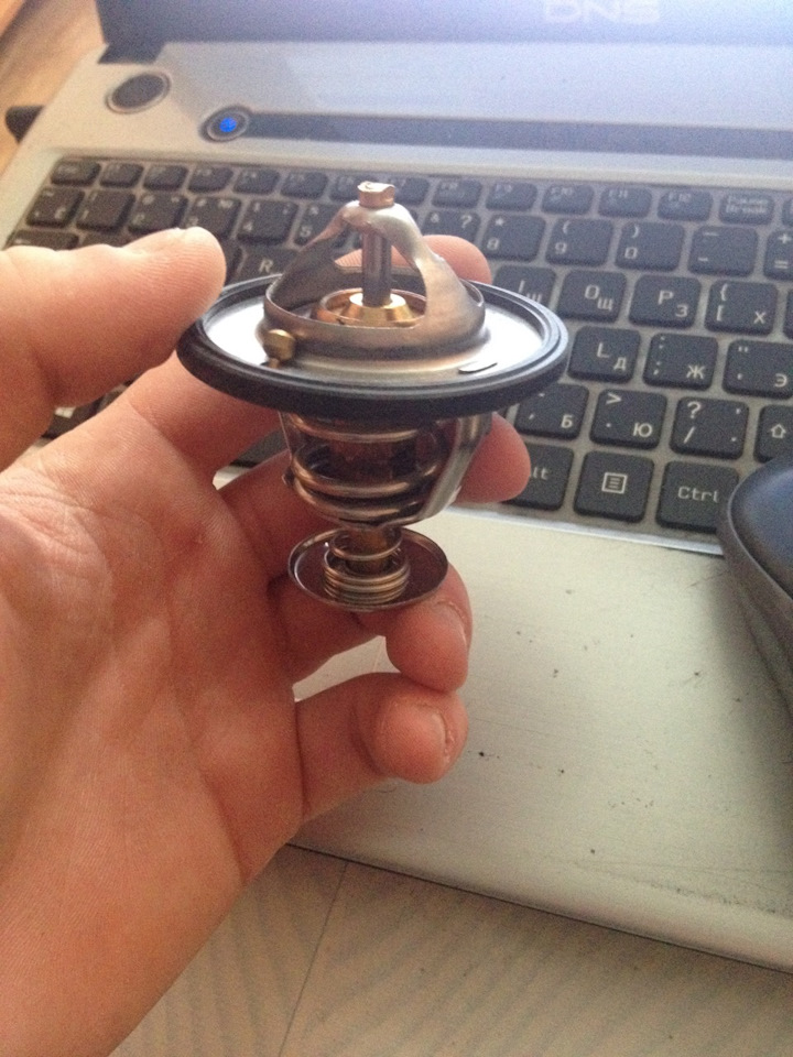

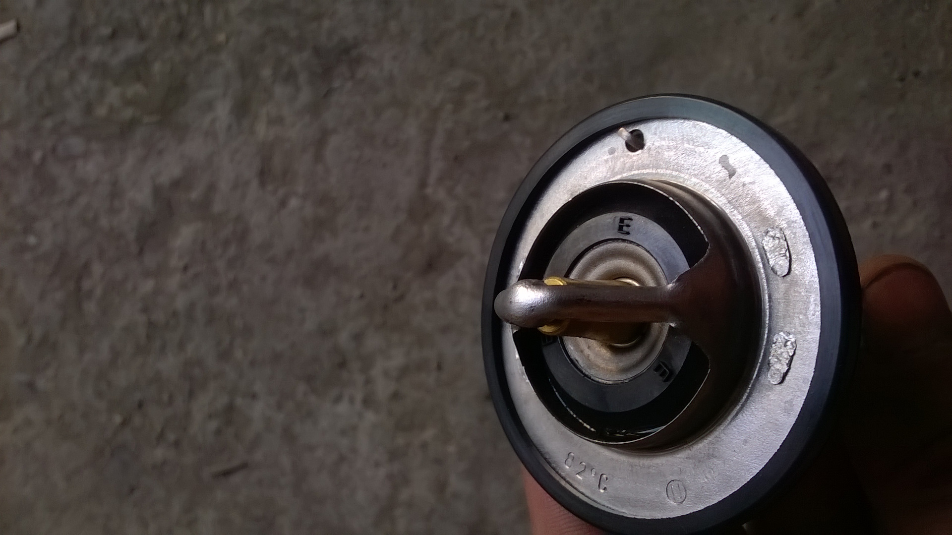

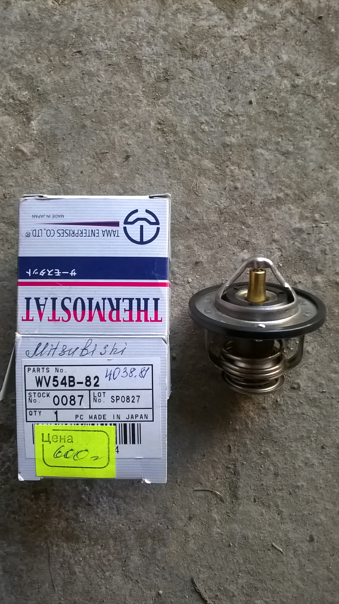

Но перед этим хотелось бы сделать небольшое отступление и рассказать о термостате. Перечитал я массу БЖ о выборе термостата на Москвич. Вот с такими размерами должен быть наш термостат.

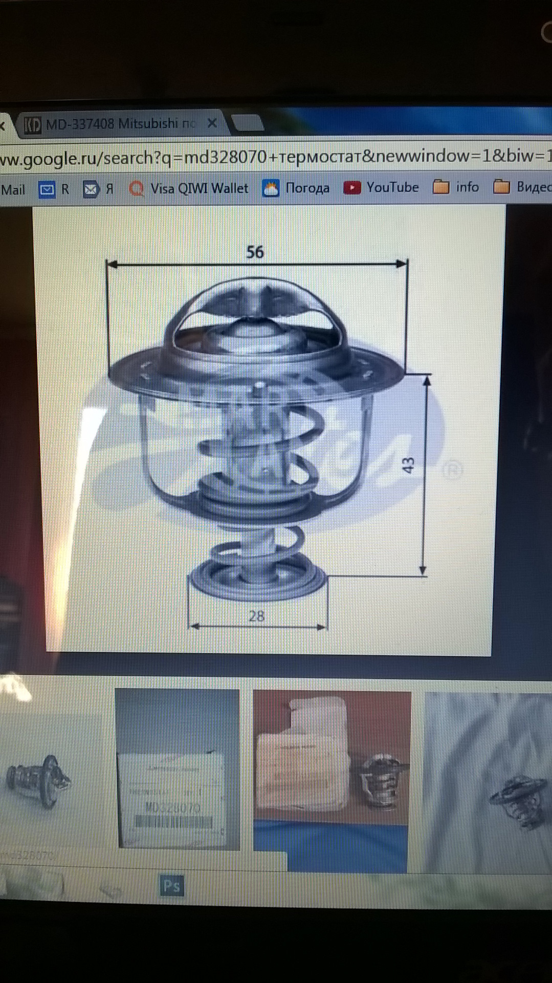

Таких термостатов оказывается великое множество для иномарок, размер очень распространенный. Отличаются они лишь наличием или отсутствием клапана для стравливания воздушной пробки, а так же его расположением в зависимости от того, как термостат стоит в той машине, для которой он предназначен. И оказалось, что у меня стоял термостат с неправильным расположением этого клапана, в результате чего часть тосола при прогреве всё равно шла по большому кругу, отсюда был долгий прогрев. Дальше был поход в магазин для иномарок со списком более чем из 10-ти термостатов (если кому-нибудь нужно, я опубликую этот список). Из этого списка оказалось в наличии лишь три, но два из них не подходили по расположению клапана, а один был короче. Но коротким оказался именно тот, о котором я узнал в последнюю очередь перед походом в магазин из этой статьи, только в отличие от того, который в статье, мой термостат оказался с правильным расположением клапана.

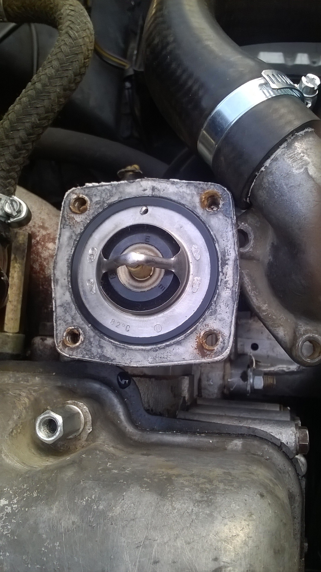

Единственный минус — это то, что он был без резинки (уплотнительного кольца). Но я не растерялся, и когда перебирал разные термостаты в магазине в тихую, когда продавец отвернулся, спер идеально подходящую резинку с какого-то другого термостата :))) Без этой резинки его бы установить было проблематично, т.к. наше посадочное место 56 мм, а термостат — 54 мм, а резинка, которую я "подобрал", имеет П-образное сечение, т.е. термостат вставляется внутрь неё и вместе вся конструкция получается 56 мм. Такая же резинка стоит на термостатах фенокс (которые к слову нам совершенно не подходят, как не крути). Далее доработал купленный термостат, перевернул тарелку (она закреплена стопорным кольцом, а не заклепана, как у многих других), немного растянул пружину и обточил буртик, чтобы тарелка стала плоской.
Встал он просто идеально.

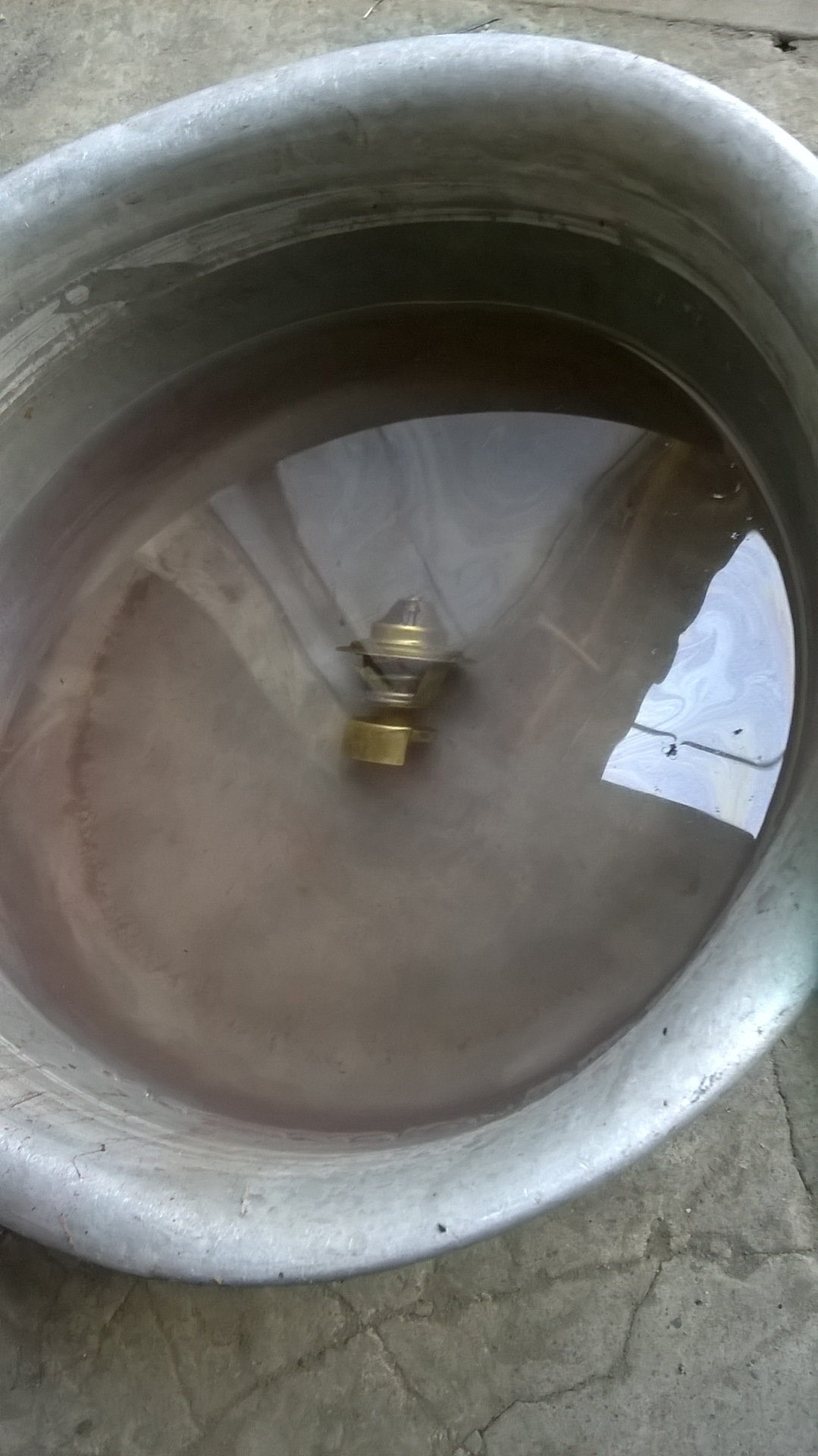

Теперь немного об испытаниях. Т.к. на воде я проверял без термостата, чтобы проверить сразу все возможные места утечки большого и малого круга, то с тосолом и термостатом двигатель был первый раз прогрет до рабочей температуры. Термостат как и положено начал открываться, когда стрелка была где-то на 70-ти, а когда стрелка дошла до 80-ти открылся полностью. Стрелка замирает на 80-ти (все показания по родному прибору, полагаю что он немного врет, но для меня это не критично) и дальше не идет в любом режиме.
Теперь о печке: т.к. печку я только уплотнил везде, где можно, а так же перебрал и смазал её моторчик, а всё остальное оставил родным, то боялся, что она не будет особо греть. Ерунда! С трехрядным новым чистым радиатором, промытой СО и герметичной печкой жарит, что сумасшедшая! Ощутимо горячий воздух начинает дуть уже при 50-ти градусах, а на рабочей температуре приходится закрывать нижние воздуходувы, потому что ноги начинает жечь. Выезжал в дождь — стекла не потеют, всё отлично обдувается, в салоне без преувеличения жара (хоть на улице у нас еще не 0, но ночи уже очень холодные, температура падает до +5).

По многочисленным просьбам публикую список термостатов для Москвич 412. Это все известные мне термостаты. Информация собиралась в течение нескольких дней на форумах и самом драйв2. Всем Москвичеводам рекомендуется к добавлению в закладки!
— TAMA WV54B-82 — 82 градуса, 100% подходит с небольшой доработкой, стоит у меня
— Mitsubishi MD 337408 — 83 градуса
— Mitsubishi MD 328070 — 85-88 градусов
— Vernet TH5434.82J — 82 градуса
— Wahler 4637.82D — 82 градуса
— Facet 7.8408
— Japan Cars D25007JC
— Gates TH 31388G1
— Triscan 8620 6188
— QH JP Group 4814600209
По непроверенной информации подходят от Nissan Qashqai, Audi 100, Toyota Mark2 с двигателем 1G-FE 2.0, а так же VOLVO-440, температуры открытия, номера и наличие/отсутствие воздушных клапанов неизвестны.

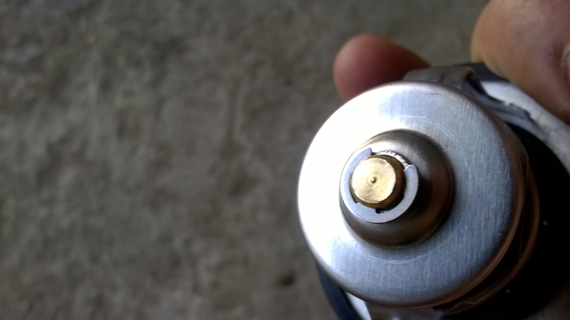

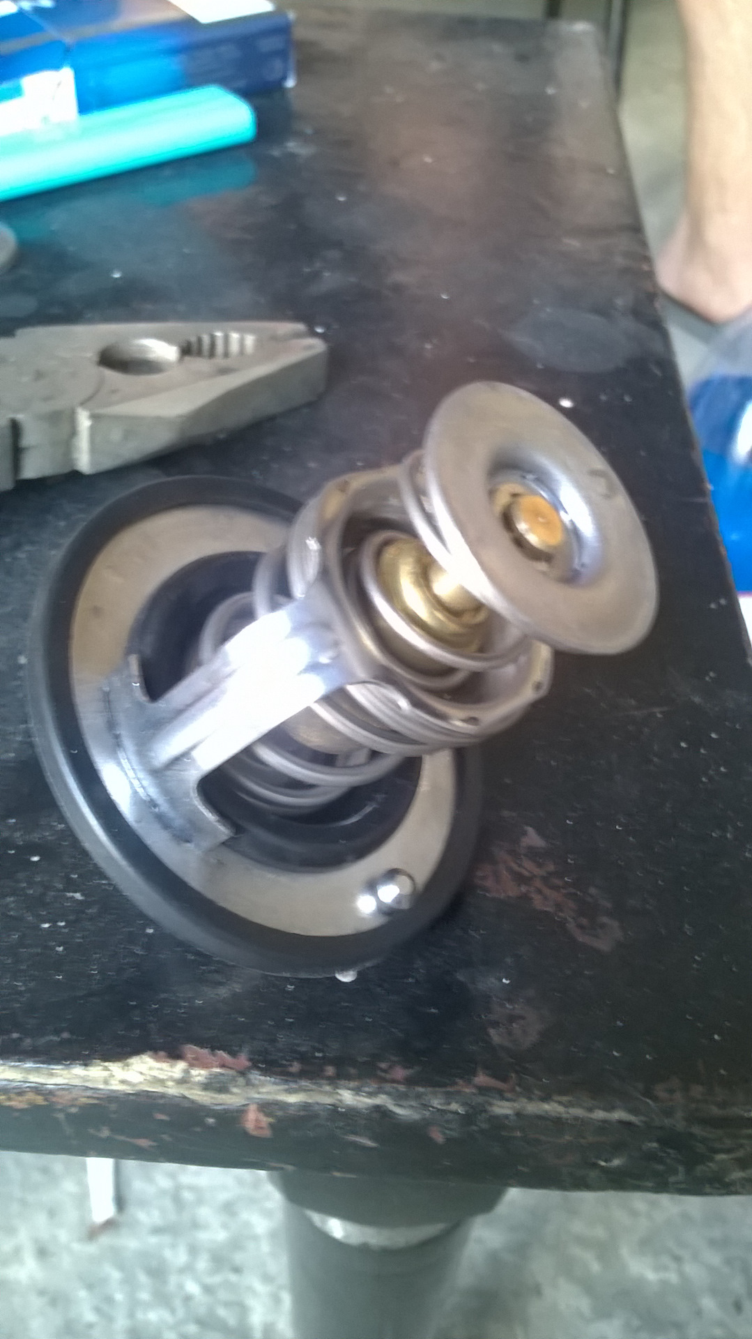

сегодня купил такой термостат, с СПб он стоит 750 руб., вероятно новый завоз был. Уплотнительное кольцо стоит 105 руб.
нижнюю тарелку обязательно переворачивать, в заводском состоянии она не перекрывает отверстие?
буду пробовать, спасибо за информацию!
Да, тарелку нужно перевернуть и сточить буртик, чтобы она в перевернутом состоянии была плоской. Если не переворачивать, то не дотянется до нижнего отверстия в корпусе и не перекроет малый круг. Так же смотри, чтобы плоскость прилегания тарелки термостата к корпусу на самом корпусе была плоской, без косяков литья и лишних приливов (я у себя дорабатывал бор-машинкой, были косяки). Удачи, пиши если что!

Только если будешь брать вернет, смотри чтобы грузик (клапан для сброса воздуха) был снизу, а не сверху. Бывают и такие и такие. У нас будет правильно работать только с грузиком внизу!
можно отверстие в 1 мм просверлить и все будет ок у меня так сейчас в вернете от пассата

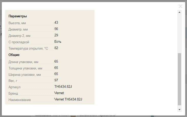

Купил по вашему совету Vernet TH5434.82J . Вообще не подходит . Не по верхней тарелке, не по длинне. В закрытом состоянии 47 мм. Куда ему открываться ?
Приветствую. Ваше сообщение и комментарий заставили меня еще раз перепроверить информацию, и ошибки в том что этот термостат идеально подходит на Москвич нет. На картинке информация о размерах из экзиста: www.exist.ru/price.aspx?pcode=TH5434.82j а здесь www.drive2.ru/l/288230376152509967/ человек покупает себе такой термостат для установки на Москвич, здесь moskvichemania.ru/topic2039-15.html неоднократно упоминается этот термостат, было еще много закладок, но искать не хочу, т.к. точно знаю что прав (если интересно, сами наберите в поисковике запрос — 5434.82 москвич) Вам же рекомендую связаться с продавцом и сказать, что он продал вам всё что угодно, но точно не vernet 5434.82J!
Все верно, кроме высоты )
AntonBobrov
Но даже ширина 56 это без резинки . Т.е ставлю без нее -да почти идеально. Тогда вопрос-а где взять резинку?

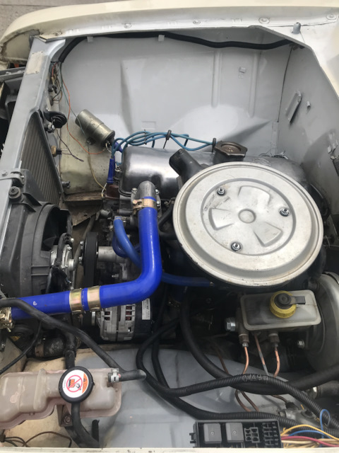

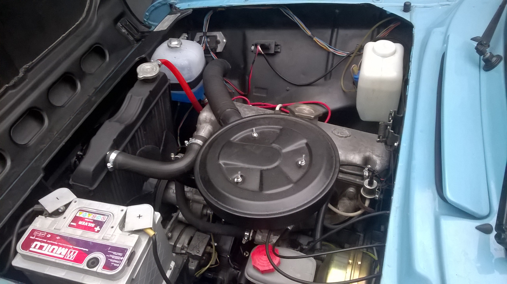

Блин, как у тебя клёво в под капотном пространстве…
Спасибо, стараемся! Я еще про днище напишу сегодня, там вид еще лучше))
