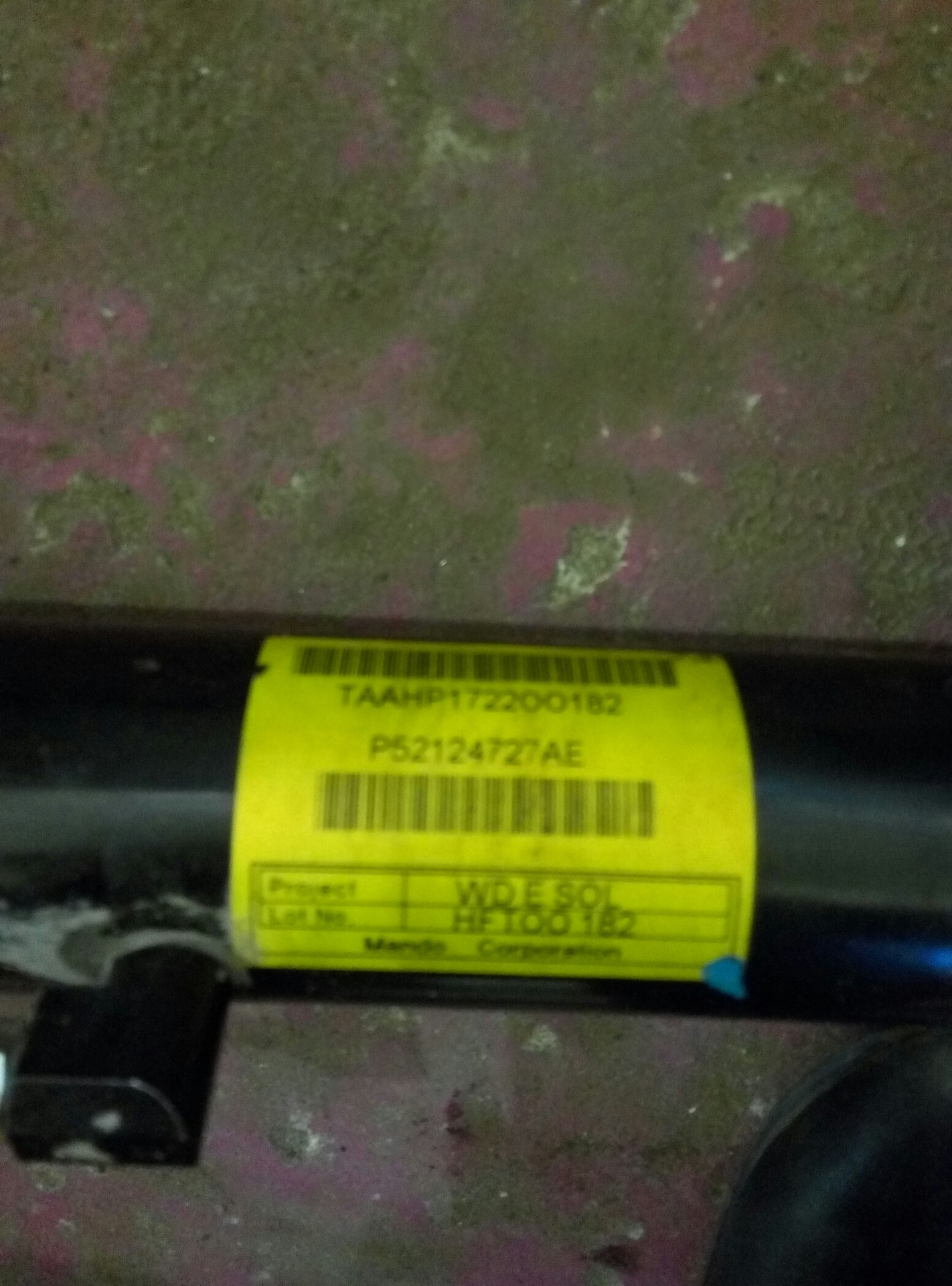

Запчасти на фото: P52124727AE

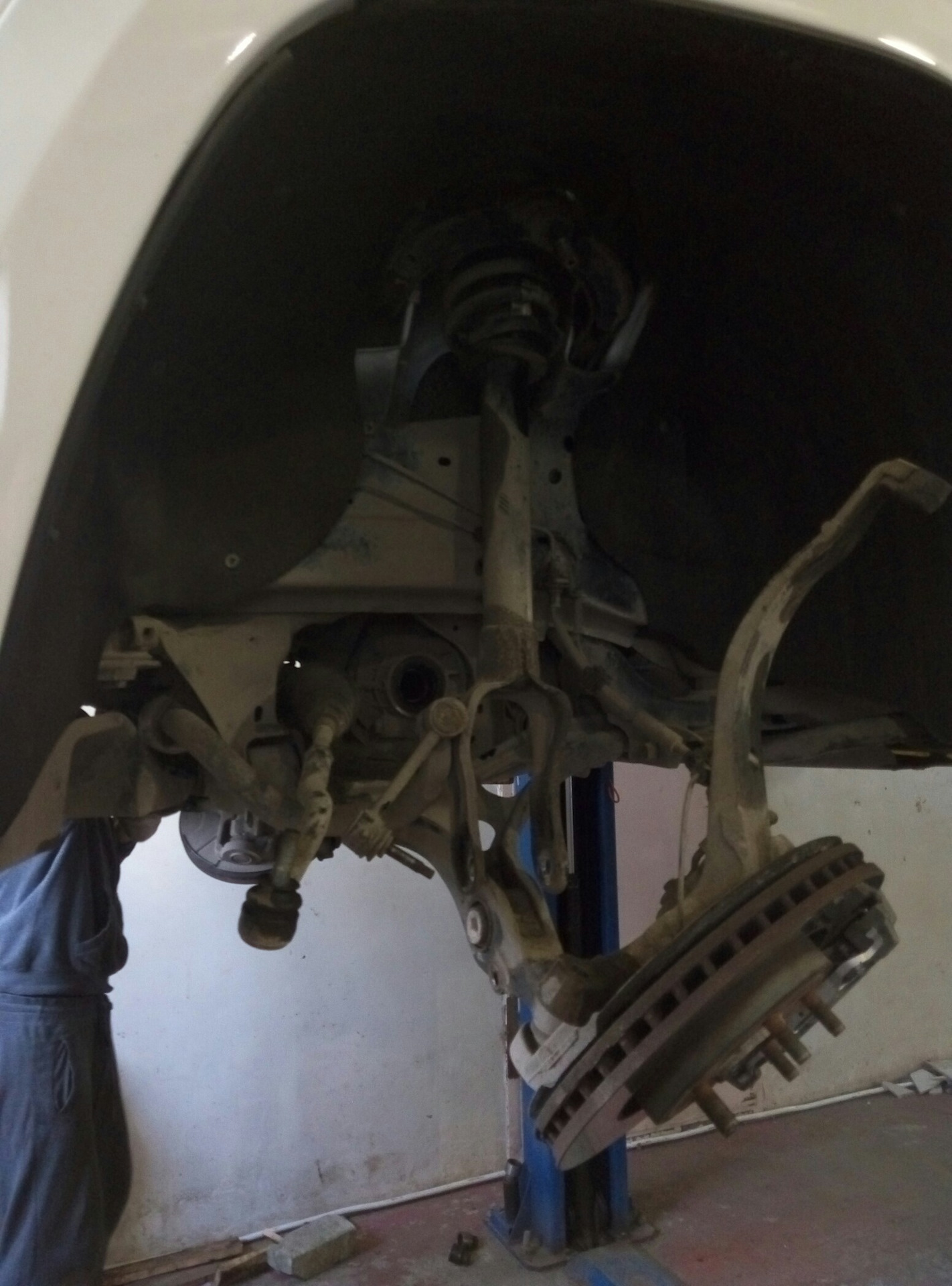

Вопрос к владельцам jeep, при пробеге в 100000 застучала рулевая рейка, деталь очень не дешевая, удалось найти исправную, но заливать рекомендованное liqui moly universal, нет никакого желания, знакомые порекомендовали залить idemitsi psf, так как она не агрессивна к сальникам в рейке, но ее льют в гур япам, кто нибудь заливал в гур jeep?
