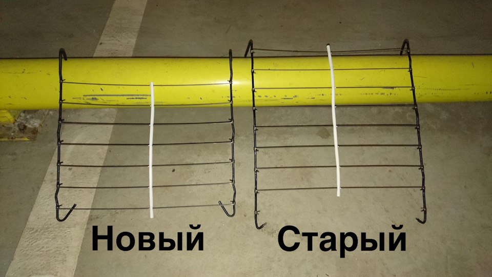

Для начала, сделал из нового коврика модифицированную версию
Крюки для крепления в каркас делал самостоятельно, чтобы снизу остались аккуратные заводские загибы. Штатные останутся внизу и будет выглядеть как на родном кресле Тигуана.

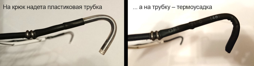

5)Срезаем изоляцию с поверхности будущего крюка, чуть ниже места крепления снятой струны, и аккуратно загибаем под тем же углом, что нижние заводские загнуты. Длинный хвост крюкам не оставляйте – 1,5см более чем хватит, а большая длина будет цеплять за каркас.
Фото процесса нет, так как каждый делает как умеет. Я пользовался струбциной, пассатижами и разводным ключом в качестве "плеча сгибающего" :)
6)На полученные крюки нужно вернуть изоляцию, чтобы не было скрипов и шорканья металла каркаса. Тут и пригодится пульверизатор. От его трубки отрезаем нужной длины кусок и натягиваем на каждый крюк. Подошел идеально!
Сверху я еще надел термоусадку, чтобы все сидело жестко, выглядело как с завода и уж точно не перетерлось.

Сравните первоначальный и новый варианты:

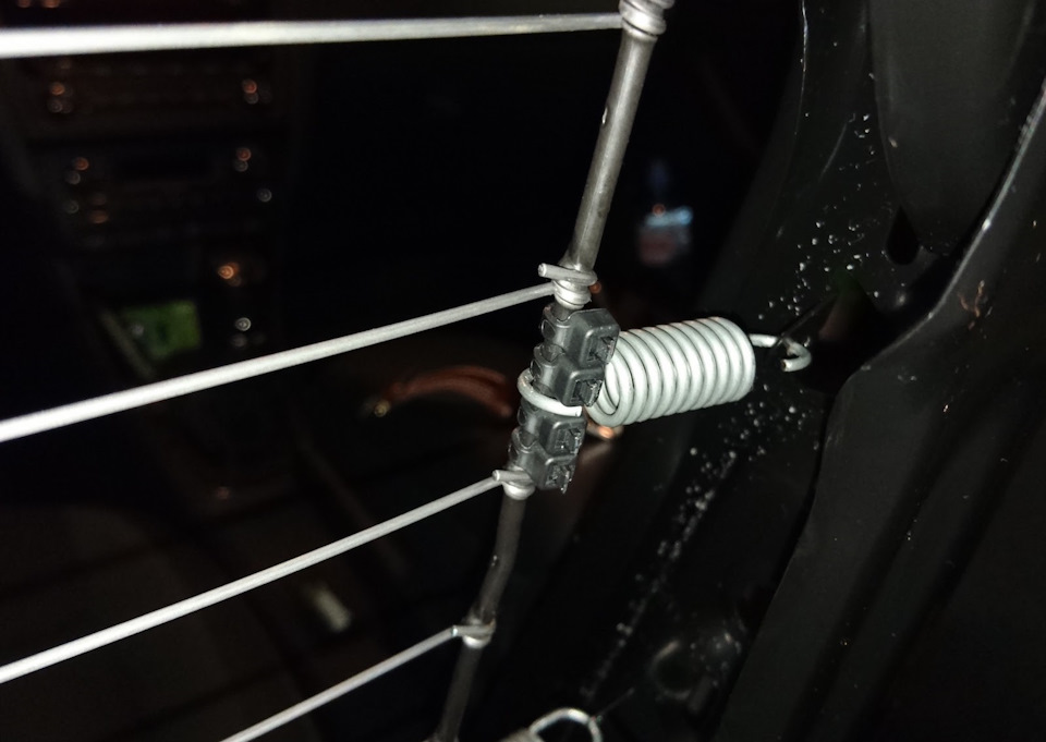

Сразу сделал главное – развернул зажимы Simplex выпирающей частью внутрь кресла. А чтобы не оставить критикам вообще никакого шанса – затянул их в толстую термоусадку. К слову, вместо двух петель на этот раз сделал по одной с каждой стороны, чтобы упор слабже натягивался. Как показала практика, по 2 петли было слишком много: в крайнем положении рукоятки регулировки начинает трещать пена, да и спине совершенно не удобно (поэтому выставлял себе положение чуть ниже среднего).
Из необязательного фэншуя – ограничил скольжение пружин по коврику стяжками. Штатно коврик имеет выступы под пружины, но при перевороте они уже не совпадают, так что их заменят ограничители из стяжек:
