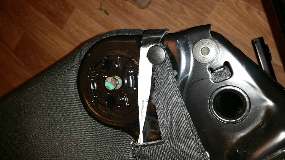

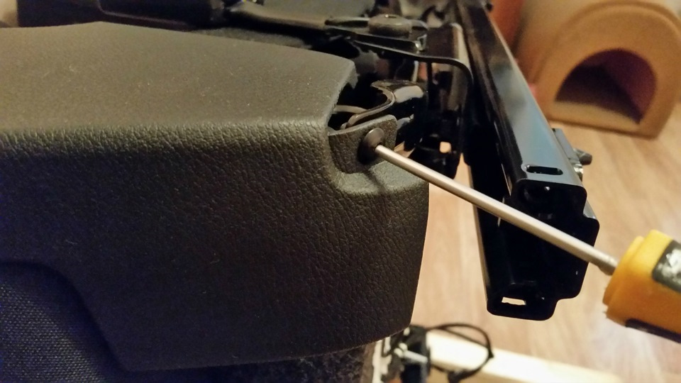

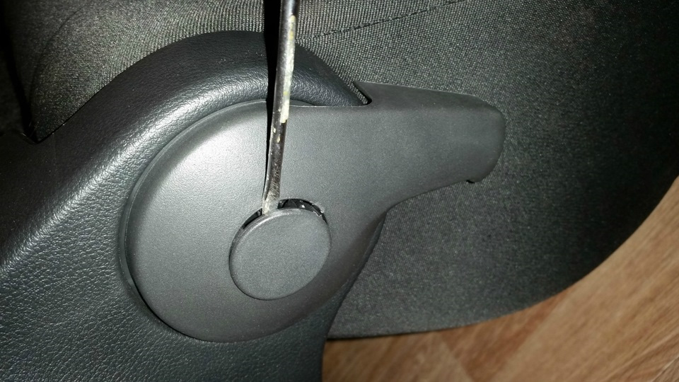

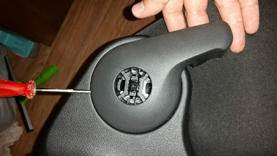

Теперь нужно снять боковые пластиковые накладки. Спинку мы снимать не будем, но накладки все равно нужно снять, чтобы высвободить обивку и потом ее правильно заправить.
После этого накладку аккуратно сдергиваем руками по направлению "вбок от кресла". До конца она не снимется, поэтому нужно просто максимально отогнуть.
Правая накладка снимается проще: нужно освободить ее снизу от аналогичной заглушки со стопором, а потом руками чуть повернуть вверх-вперед и так освободить от внутренних защелок. Снимаем и откладываем в сторону.

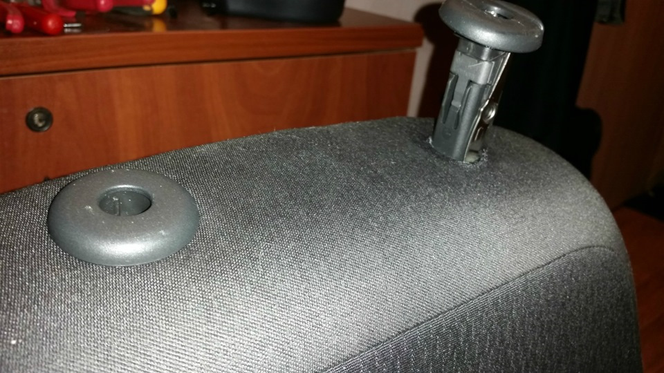

Снимаем подголовник (тянем вверх просто), потом нужно вынуть его направляющие.

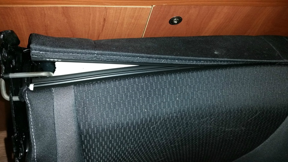

Наклоняем спинку кресла максимально вперед (можно немного надеть ручку регулировки для удобства) в на стыке с "сидушкой" нащупываем толстый шов фиксатора. Его надо разомкнуть, подцепив пальцем с краю-изнутри.
По факту, фиксатор похож на Zip-молнию на пищевых пакетах, но профиль сложнее. Когда разомкнете его, обивку можно раздвинуть и отогнуть пену.

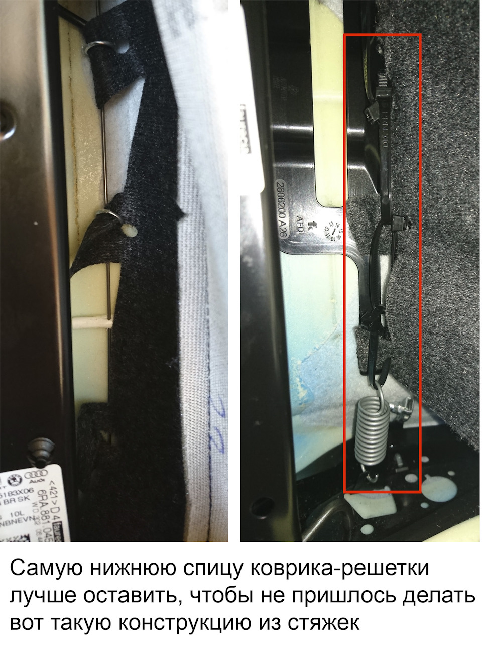

Чтобы снять пену с обивкой, нужно перекусить 8 колец в двух рядах и снять 2 крючка.
Кольца первого ряда выглядят как на фото слева:
Сразу обратите внимание на фото справа — это уже в процессе сборки обратно сделано. Как выяснилось позднее (спасибо AsterFaster), оставлять последнюю спицу коврика-решетки или городить конструкцию из стяжек не нужно, так как они могут мешать упору свободно провисать в сложенном положении. Поэтому, оставшуюся без колец часть обивки можно ни к чему не крепить или же проявить смекалку на свое усмотрение. Только следите, чтобы ваш вариант был ниже края упора.
Берем кусачки и методично перекусываем кольца, выкидываем их. Рекомендую после снятия всех колец потрясти кресло и достать металлические "осколки". Стоит их потом пересчитать, чтобы составлялось 8 колец и внутри никаких осколков не осталось.

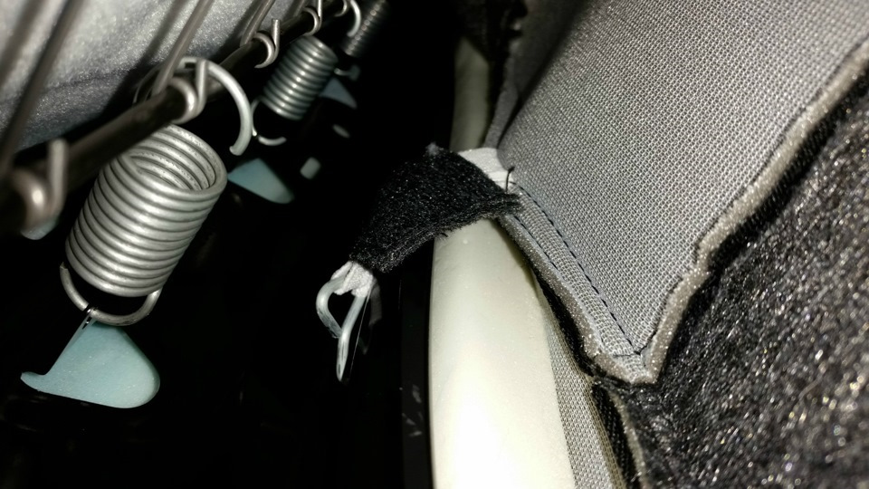

Теперь нужно снять 2 крючка, которые натягивают карман на задней стенке сиденья. Крючки нащупайте руками, проследив их от резинок кармана. Чтобы было проще отсоединить — просуньте в области крючка палец между каркасом и пеной, вытолкните крючок изнутри.
После крючков чуть отогните обивку и откроется второй ряд дурацких колец. Вот их сложнее перекусить, так как придется залезать в обивку уже двумя руками. Пригодится положенный внутрь спинки фонарик.
Кстати, не уверен, что перекусывать стяжки вместо колец проще. Кольца хотя бы легко подцепить кусачками, не повредив ткань. Со стяжками "прицелиться" сложнее. Но мы все равно заменим кольца на них, ибо иначе никак :)

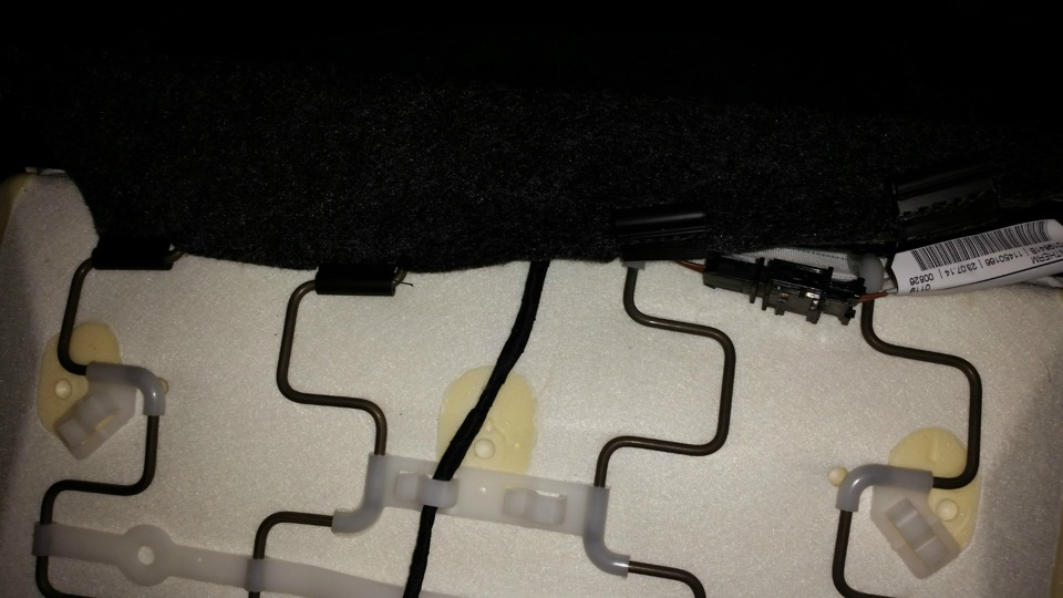

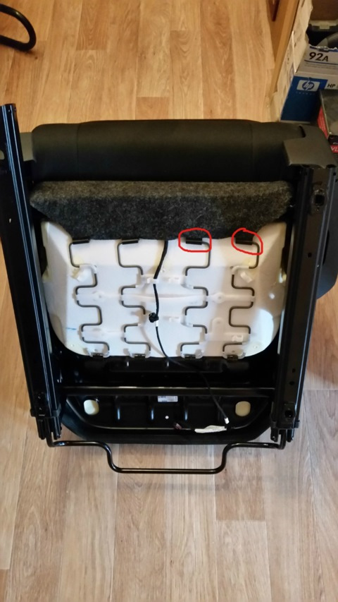

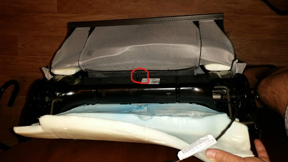

На этом этапе обязательно сделайте маркером отметку для отверстия в пене. Разметьте максимально точно, чтобы было ясно видно границы отверстия каркаса.
Проверяем: провод отцеплен от сидушки и лежит на ней сверху, все 8 колец вырезаны, 2 крючка внутри сняты. Можно стягивать обивку вместе с пеной, только перед этим откиньте спинку "назад", чтоб пена максимально вылезла из стыка с сидушкой.

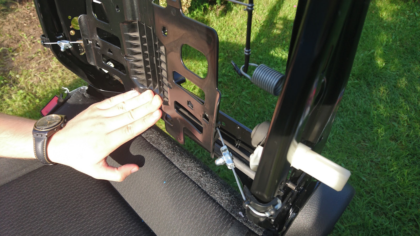

Удобнее всего тянуть спинку за область боковой поддержки. Помощник пусть страхует торчащую снизу пену, так как рвется она о металл довольно легко. Не забывайте про провод — сам-то он крепкий, но вот держит его пена и она может порваться в места крепления внутри.

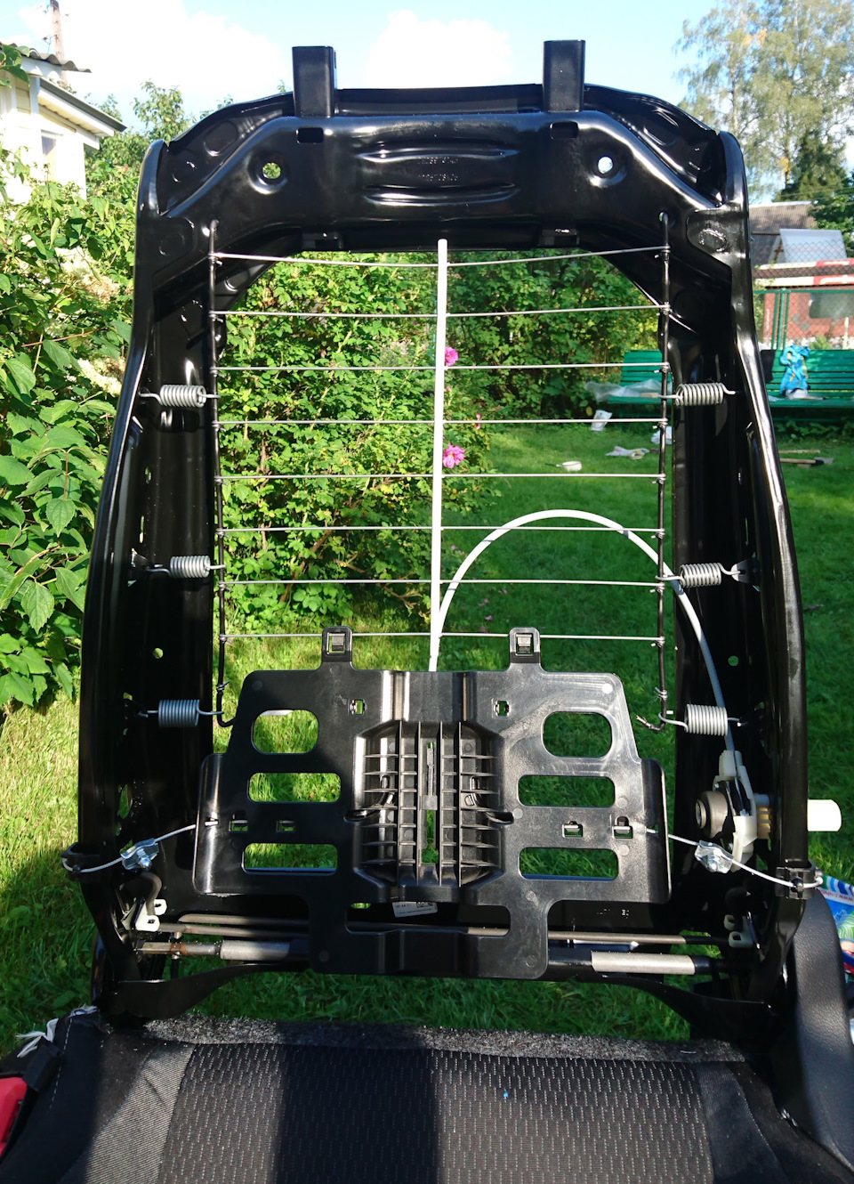

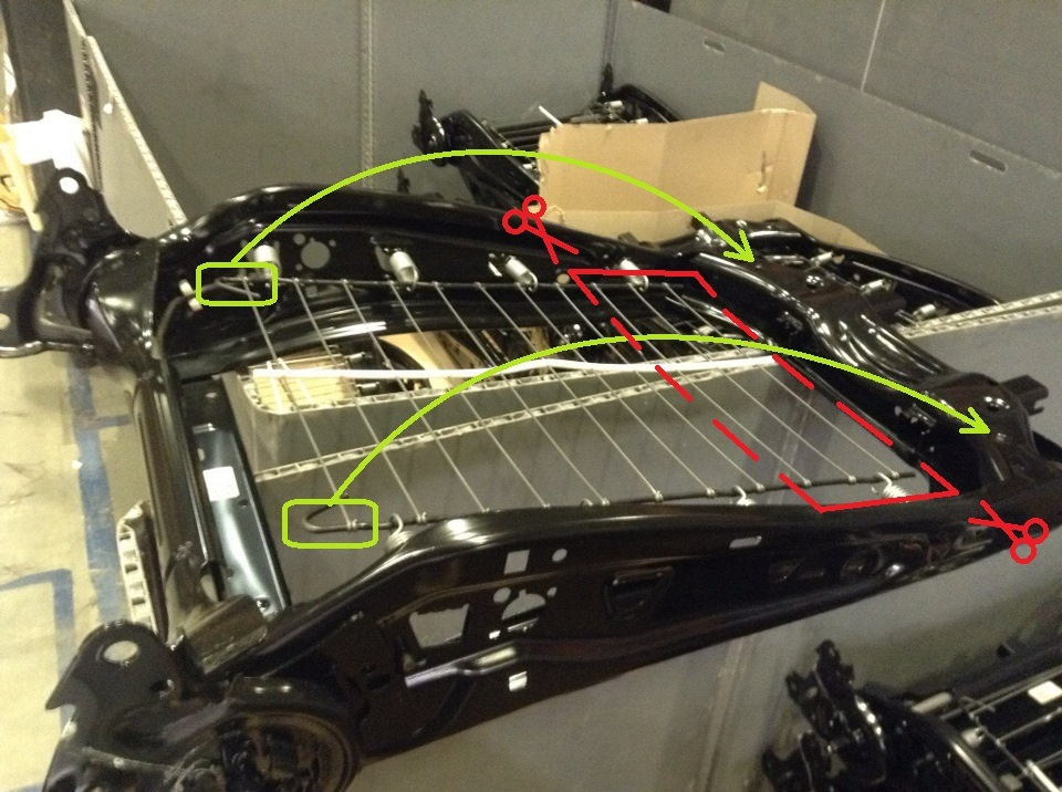

Перед вами должен предстать каркас кресла во всей красе.
Обратите внимания на схему – там помечены к вырезанию 3 нижние струны. Сравнивал по тактильным ощущениям с креслом Тигуана и могу сказать, что упор на 4 струне висит правильно и упирается в поясницу (на мой взгляд и по мнению AsterFaster, который видел потроха тигуановского "седла" лично :)).

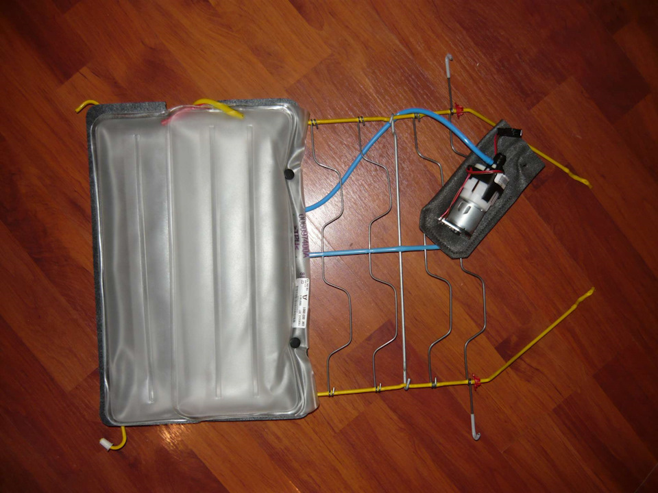

Если хотите сделать аккуратно, но чуть дольше – рекомендую доработать коврик иначе и переходить к фразе "с ковриком все". По ссылке описана вторая версия, которая появилась через месяц после этой статьи.
Теперь снимаем коврик-решетку с пружин и берем его в оборот:
-Срезаем кусачками 1-3 струны с того конца, где нет крючков. Иначе эти струны могут мешать нейтральному положению подпора. Излишек стоек решетки стоит срезать и подогнуть остаток плоскогубцами (для этого нужна ножовка по металлу и струбцина, так как кусачками стойки не берутся. Даже увлекающийся "качалкой" брат не смог с ними справиться :) Крюки решетки в дырки каркаса вставлять стоит хотя бы потому, что иначе не будет жесткой фиксации упора по вертикали.
Еще можно срезать 1 струну с той стороны, где вы воткнули крюки в каркас. У тигуана там струн нет, да и крайняя все равно выгибается внутрь при монтаже.
-Верхние крючки придется подогнуть "по месту", когда вы вставите их в отверстия верхней части каркаса (показано на схеме и фото выше). Так просто они не влезают и царапают каркас изнутри\гнут решетку. Ну, пассатижи мы подготовили.
С ковриком все.
Если не уверены насчет высоты размещения подпора (Sihuan вот вешал на 5\6 струны), то рекомендую поставить кресло на скамейку, привести в рабочее положение спинку, навесить упор и примерить. Помощник пусть аккуратно надавит сзади на центральную часть упора, чтобы он "приподнялся". Все сами сможете оценить.
[UPD] описанная здесь и у AsterFaster высота размещения правильная, ничего изобретать не нужно. Проверил своей спиной :)

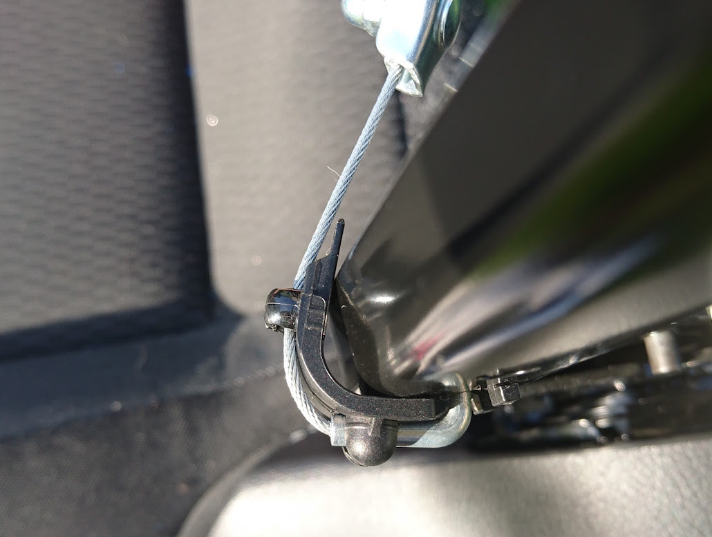

Теперь у нас установлен коврик и подготовлен под монтаж упора. Сам упор снимаем (если уже ставили для примерки) и несем на доработку тросиков. Дело в том, что они слишком длинные для нашего кресла (кресло Тигуана чуть шире), а пластиковые фиттинги рассчитаны на более толстую раму и потому болтаются.

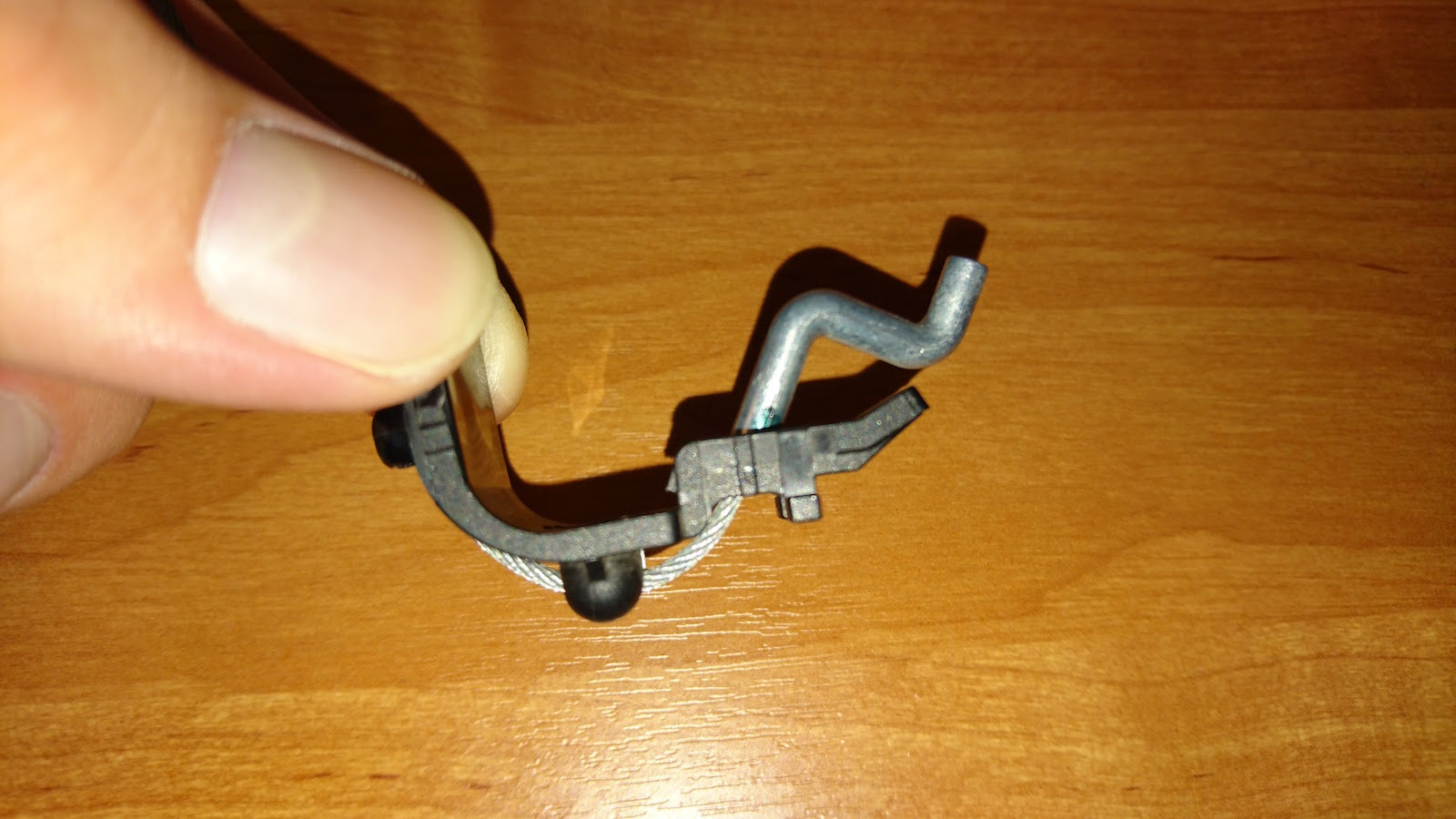

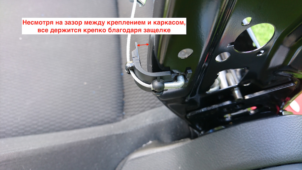

С фиттингами ничего страшного – пусть болтаются. Это никак не влияет на эксплуатацию подпора, так как пластик у них прочный и гибкий.
А вот длину тросов надо убирать. Чтобы не разбирать весь подпор и не сверлить дырок, их можно укоротить двумя путями:
1)Вариант AsterFaster. Просто просовываем Г-образное крепление таким образом и ставим фиттинг на его место. На мой взгляд, конструкция не 100% надежна, да и концевик троса будет стоять под острым углом к тросу. Но тут каждый решает для себя сам.

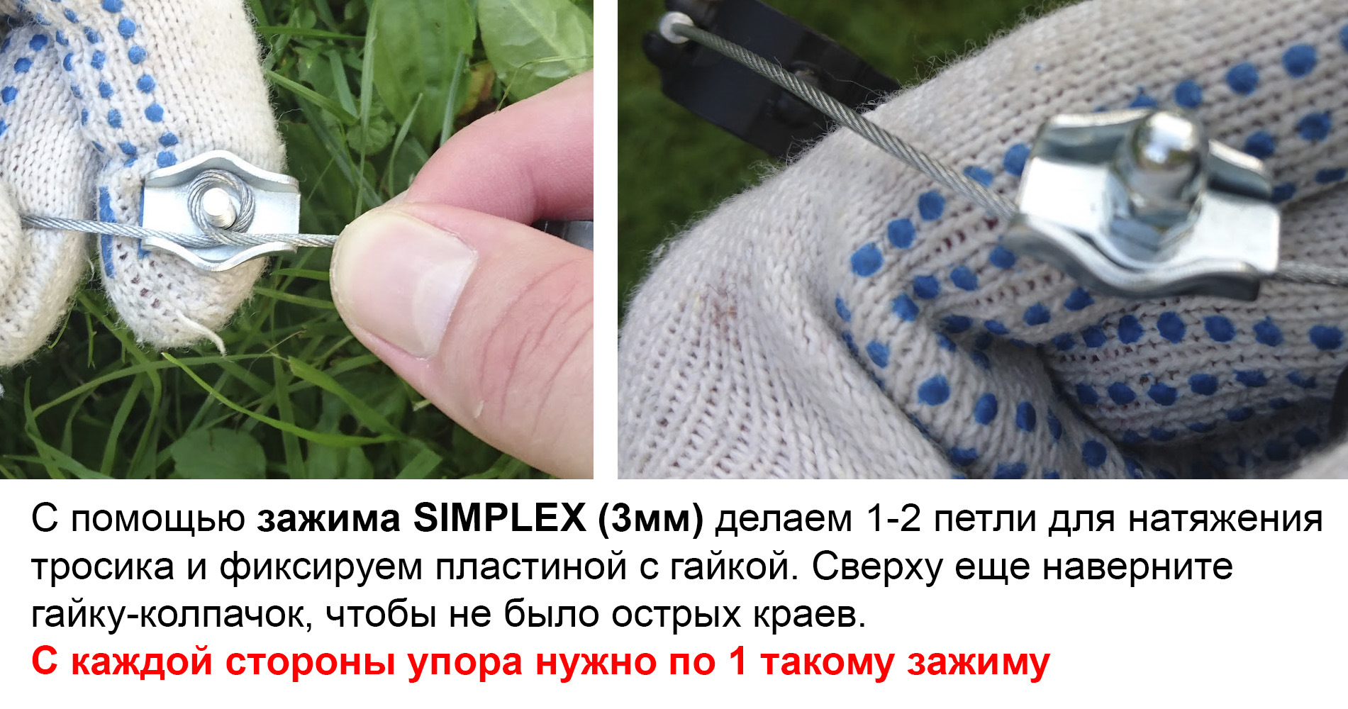

2)Мой вариант — утяжка тросов с помощью зажима SIMPLEX. По сути, вы просто делаете аккуратную петлю на тросе с помощью такого вот разъема. Это не портит трос и гораздо аккуратнее простого узелка.
Зажимы под трос 3мм подошли лучше всего, т.к. 2мм оказалось тесновато. При затягивании гаек пусть помощник как следует натянет трос а зажиме, чтобы в рабочем положении упора ничего не разболталось и работало как следует. Не забудьте навернуть гайки-колпачки, чтобы не драть пену.
Важный нюанс – зажимы располагайте таким образом, чтобы в сторону пены смотрела плоская сторона, а не выпирающая как у меня. За 5 часов работы изрядно устал и просто не придал этому факту значение, так что позже снова разобрал кресло и сделал как положено. Еще и в термоусадку разъемы убрал, чтобы точно ничего не терлось.
Надеваем подпор на выбранную ранее струну, заводим трос регулировки за коврик и прикручиваем винтиками из комплекта с фиттингами. Можно и обычные хозяйственные саморезы подобрать, если вы решили не покупать комплект фиттингов. Теперь крепим тросики с надетыми на них фиттингами в квадратные монтажные отверстия каркаса (по фото все видно). Перед монтажом выставим подпор в "расслабленное положение". Окончательно все защелкиваем\закручиваем, проверяем затяжку гаек на SIMPLEX, садимся и проверяем лично как оно все работает. Обратите внимание и на натяжение, так как потом будет уже не скорректировать по-быстрому.
Вот как выглядит упор в нейтрально-натянутом положении (как будто он убран и вы сели в кресло):

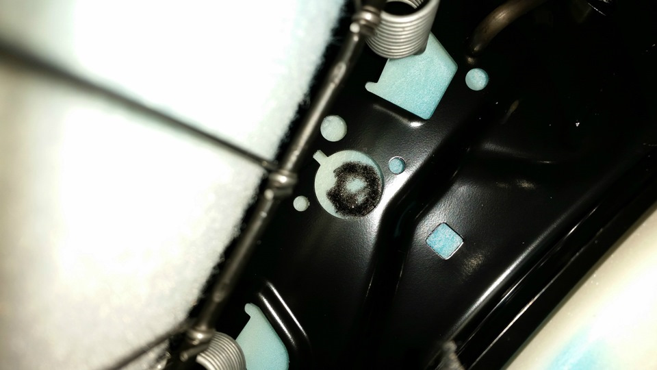

Теперь нужно проковырять дырочку в пене под ручку регулировки. Я делал это по совету драйвовчан – шилом проколол кучу дырочек по периметру разметки (только не забудьте подложить что-то между пеной и обивкой, чтобы не испортить обивку раньше времени!) и вынул пальцем цилиндрик пены. Отверстие в обивке пока не делаем. Это произойдет в самом конце перед монтажом ручки.
Теперь сборка в обратной последовательности, потому без фото (да и не влезает более 20 фото в пост). Когда будете натягивать пену — особенно внимательно заводите в нее торчащую ручку, а также следите за нижним болтающимся краем пены, чтоб не порвался.
Когда все будет готово, обивка полностью натянута-защелкнута, и не хватает только ручки регулировки нового подпора – делаем под нее дырочку в обивке.
Я делал так:
1)Обжал пальцами обивку и по выпуклой области нарисовал маркером крестик;
2)Канцелярским ножом сделал крестовой надрез по разметке;
3)Когда в дырку выглянула крутилка регулировки — подрезал отверстие по форме и размеру маникюрными ножницами со скругленными кончиками;
4)Когда отверстие готово и крутилка в него целиком пролезла — неплотно наденьте ручку и посмотрите, не натягивается ли обивка. Если натягивается, то чуть расширьте отверстие маникюрными ножницами;
5)Когда размер дырки будет подходящим, немного подпалите ее края зажигалкой, чтобы не лохматилось и не растягивалось. Теперь можно одевать до упора ручку и возвращать "трон" в машину.

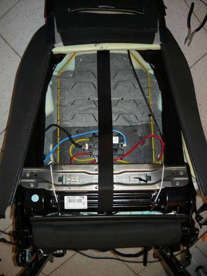

короче — сравнение с тигуаном не правильно (уж извините)

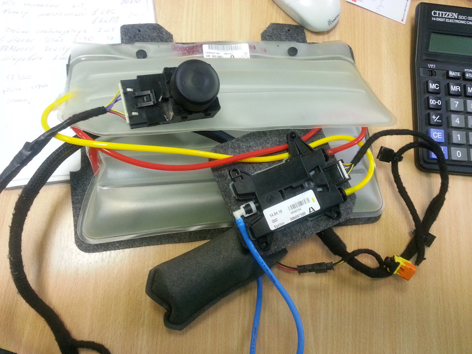

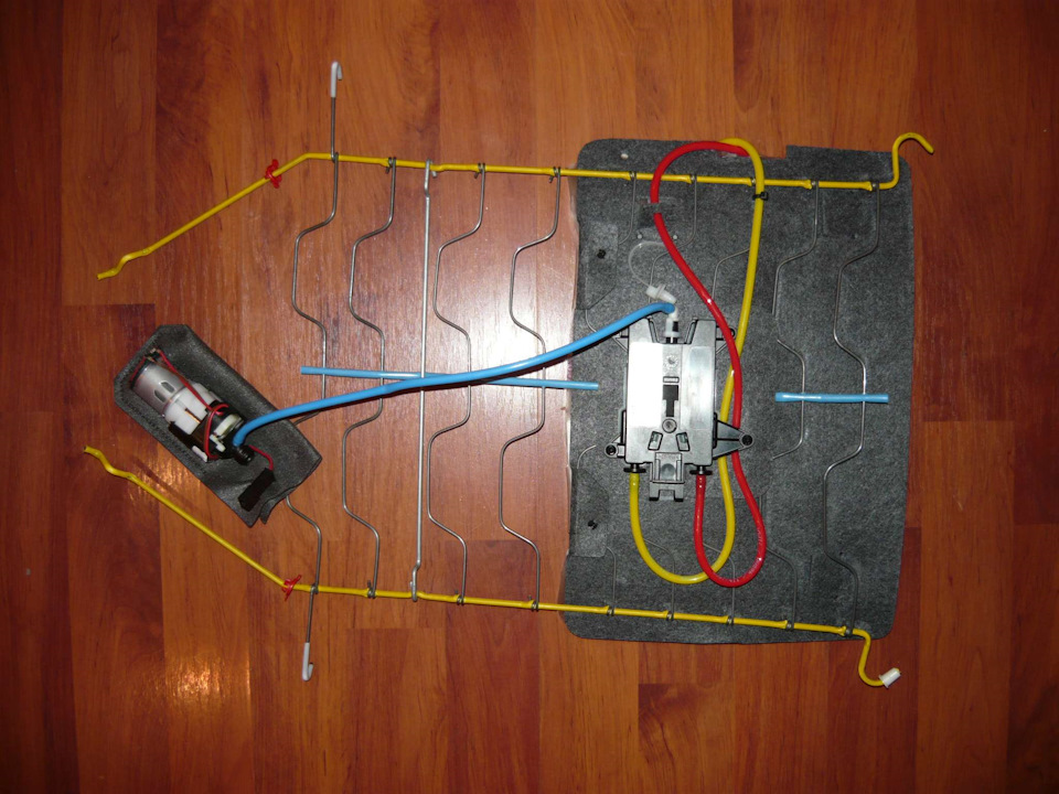

сиденья на опеле инсигния хоть как говорится принцип тот же, но поясничный подпор там электро на пневме.
он как бы четырех сторонний — две подушки надуваются/сдуваются в разных режимах — прям массаж можно делать…
все управляется джойстиком
схема примитивная и самодостаточная — моторчик + блок с системой клапанов и подушками + джойстик без какой-то особой логики
рекомендую поинтересоваться как его пристроить
вот элекрическая схема
h-a.d-cd.net/d8d4ff6s-960.jpg
вот знаток все и вся про опель www.drive2.ru/b/3238805/
сидух сейчас в разборе относительно много — стоят не дорого
если найдется место для ждойстика управления (а ему по сути нужно только место под большую круглую дырку) — то будет действительно правильный девайс
а выглядит он так

Да с кольцами-то у меня было меньше всего проблем. Я не про снятие, а про то, к чему крепить обивку при сборке, когда спицы на их уровне больше нет. Там, где у меня цепь из стяжек.
я стяжками хомутами делал. как впрочем и дилер делает
Слушай, ты реально не понимаешь мой вопрос? :) Ясно что стяжками… к чему ты крепил нижний ряд стяжек, который вместо колец? Кольца крепились к нижней струне коврика, которую ты срезал. Так к чему ты крепил обивку стяжками у того края, который ближе к сидушке?
может я и туплю но не понимаю))) кинь фотку с точкой)))
g-a.d-cd.net/e1ab84es-480.jpg
Это 2 фотки: слева "до", справа — "после". Там прямоугольником обведена конструкция из стяжек, которая цепляет обивку вместо колец и крепится к пружинам.

Кстати, расскажи к чему крепил чехол в нижнем ряду? Там, где был первый ряд колец и после укорачивания коврика крепить не к чему.

Кстати, тоже вопрос – при сборке обратно к чему крепили нижний ряд стяжек, который вместо колец? Кольца крепились к нижней струне коврика, которую вы срезали. Так к чему тогда крепится обивка стяжками у того края, который ближе к сидушке? И про SIMPLEX все же поясните свою мысль подробнее — почему зажимы должны что-то драть (по фото ведь видно, что резьба полностью скрыта, грани скругленные)?

Нижний ряд их там 4шт. попарно пристяжил к самой раме слева и справа.
Про Симплекс:
Со временем тросик протирает поролон.Сетка протирает поролон.При чем трос и сетка гладкие.
Сам симплекс относительно троса есть здоровенный наболдашник с прямыми углами.Они не острые на ощупь.Но в случае, если масса туловища давит на поролон, поролон давит на симплекс, все это елозит друг об друга, ещеьи авто ускоряется, т.е. давление туловищем увеличиваетчя, то процесс износа поролона ускоряется.
