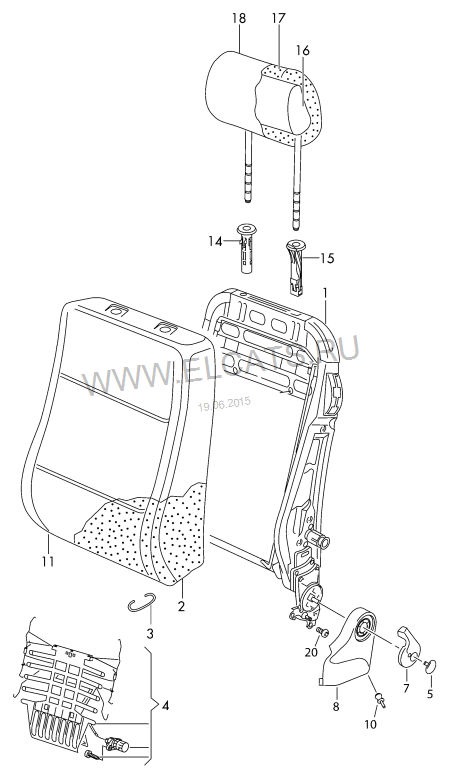

Перед тем как покупать поясничный подпор от Тигуана, решил заглянуть в электронный каталог Skoda Rapid и посмотреть, чего же там напроектировали заводские конструкторы с этой несчастной спинкой.
И что же мы видим? Под цифрой 4 спинка комплектуется вполне приличным упором, если приглядеться, то и некую пимпочку можно разглядеть, похожую на ручку регулировки.
Решил заказать, Эксист выдал номер 1S0 881 705, хотя название смутило: «Коврик спинки». Дня через три пришло вот это чудо.
Т.е. что у нас в кресло уже вшито, то и прислали. Даже забирать не стал, вернул, как несоответствие картинке.
Это что же получается, господа коллеги? Европейцы спокойно рассекают на Чешских Рапидах и в ус не дуют, что бывают такие проблемы? А нам тут «коврики спинки» впаривают, локализованный вариант, так сказать, типа, если нет денег на Октавию, вот вам табуретка за это.

Открываем каталог Тигуана, где и обнаруживаем нужный нам подпор.
Позже такой же подпор обнаружил и в Октавии.
Кроме поясничного подпора и ручки, которые приведены в предыдущей статье, здесь еще есть некий «Канал для кабеля» под номером 4 (5N0 881 744 B), по-началу заказал и его, но что-то поставщик отказался и я больше не стал пытаться (похоже нужная вещь, вроде прокладки на раму).

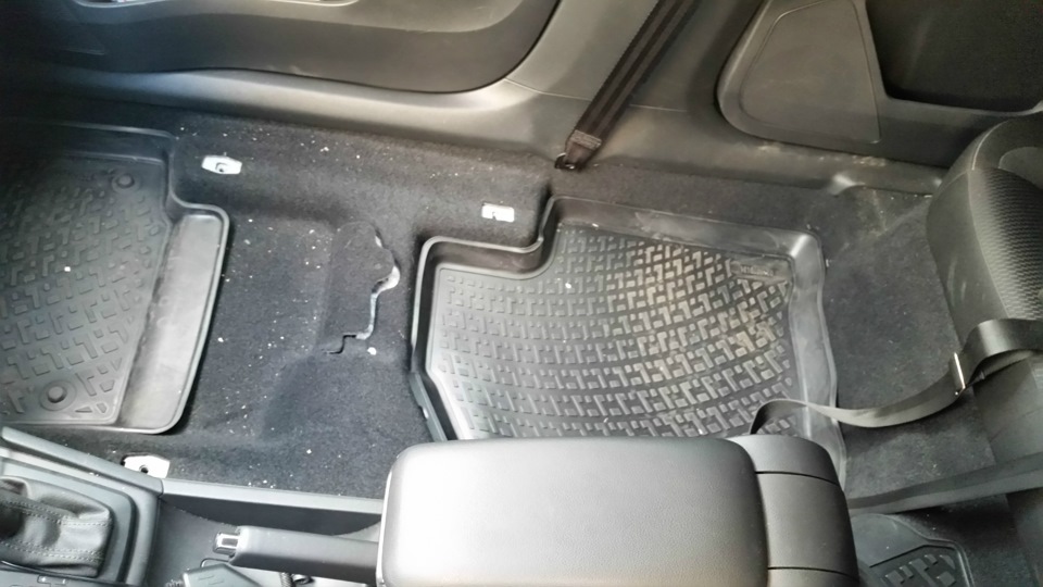

Ключом М10 откручивам 4 болта и выносим кресло.
Здесь и далее будут идти фотки вперемежку как пассажирского, так и водительского кресла, т. к. на первом кресле сам учился, а на втором доснимал недостающие моменты.
По поводу необходимости полного снятия кресла и переноса его на открытое пространство скажу, что когда делаешь это в первый раз, лучше вынести, а сейчас я уже прямо в машине откручиваю спинку, отсоединяю электро-разъемы и оставляю сидушку на месте.

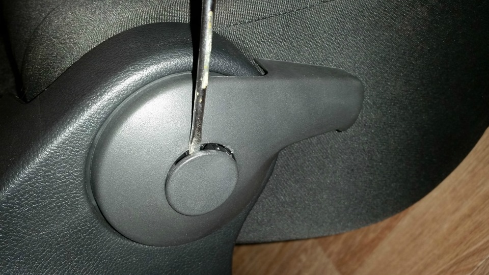

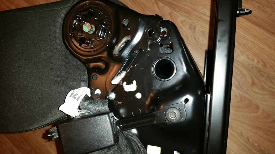

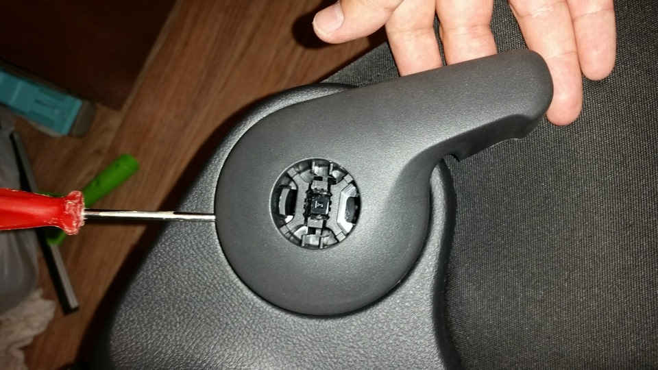

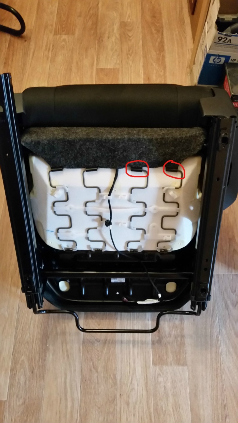

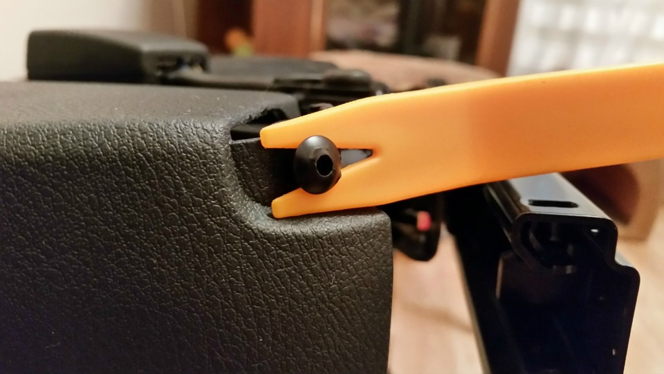

С двух сторон видим пластиковые накладки, чтобы их освободить, убираем заклепки.

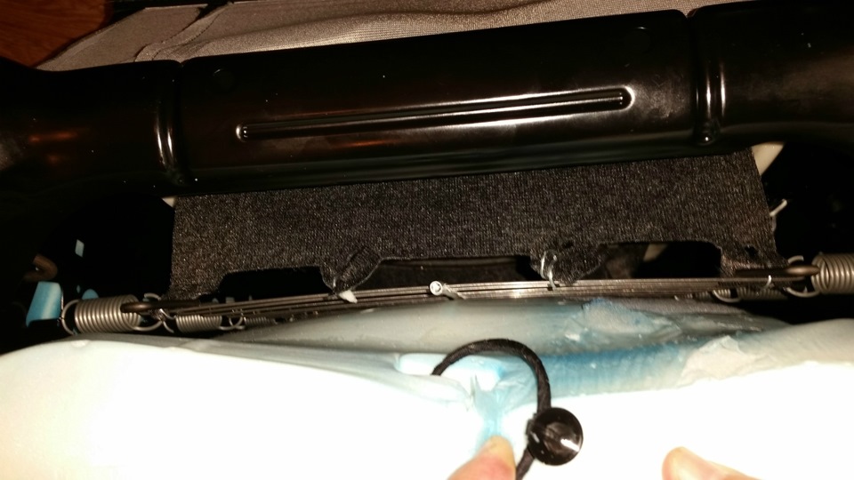

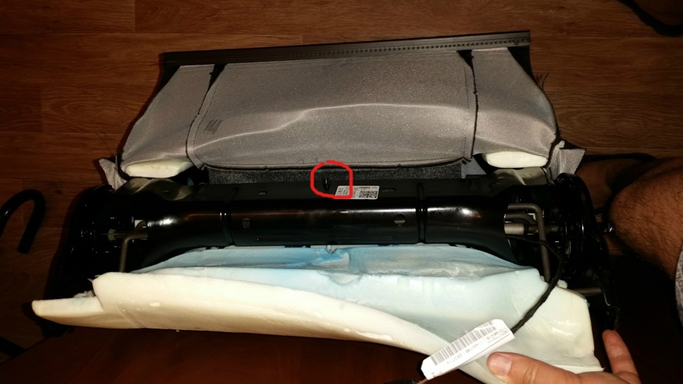

Под сиденьем куда идут провода обогрева и не пристёгнутого ремня видно что карпет должен закрепляться клипсами. Вопрос были ли там клипсы, или просто торчит болт незакрытый ничем?

Плоской отверткой (достаточно широкой) поддеваем направляющие подголовников
Можно подробней?

а можно поподробнее, как снять отверткой направляющие подголовников?

Я конечно побуду черным копателем, но все же предостерегу желающих поставить подбор:
Без снятия кресла вы его НЕ ПОСТАВИТЕ. Просто потому, что один из болтов спинки при выкручивание упирается в тоннель (учитываем еще длину биты ключа). Даже если вставить голую биту и крутить ее обычным ключом — не выйдет. Так что выбирайте: или снятие тоннеля, или снятие кресла. Советую второе ))

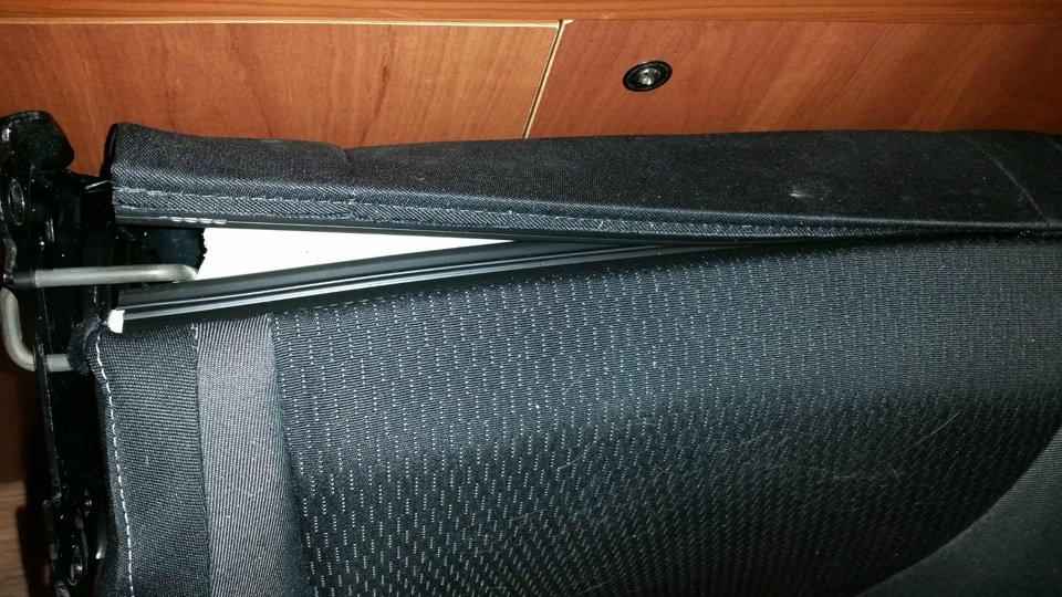

Снял подголовник, круглые декоративные накладочки+фиксатор подголовника, расстегнул нижнюю застежку тряпки сиденья, перекусил все стяжки внутри спинки(которые мне дилер вместо колец поставил), вытащил разъем подогрева спинки сиденья из общей колодки и просто тянул вверх. Помогая пальцем пенке преодолеть колодцы подголовника. И аккуратно снимается.
А тот край пены, которые на предпоследней фото данного поста, просто руками продевается аккуратно между спинкой и сидушкой.
Тебе повезло, что стяжки стояли, попробуй с кольцами так снять, проклянешь все на свете, я дома то пожалел, что связался, а в дороге хоть вой
