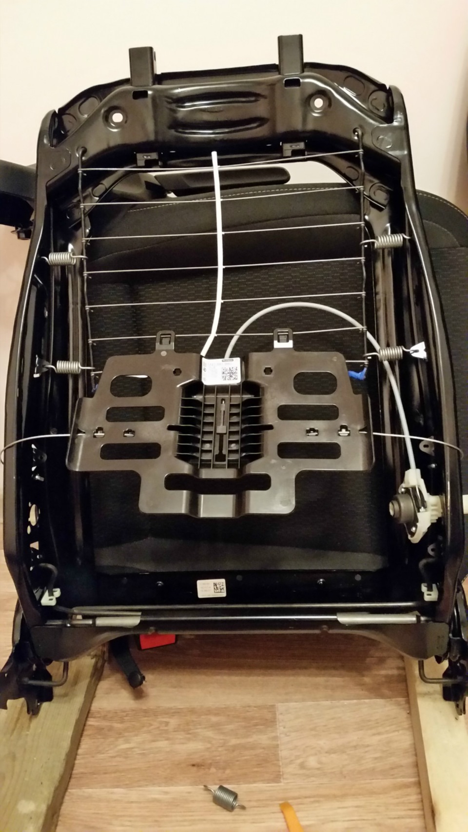

Вообще, нужно сказать, во всей нашей работе, основная задача — это отсоединить металлические кольца.
Если вы их сняли, считайте всё — работа уже закончена.
Я прямо исплевался, пока снимал эти кольца: в узком пространстве просунуть 2 руки с плоскогубцами в каждой и разъединить кольца, они ни в какую не хотят поддаваться. Если есть мощные кусачки, режьте их беспощадно и в топку. Заменим их при сборке универсальными нейлоновыми стяжками.
Ну вот и всё, пену и каркас больше ничего не связывает. Каркас вылезает из пены с чехлом как из панциря.
Панцирь отложили в сторону, должны получить вот такой каркас спинки.

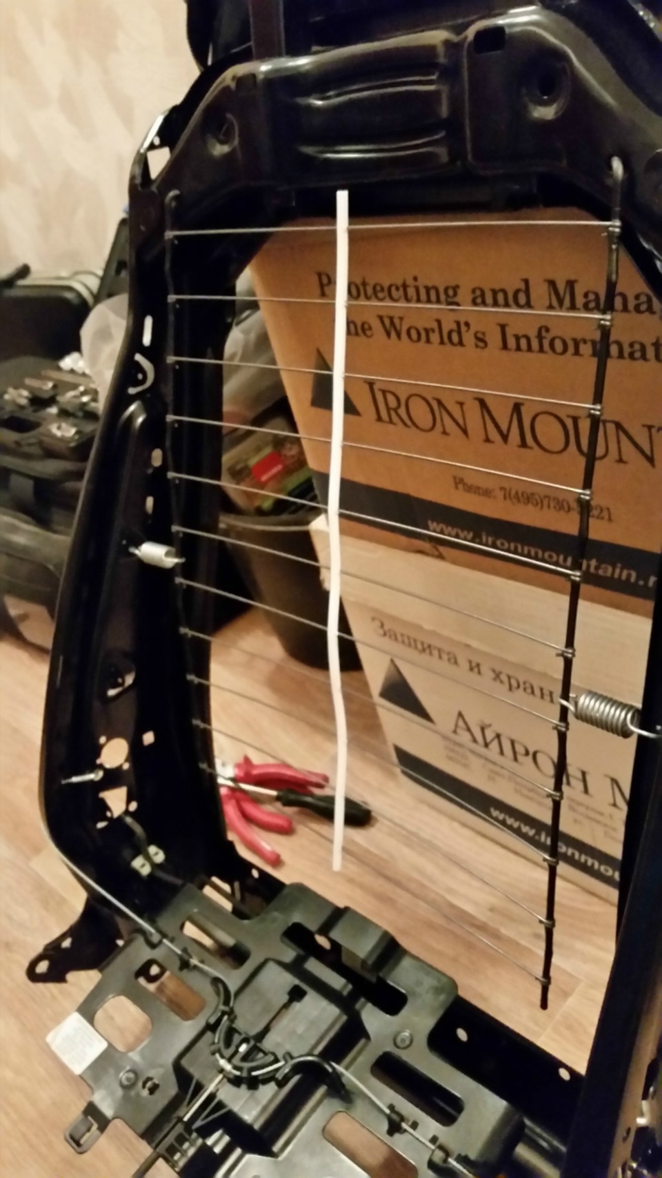

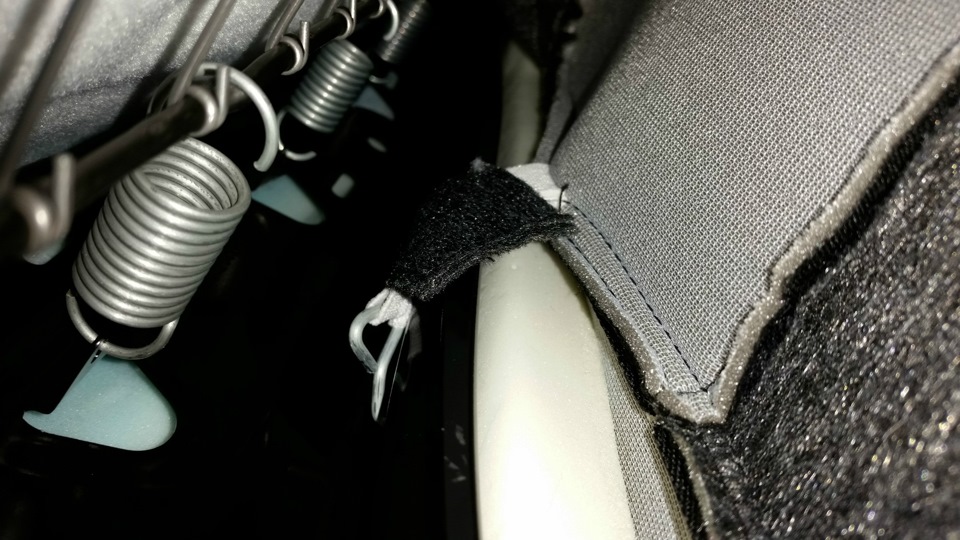

Видим, у коврика спинки с одной стороны загнуты крючки, которые хорошо входят в верхние отверстия металлического каркаса.
Отсоединяем пружины коврика, переворачиваем и вставляем крючки в каркас.

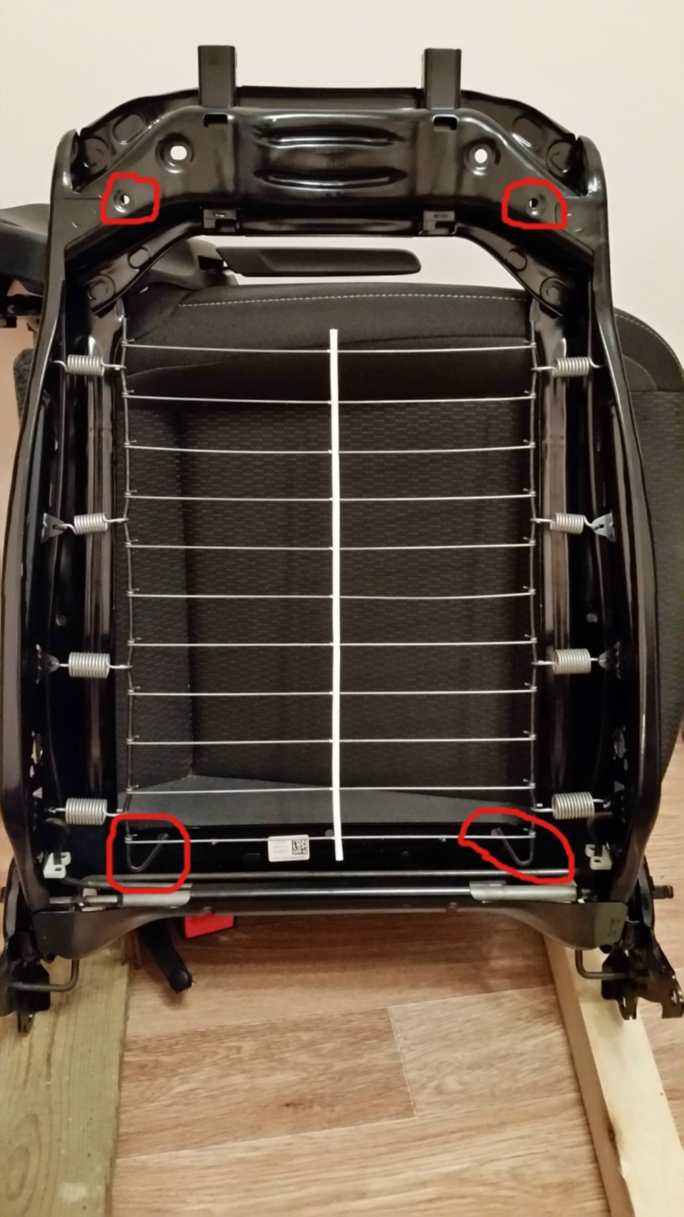

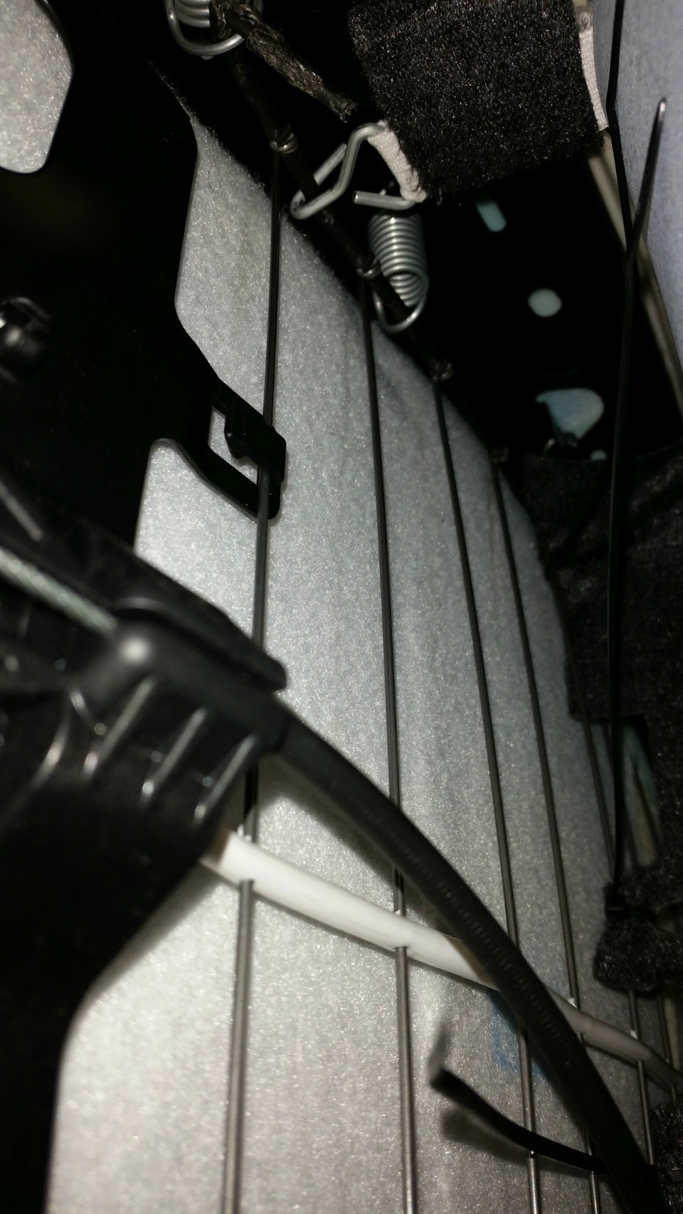

У нашего коврика 11 струн из проволоки, на одну из них нужно навесить поясничный подпор. Здесь наступает ответственный момент, на какую высоту вешать.
В первом моем кресле я убрал три нижних струны и привесил на 4-ю, но после пробной эксплуатации жена заявила, что подпор выпирает на копчик и сидеть неудобно, поэтому пришлось разобрать и убрать еще одну, т. е. привесить на 5-ю струну.
Когда делал свое кресло, также убрал 4 нижних струны, но подвесил подпор на 6-ю струну, 5-я осталась позади, может еще перевешу ниже.
Так что сказать точно, куда вешать, не могу, надо еще потестировать.
Следующий критический момент в установке — это регулировка глубины нижнего положения поясничного подпора, т. е. глубины залегания.

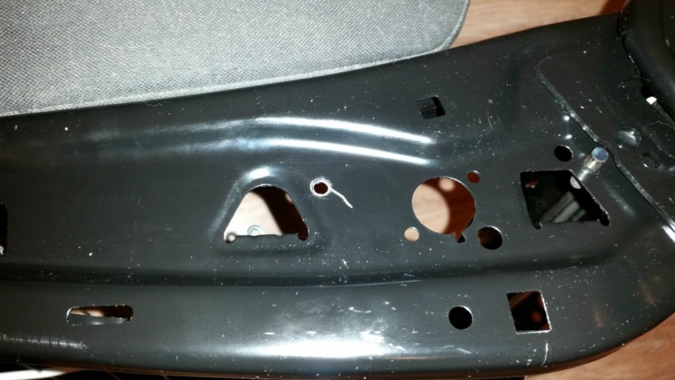

Устанавливается нижнее положение с помощью тросика в составе подпора. Я так понимаю сиденье Тигуана шире Рапида, а длина троса рассчитана на Тигуан, в связи с чем штатные отверстия в каркасе рамы нам не подойдут.
От расположения этих отверстий как раз и зависит нижний натяг подпора, я делал на глаз, смотрел, чтобы подпор был на одном уровне с ковриком спинки.

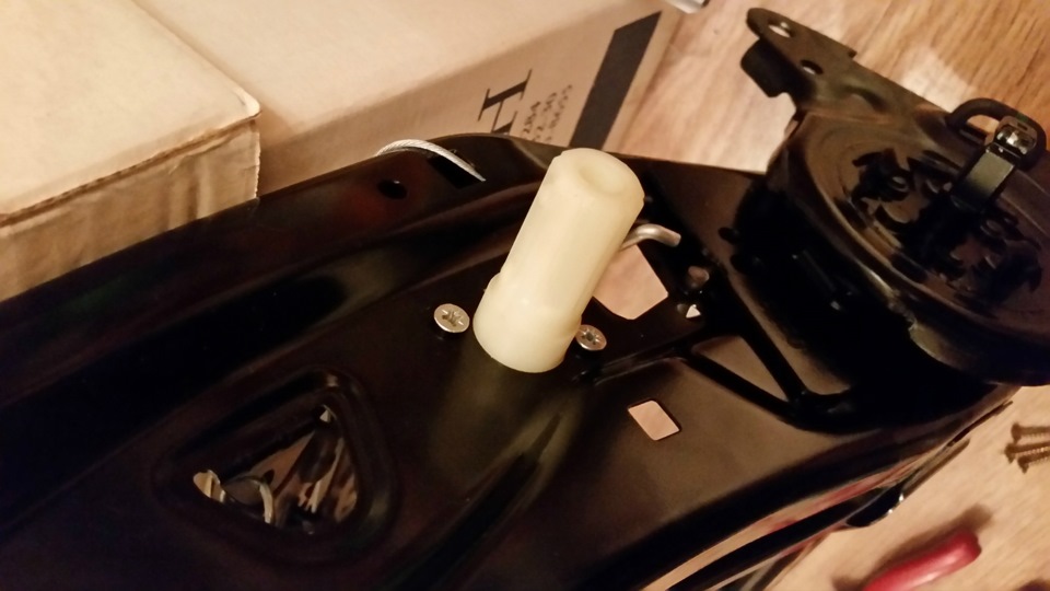

Далее нужно прикрепить к раме привод регулировки.

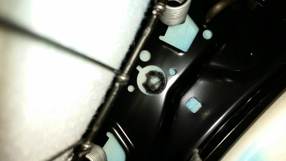

С рамой закончили, теперь возвращаемся к панцирю. Как вы помните в нем есть отметка маркером для отверстия. Самое время сделать это отверстие. Я брал шило и изнутри протыкал по окружности пену вместе с чехлом. В общем отверстие есть.

Вставляем раму в пену, аккуратно заводим торчащую регулировку.
Затем собираем все обратно, вместо металлических колец, которые я выбросил, закрепил чехол изнутри стяжками.
Вот и всё готово. На деле ничего страшного в разборке не оказалось, т. к. крепление чехла к пене мы не трогали.

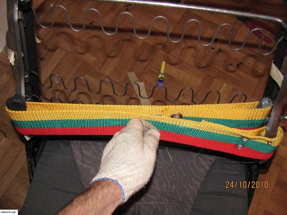

Выходит, что коврик спинки укорачивал по нижней части, загибал концы и заматывал изолентой?)
Снизу поддержка никак не коепится? Так и находится в свободном плавании?)
Точно, никак, так на фото Тигуана стоит. Да и некуда ему деться.
