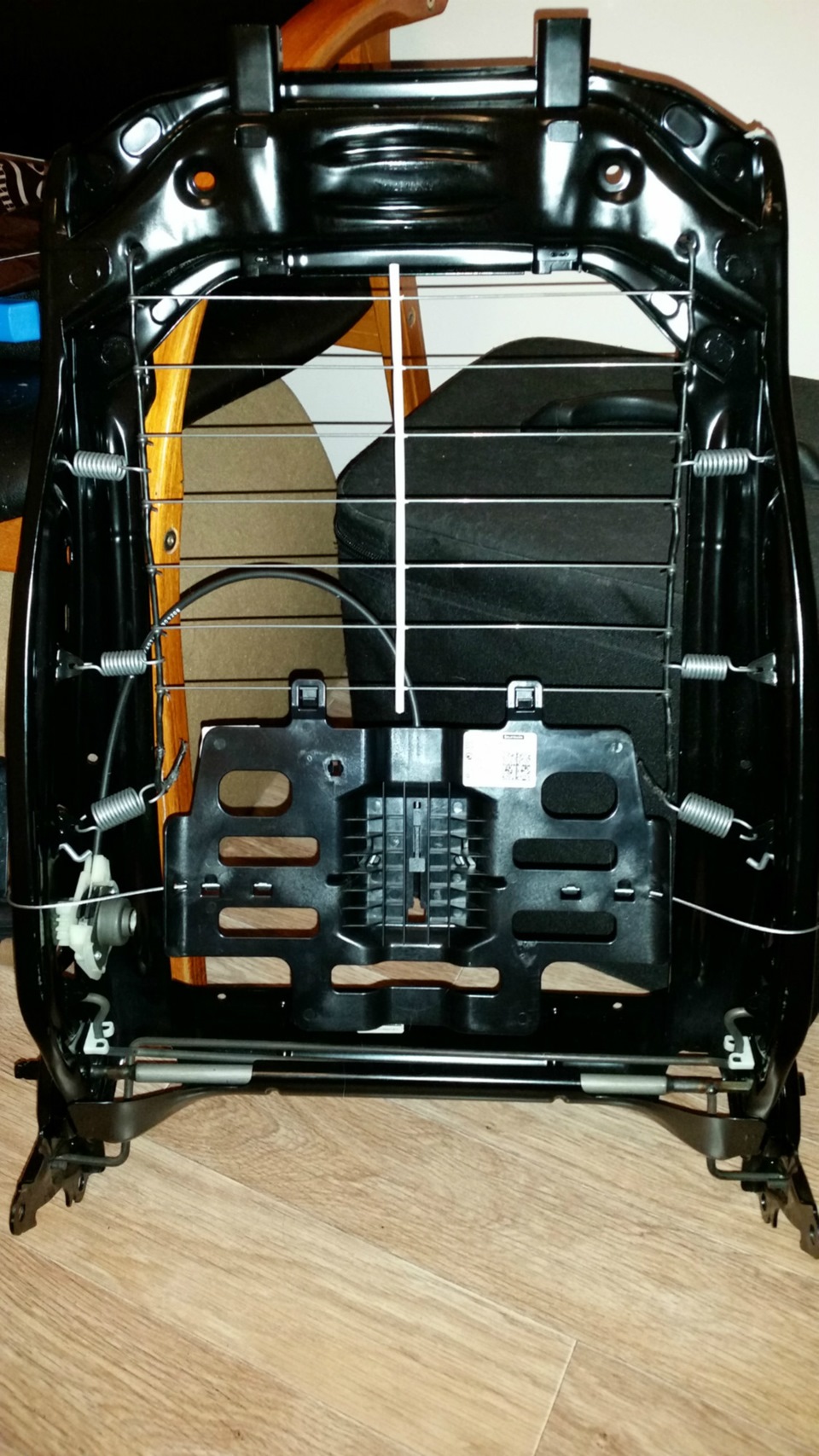

Наконец-то! Свершилось! Пришел конец мучениям!
Теперь в моём Рапиде стоит поддержка спины аж 2 штуки: в пассажирском и водительском сиденьях.
Наслушавшись разных историй, как плохо народу живется с заводскими креслами, вволю намучившись на табуретке вместо кресла, установил китайские накидки на сиденье. После чего пришел к выводу, что проблему надо решать кардинально.
Покупать кресла из пакета «Динамик», естественно, я не стал, перечитал статью Калужского гуру «пенных» форм (технолога с производства формованного пенополиуретана) AsterFasterа. Спасибо ему за толковые разъяснения! Очень много полезного узнаешь из первых уст.
В вышеуказанной статье обратил внимание на кресло Тигуана (точнее внутренностей его спинки), где красуется поясничный подпор с ручкой регулировки, и задумался: если в VAG в разных марках авто старается использовать то, что уже придумано для других, то почему бы и мне не воспользоваться этим?
Открыл электронный каталог Тигуана и нашёл нужные коды:
5N0 881 880 — поясничный подпор водительского кресла (6 200 руб.), а если добавить букву E, то получим пассажиское;
5N0 881 236 D82V — ручка регулировки спинки сиденья (230 руб.).

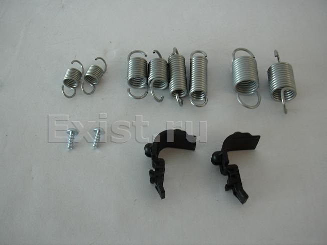

Кроме этих деталей, есть еще код 8T0 898 943 — "Ремкомплект пружинок для ремонта сидений", куда входят пластиковые фиттинги для крепления троса, но цена 1900 руб. мало связана с реальностью.
С этими черненькими вставками, конечно, удобнее, трос не болтается, но я для себя их не стал заказывать. Да за что деньги отдавать? 8 пружинок, 2 винтика и 2 пластиковые вставки?
Дальше дело было за малым, заказать и ждать посылочки. Цена за подпор, правда, оказалась не особо приветливой, но если есть желание, можно повременить с месяцок и сэкономить 800 руб.
Получив на руки этот самый подпор, удивился, что он пластиковый и весит чуть больше 100 г., по фото он казался металлическим. Ну да суть не в этом, хотя он и пластиковый, но пластик очень качественный и в нужных местах крепкий, как металл.
Не буду описывать процесс снятия, разборки и сборки сидений, т. к. за этим делом вы, чего доброго, уснете, листая картинки (если будет интерес, напишу отдельный пост), а просто покажу конечный результат.
Теперь сижу в Рапиде, как «белый» человек, без затычек и костылей. Через пару недель собираюсь пойди на дальняк (1500 км. в оба конца), посмотрим, как поведут себя мои доработки.
P.S. Вот и обещанная статья с инструкцией разборки.

вот оно чем надо заполнять бж, молодец, вопрос на наших креслах уже предусмотрены места для крепления упора?
Предусмотрены, отверстие под ручку регулировки я сам бы не вырезал
Ура!Молодец!Я пытался поставить упор от Турана и он не подошел по высоте. А тут. Может пересечемся в где-нибудь и ты позволишь малек посидеть в твоем обновленном кресле?))
Да ради бога, встретимся без проблем

Посмотри форма пены рапида и тигуана… одинаковая?
Разная. Отличается сильно и по форме и по размерам.
Этот упор смотрю универсальный (на много машин подходит)
Пены разные, у них только габариты приблизительно похожи.

Честно сказать, я даже не думал лезьти внутрь, разбирать сиденье …ну вообще даже в голове не было такой мысли поставить подпор от Тигуана — я априори думал что он не подойдет…а Тут НА ТЕБЕ! Даже стыдно, работаю на заводе, у меня в 10 секундах хотьбы рядом линия сборки сидений рапида и тигуана, а я даже не прикинул одно к другому))))) Век живи Век учись)) Реально впечатлён вашей работой )
А каталог не смотрел рапида? Там есть на картинке … поясничный упор и стоит 1100руб. Но это теория… а в реале сказать не могу… поясничный упор или картинка не соответствует действительности )))
В реале я с этого и начал, заказал по Рапидовской картинке за 1000 руб., пришла хрень под названием "коврик спинки", которая у нас и установлена. Даже забирать не стал, вернул обратно, как не соответствующее картинке.
