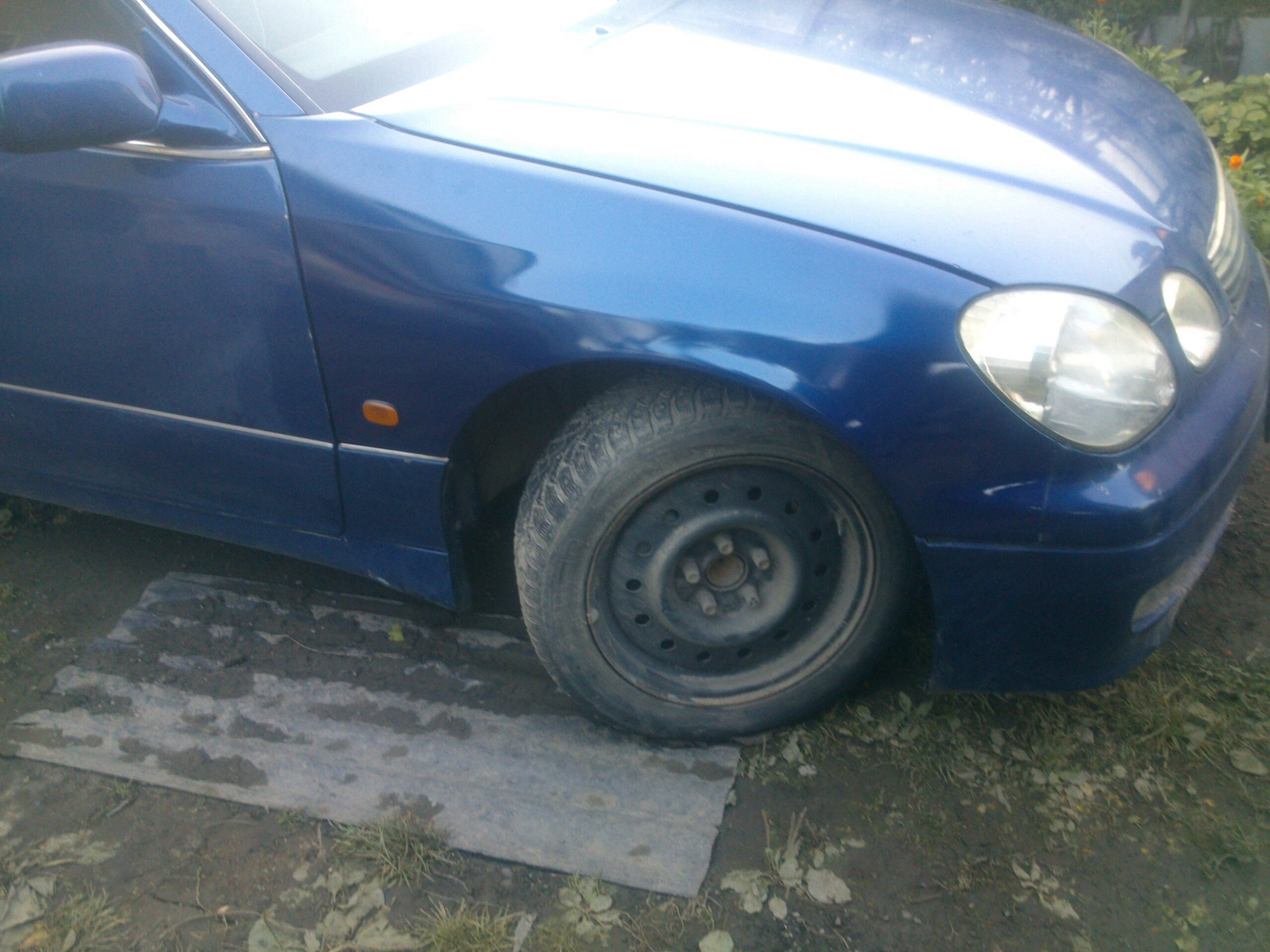

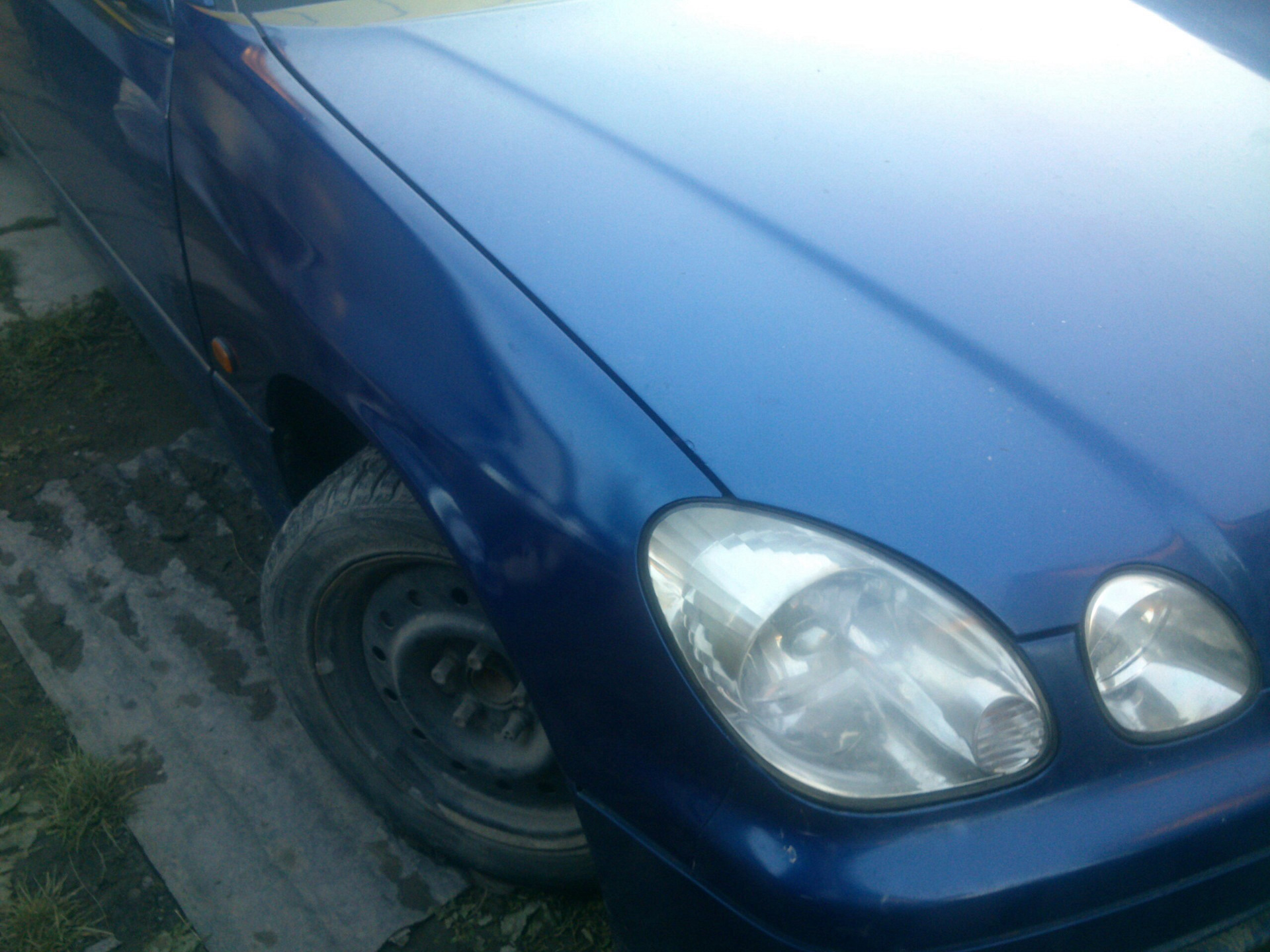

Работы по лексусу всё продолжаются, но результат виден и это ооочень радует) Прочитав заголовок вероятней всего вы сразу подумали "вот еб@нутый чувак, покрасил бы сразу по нормальному", отвечаю — чтобы было всё в идеале, надо красить всю машину, сейчас на это финансов нет, отдавать на покраску "побратскизадешево" смысла нет, а на более-менее одноцветной машине ездить хочется, чтобы хотя бы с 10 метров хорошо выглядела)
В общем технология покраски практически такая же как я делал в случае с бампером, описывать заново смысла нет, единственное грунтовал не всю деталь, а только там где пришлось зачищать до металла, но и красил исходя из прошлых ошибок, то есть держал баллон подальше, и нацепил другой колпачок, который распыляет не облаком, а типа полосой. Хренова когда практически нет опыта и оборудования, в этот раз больше подтеков на лаке, чем в случае с бампером, но всё-таки результата добился и с 10 метров выглядит хорошо, а подтеки попробую полирнуть своими силами и в гаражных условиях, потом отпишусь. Цвет немного отличается, но еще подсохнет, подвыгорит, запылится и будет норм, тоже самое было с бампером.

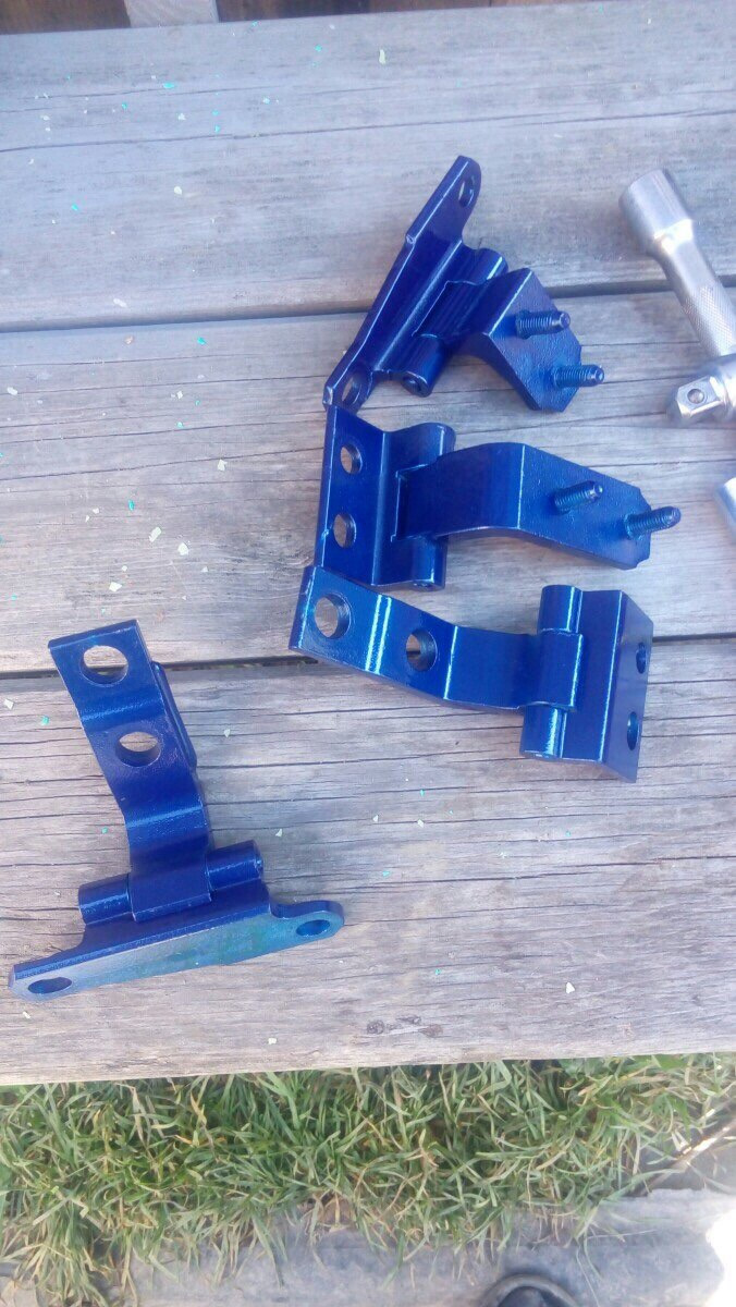

Теперь о петлях.
На водительской двери они настолько расхерачились, что дверь болталась как карандаш в стакане. Контрактные петли заказал еще в середине августа у частника из Новосиба, к сожалению ник на дроме не запомнил, если найду, то обновлю БЖ, но в случае чего могу поделиться номером, комплект петель на всю машину вышел 1500 рублей с доставкой, думаю это очень не дорого, особенно за идеальное состояние.
На двери водителя меняются не сложно, из инструмента трещетка, удлинитель, головка на 12. Откручиваем 4 болта на верхних и 4 на нижних петлях, для этого надо скидывать крыло. В моем случае крыло как раз было снято для покраски, заодно выкрасил и две пары петель. Теперь осталось поменять еще на левой пассажирской двери, но времени не хватило, наверное займусь на этой неделе.

до нормальной покраски сойдет вполне.
Отлично вышло, теб е можно открывать покрасочную с балончиков)))
Ахаха, ну эт только с 10 метров и на фотке отлично) спасибо!)
