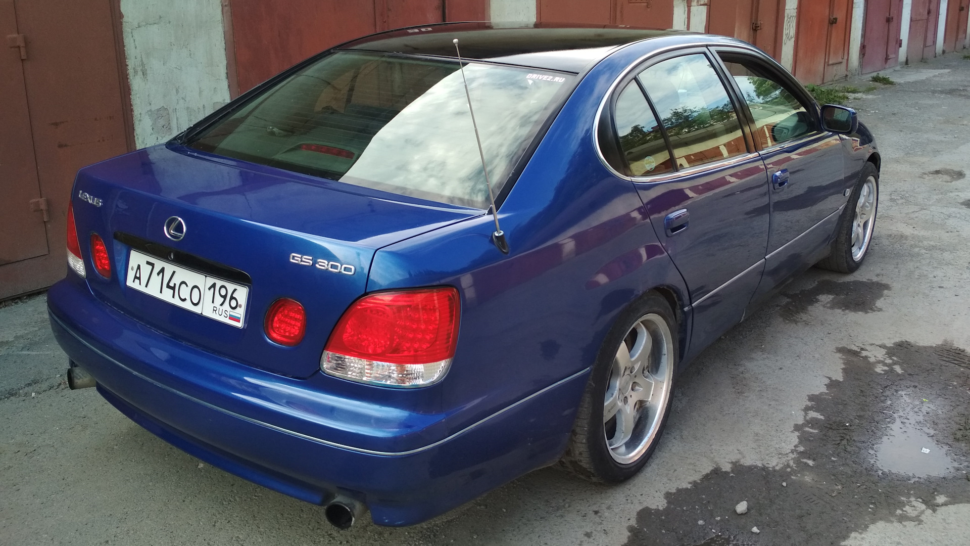

Всем привет! Всё началось осенью 2013… В моей голове прочно засела мысль о комфортном автомобиле, а мазду перевести в статус проекта. Ходил как зомби и думал какую бы машинку взять, желательно помощнее, объемом не менее 2,5л, мягкую, на автомате, по возможности живую, хотя бы в техническом плане, и обязателен левый руль (да простят меня истинные фанаты япономобилей) и задний привод . В голову сразу пришла BMW e34, а что, хороший комфортный автомобиль, вроде неприхотливый (или просто мне повезло с бывшей бэхой), но оттолкнула цена на контрактные двигатель и коробку (машины в возрасте, мало ли что), а покупать сразу в идеальном состоянии не интересно). По этой же причине отпали BMW е36 и Mercedes Benz W124.
Шли дни… Вариантов не было… Уж было отбросив мысль о покупке комфортного поповоза, попадается на глаза Lexus ls400… Бегом за комп, на форумы, на сайты с запчастями, расспросы владельцев на драйве и я понимаю, что это тот автомобиль который могу себе позволить, разумеется в немного ушатанном состоянии (ага, наивный). Нашел несколько вариантов у себя в городе. Получилось посмотреть всего 2 варианта, остальные отсеялись после телефонных переговоров. Первый вариант был совсем не ухоженным, местами разноцветным, жестко мятым и тд. Второй вариант был получше, но состояние всё равно не устроило. Был и третий вариант в соседнем городе, который стоял в сервисе типа на установке новой коробки и должен был вот вот поехать своим ходом, но этого не случилось спустя месяц ожидания, и постоянных звонков с моей стороны.
А время все шло, на дворе уже декабрь… При просмотре объявлений случайно натыкаюсь на GS300, подешевле средней рыночной стоимости, который почти влазит в мой ценовой диапазон) Пару дней думаю и еду на смотрины… По внешнему виду подуставший (был бит в переднюю часть), в салоне тоже косяки, проблемы с электрикой, с системами, зато двигатель недавно поменянный, по подвеске вроде тоже хорошо, и неплохой торг. Так я и стал счастливым обладателем подуставшего бизнес седана)

Было в минусах, но уже сделано:
— треснутое лобовое стекло замена
— не реагирует магнитола поставил 2din jvc
— нет бачка омывателя не было вообще, сначала запаял купленный на разборе, теперь контрактный целый с aristo
— сломаный кронштейн крепления капота замена
— нет поплавка в топливном баке замена
— замена стоек стабилизатора на FEBEST-ГОВНО замена FEBEST-ГОВНО на НЕТ ИЗНОСА
— замена всех суппортов, тормозных дисков, датчиков abs, передних кулаков в сборе со ступицами
— замена передних верхних рычагов Sat: правый 253ткм, левый 254ткм
— сломано левое зеркало замена, надо покрасить
— развалилась подрулевая лента вылазила частями из кожуха, замена
— передние крылья, бампер, фары, противотуманки, решетка радиатора решетка JUNCTION PRODUSE, противотуманки SAT, остальное контракт
— нет молдингов на крыше молдинги контракт, новые крепления молдингов на стойках
— замена задней оптики на диодную
— замена стоек и пружин с занижением tanabe вернулся к контрактному стандарту хочу пневму)
— потек радиатор печки или патрубки полная ревизия, с заменой корпуса, радиатора, сервоприводов, некоторых воздуховодов
— замена салонных блоков предохранителей, блоков комфорта и некоторых реле что-то контракт, что-то новое, уже не помню
— не работают VSC, ABS, круиз, сигнал заменил ГТЦ, поставил рестайл 241ткм, дубль два 256ткм
—сломан некоторый пластик салона, центральный тоннель, консоль поставил контрактные: пепельница дерево, хром рамка АКПП, консоль под 4 кнопки, центральный туннель скоро доберусь до торпедо
— замена втулок переднего стабилизатора оригинал
— установка multidisplay от aristo
— замена стартера первый раз от 1jz-ge (рабочий, но иногда крутит в холостую), сейчас с 2jz-ge (работает как надо)
— замена уплотнительной резинки муфты vvt-i
— замена ремня ГРМ, сальников распредвалов, переднего сальника коленвала, ролика, натяжителя ролика 243ткм
— замена: короб efi, замок багажника, планка над номером осталось покрасить планку
— замена бензонасоса masuma mpu-102 на 246ткм
— замена АКПП+масло+фильтр+датчик селектора 247ткм
— замена дверных петель по левой стороне контракт
— замена заднего левого замка контакт в планах поменять по правой стороне, чтобы работали концевики
— замена задних плавающих сайлентблоков, развальных болтов amiwa и masuma
— замена датчика давления масла
— замена сайлентов в передних косых рычагах Lynx
—переварить выхлоп все проблемные места вырезаны, конечные банки отрезаны, вместо них нержавейка и насадки, звук огонь

Это на фото он ничего так смотрится, диски спасали) на самом деле косяков ооочень много! Куда не заглянешь везде видны следы прошлых горе мастеров, даже блокнотик завел куда записываю что надо делать и что сделал, а также какие запчастюли надо заказывать( работы по восстановлению ведутся, только ленюсь обновлять БЖ, возможно на днях обновлю) В любом случае лексус ТЕМА!)
Подпись нашим=)
Взаимно)
Цвет редкий, он крашенный? И подскажи что за тапки)
Да крашенный в круг, тк ему неплохо доставалось в перед и переднюю левую часть, и судя по правильно подобранному мной маркеру, в автовазовский цвет "рапсодия". Цвет конечно красивый, ну по крайней мере мне нравится, особенно когда намытый и наполированный. Но из-за того, что покрашен косячно и частично надо менять кузовные детали, будет перекрашиваться, тоже в синий, но в какой именно сам еще не знаю) Тапки SSR модель подскажу позже (центральный колпачек в бардачке валяется). Они прикольно смотрятся, но оооооочень мягкие, к лету буду искать другие)
Вазовский цвет, люто конечно))) а в доках что?
Синий)
