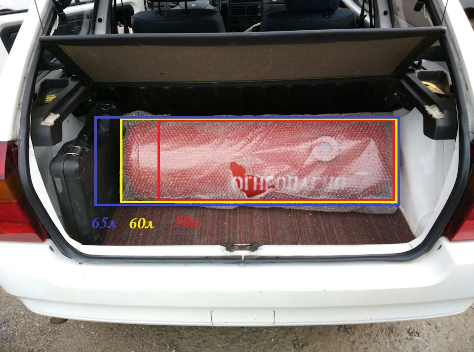

Автомобиль у меня маленький; кушать должен тоже мало, но ест он у меня литров 8 бензина 92 на 100 км в городе, при весе то в 600 с лишнем килограмм.
Пробеги увеличиваются, езжу чаще…
Задумался я об установке Газового оборудования.
Рассматриваю установку, как МЕТАНа, так и ПРОПАНа.

В чём определился, если буду ставить:
1. Ставить баллон буду точно в Багажное отделение.
2. Газопроводы буду ставить медные.
3. Объём баллона устанавливать не менее 50л.
4. Ставить баллон под днищем, вместо запасного колеса, не буду точно — места мало для баллона с нормальным объёмом и срок службы баллона ограничен (без защиты, под действием влаги, баллон будет поддаваться коррозии).
Вопросы, которые меня интересуют:
1. Кто как относится к Газовому оборудованию? Плюсы-минусы, интересно отношение и мнение, опыт.
2. Какой газ стоит выбрать: Метан или Пропан. На чём выгоднее, окупаемость оборудования, экономическая целесообразность.
3. Какой объём баллона лучше ставить — багажника полноценного не будет точно, но определённый объём можно скорректировать (На фото представлены, ориентировочно, показано пространство, которе будет занимать баллон той или иной ёмкости). Какой поставить лучше — х.з. Полезная ёмкость баллона = 80% от полного объёма.

3. Тоже долго решал какой баллон поставить на аналогичную машинку (Пежо 106). Решил поставить цилиндрический на 50 л — жалко подвеску заднюю. (А хотелось на 70 л).

Если б сейчас выбирал, поставил балон либо тороидальный (вместо запаски) либо несколько малых баллонов в свободные места под багажником, в багажник не ставил бы.
Ну, у меня выбор не велик по баллонам:
"Запаска" будет очень маленькой по объёму и смысла иметь не будет. А под днищем мало места у малыша ситроена — не поставить маленькие юаллоны. Только в салон.
Почему Метан тебе кажется опаснее? Опасно всё — зависит от эксплуатации и правильной настройки, и состояния установки.
