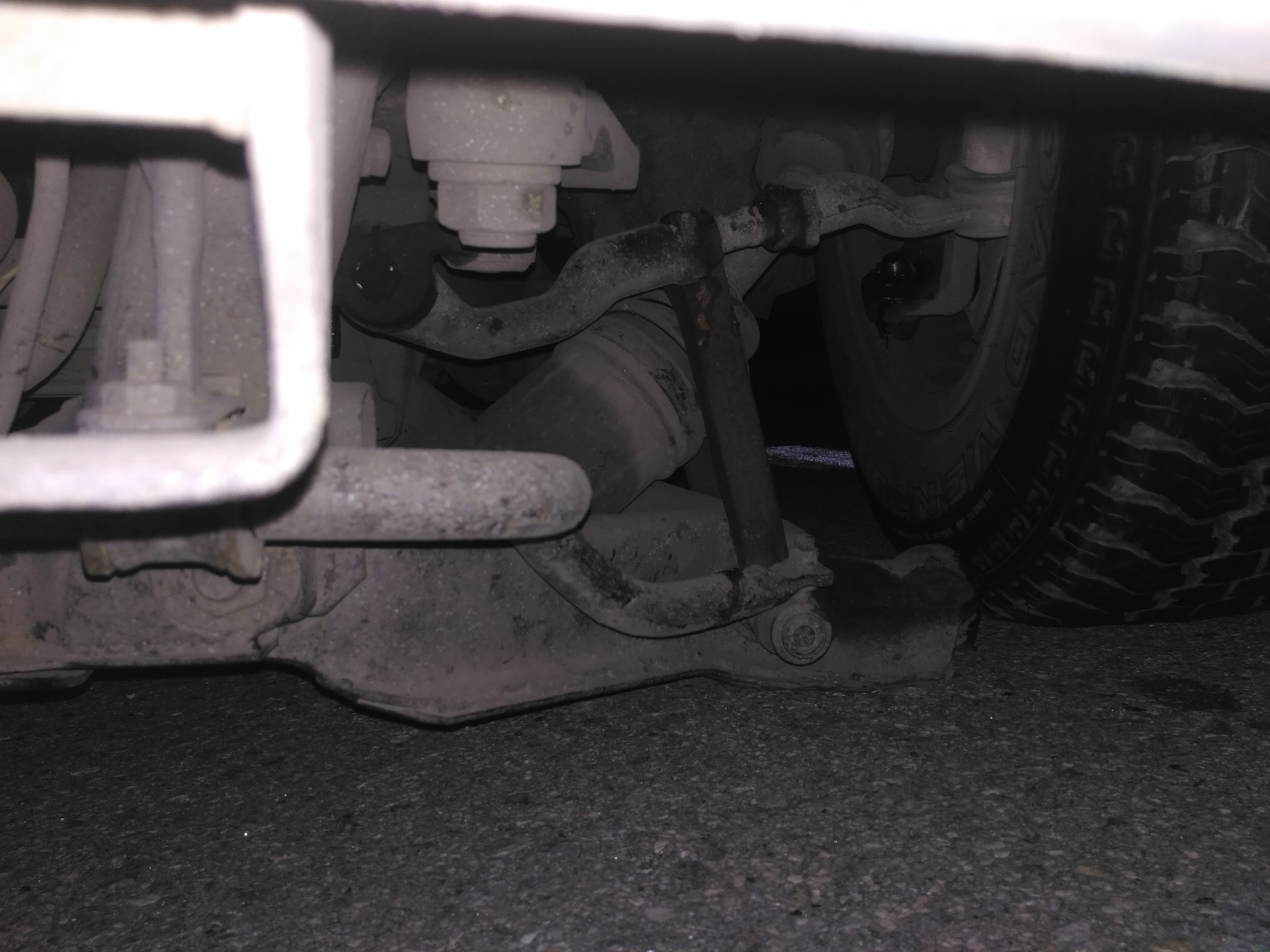

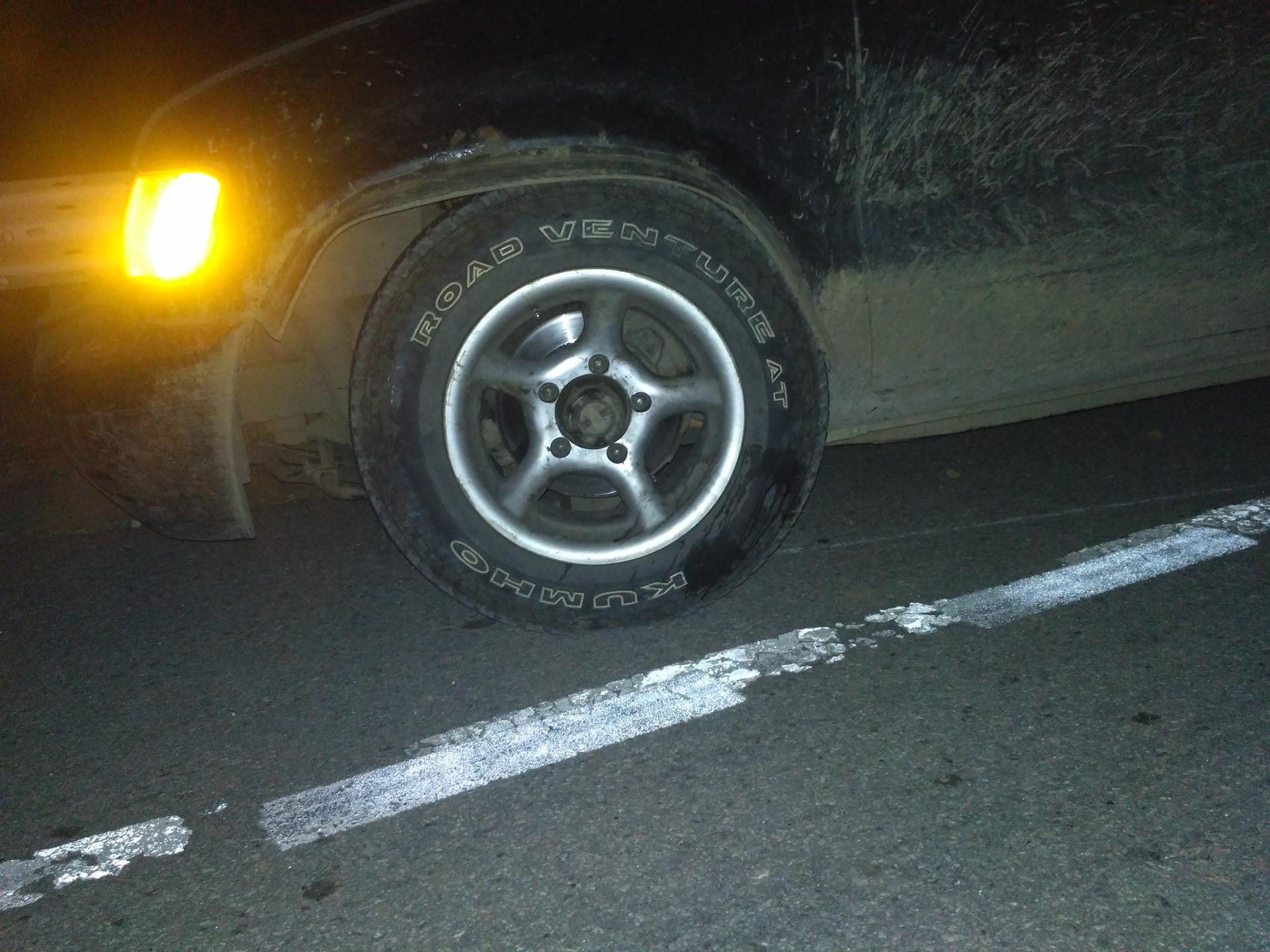

Не успели выехать из города, как словили яму. По ощущениям, яма как яма. На 31 колесах и не такие проглатывал. Колесо вроде не спустило, руль не бьет. Не останавливаясь, едем дальше. Выезд из города, берем курс на Симферополь, раз кольцо, два кольцо, подъем, спуск и оооп! На ровном месте вот тут вот, у меня проваливается левая часть авто, скрежет, факел искр, запах жженой резины.

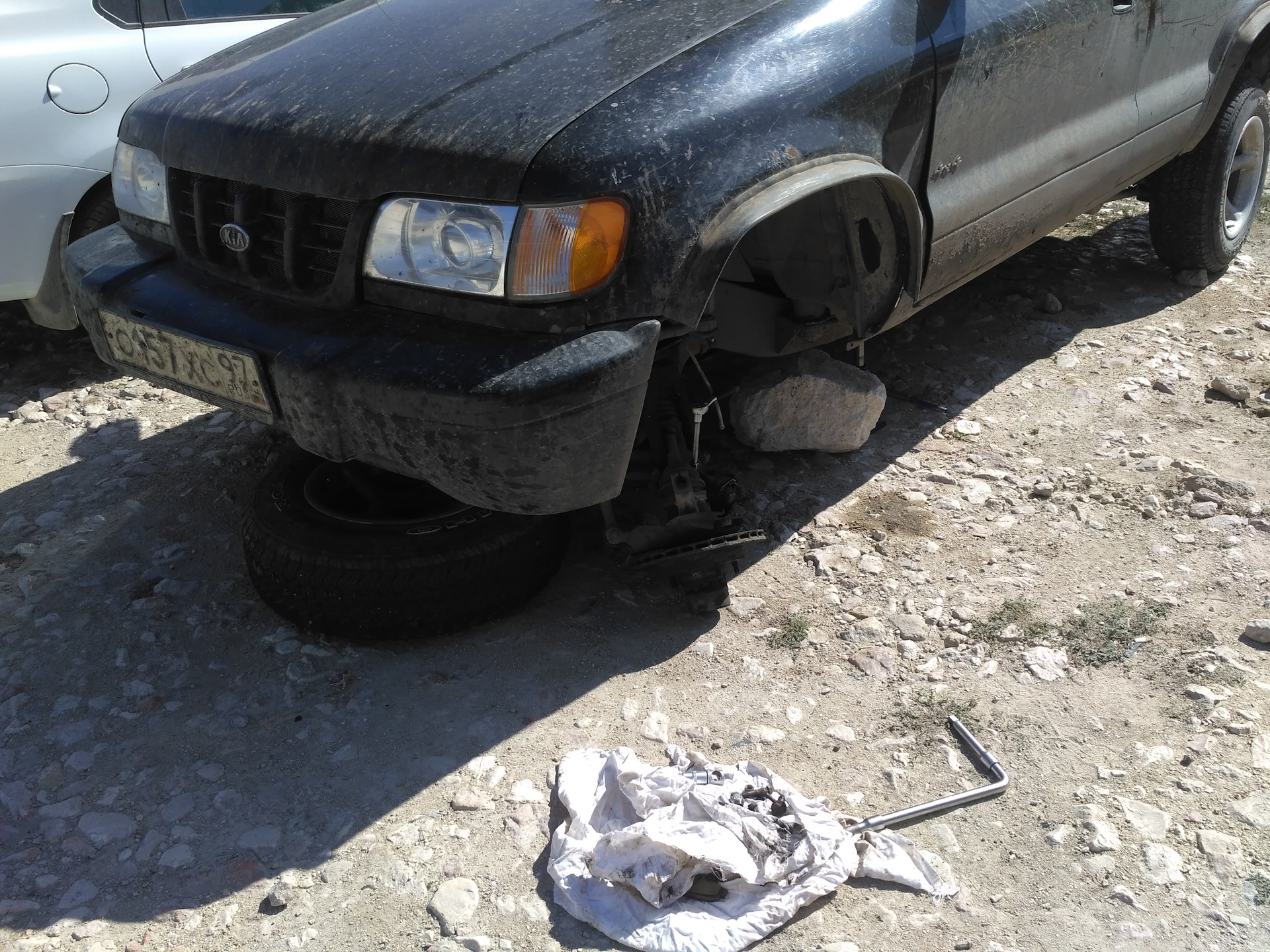

Даже не выходя из салона, понимаю, что травма у бибики не совместимая с дальнейшей поездкой домой. Кое-как выхожу из салона, колесо вмяло крыло, дверь теперь клинит, и кроме слов матерных ничего на ум не приходит
А ведь я эти самые шаровые собственноручно менял полторы недели назад!
Вот тебе и CTR, вот тебе и новые!

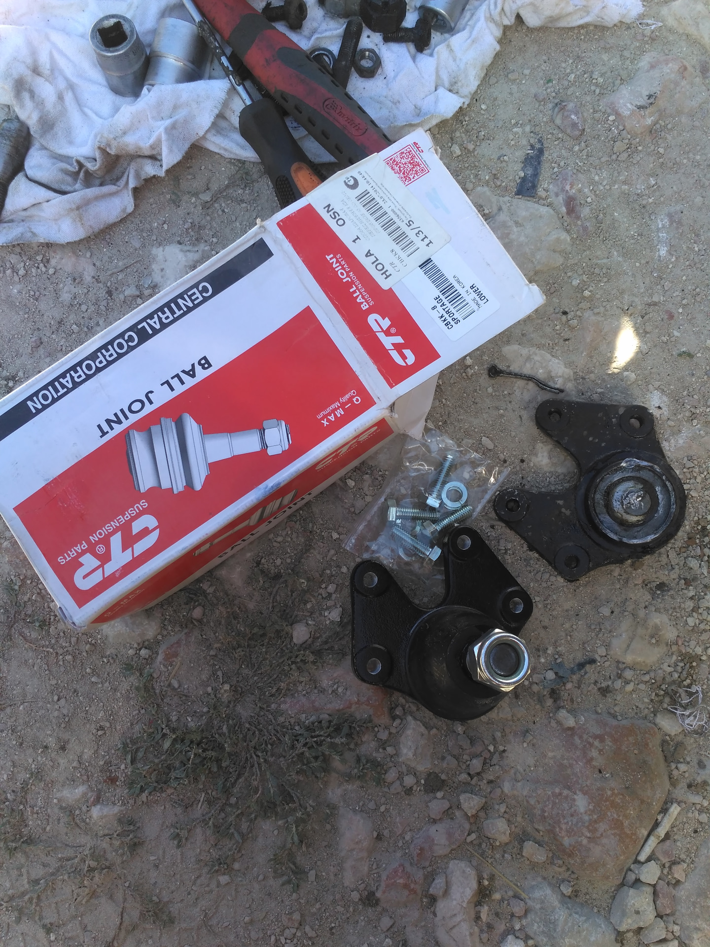

На следующий день по утру побрел на авто рынок, и о чудо. Нашел втридорога CTR шаровую у каких-то барыг. Остальные только под заказ, самое раннее в понедельник-вторник. Делать нечего, купил уже знакомую CTR СBKK-8, повертел в руках, и о чудо №2, качество то совершенно иное, не то говно что я покупал 2 года назад и ставил полторы недели ранее!
Барыги, мол было время CTR заказывал детали у китайцев, но че-то у них не поперло дело, отказались. Вот и не ясно, то-ли я как раз на это время неудачно так попал, то-ли навешали мне на уши лапши вкусной длинной.

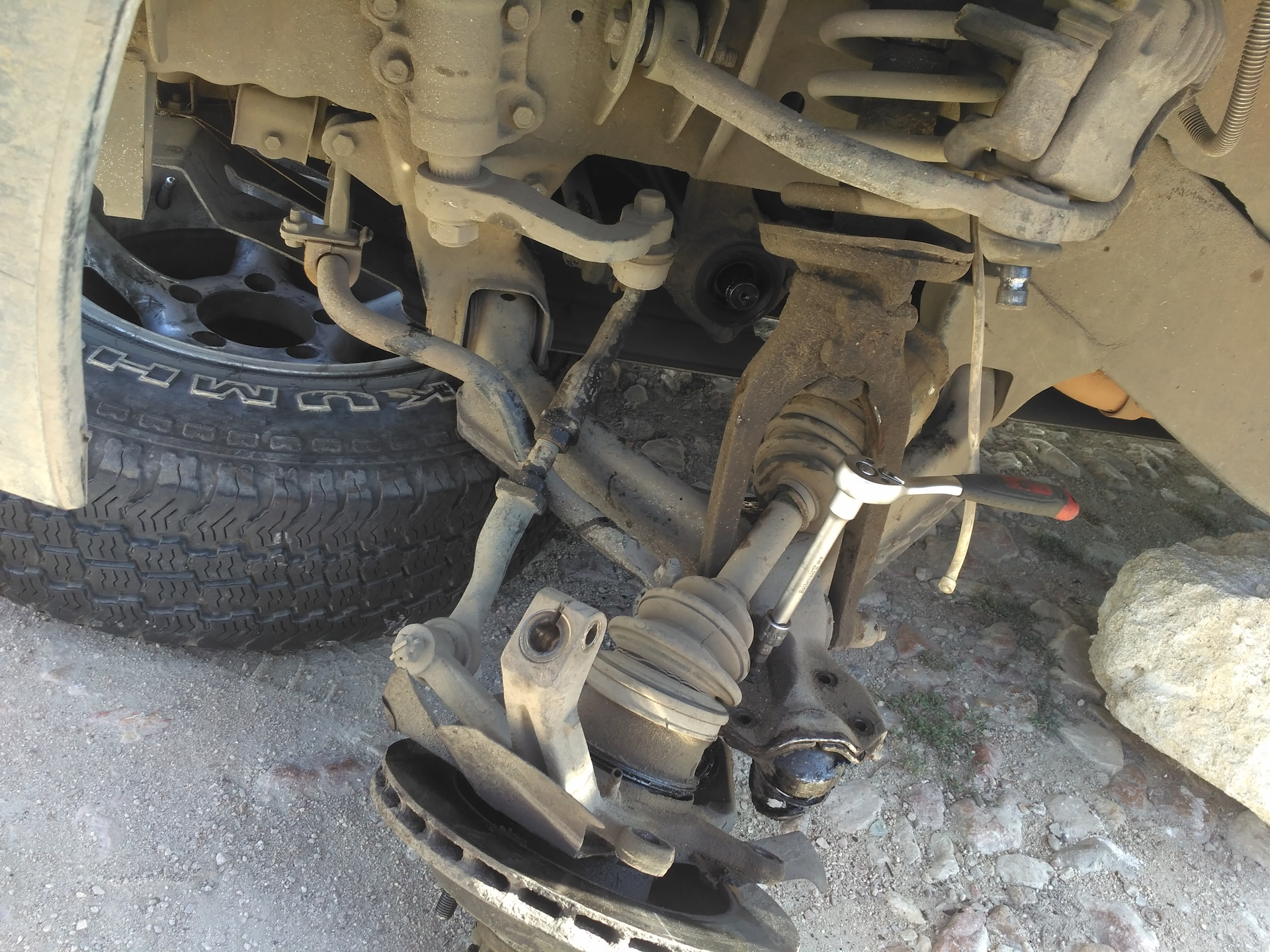

На коленке, подпихнув кусок скалы под раму удалось поменять шаровую.
Привод забить самому не удалось, дернул парнишку, рядом из сервиса. В пару ударов кувалды вставил на место.
Итак, разница:
— пыльник новой шаровой плотно облегает палец, у прошлой там был зазор 5-7 мм
— из под пыльника новой шаровой сочится смазка, в прошлый раз я до-набивал их
— на новой шаровой гайка с нейлоновым кольцом, в старом варианте тощая гайка под шплинт (Шплинт просто болтался на валу, а гайка висела над ним, пришлось закрутить старые)
— к новой прилагается комплект болтов, у старой такого комплекта не было

Да, внезапненько. А по фото похожа на то что я обломилсо, или что я в Севастополе поставил?

в общей сложности почти 10 лет ставлю шаровые их пр-ва(себе и клиентам)…да и не только шаровые.Не спорю, качество упало(запчасти стали жить поменьше, НО таких проблем с поломками не было).Не думали о том, что просто подделка попалась?
Сочуствую. Хорошо без фатальностей.
тут вопрос не в качестве CTR, а в подлинности. Тут пишут берите оригинал, так в оригинальной коробке корейцев чаще всего и лежит CTR. Другое дело, что возможно оригинал лучше защищен от подделок.
Так да, о том и речь, что два шарика купленные в разное время и в разных местах, и качество тоже разное.
CTR хорошая фирма, только её подделывают! тут есть статьи на драйве с описанием как отличить!
у меня ходят дольше оригинала! а так это тот же лемфердер)) один концерн! просто эти делают на корейцев, часто в лемфердере лежит CTR !
