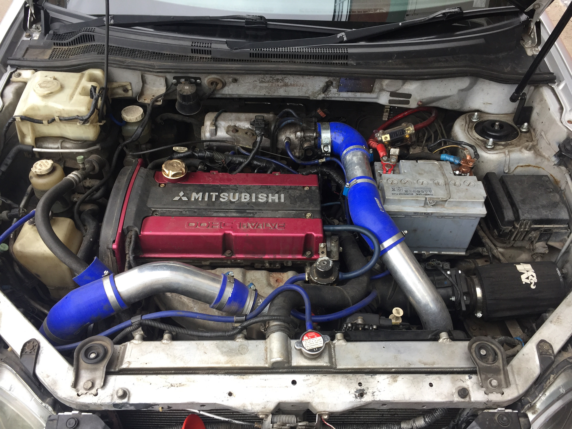

Поехал все ставить в Go Garage
При изучении моих форс оказалось, что он не сток, а с evo, с какого конкретно хз. Но резистор бокс мы так и не удивили.
Поменяли все кроме форс и я поехал шится к Сергею 0uch.
Приехал к нему, он осмотрел трек, увидел буст контроллер, глянул на форсунки, забил кальян и заключил:
Форсы были реально прикручены без ресистор бокса, ссали неправильно, нестабильно, а вместо буст контроллера надо было поставить 3х портовик. Сгонял в холостую ну хоть кальяна покурил.
После переделки форсунок и установки 3х портовика, я вернулся. Прошились, все очень круто, трек поехал по другому, коробас ожил. Я получил новые эмоции от езды. Серега крутой тип, я доволен!
На такой машине прям на следующий день я уехал в путешествие в Крым. Как нибудь напишу об этом
Под капотом все тот же хаус. Скоро займусь наведением порядка.

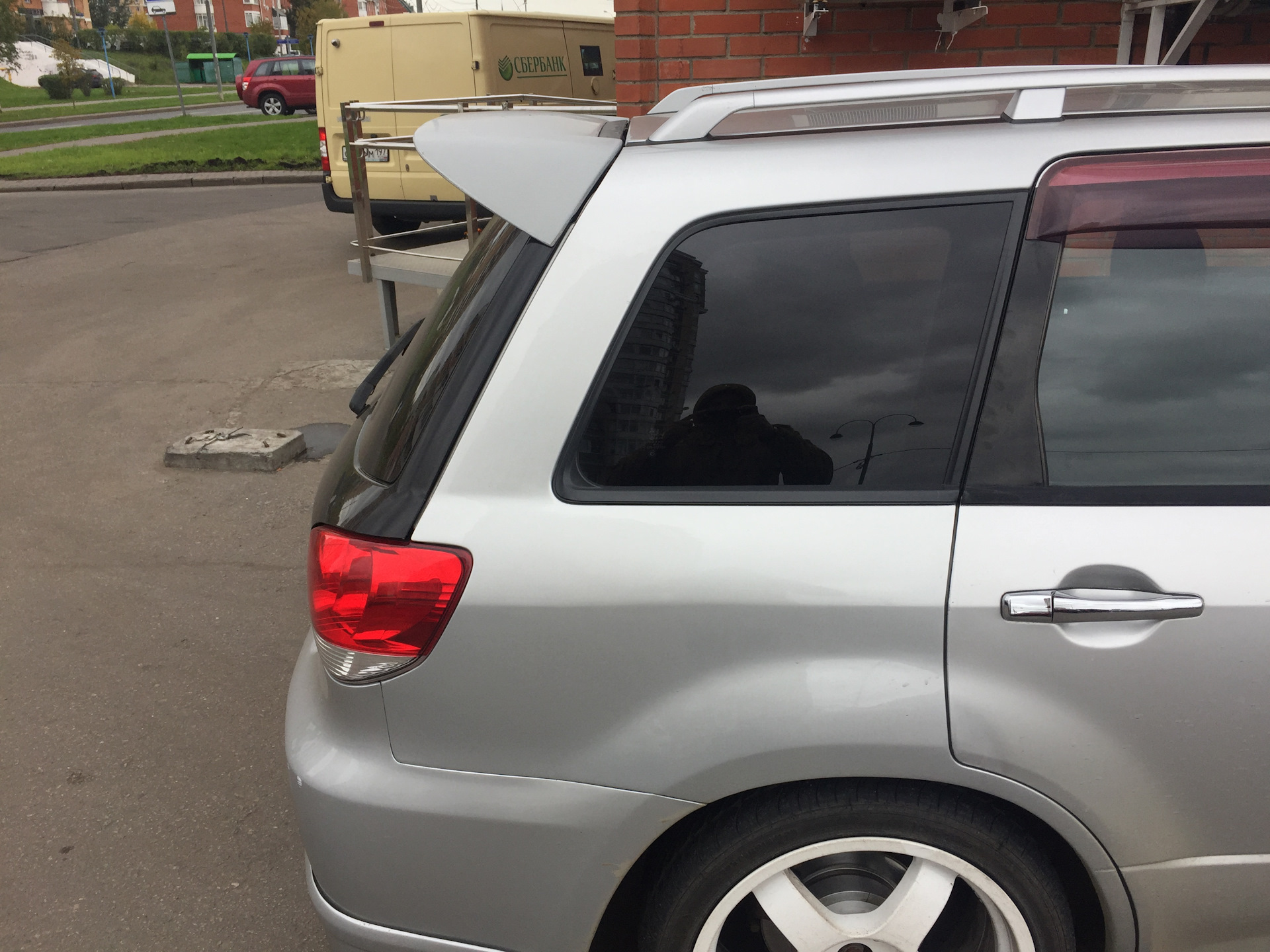

у какого-то парня купил споллер, пока не красил т.к. едут пороги буду красить все вместе, кинул его так

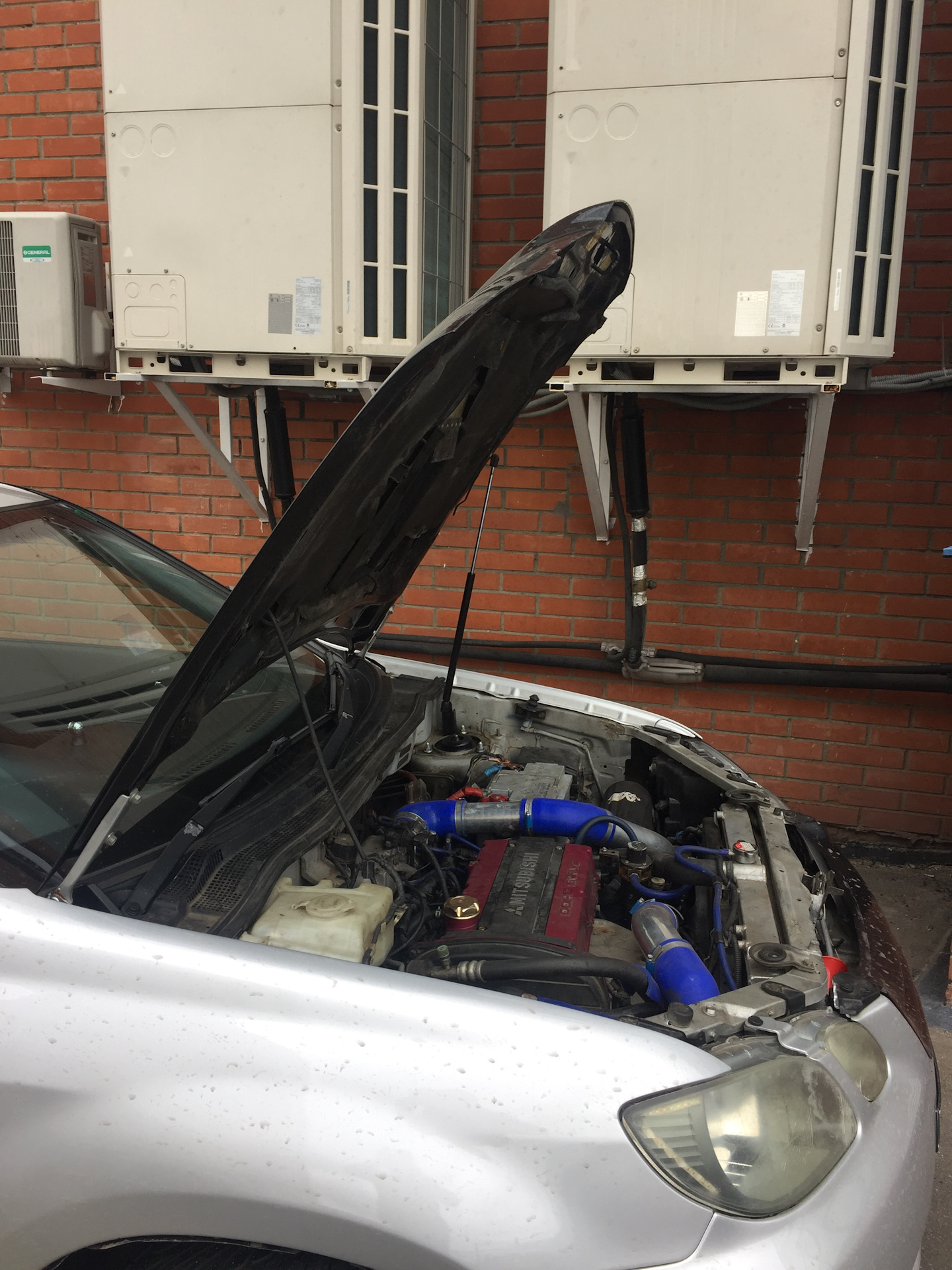

Так же подсмотрел у FlipWho газовый упор для капота и место где его можно купить.

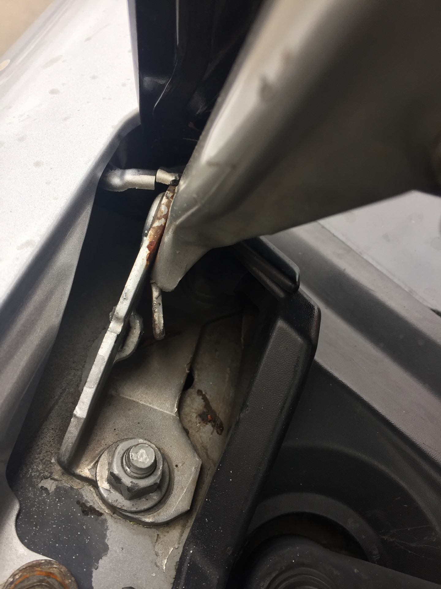

Заказал, но ставить "как у всех" я его не хотел, ибо меня очень огорчала небольшая высота открытия капота трека.
Я пересверлил дырочку чуть ниже чем у всех и отогнул ограничители высоты открытия капота.
Открывается высоко и удобно. Родной упор покинул подкапотное пространство.
Отогнутый ограничитель

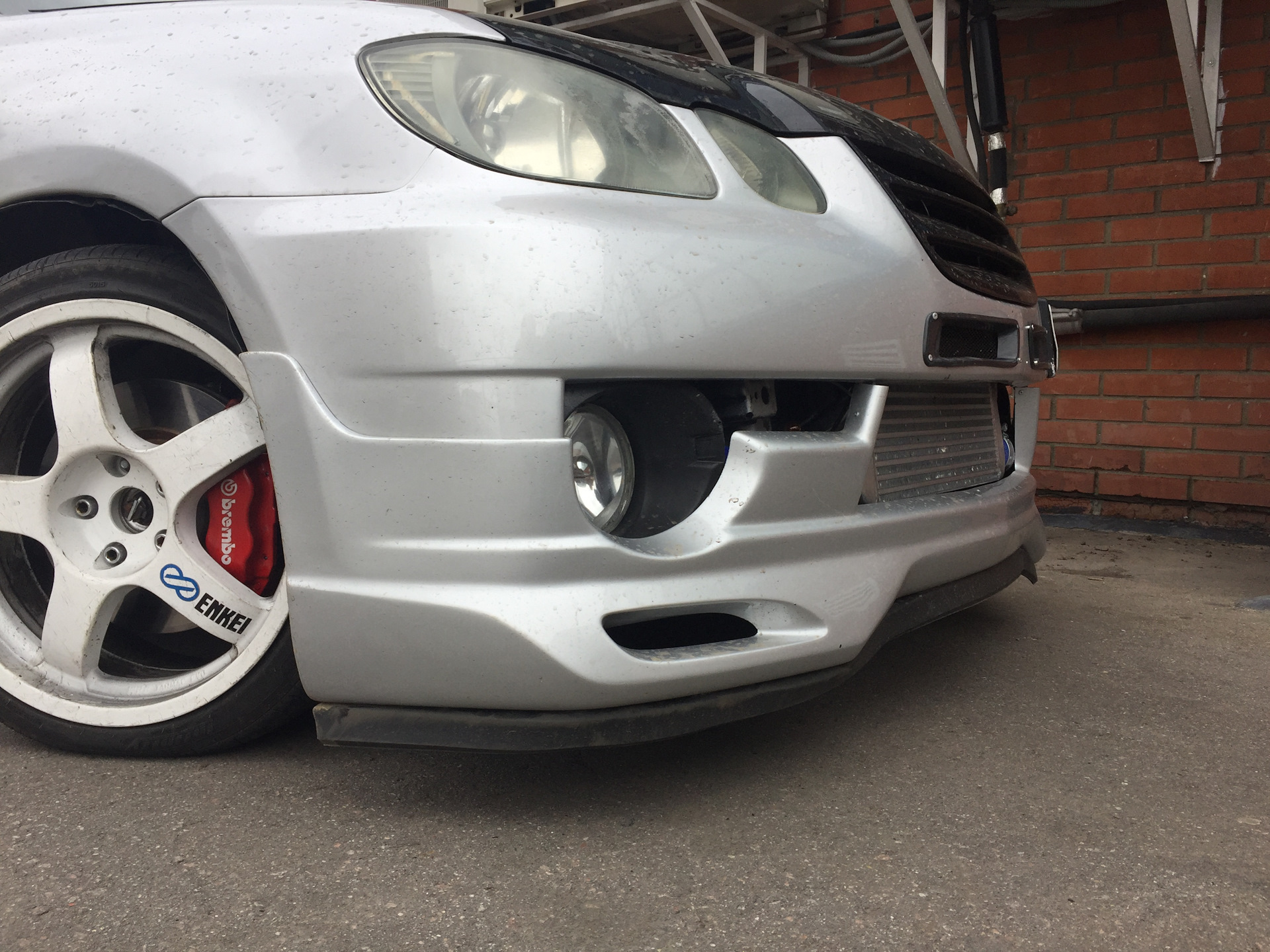

Ну и наконец ближе к зиме я осилил установку обвеса свеже покрашенного)
Все встало, пайпы не мешал как кто-то мне писал. самую малось пришлось потянуть бампер и погреть феном
Наконец-то стал получать от машины удовольствие.
Наконец-то она становится такой, как я и хотел.
