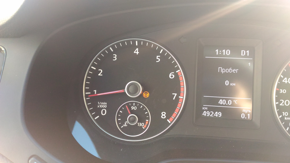

ЖЕЛТЫЙ РУЛЬ
После замены подрулевого блока появляются две ошибки: одна в 16 (Подрулевой) блоке и 44-ом (Усилитель рулевого управления). Ну и соответственно желтый руль на приборке.
Обе ошибки связаны адаптацией датчика G85.
Итак для того чтобы убрать ошибку по 44 ому блоку необходимо сначала поставить галочку (либо убедиться, что она стоит) в Байте 0 Бите 0 16(!) блока — Датчик поворота руля (G85) подключен к контролеру Руля (J527) .
Без этого как не странно адаптация в 44 блоке не происходит
Затем идём в 44 блок
Заходим в скрытую область (Seccurity Access или ЛОГИН II) и вводим код 40168, жмем СОХРАНИТЬ
Затем идем в БАЗОВЫЕ УСТАНОВКИ 44 блока
Выбираем Группа 60 жмём ЗАПУСК
Далее выставляем рулём 0.00 градусов и жмём ВКЛ/ВЫКЛ
В итоге видим, что БАЗОВЫЕ УСТАНОВКИ изменились на ВКЛ, а АДАПТАЦИЯ изменилось на ОТКАЛИБРОВАН
Дальше поворачиваем руль сначала до упора в одну сторону, а затем до упора в другую. После этого опять выставляем руль в 0.00 град. Жмем опять ВКЛ/ВЫКЛ. Видим, что значение БАЗОВЫЕ УСТАНОВКИ изменилось на ВЫКЛ. В окошке ДАТЧИК УГЛА ПОВОРОТА РУЛЯ значение изменилось на ВОЗМОЖНО. Т.е. стало возможным кодирование. Поворачиваем руль от упора до упора.
Затем нам нужно пойти снова в 16 блок и в Байте 0 в Бите 0 — Датчик поворота руля (G85) подключен к контролеру Руля (J527) — УБИРАЕМ ГАЛОЧКУ.
Крутим руль от упора до упора, стираем все ошибки и видим, что желтый руль пропал.
Если желтый руль не пропал выключаем зажигание и включаем снова.

Достаточно рулем покрутить чтобы убрать "желтый руль"
И потом если уж ты начал адаптировать G85 то на месте это не делается.
Положение "0" оно программируется. Совсем необязательно, что теперь датчик показывает ноль а руль прямо при движении=)
Видимо всегда по разному. Покрутить рулём я естественно догадался — не помогло.
В 16 и 44 блоке ошибки весели. Стирал снова появлялись. Иногда достаточно бывает убрать галку в байте 0 бите 0 16 блока. Моя инструкция это когда всё плохо и ничего не помогает.
