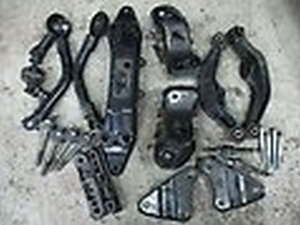

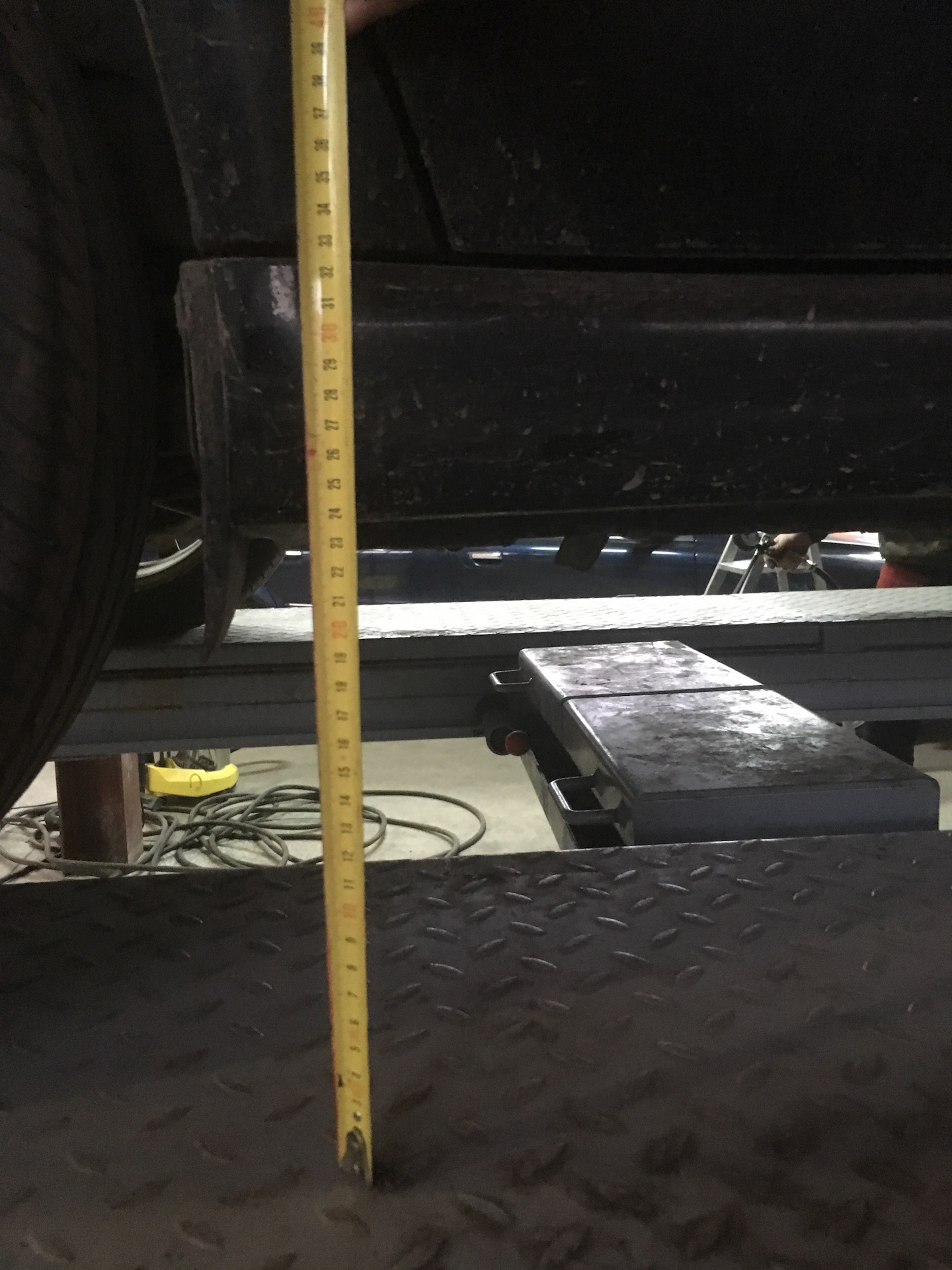

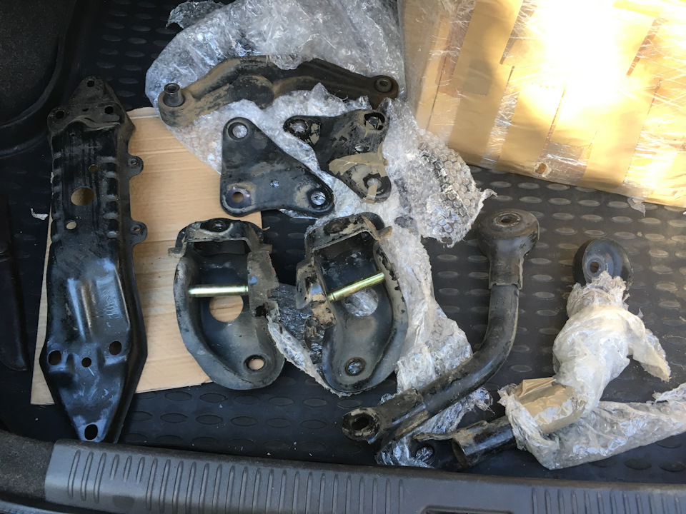

Как-то случайно наткнулся на фарпосте на объявление с продажей данного комплекта. В него входят ВСЕ элементы подвески, отличающие аутбек от легаси (кроме стоек). Полгода объява пролежала у меня в избранном и в итоге я все-таки решил купить этот комплект. Поскольку на моих стойках стоят проставки 4 см., то необходимость в аутовских стойках отпадает (если умрут родные — потом куплю от аута и уже без проставок буду). А если отличия в подвесках есть, то наверное, будет не лишним внедрить всё это в мою "поднятую" легаси. За фото извиняюсь, успел скопировать только это, потому что объявление удалили.

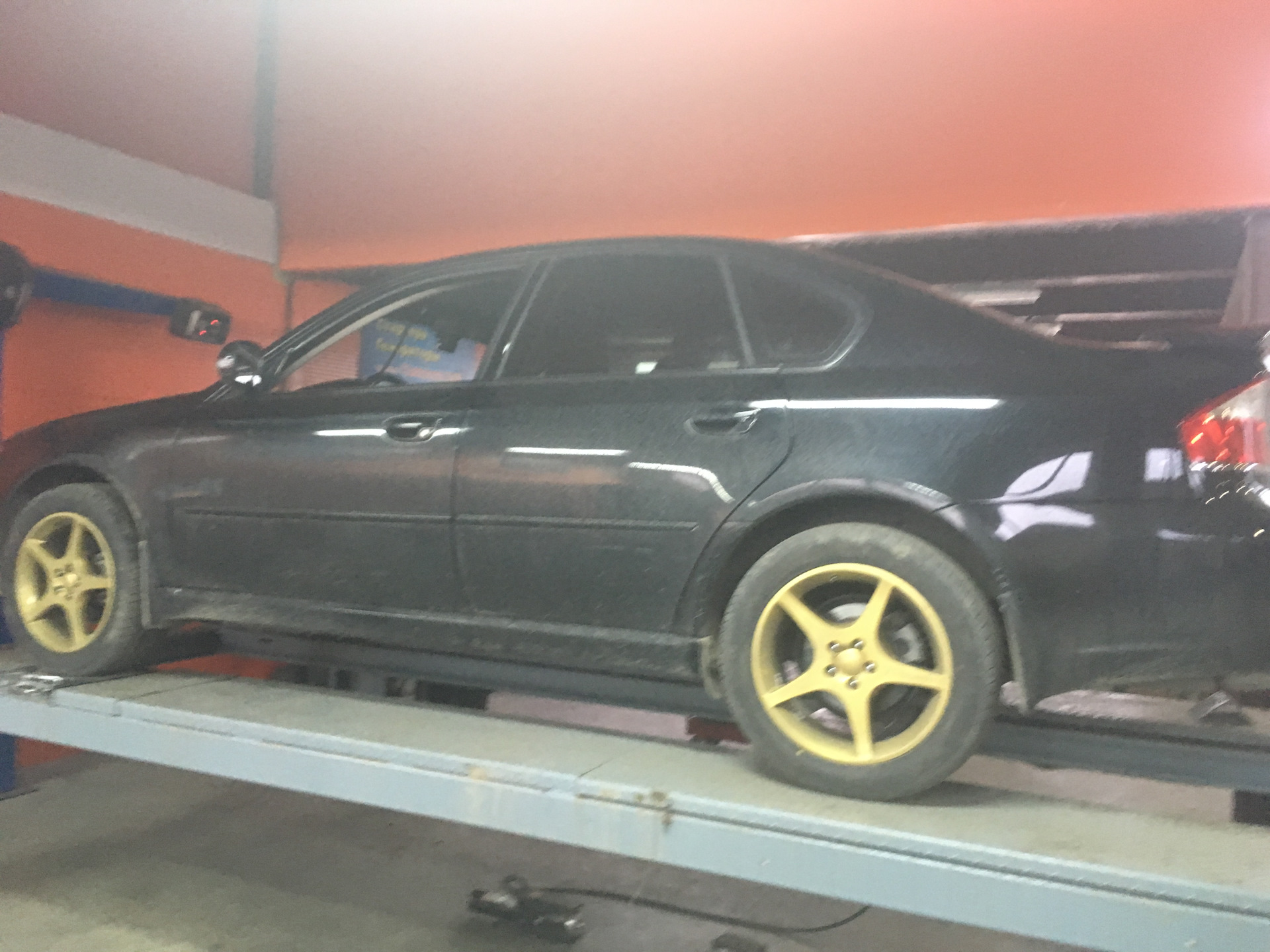

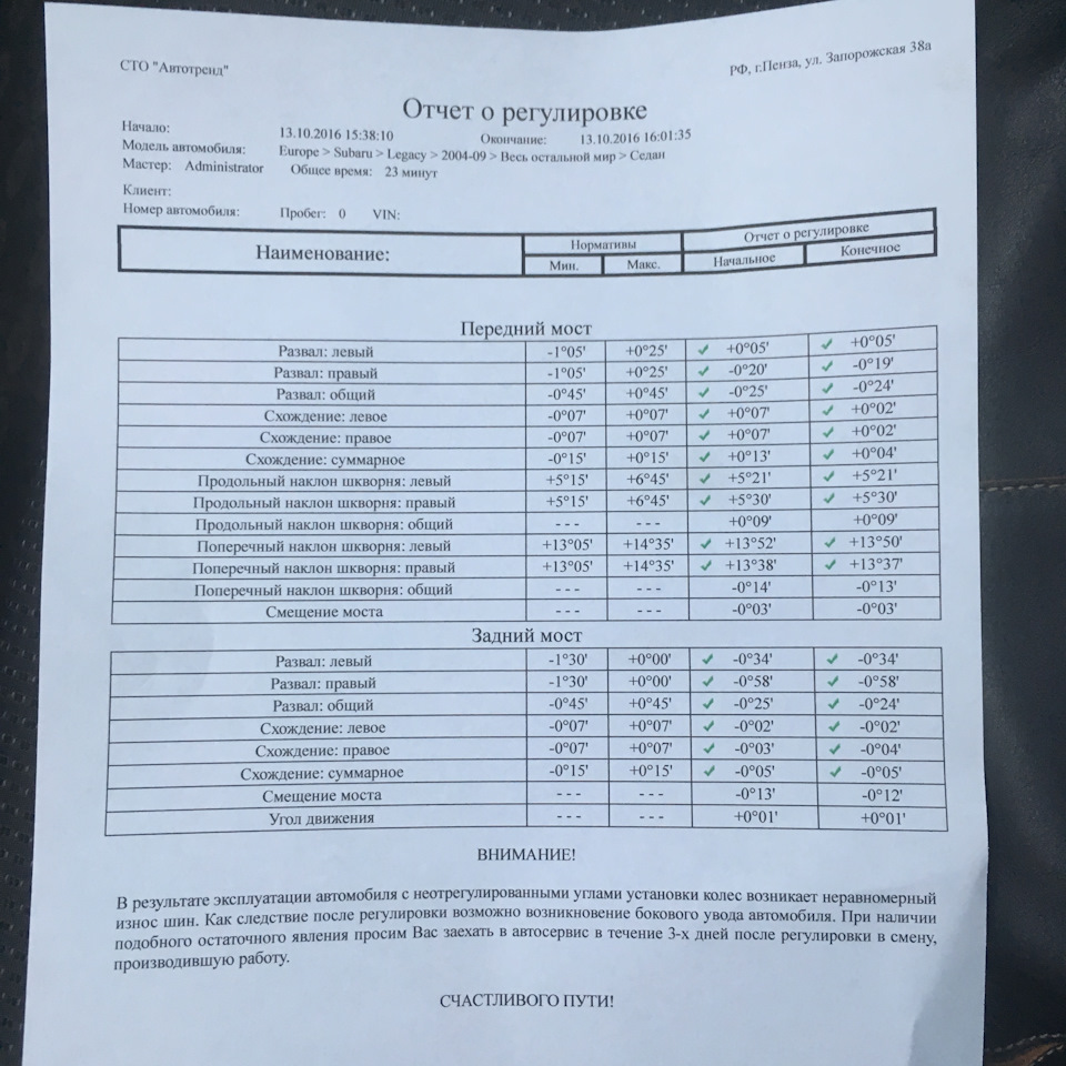

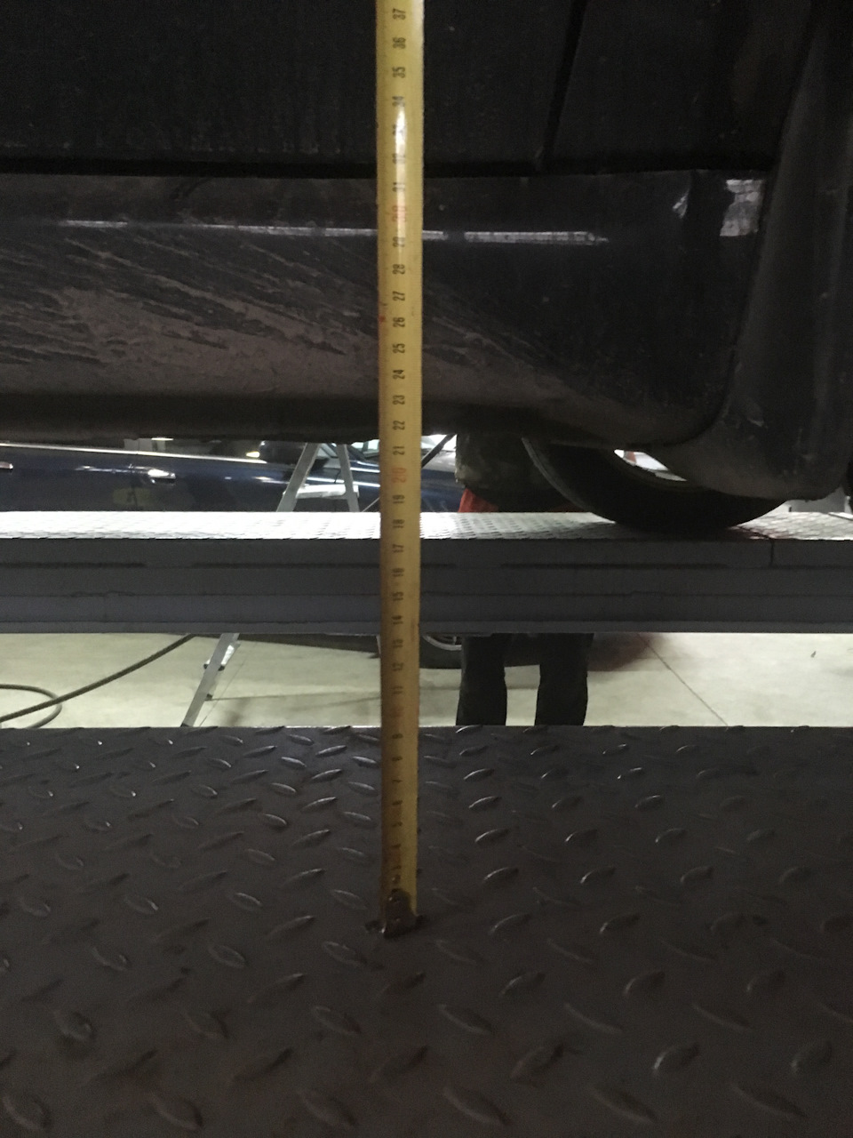

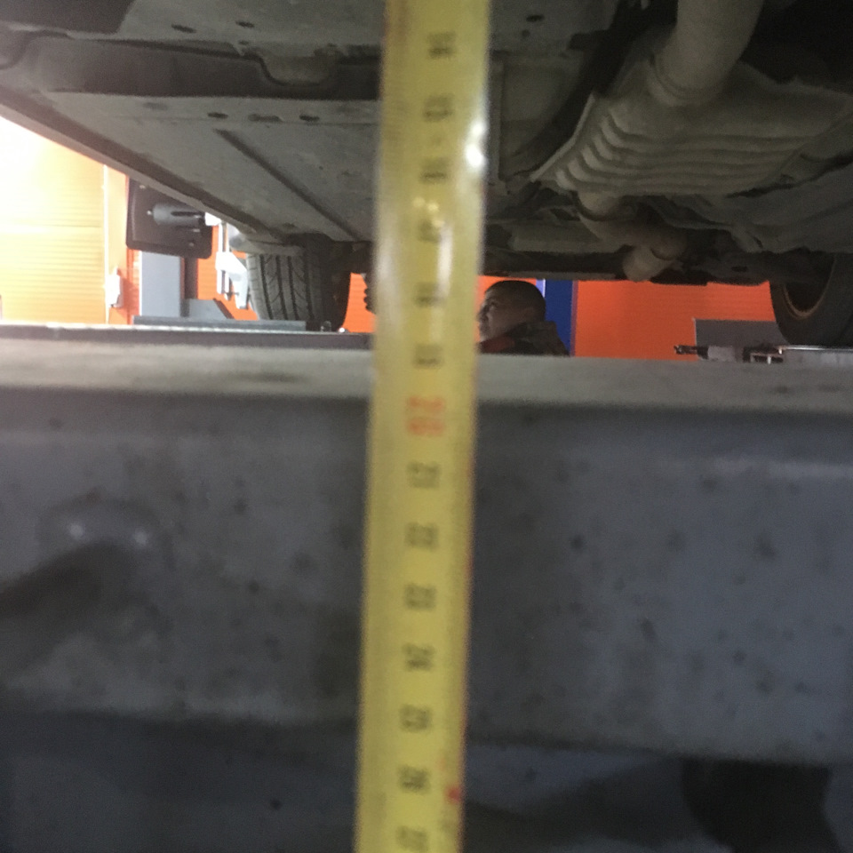

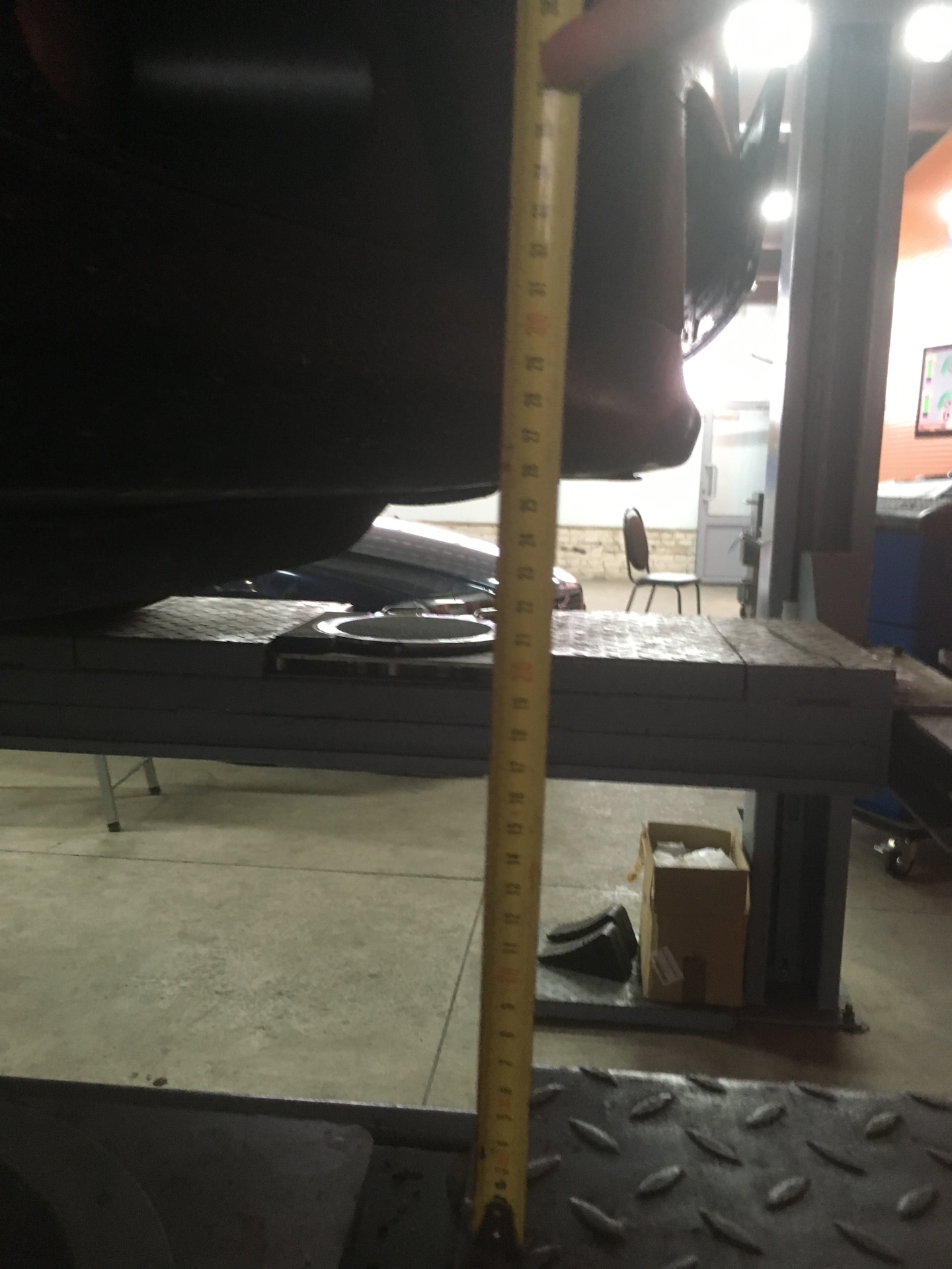

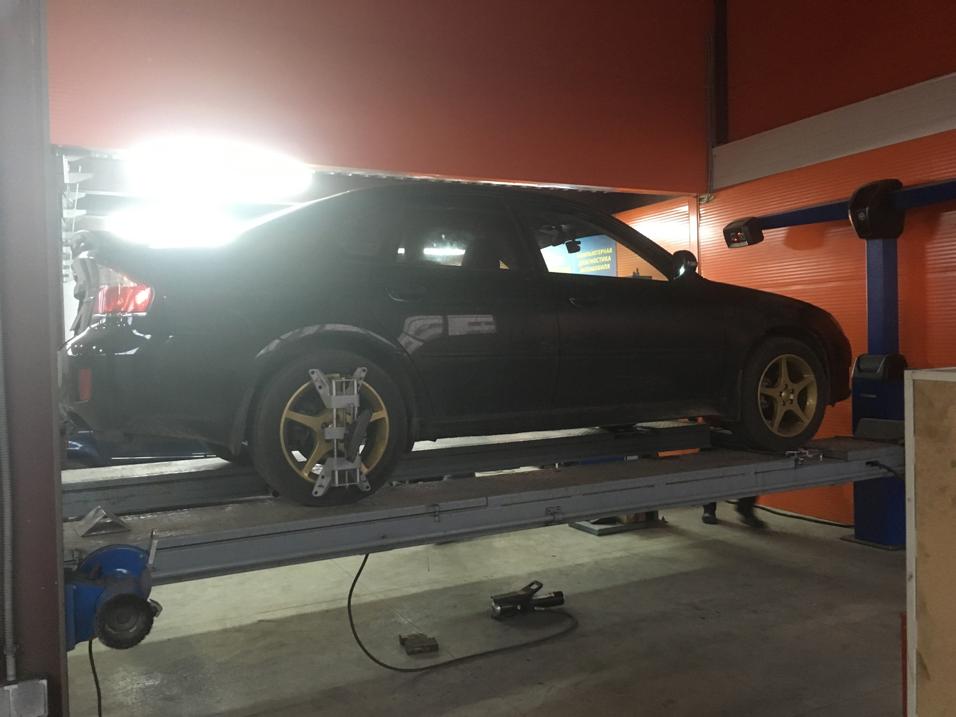

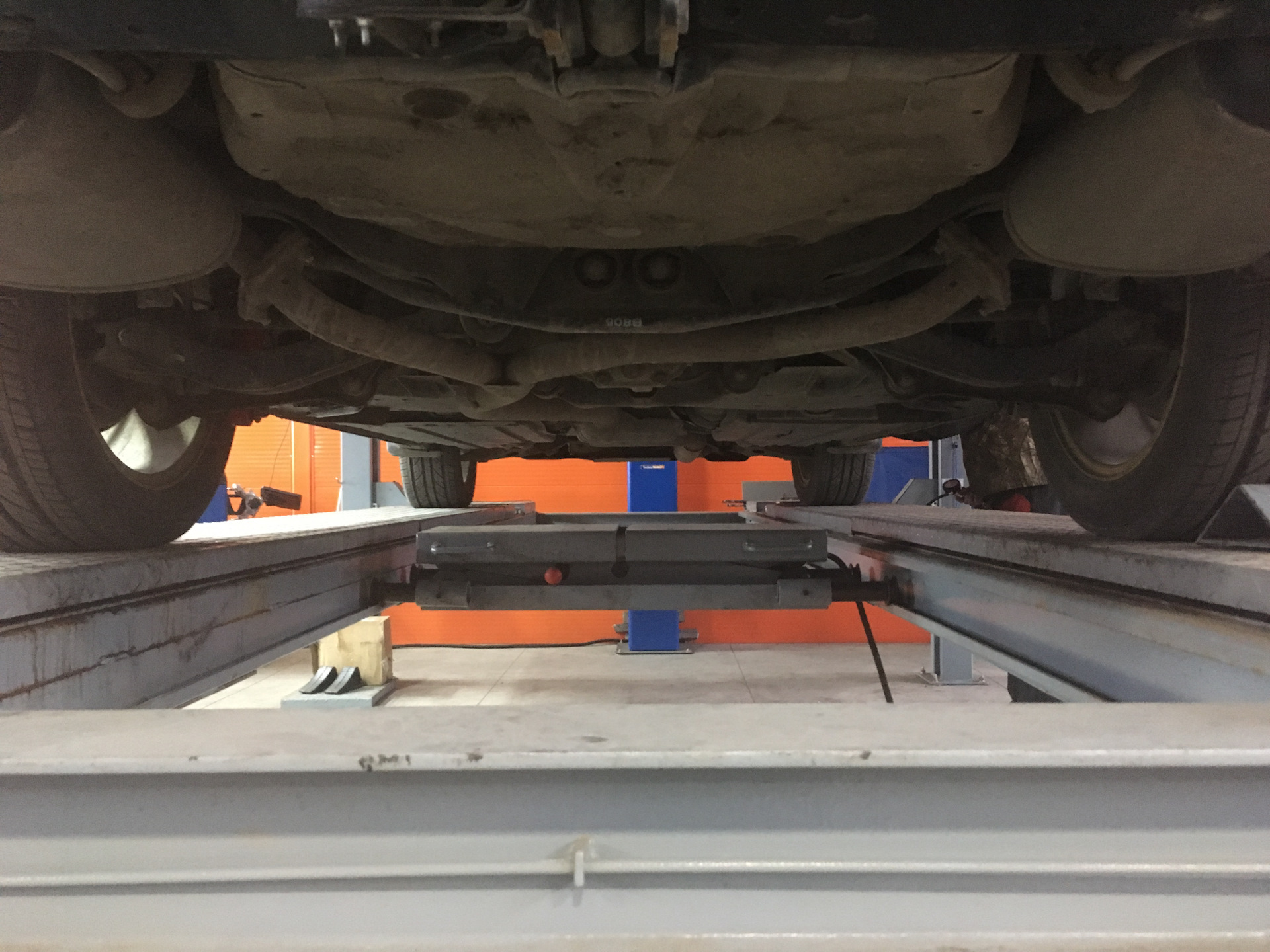

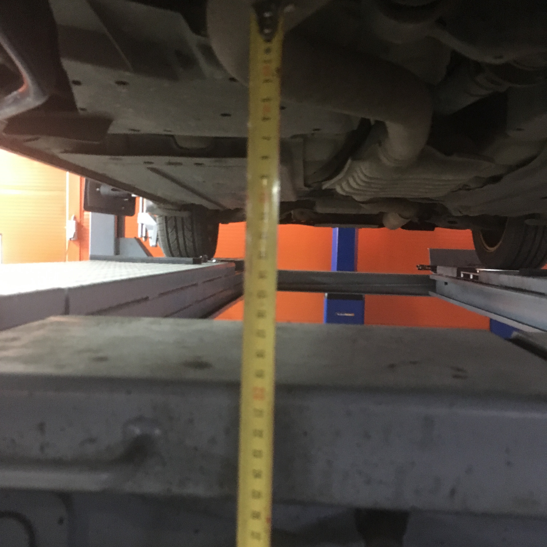

Комплект успешно имплантирован в авто. Подвеска пришла в своё нормальное состояние. Клиренс не изменился — 20 под защитой движка и 20 под выхлопной трубой сзади. Сделал развал-схождение.

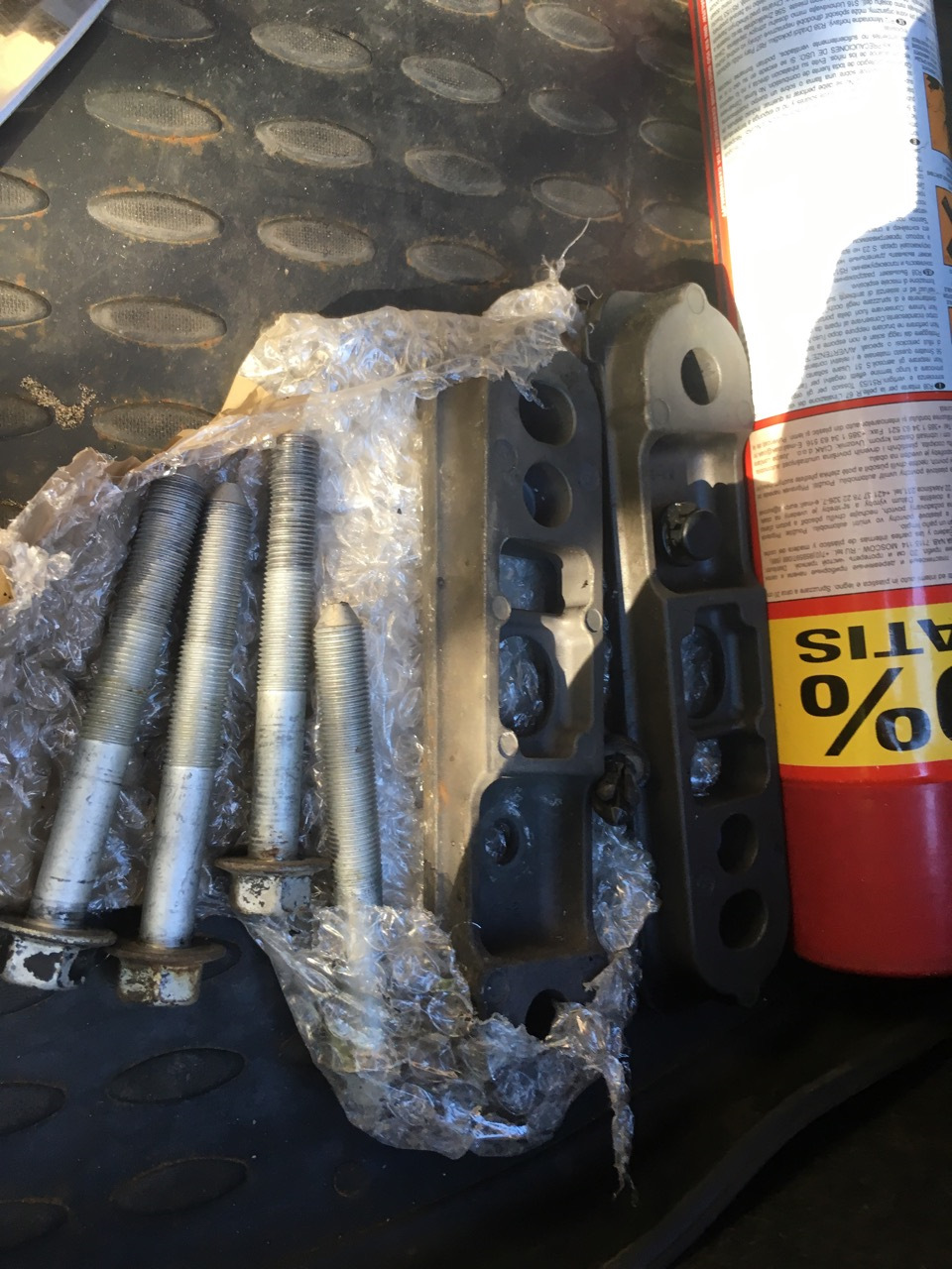

Привет, понятно что было все это не вчера, но может помнишь какая толщина всех этих поставок? Хоть 20мм будет? Если точнее знаешь то ответь
Думаю 25-30. Но я не мерил
Ок, спасибо
Nick989
Проще купитьони же копейки должны стоить
Я не к тому, у меня сейчас стоят пружины с лифтом пара см, и лежат проставки 3 см на стойки, вот думаю проставки от аута сделать, чтоб подвеска работала на углах поближе к заводу…
Вот я и говорю купи эти Проставки. Аутов в разборе валом
Так и сделаю…
Вытачивать дороже встанет
С подвесным что-то делал? не изменилась геометрия кардана? вибрации не было? стойки ставил самовыравнивающиеся?
Не делал. Проблем у меня не было. Самовыровняйки
Спасибо. А самовыравняйки встают норм, датчики там провода к ним тянуть не надо, я понимаю они сами по себе работают?
Все встаёт без проблем. Тянуть ничего не надо
Спасибо.
А зачем менять сами рычаги?
Те, что заменены, у аутбека длиннее
Это добавляет клиренс или скорее для снижения нагрузки на сайлентблоки?
Это даёт правильные углы рычагов и правильную работу подвески
Сейчас спросил у продавана он говорит что ни чем ни отличаются… Пиздит?
Там из задней подвески один рычаг отличается с каждой стороны
zhigalovich

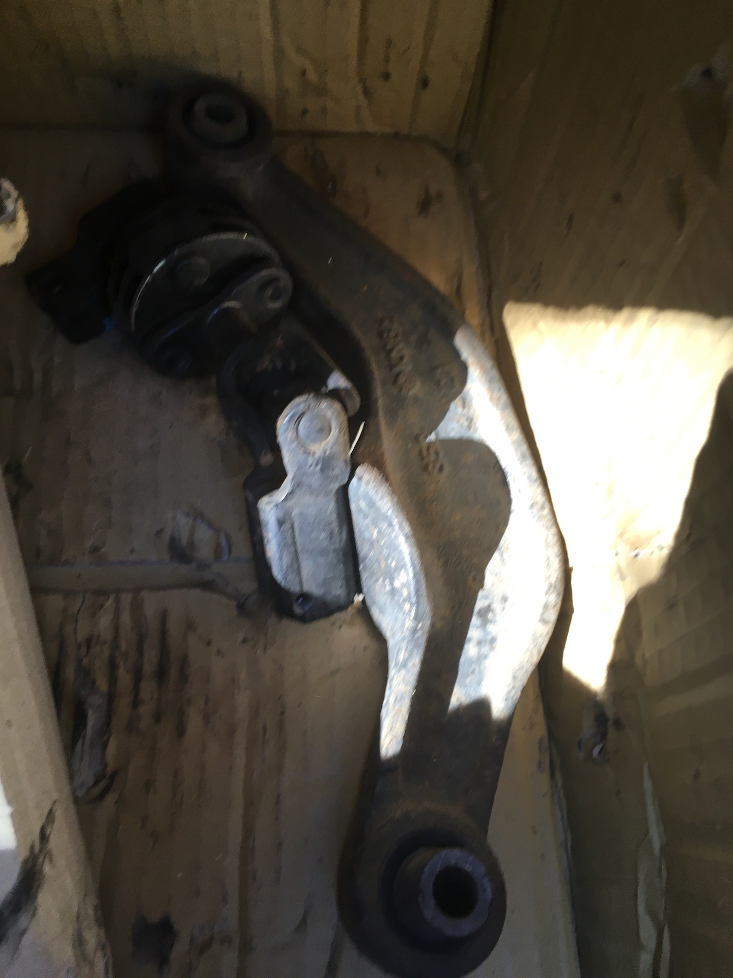

20250-AE021 это рычаг легаси
20250-AE031 это аналогичный рычаг только от аута
вот они и отличаются
Сорян, но если в задней подвеске отличаются только эти рычаги, зачем в комплекте ещё 2 рычага?
Kolpikoff
так этот рычаг крепится к задней балке и вместе с ней опускается, так в чем у них разница ? просто стою сейчас на пути этом же.
Разница в длине рычага
так для познания, а ты их замерял ?
Нет. Визуально видно. Ну и плюс опыт предыдущих, я ж не сам придумал. Не знаю как сейчас, а раньше на Фарпост так и продавали целыми комплектами для Свапа подвески от аута в легаси

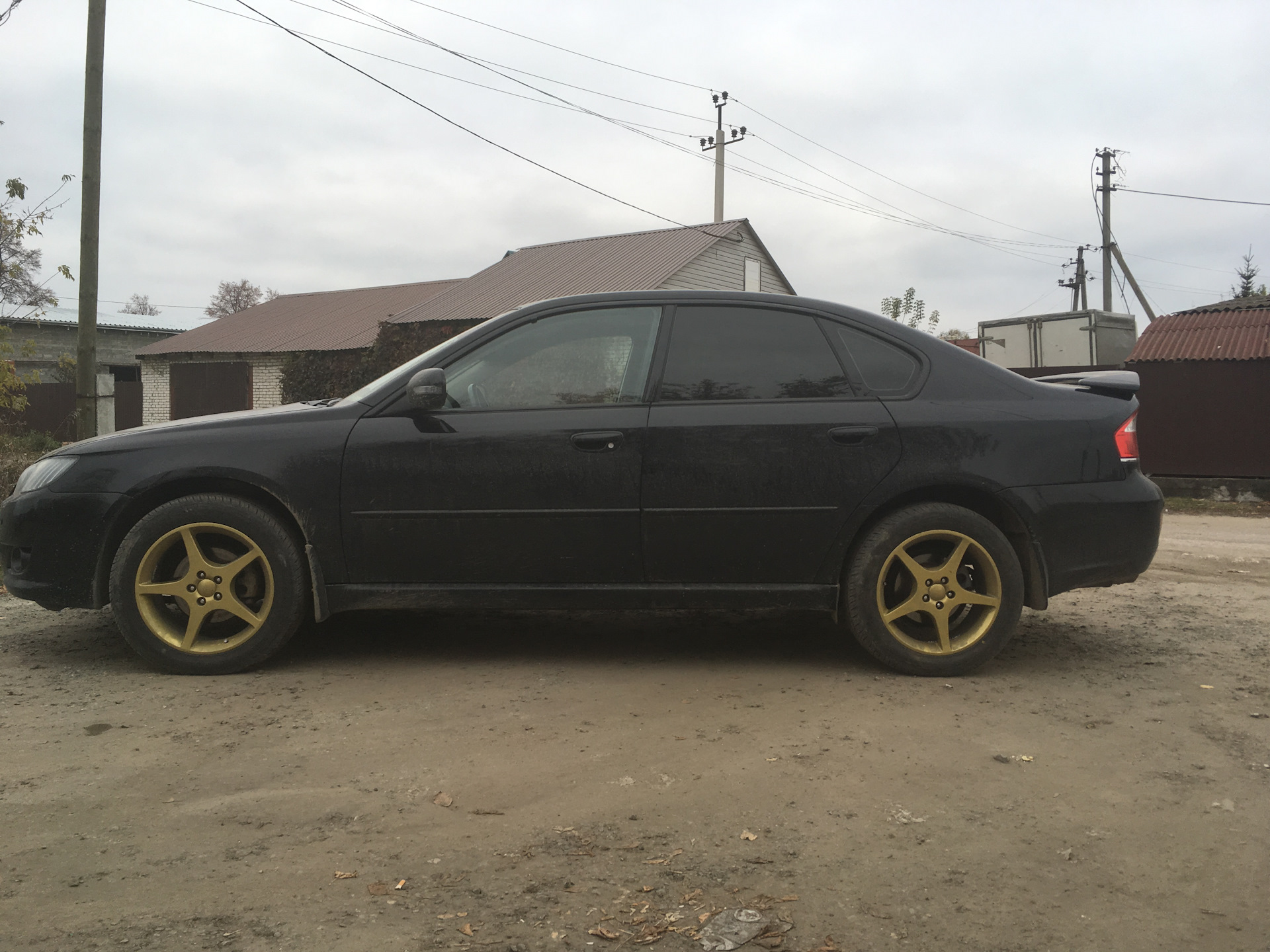

привет, колеса с каким вылетом? и размерностью
Их уже нет. Были 17шки +50
Размер шин какая была
215/55
Машина как ехала по сравнению со сток колёсами?
1. Не тупила из-за увеличенной окружности
2. Не выпирали ли колеса за арки, чтоб кузов не пачкался)?
1. Динамика хуже. 2 нет
Критично динамика упала?
я думаю секунда примерно до 100
Вот думаю легась поднять, а раньше на каких колёсах ездил (размер)?
штатные были. 215/45. примерно месяц после покупки)) потом 215/55-17. Сейчас 215/50-18. подвеска вся от аутбека
На 18 ещё тяжелее наверно 🤔
почти нет ибо диск легкий и внешний диаметр одинаковый с 17. но мне похер уже. жена ездит))
Думаю блин если вместо 215/45 17 воткнуть штат аут 215/60 16, наверно не так сильно что то поменяется…
если не гонщик то похер
Как бы не гонщик, но и чтоб ваты не было )
тогда нормально будет. я ни разу не пожалел
