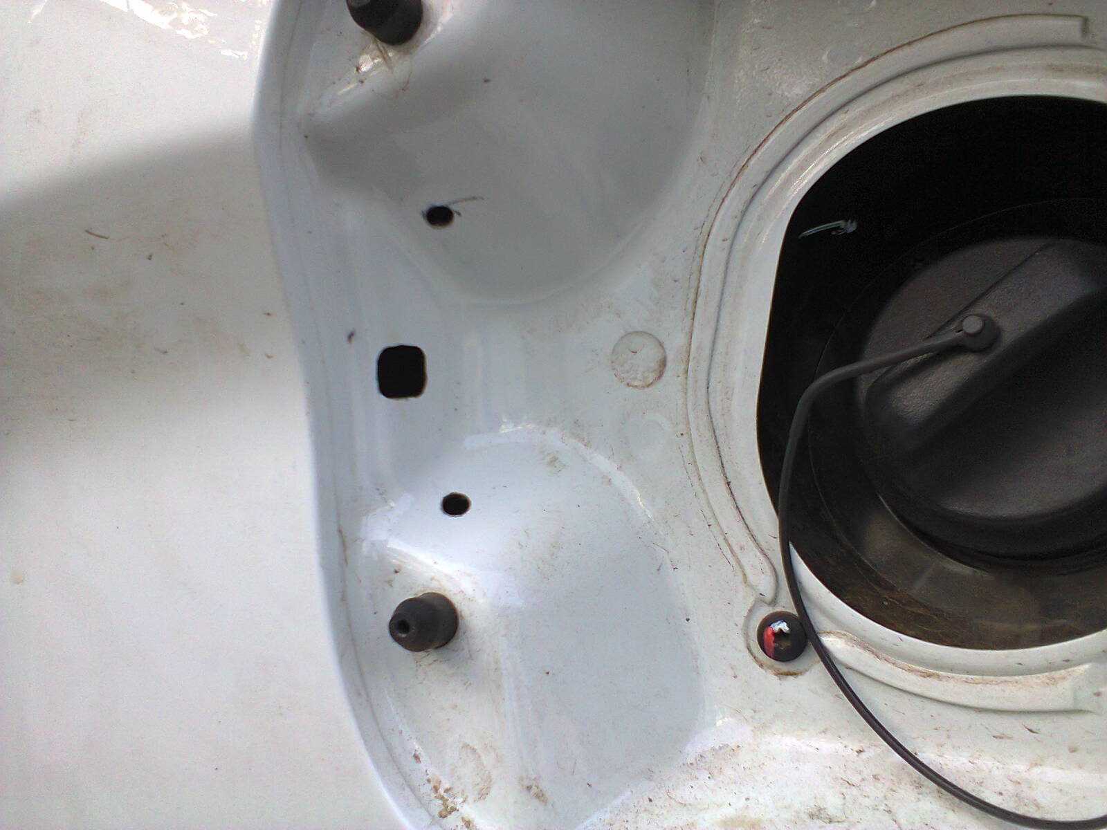

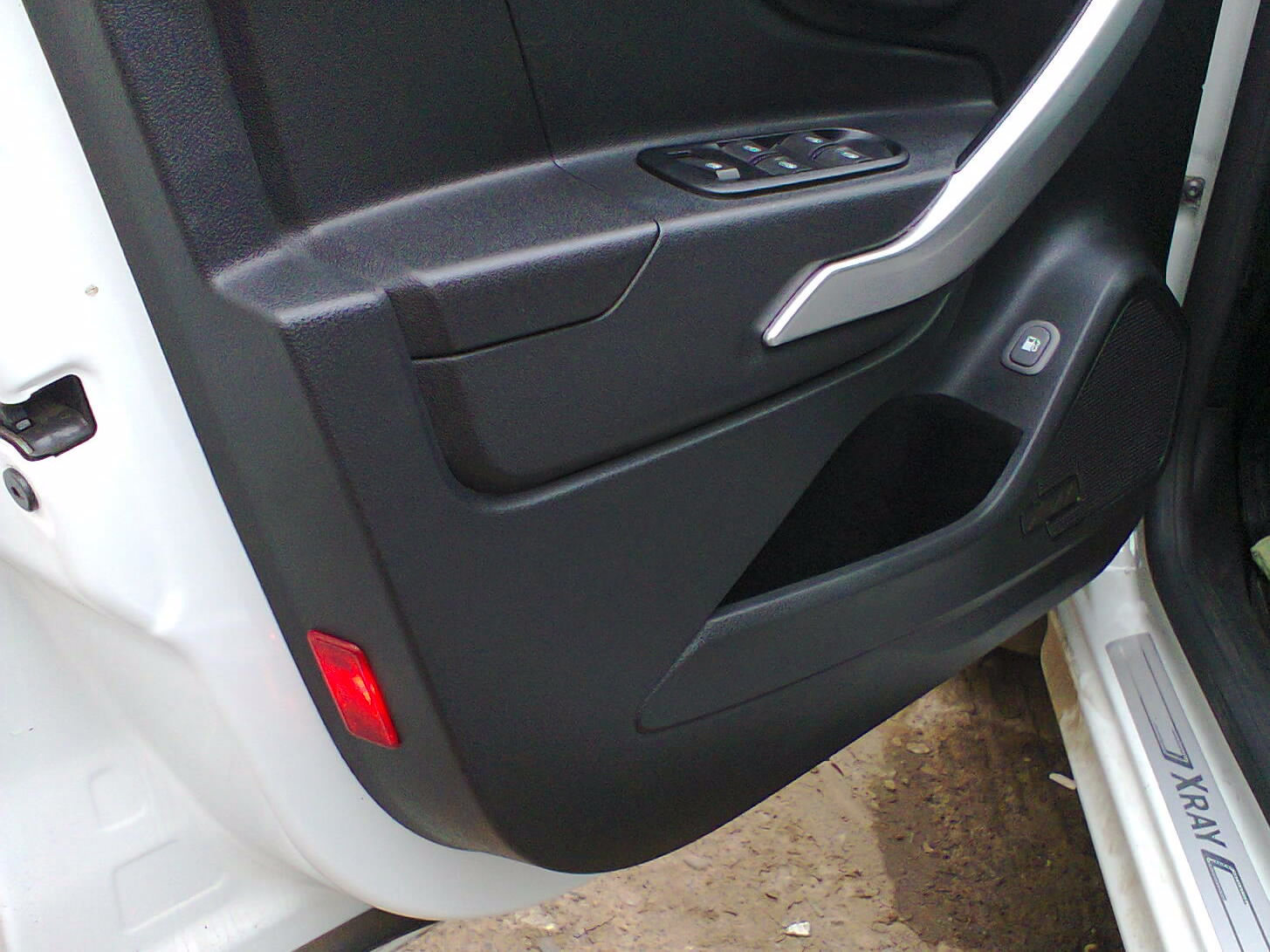

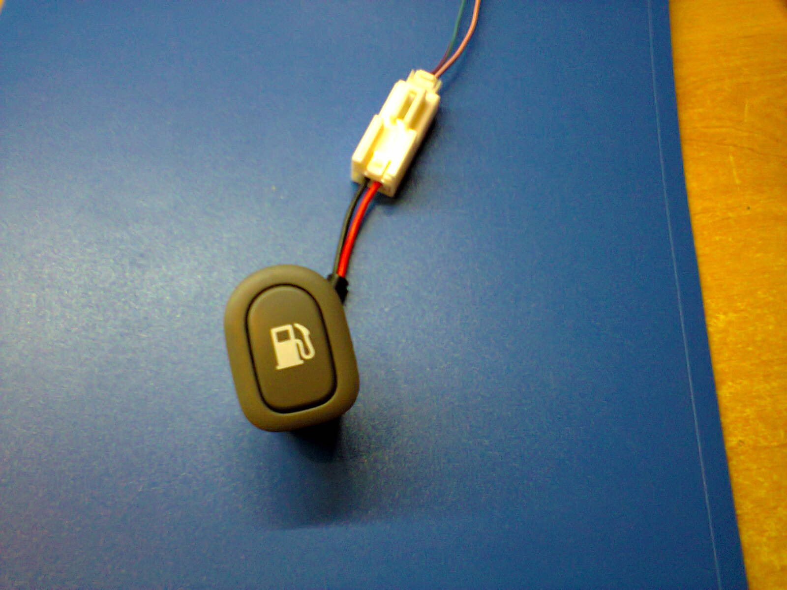

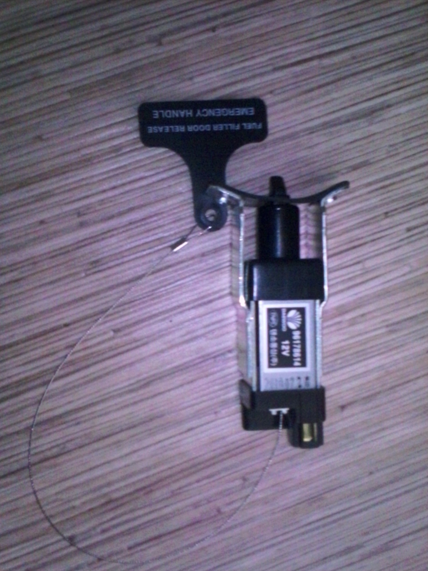

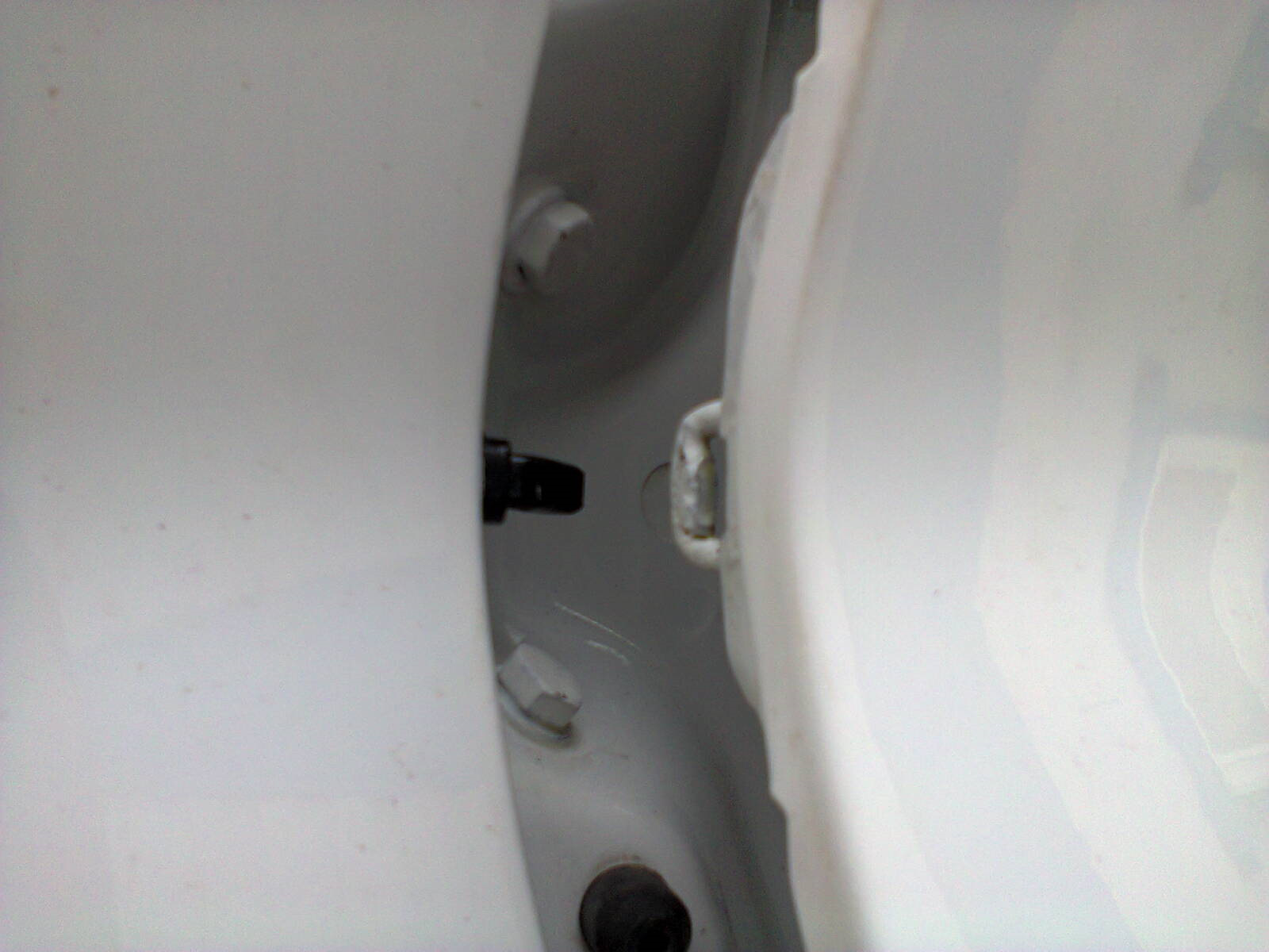

купил актуатор(электрозамок лючка бензобака от део нексии-(96178614 номерок для поиска) 682 рубля в емех, и кнопочку от хундай старекс(93555 4Н010KD) -527 р, провода -150р. думаю попасть во внутрь через снятие заднего фонаря …чтобы просверлить три дырочки… наростить язычок лючка… и врезать к нопку в карту дверей водителя…плюс и минус с аккума…будем думать и воплощать…так как авто стоит круглый год у подъезда…нужно обезопаситься от дураков…пока тепло в октябре постараюсь воплотить и выложить что вышло…приму во внимание все мысли и идеи в слух …

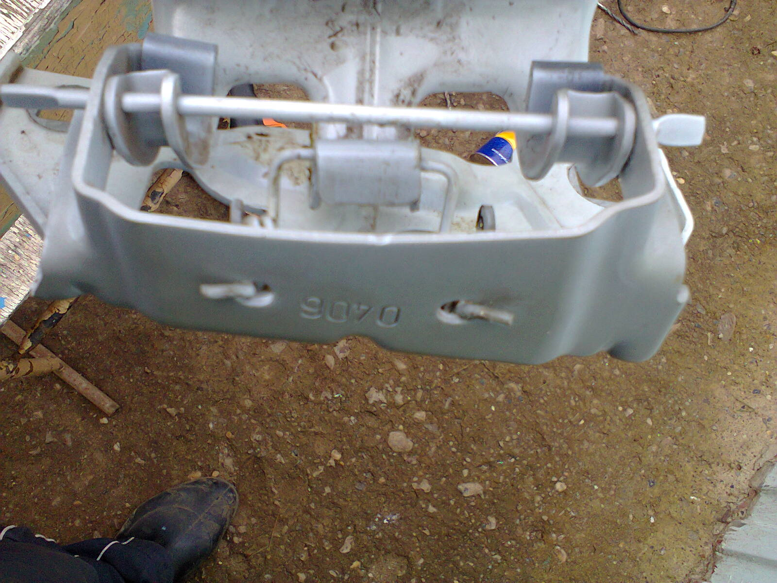

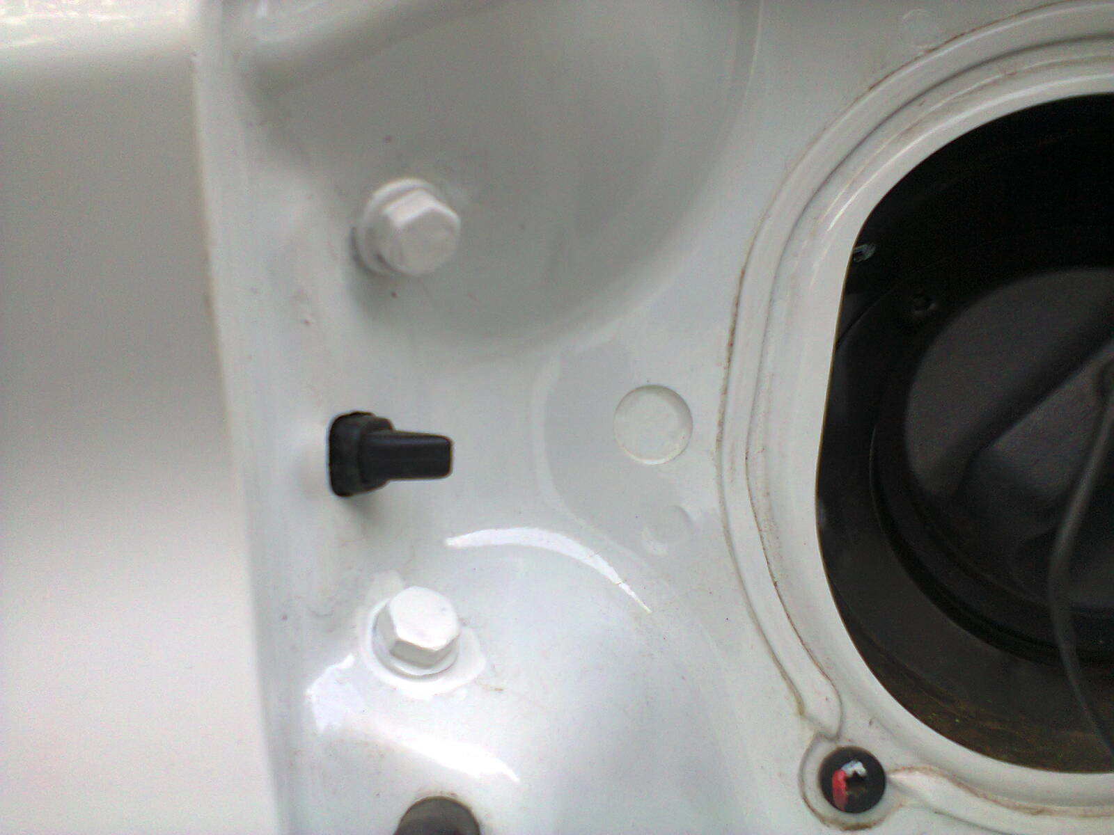

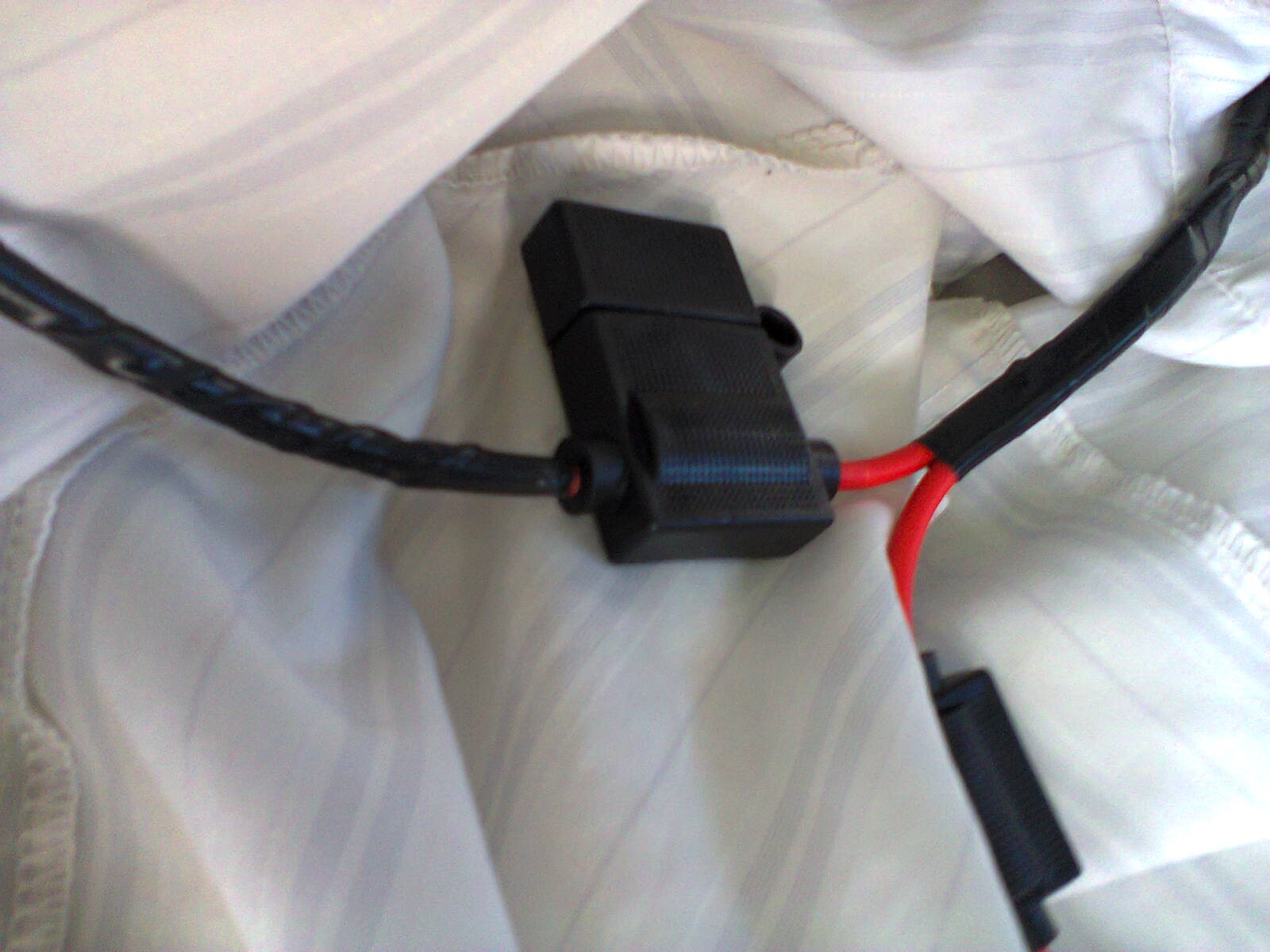

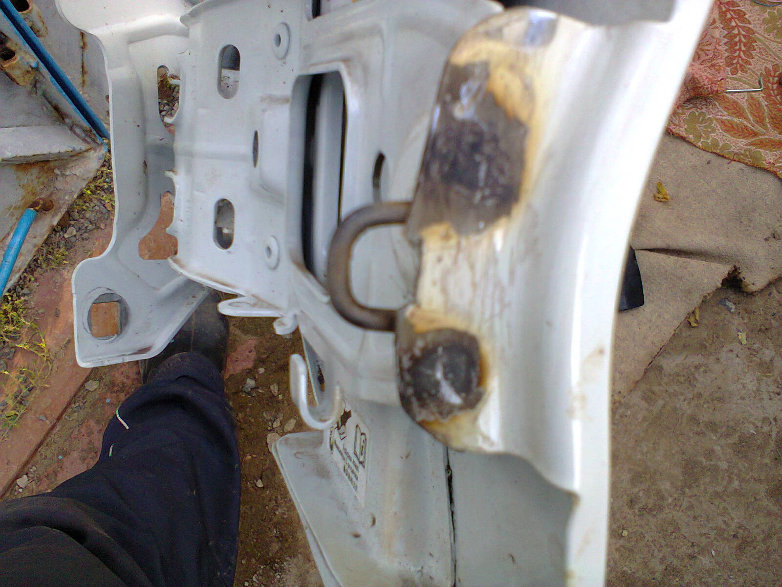

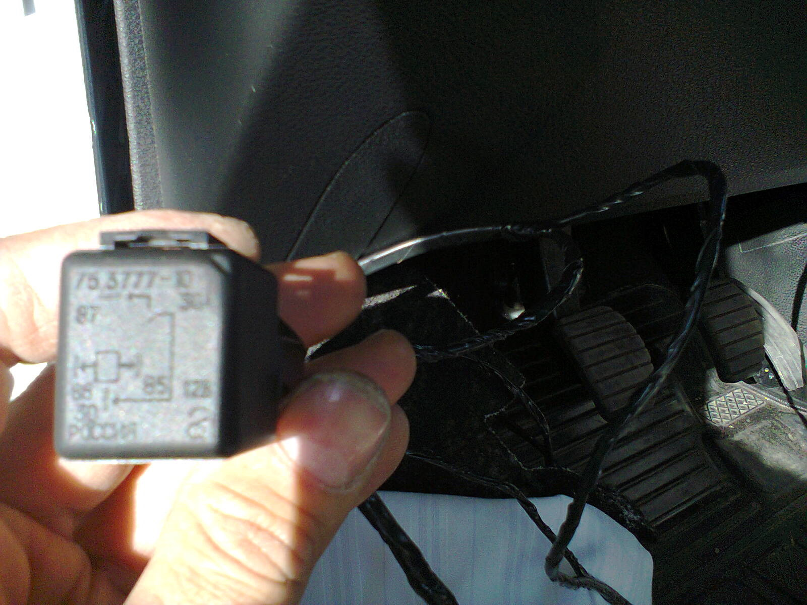

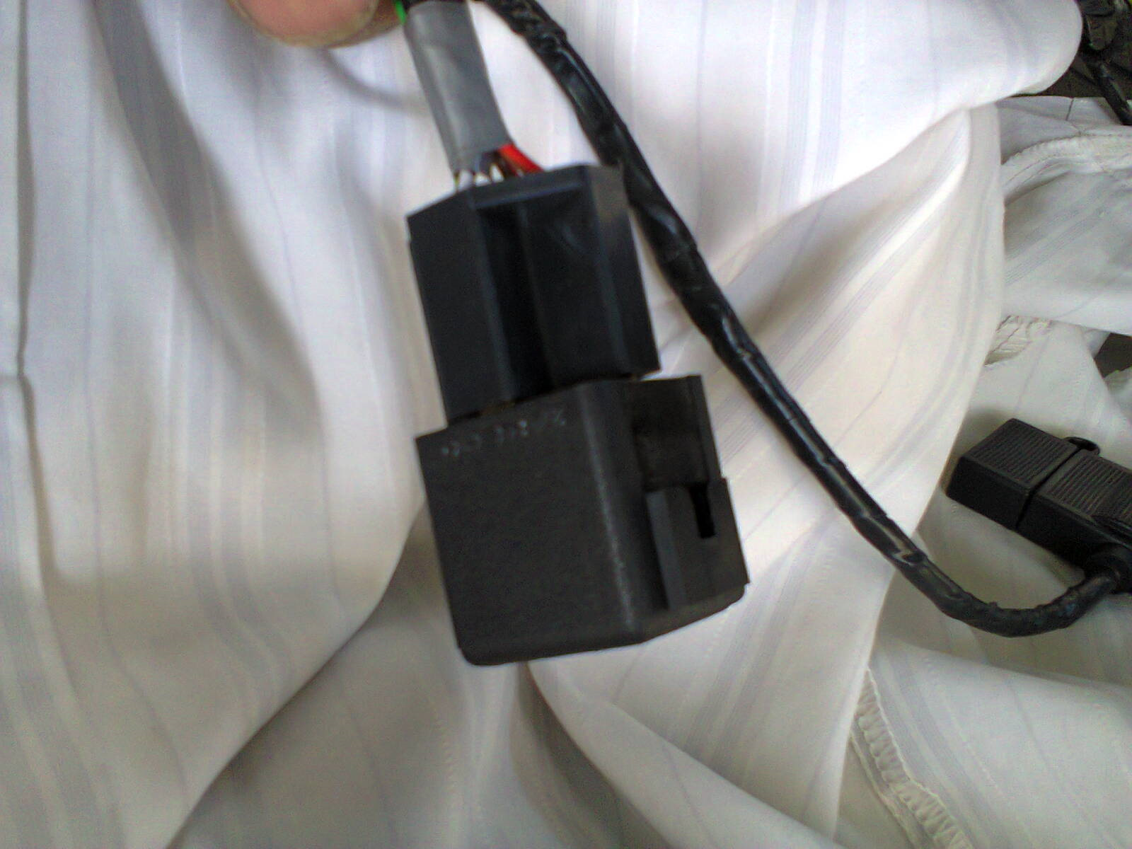

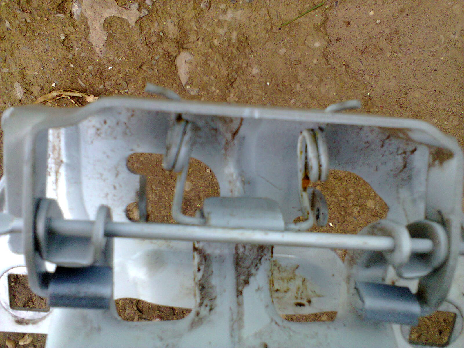

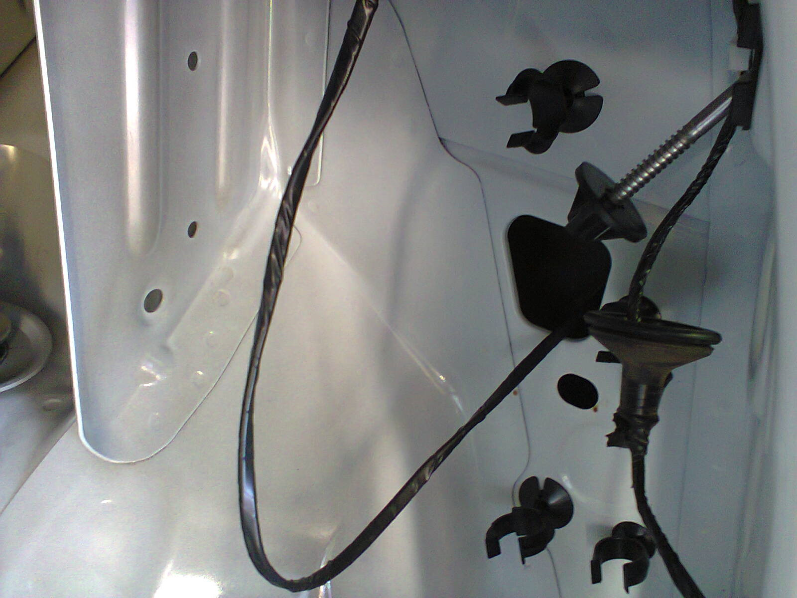

добраться изнутри к горловине очень сложно…сперва вырезал из картона заготовку с отверстиями, приложил …отметил …просверлил…, засунул проволоку в верхнее отверстие протянул к отверстию внутри салона -куда просунул актуатор…привязал к верхнему отверстию с резьбой и подтянул…поддел прикрутил( на словах легко… а так потерял весь день).снял лючок…перевернул пружину( там два отверстия туда вставил концы пружинок на фото)…потом приварил п-образный кусочек электрода…, теперь тяну проводку-предохранитель от десятки -35 рублей, реле вазовское с проводами (60 рублей)…осталось врезать кнопочку и подкрасить лючок…

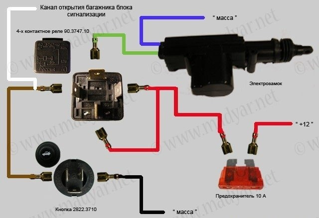

схема подключения через реле нашёл в инете… как всё заработает отпишусь здесь…

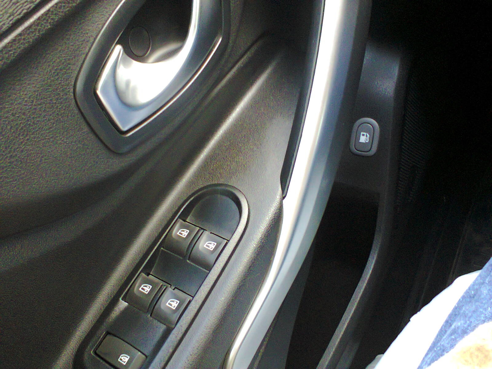

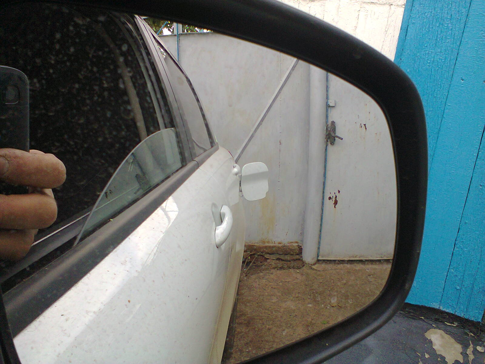

Ну всё в выходные доделал замочек…всё работает-уже обмыл пивком…

на мой взгляд не самое удачное место выбрано для кнопки открывания лючка… во первых на "бороде" есть бесполезная заглушка…
Во вторых под ручником тоже обозначены два места под кнопки… Я если сподоблюсь… скорее всего туда (под ручник) буду ставить.

Мысль хорошая, тоже о таком думал. Не забудь только пружину на лючок другую поставить!
