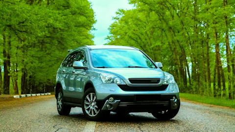

Модификация 2.0 6МТ ELEGANCE с установленным у дилера обвесом MUGEN. Модельный год 2009, год выпуска 2008, покупка и начало эксплуатации апрель 2009, пробег 134 тыс. км. Первым делом проверил документы. Единственный владелец — мужчина предпенсионного возраста. Собственником в ПТС записана жена, но в полис ОСАГО вписан только он. С их слов до этой машины у них уже была CR-V III, но 2007г — попали в дтп, получили каско и продали как есть. Очень она им понравилась, поэтому решили купить такую же. Видимо еще молоды душой, раз выбрали MUGEN. Пробег у авто немаленький. Судя по датам/пробегу между ТО за первый год накатали 40 тыс км, за второй — 30, за третий — 25, за четвертый — 35. Как они рассказали, по началу эксплуатировали авто каждый день, затем стали реже (в московских пробках с механикой замучаешься) — в основном поездки за внуками, в торговые центры, в деревню за 150 км в одну сторону каждые выходные и в отпуск на юг каждое лето. Хранилась машина в гараже (сейчас это редкость, особенно в Москве) — это оказалось правдой, т.к. многоэтажный комплекс находился рядом с домом и первоначальный осмотр делали у бокса, а затем провели комплексную диагностику на официальной СТО, где авто приобреталось и обслуживалось.
Стекла все оригинальные одного года, лобовое — с трещиной (владелец на тот момент уже записался на замену по каско). Несмотря на то, что большая часть пробега пришлась на загородные дороги, лкп кузова было в хорошем состоянии и имело небольшое количество мелких сколов на капоте (плюс один крупный) и царапину на двери, даже "паутинки" на лаке нет, при этом все болты съемных деталей кузова оказались нетронуты. Но бамперы и обвес требовали внимания — установлены с зазорами, "притерты" в нескольких местах и отличаются оттенком. Это навело меня на размышления. Владелец объяснил, что у лкп такое хорошее состояние, потому что после моек (чаще делал это сам, на даче есть мойка высокого давления) кузов не протирал и не разрешал это делать другим, а так же периодически обрабатывал его "нанополиролью" за бешеные деньги — в последний раз осенью 2012г (на что предоставил чеки). Так же он рассказал, что из-за досадного происшествия (паркуясь, не заметил торчащий из ограды штырь) меняли верхнюю часть переднего бампера с радиаторами охлаждения и кондиционера + красили боковые части заднего бампера из-за царапин. А вот салон внуки и дачный скарб не пощадили — на обивках было много пятен и царапин (хотя перед осмотром машину помыли).
