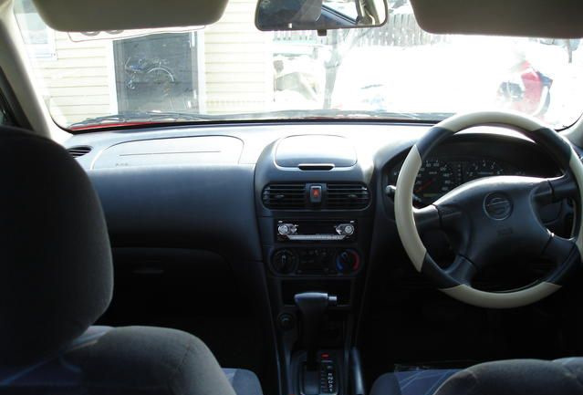

И так еще в далеком 2012г. думал над вопросом замены торпеды на рестайловую, но как то было мало информации о том подойдет или нет. Даже на вингроуд.ру задавал данный вопрос… но а потом как то под утих… и вот около года назад листая просторы драйва натыкаюсь на запись гуру своего дела samsungltd, который воплощает в реальность то, что я давно хотел)))
Пообщавшись с ним, я узнал то что нужно приобрести для инсталляции… закупаться начал еще в июне, но закончил в конце августе (было тяжело найти некоторые части пластика салона)…

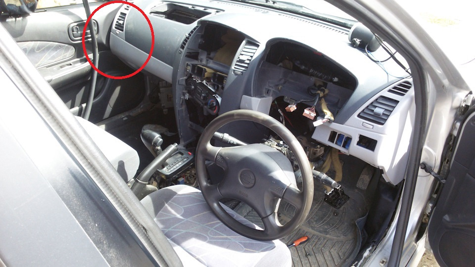

Первым делом была демонтирована старая торпеда… и так как торпеда снята я решил сразу зашумить пространство моторного отсека…
Для заклеивания шумоизоляции пришлось снять педали, печку, скелет торпеды (все равно для торпеды нужен новый скелет)… провозился я с шумкой почти день (разбор, сбор). к вечеру собрал машину без торпеды (спидометр на проводах) за то можно передвигаться…
На второй день, проклеил торпеду виброй, и начал все собирать… Установка много времени не заняла, т.к. уже знаешь где что крутить…
На третий день стал перепиновывать фишки приборной панели: пришлось повозиться… схемы на приборную панель есть только на дорестайл, а вот на рестайл нет. но на помощь пришел Первопроходец samsungltd. он предоставил схему, которую сам составил + сфотографировал свои фишки… Что бы я без его помощи делал? В общем огромнейшее спасибо ему))))
На четвертый пришлось ехать по разборкам, т.к. в процессе сбора обнаружил отсутствие фишек на гитару… на мое счастье гитара на разборке была с обрезанными фишками, а то пришлось бы покупать всю подторпедную косу…
На пятый день установил рулевую колонку с гитарой… перепиновал фишки гитары и дособрал подрулевой пластик… так же заехал на яму и заменил селектор АКПП…

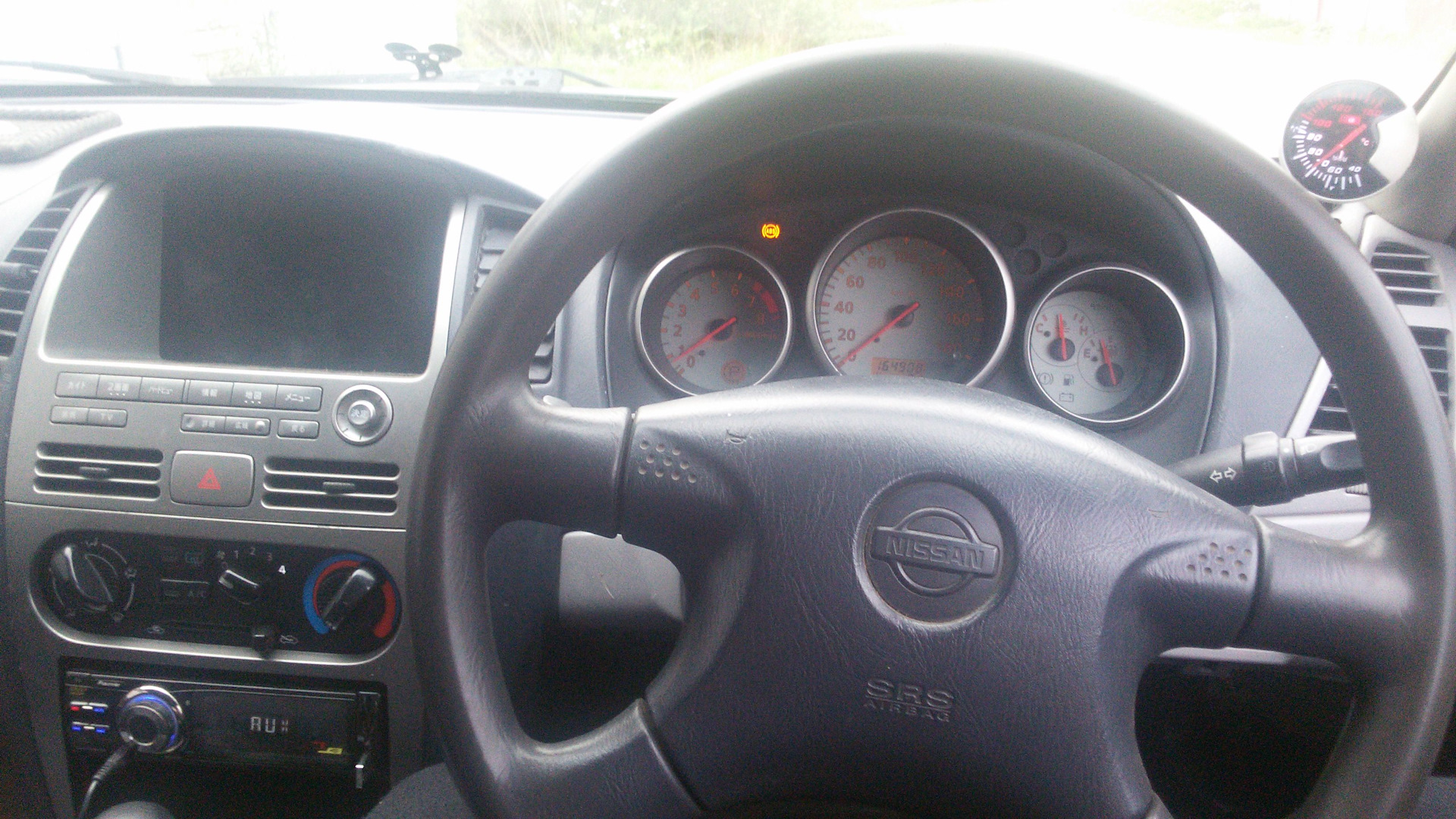

Что же я получил?
1. Салон на рестайле намного современнее чем у нас .
2. На новой торпеде больше воздуховодов, и возможностей их регулировки.
3. На новой гитаре есть режимы интенсивности работы передних и заднего дворников.
4. Появилась возможность установить 2дин магнитолу и планшет одновременно.
5. Я воплотил давнее желание и получил удовлетворение)))))
Что было куплено для данной замены: торпеда, подторпедный скелет, панель приборов, весь пластик торпеды (бардачек, подрулевой пластик, пластик гитары, консоль АКПП), центральный бардачек ( можно было не брать, но в новом присутствуют задние подстаканники), скелет крепления магнитофона, рулевая колонка с гитарой, селектор АКПП, фишки (на панель приборов, на гитару, на шину airbag), airbag в торпеду, ну и шумка. Вроде все вспомнил.

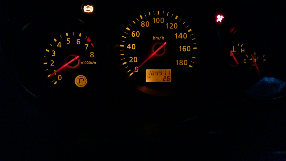

Привет, спидометр корректно работает? Не помнишь какая на нем маркировка: WE011 или WE001?
Не очень. Начинает работать резко с 0 в 20км. И врёт на 6-10 км в большую сторону. Читал что спидометр можно настроить, но не стал, так как на штрафы тяжелее нарваться с учётом что езжу под знаки +19 км.
Спасибо за ответ.
PRomoXY
Какая маркировка не помню.

А вот вопрос интересный, а старая приборка сюда подходит?
Меня вот воздуховоды не устраивают, а приборка норм. Плюс тогда ничего менять не надо. =)
приборки разные по размерам… на рестайле намного меньше чем на до рестайле… пришлось сутки ездить со старой…
