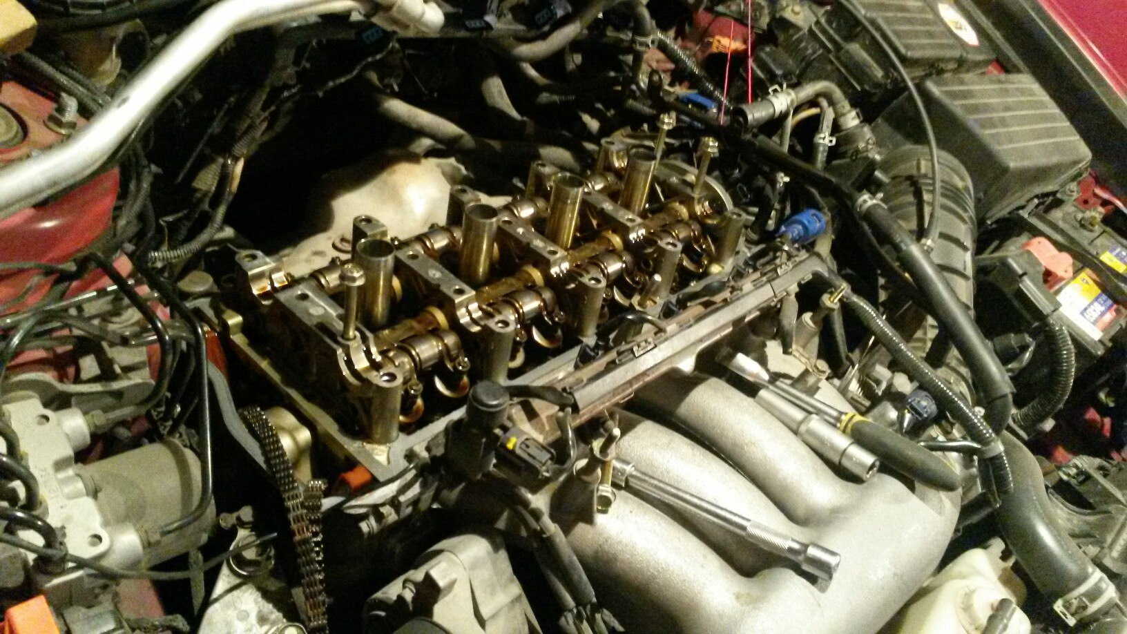

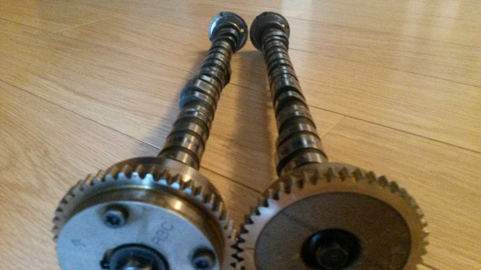

История с К24А под капотом моего еврея (или уже тайпэса)) получила продолжение. Место валов К24А, заняли валы К20А (красноголового естественно).

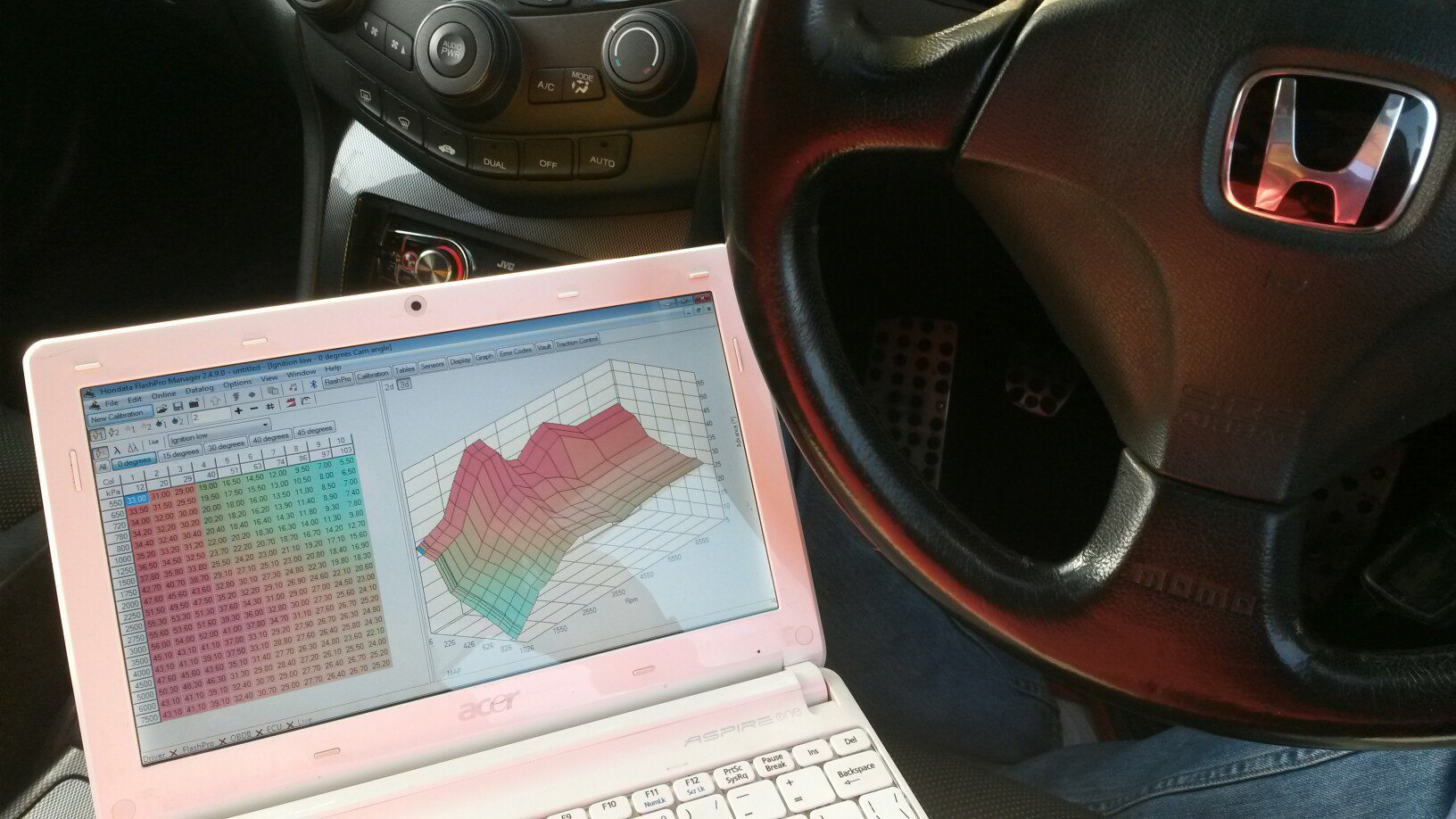

Далее настройка и… делаем ставки)) Какой сетап поедет лучше: с валами К24 (впускной TSX) или с валами К20?

Не, переезд не нужен)) Здесь очень удобно читать. У тебя всегда много информации в бж и пищи для размышлений. А почему ты все это дело не хочешь накрыть своей к20 башкой? И впихнуть туда уже вал от ТСХ и выпускной стоковый от к24? Продуваемости стоковой бошки от к24 не хватит для верхов, весь кайф все равно останется до 7000. А впускной коллектор не планируешь поменять?
У нас был опыт к24 сток низ вместо валов к20р поставили впуск су2 выпуск к24, прибавилось во всем диапазоне. Насколько я понимаю к20ым валам нехватает степени к24 чтоб работать нормально.
а как со степенью связана нормальная работа?
нормальная в данном случае расчетная. Реальная СЖ получается ниже, чем нужно и мотор теряет эффективность.
От чего сж становится ниже?
Оттого что клапан позже закрывается
Блин. Ерунду говоришь
Почитай литературу. Началом такта сжатия считается момент закрытия впускного клапана. Именно поэтому злые валы с большой фазой не работают на сток низе и им требуется повышенная СЖ.
Ты говоришь что от того что клапан позже закрывается, меняется степень сжатия. Прочти что такое степень сжатия в своей литературе.
Я же написал "реальная" СЖ. Сж это геометрическая величина, понятно что она не меняется. Но пригорении смеси важно во сколько раз ее сжали в действительности, а не то что на калькуляторе посчитали.

Привет, ты через хондату настраиваешь?
нет

Выпускной вал к20 вообще никакой, я про кулачки, впускной рулит на верхах;
Я бы оставил впуск к20, выпуск к24, у меня так, (втек с 3500)
Думаю 24 ярче будут
Как показывает практика к24 с бюджетными модами едет лучше к20

Получим мотор примерно как к20, может чуть слабее, на середине примерно такой-же, по оборотами будет ниже на 1000 примерно пик лс, на низах объем дело сделает. Тут всё упрется в возможности гбц, насколько она хуже к20й

Вот ты по любому уже знаешь результат, но молчишь и создаёшь интригу)) я за 24, скорее всего просто сдвинешь момент на верха. Не на много)))
честно не знаю. Сегодня только начал катать его.
