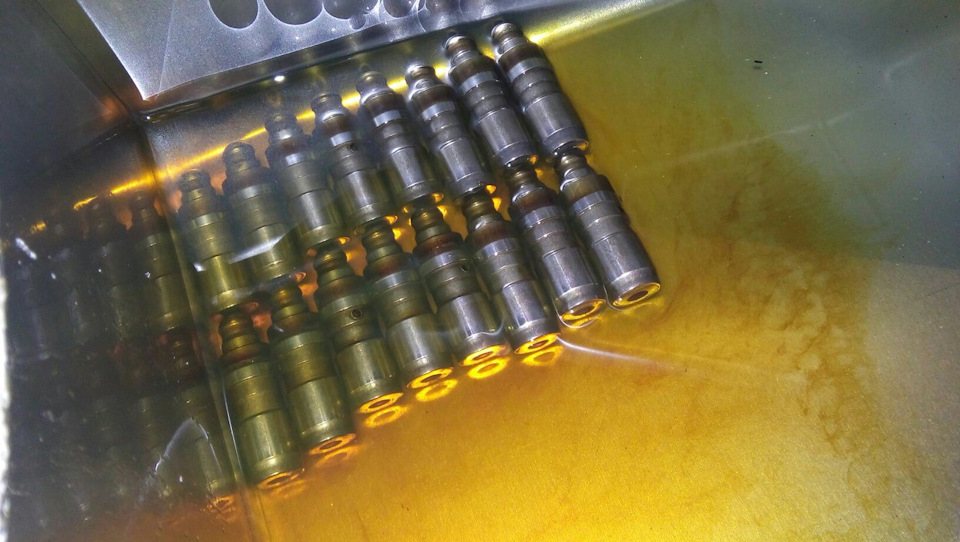

После долгого ремонта а именно капиталки ГБЦ (данную процедуру начали из-за не стабильной работы двигателя, об этом информацию тут www.drive2.ru/l/8925864/, ни как не могли завести машину, вроде все правильно, вроде все так, но нет… В кропотливой сборке которую делал первый раз в жизни учел все кроме одного, гидрокомпенсаторы… Вроде в маслице их, как написано, что им будет то, а вот нет, проверять надо обязательно, ведь вся проблема заключалась в них, они просто умерли, 7 из 16 гидкиков даже не продавливались. Причину выяснили с помощью замера компрессии, выглядело это вот так (3)-(1,5)-(1,5)-(1).
Разобрали, заменили гидрики, накинули новые прокладки, собрали и все норм, с "пол пинка" как говориться )
