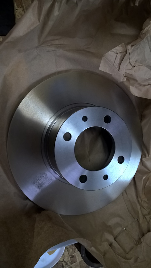

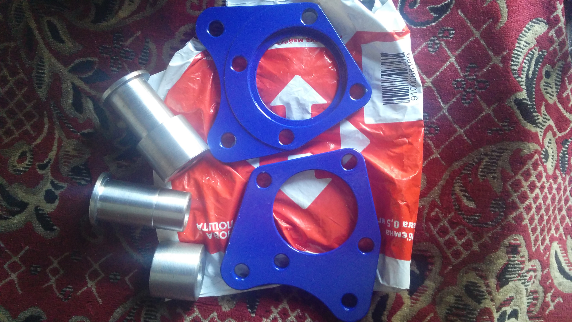

Доброе время суток!Вот надо наверстать, что закупал и делал еще летом. Но не описывал в бортжурналах. Заказал планшайбы, что бы установить передние тормоза от ваз 2112. Заказал на amag.com.ua.

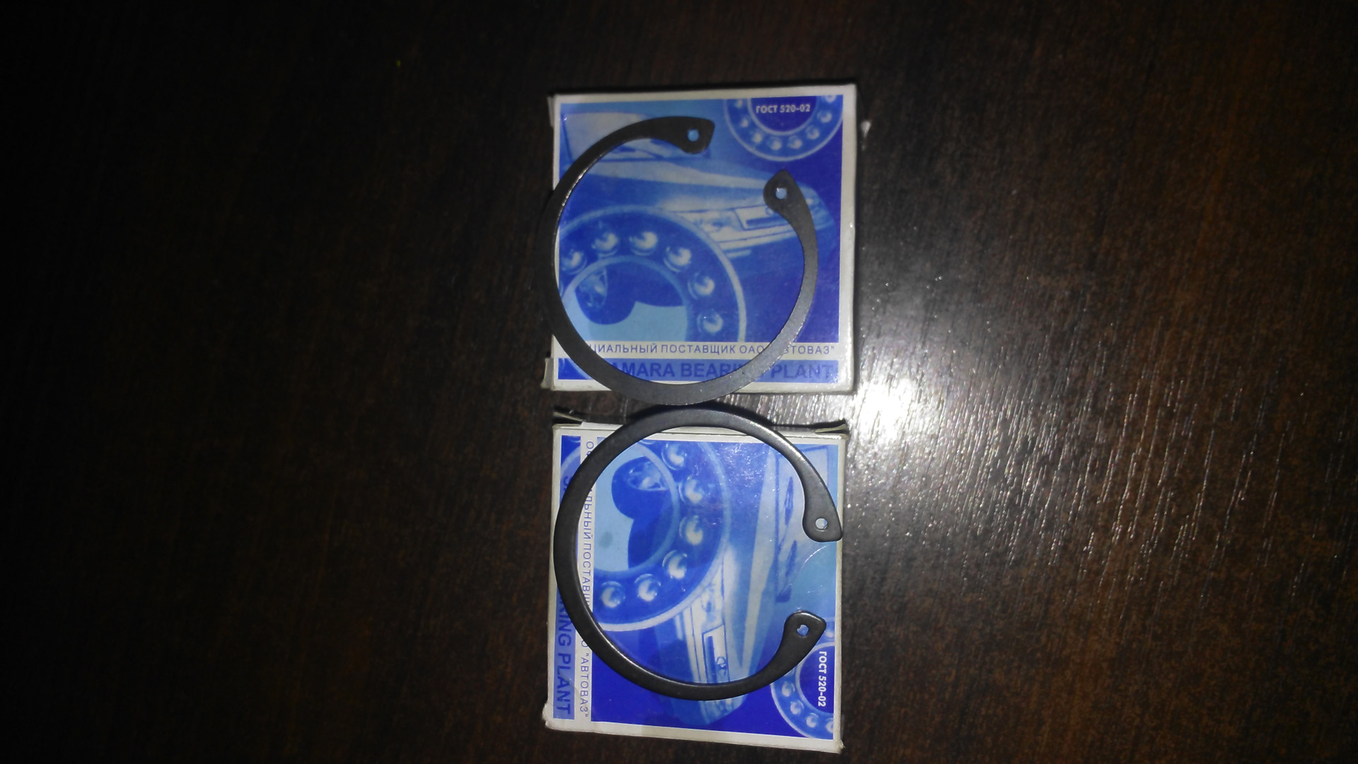

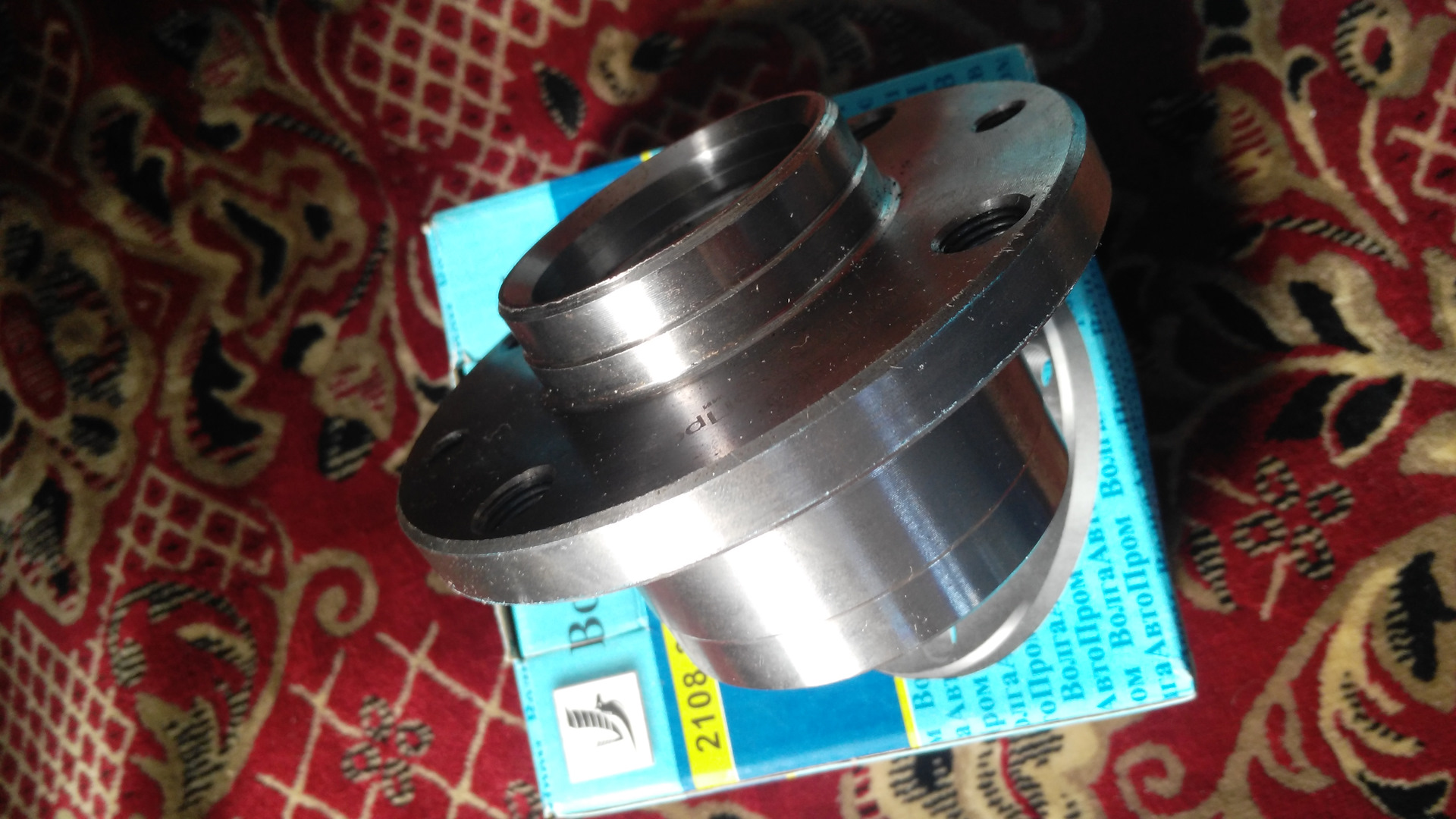

А переходные втулки под 08 радиально упорные подшипники точил токарь по чертежам найденным здесь на Drive2.ru Ступицы и подшипники куплены у нас на Лоске (авто рынок)

Тормоза 21212 прикольно ))) По делу: на ступицах бутик протачивал?
Тормоза уже стоят! Ступицы были у токаря.Машина в управление стала совсем другая
можете чертеж втулок предоставить? и они у вас под заднюю или переднюю ступицу 2108? Спасибо.
Доброе время суток!Втулки точили под зад. 2108 ступицы.Точил токарь по чертежам найденным здесь на Drive2.ru.К сожалению чертеж остался у токаря
очень печально, втулки не такие как я ставил себе, хотел посмотреть чертёж)
внутренняя часть точно повторяет цапфу Я попросил что бы он плотнее ее сделал отдавал на образец запасную цапфу В основном по ней он и точил, а верх по чертежу.
завтра постараюсь заехать, если не выкинул заберу чертеж. напишу тогда

я себе тоже поставил 08 ступицу на перед . ))) красота . нада стачивать этот буртик но если ставишь диск родной все становится без переделок )
да, а вот под 2112 диск и т.д. от пп надо точить
да надо )
