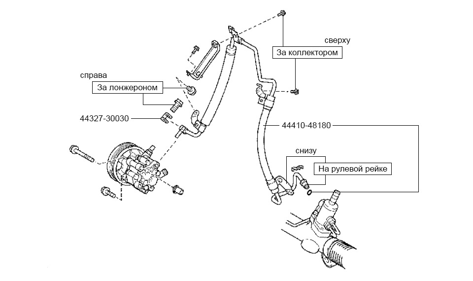

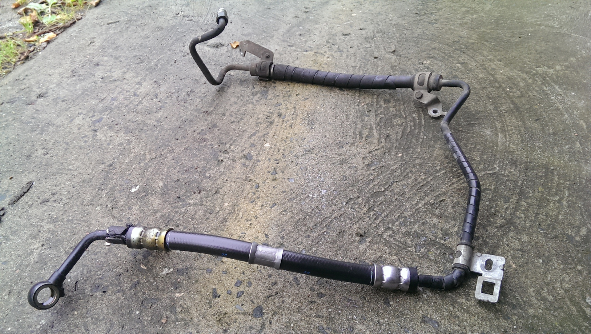

Трубка (далее магистраль) соединяет условно неподвижную рулевую рейку с постоянно перемещающимся насосом ГУР, закрепленным на двигателе (двигатель на опорах подвижен). Она (магистраль) состоит из металлических и резиновых участков, имеющих ряд сочленений, каждое из которых — потенциальное место протечки. Из-за высокого давления и постоянного движения, рано или поздно, магистраль начинает течь в том или ином месте. Однако, в большинстве случаев, процесс протекает вяло, поэтому дефект мало кто замечает, а в силу дороговизны (от 13000 р. в Москве) новой детали, редко кто устраняет.
Считаю эту проблему одной из болезней RX второго поколения.
Магистраль, помимо присоединительных, имеет четыре точки крепления, к трем из которых добраться непросто. Две за впускным коллектором, одна на двигателе, чуть выше насоса ГУР.
Для замены потребуется:

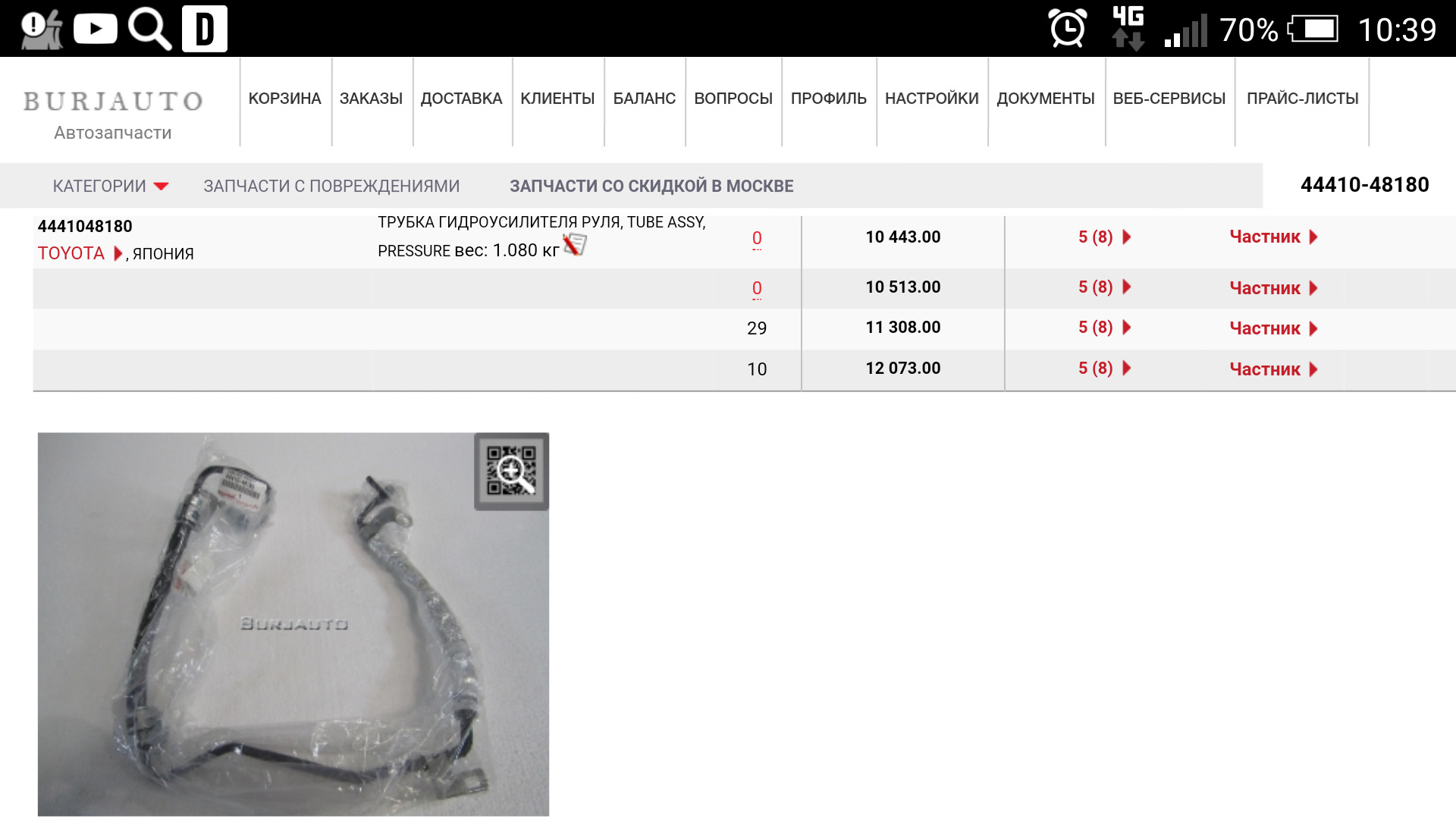

— магистраль ГУР высокого давления (44410-48180) — 1 шт;
— прокладка соединительная (44327-30030) — 1 шт;

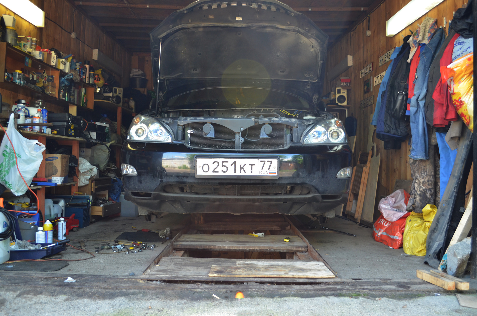

— яма и пара страховочных упоров/пеньков, а лучше подъемник;

Первым делом, необходимо демонтировать механизм переднего стеклоочистителя вместе с кожухом. Да, это грустно, но тем не менее.
О том, как это сделать я писал в предыдущей записи.

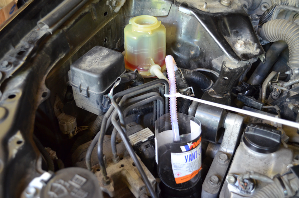

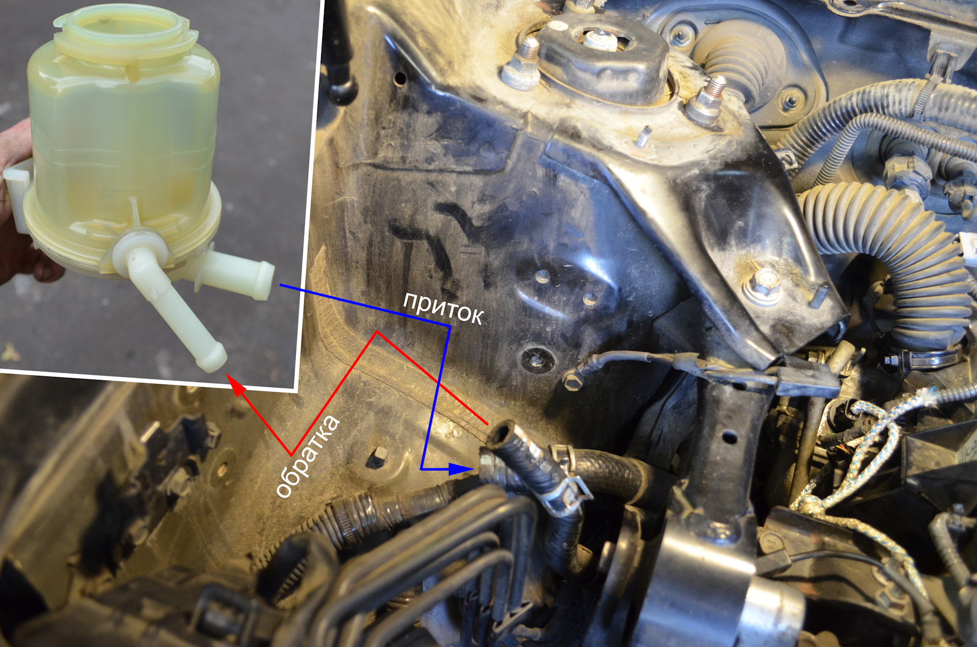

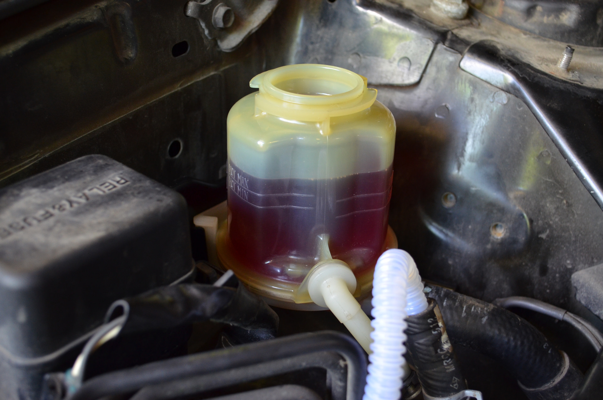

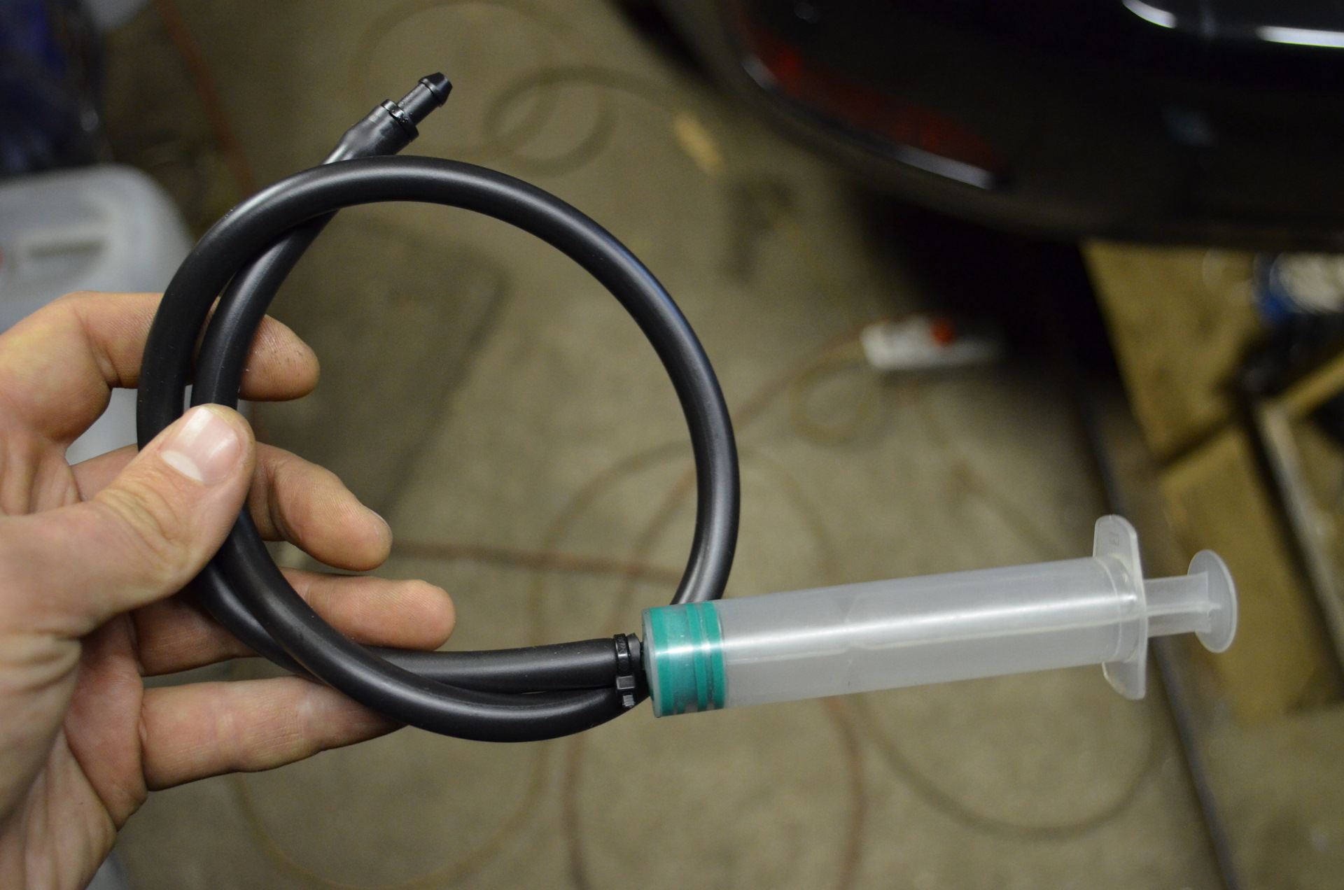

Далее нужно открыть крышку бачка жидкости ГУР и отсосать масло при помощи шприца и одетой на него трубки подходящего диаметра.
Затем перемещаем хомуты крепления шлангов подальше от бачка жидкости ГУР, откручиваем бачок и отсоединяем шланги (придется поднатужиться, сидят крепко).
Промываем бачок и откладываем его в сторону. Для промывки я использовал уайт-спирит.

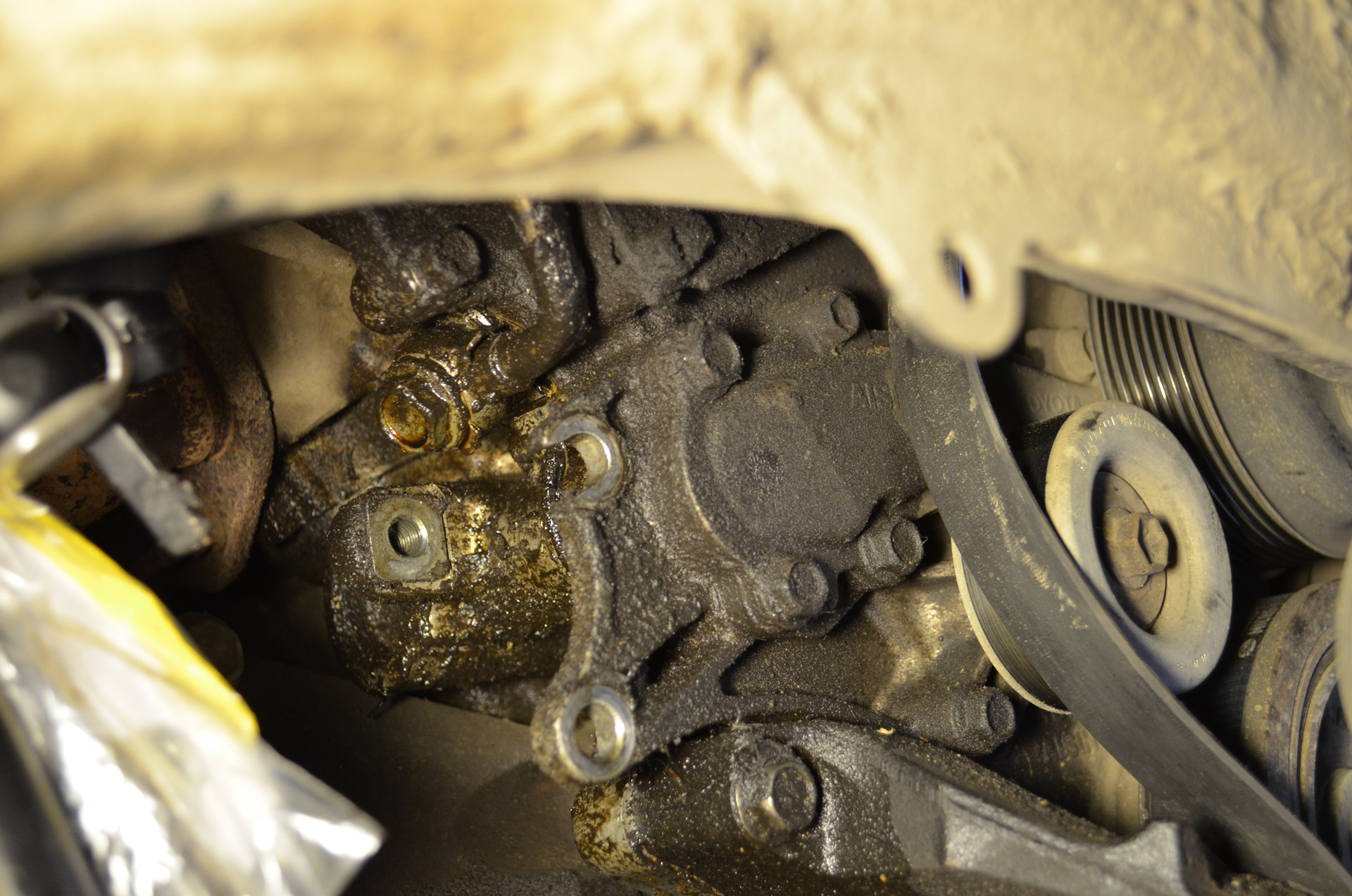

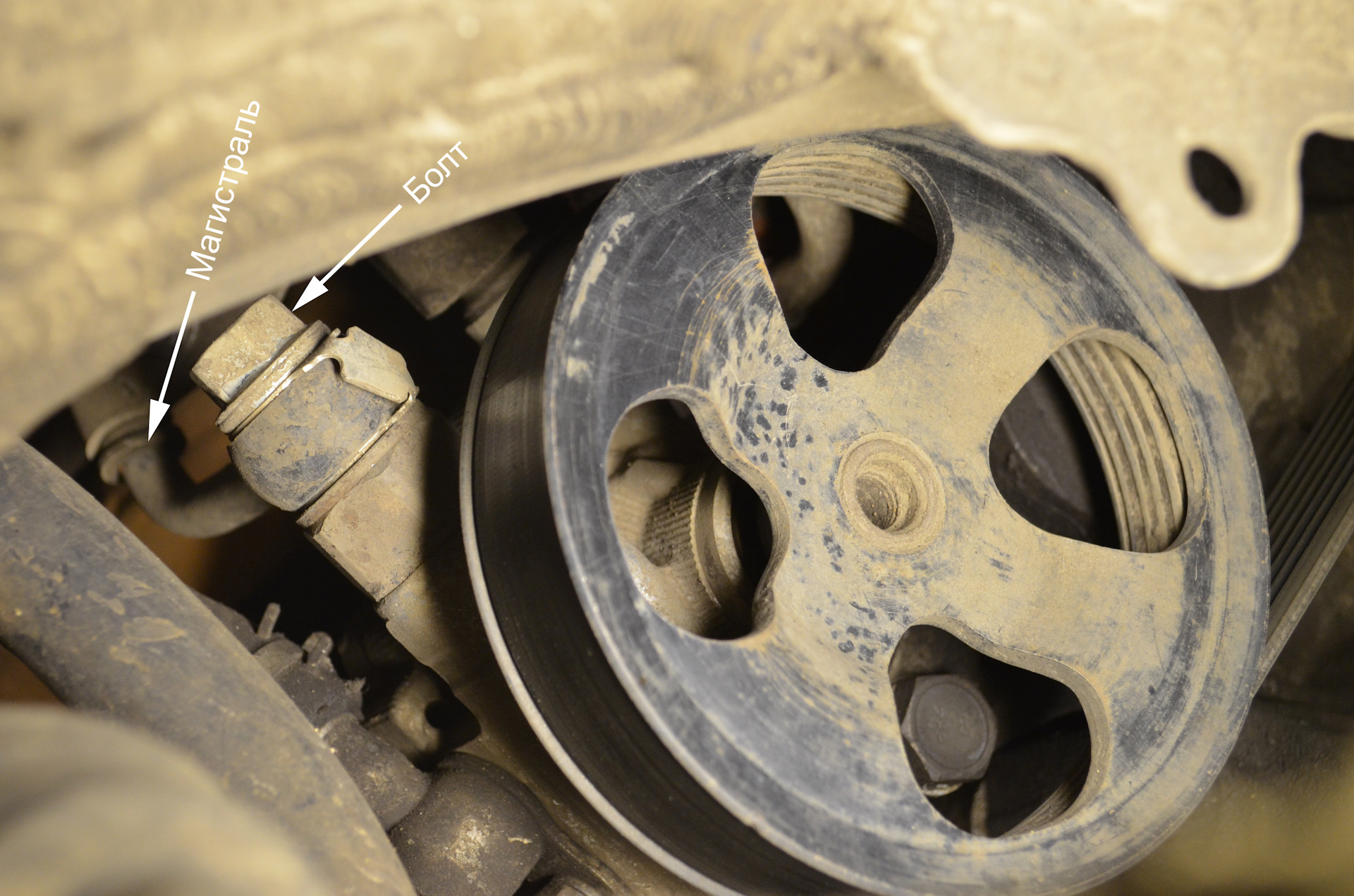

Поднимаем правую сторону, снимаем колесо. В арке обнаруживается насос ГУР.

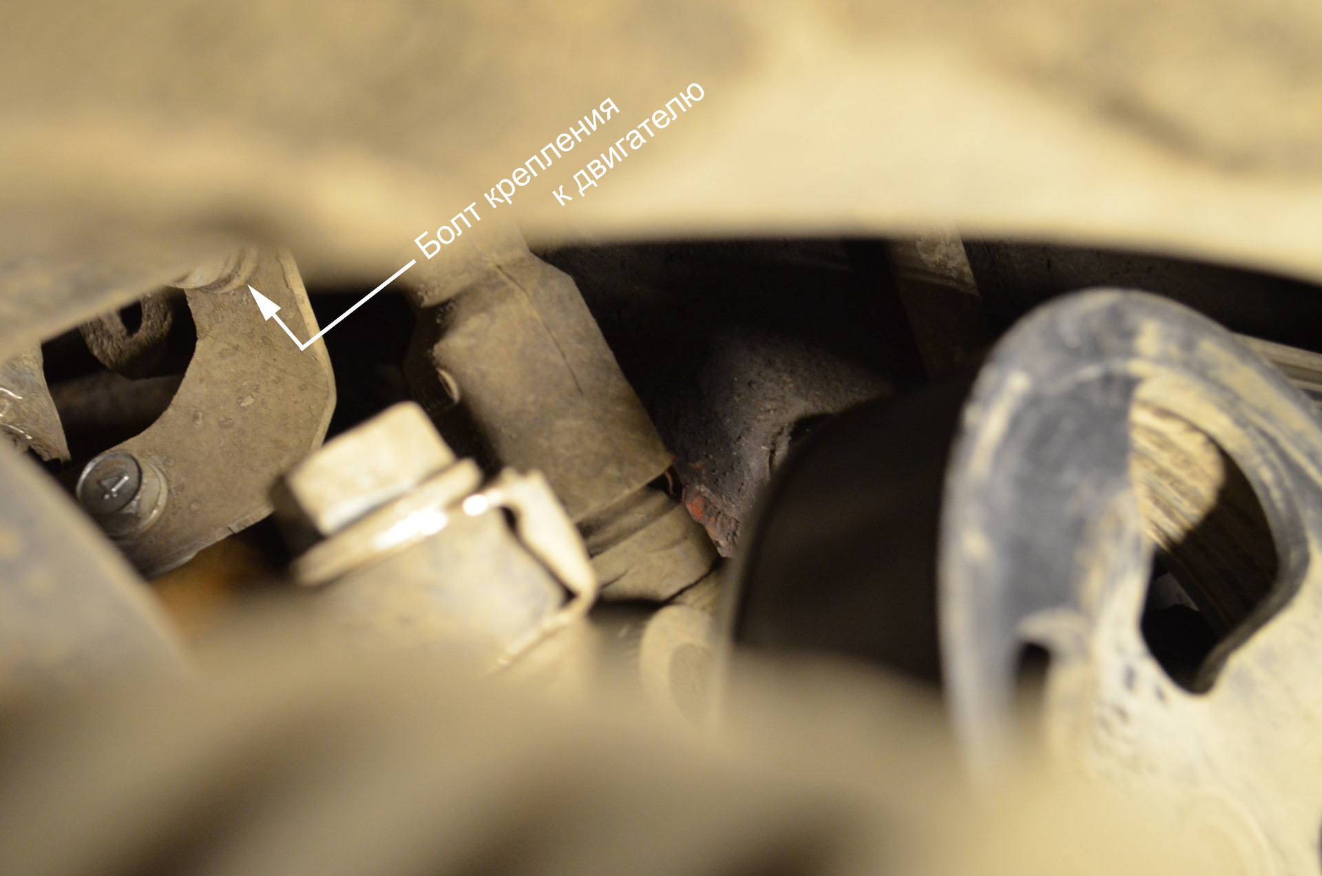

Откручиваем болт крепления магистрали к насосу (польется масло).

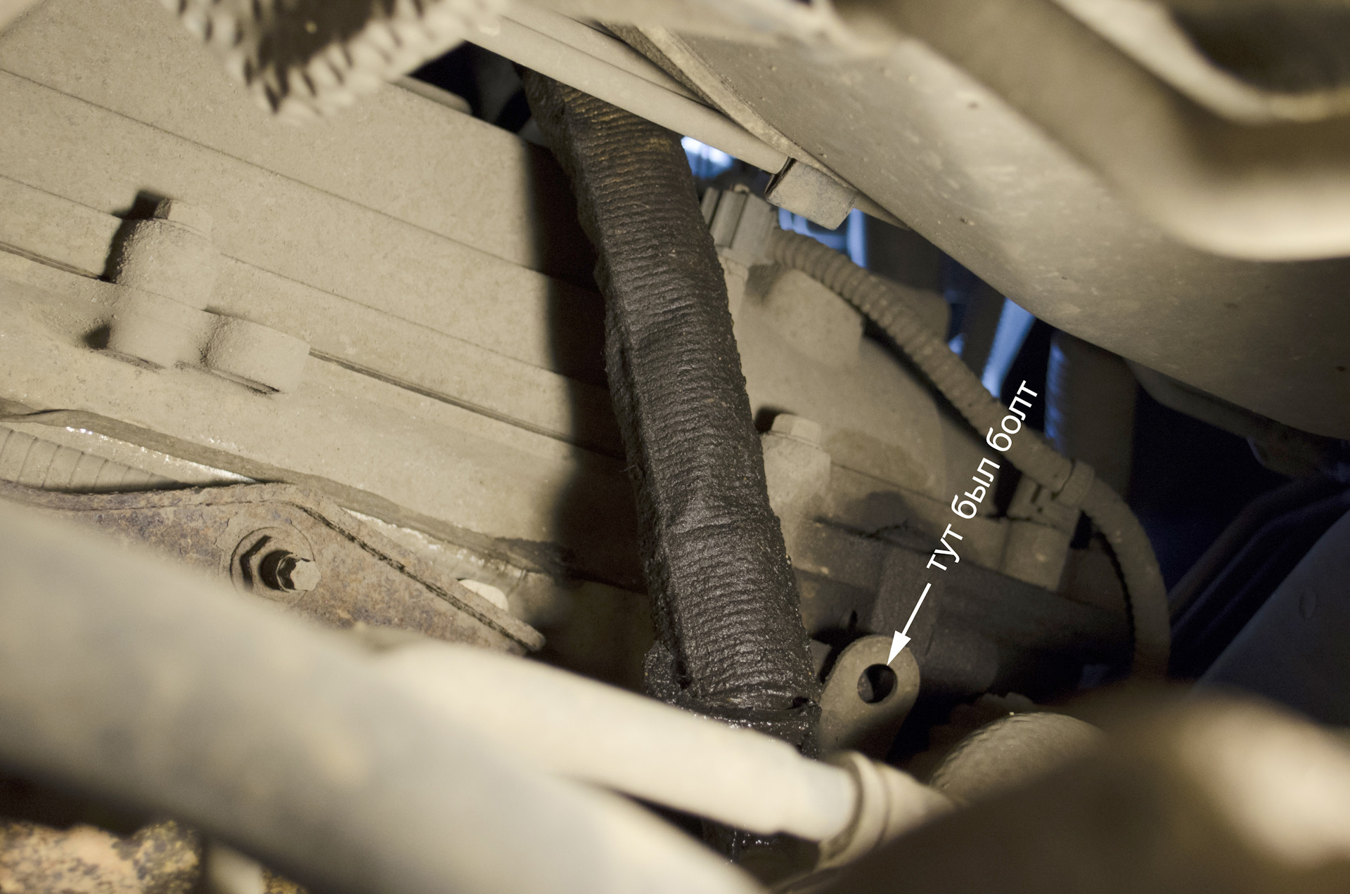

Мне это далось с большим трудом, как в прочем и следующее крепление к двигателю, которое не то, чтобы открутить, а даже увидеть сложно (особенно если его нет).
После замены я все-таки закрутил его, лежа на полу через жопу арку колеса

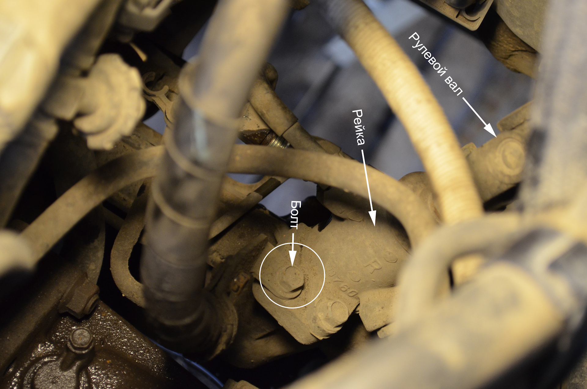

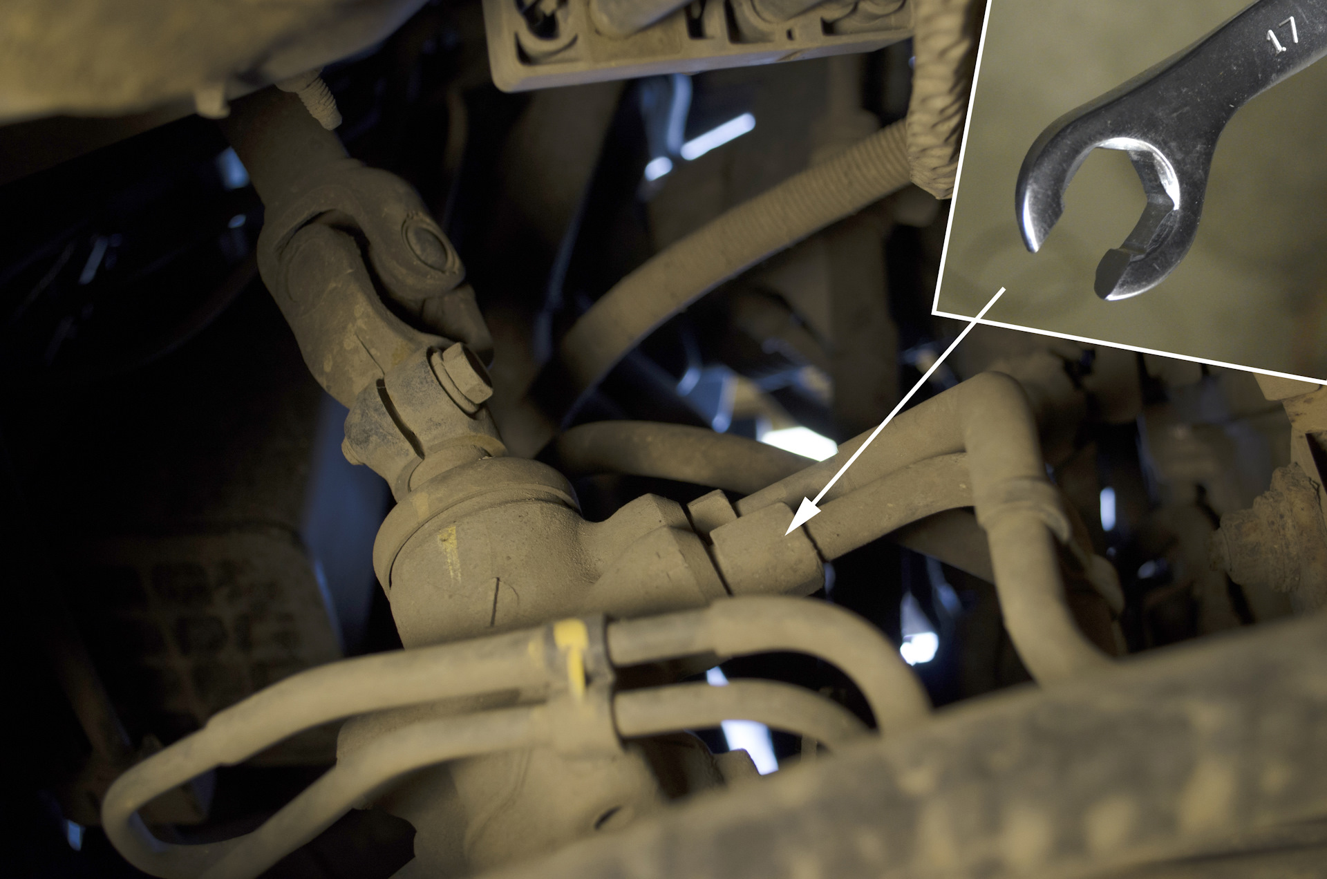

Теперь лезем под машину и откручиваем магистраль (польется масло) и ее крепление от рулевой рейки.
Болт крепления видно только сверху, но крутить, пожалуй, лучше снизу, потому что сверху хрен достать.

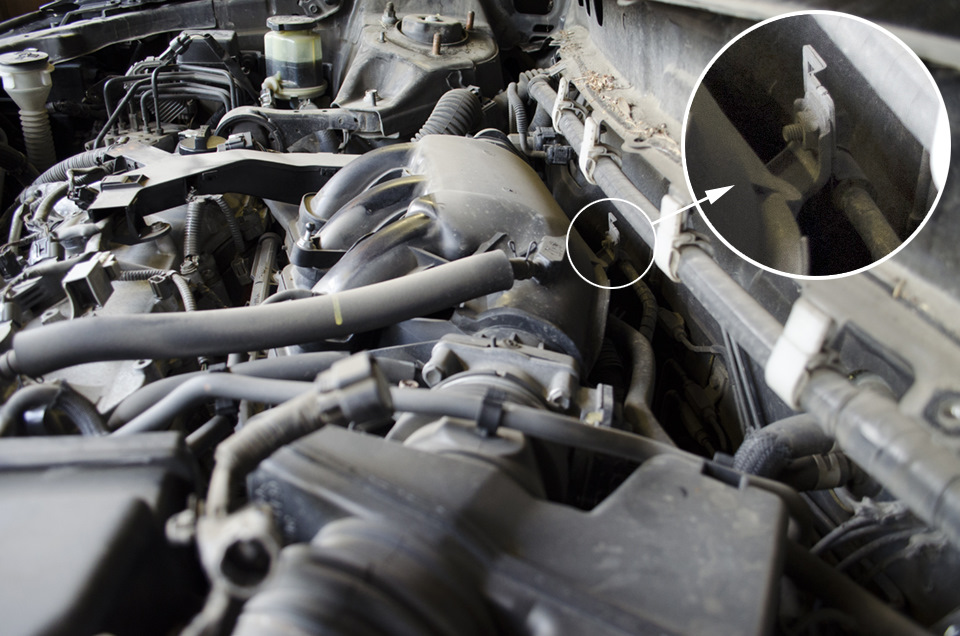

Далее возвращаемся в подкапотное пространство, и откручиваем два болта крепления магистрали за впускным коллектором.
После этого магистраль можно извлечь.

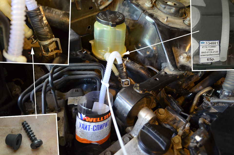

Прокачка системы ГУР

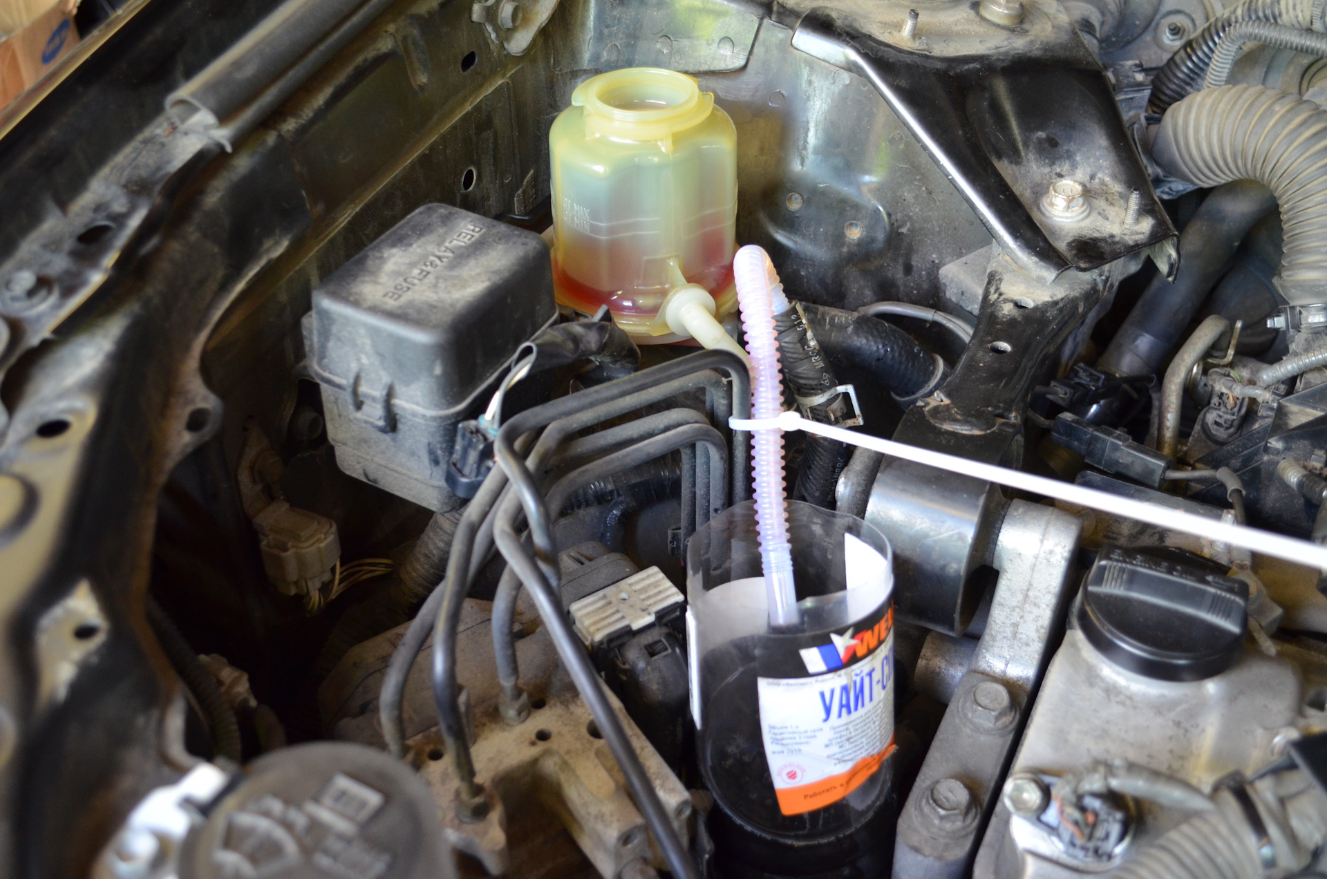

Устанавливаем бачек на место, одеваем дальний шланг (отбора жидкости). Взамен второго шланга (обратки) ставим заглушку. Резиновый колпачок штуцера прокачки заднего тормозного цилиндра и саморез помогают решить задачу на пять.
А шланг обратки чудесно удлиняется при помощи гофрированной трубки бензонасоса ВАЗ 2110.
Вставляем трубку в шланг и направляем в любую подходящую ёмкость.
Заполняем бачок ГУР маслом до верха.
Процедура заполнения и прокачки системы ГУР состоит в плавном вращении руля от упора до упора. Двигатель при этом работать НЕ должен.
— Как, Карл? Он же нихрена не крутится!
Звонок другу, — вдвоем веселее.
Ну а если серьезно, перед началом процесса необходимо подвесить передние колеса.
Ключ зажигания в положение «ACC» и вперед.

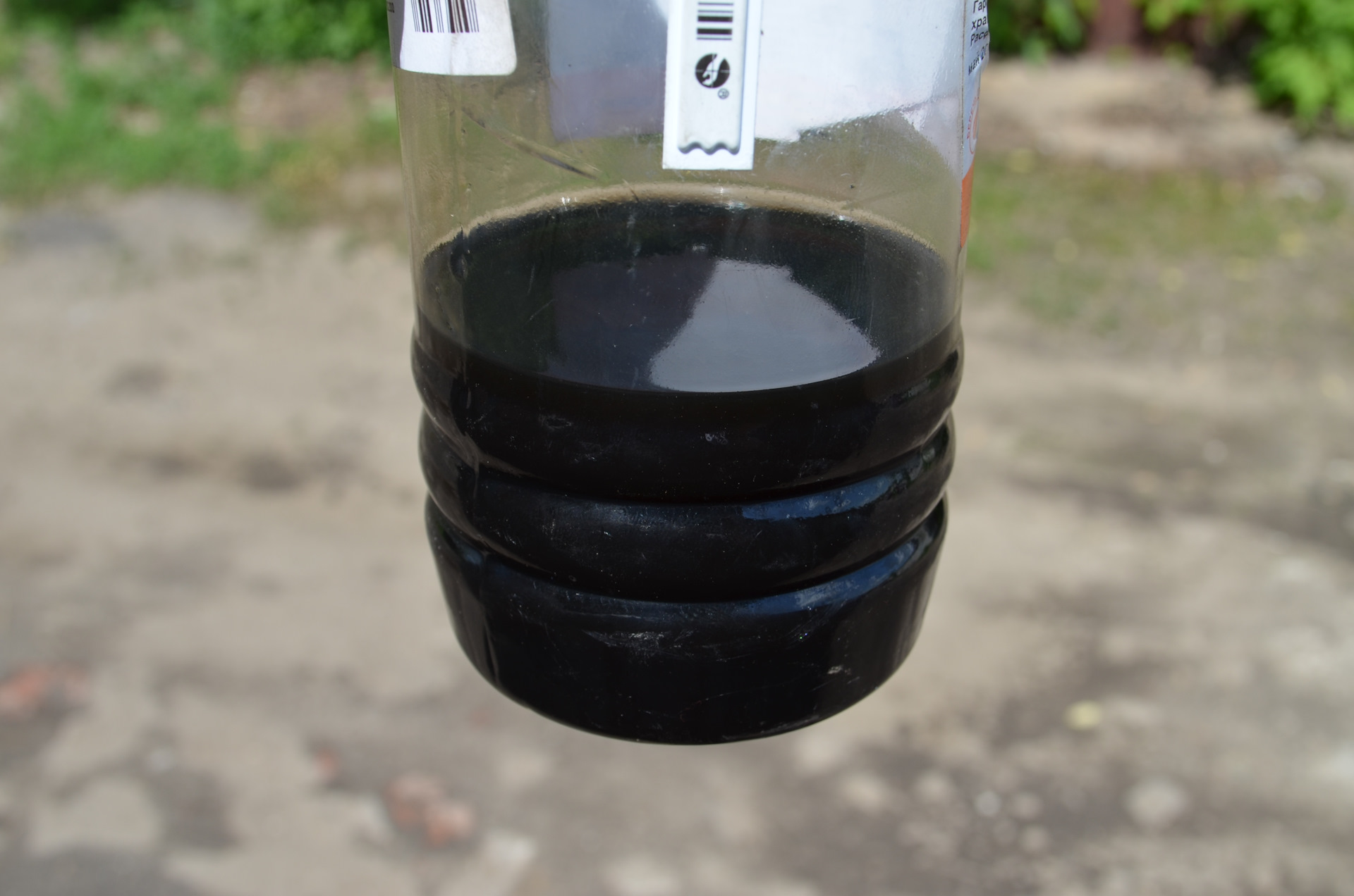

В процессе вращения руля, чистое масло из бачка уходит в систему, а отработанное выливается в емкость через шланг обратки. Все это происходит достаточно быстро и сопровождается появлением пузырьков воздуха в свежей жидкости.
Необходимо постоянно следить за уровнем в бачке и своевременно подливать свежий Dexron. С другом, в данном случае, действительно веселее.
Когда из шланга обратки польется чистое масло, процесс можно останавливать. К этому времени у меня ушло около двух литров. Теперь можно вытащить заглушку и установить шланг на место.
Далее запускаем двигатель (в бачке снова появятся пузырьки воздуха) и повторяем процедуры вращения руля еще несколько раз, удерживая его в крайних положениях по 2-3 секунды (по мануалу). Будет слышен характерный шум, — это нормально, с таким звуком работает перепускной клапан.
В моем случае, даже после восьми (+/-) вращений от упора до упора, пузырьки воздуха в бачке не иссякали.
Обычно это указывает на негерметичность системы, но поскольку подтеков не было, я не стал переживать на этот счет, а перешел к реальным тестам. Спустя пару десятков километров, воздуха не стало.

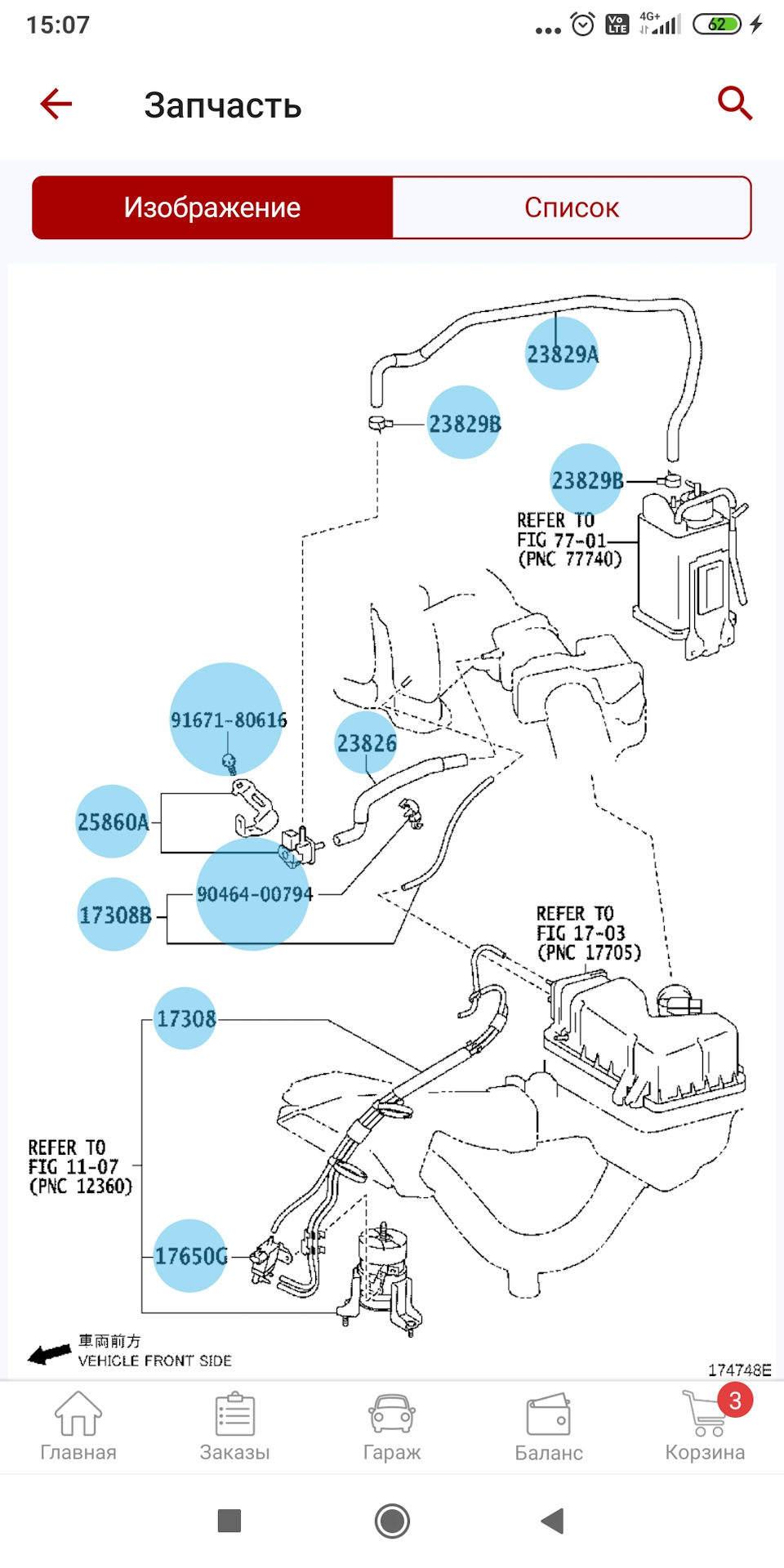

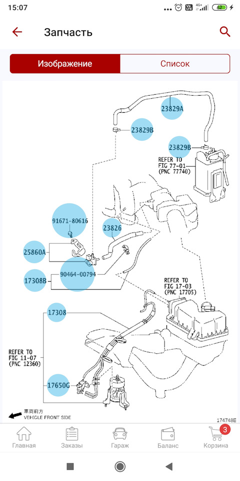

Привет. Ты случайно не в курсе есть ли у нас клапан продувки адсорбера, это тот что под капотом? Он открывается для дожига паров.
Приветствую.
Все под капотом.
Спс. Через какой сайт смотрел?
Автодок.
Dim-KING
Приветствую.
Все под капотом.

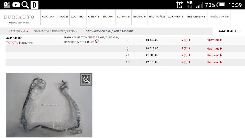

Магистраль 17 стоит цена пугает есть аналоги где ?)
Б/у или ремонт, аналогов нет.
Дим, а как же SAT ST 4441048180?
Я не рассматриваю этот вариант.
SAT только брызговики нормально делает.
Почему бы и не рассмотреть при разнице в цене в 5 (пять! 🖐️) раз? Выглядит прилично вроде, кронштейны крепления присутствуют.
Попробую, однако.
Я предпочитаю поставить и забыть. Тем более он не так просто меняется.

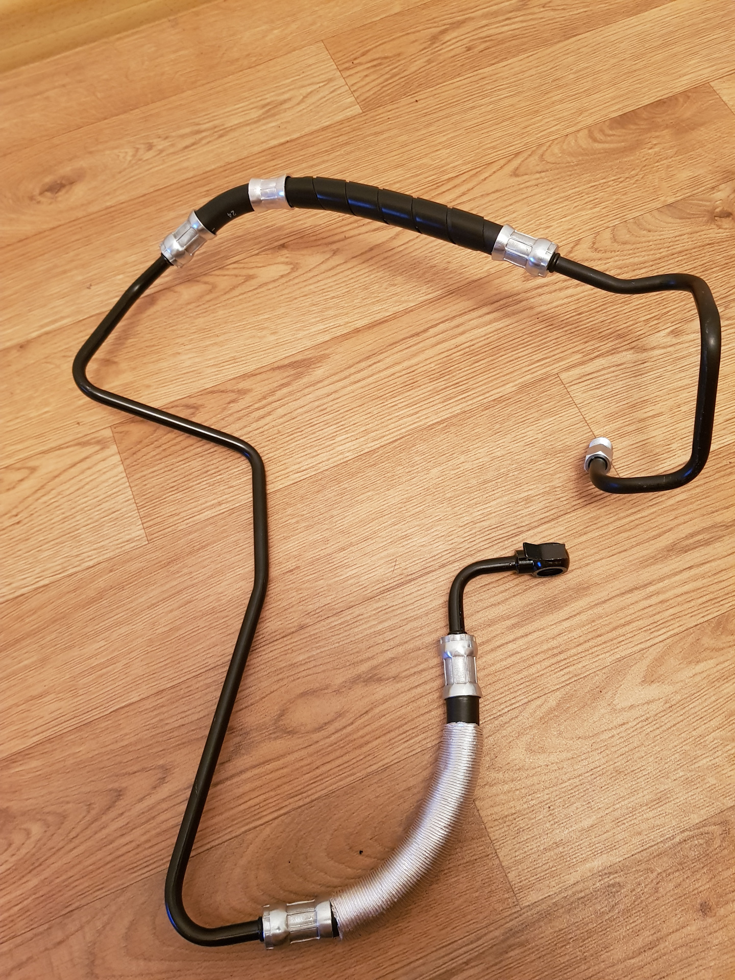

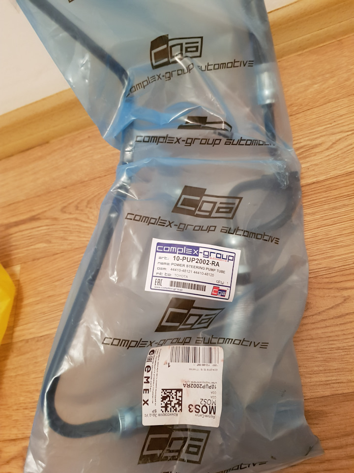

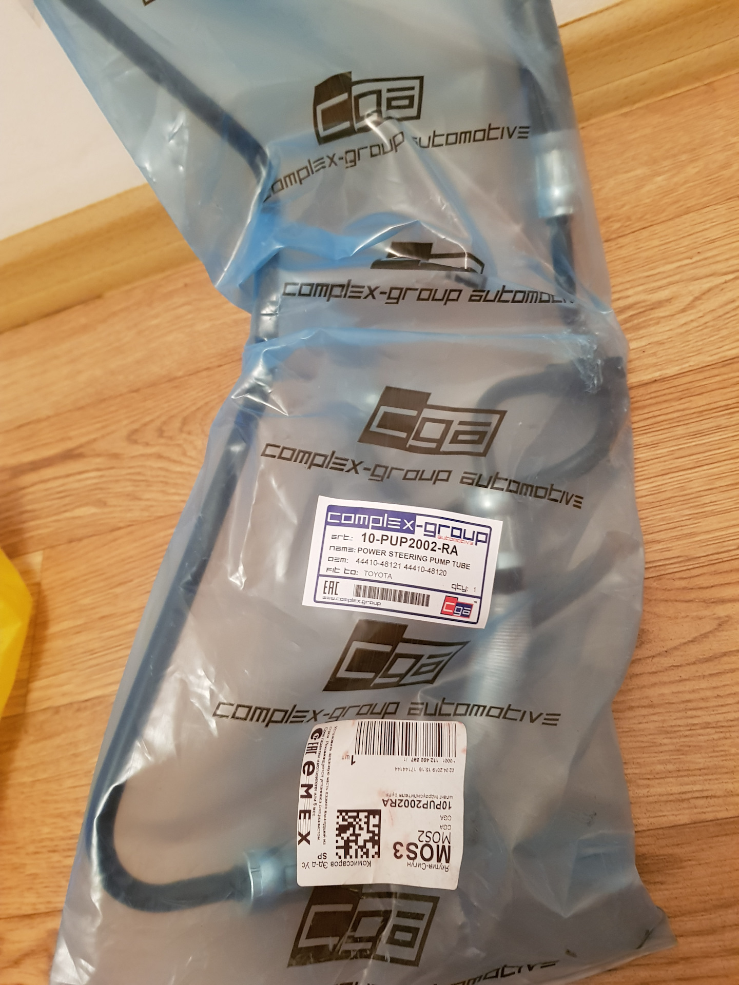

Вот такой купил. Complex-group automotive (Корея).
IEEl13
Правда на нем нет кронштейнов крепления, но что-нибудь придумаю.

Капал шланг на месте перехода от трубки к шлангу (на подъёме за двигателем — если с низу смотреть). Новый оценили в 10 т.р. Друг с сто снял и отдал на обжимку, но там схалявили и вместо резинового шланга поставили пластиковый (1500 р) хватило на год (пластиковый шланг выдавило в месте обжима). До сто на эвакуатора, поставили резиновый, обжали, езжу с апреля. Только вот ГУР стал гудеть громче особенно на холодную.
А сколько денег отдал за ремонт?
Вместе с жидкостью 4 т.р. С копейками.
В общем, два ремонта, две замены и эвакуатор приблизительно равно одной замене на новую. Правильно я понимаю?

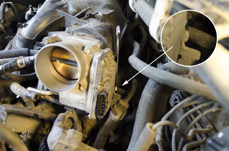

Первый ремонт 1500 (делали одно и заодно починили) кто-же знал что пид-сы схалявят! Эвакуатор 2000, но это дешевле чем за 200 км домой везти. И второй ремонт 4000. Еслиб знать все заранее!..
Отличный отчет.А вопрос на последнем фото-может прокладка крышки клапанов?
Спасибо.
Как вариант, но мимо ).
