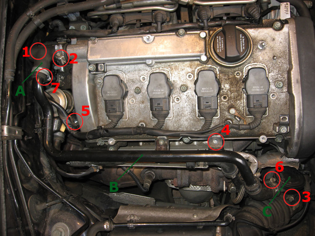

Симптомы: — расход масла ~150-200 г. на 1000 км; — выдавливание масла через маслозаливную горловину; — банальная старость.
После долгих раздумий мною было принято решение почистить ВГК, делал впервые — вся процедура у меня заняла порядка 5 часов.
1. Снимаем декоративные пластиковые кожухи с двигателя, воздушного фильтра и бачка с жидкостью ГУР. 2. Разжимаем хомуты 1, 2, 3. 3. Отвинчиваем болты 4 и 5. 4. После этого вынимаем верхнюю металлическую трубу ВКГ (B) вместе с резиновым тройником (A) и редукционным клапаном ( C ). 5. Освобождаем трубу (B) от тройника (A) и редукционного клапана ( C ) разжатием хомутов 6 и 7, для последующей ее чистки. 6. По ходу дела, проверяем исправность редукционного клапана ( C ). В моем случае чистка не помогла – клапан под замену.
7. Проверяем сам резиновый тройник (A). В моем случае он был похож на пластилин с дыркой – увы, но тоже под замену.

Насколько мне не изменяет память, расход упал до примерно 50 гр на 1000 км, двигатель на ХХ стал мягче работать, в остальном без изменений.
