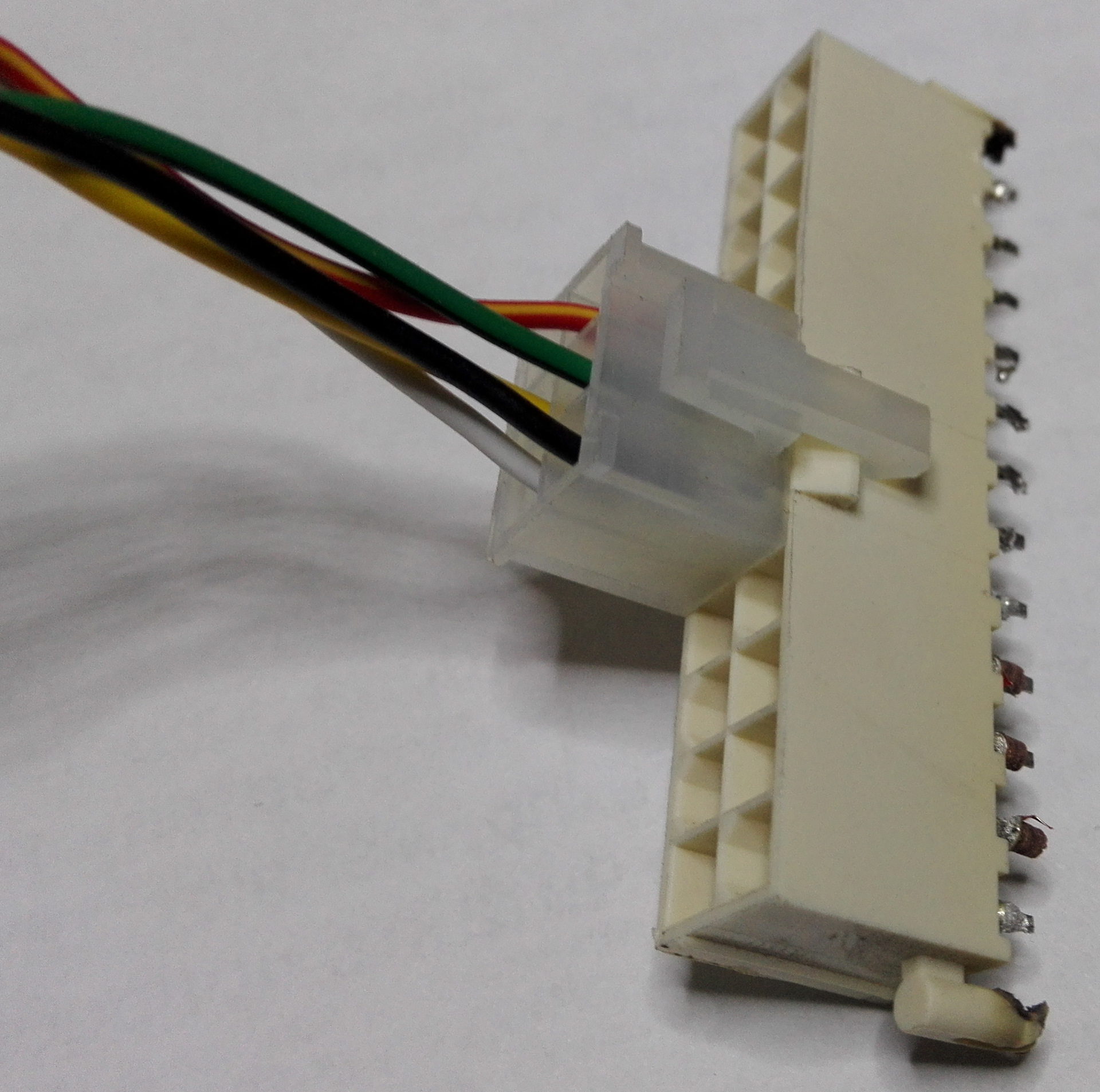

Ответную часть разъема кольца управления светом выпаял из старой материнской платы.
Затем подрезал по размеру.
