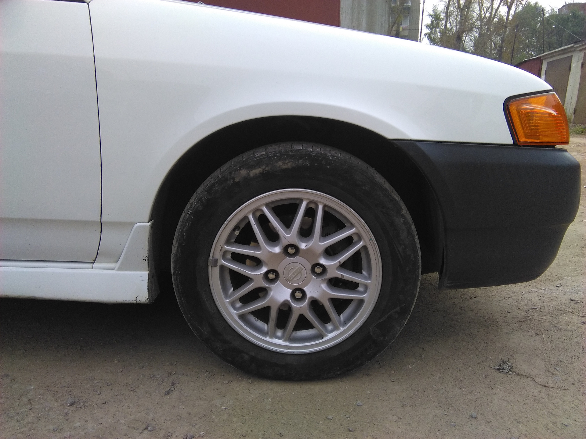

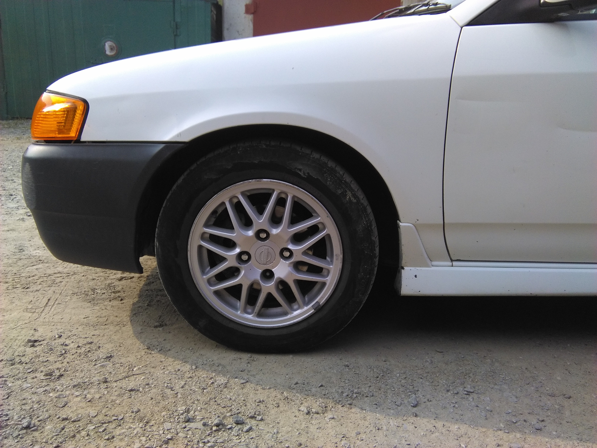

Так как винг достался нам достаточно низким, особенно огорчала передняя ось (именно по этой причине предыдущий владелец сломал в одну из зим развитый передний аэро-бампер), было решено приобрести 2-х сантиметровые проставки на переднюю ось. Мониторинг дал два результата, железные и изделия из АБС пластика. Пластиковые дешевле на 1/3. Выбрали пластиковые, посмотрим на сколько хватит. Как выяснилось позже бывает две разновидности входящих в комплект с проставками шпилек. Первый это шпильки, которые накручиваются на родные и позволяют обойтись при установке без снятия пружин, второй — это удлиненные шпильки, для установки которых вместо родных приходится снимать и разбирать на составляющие стойку. Позже пообщался с одним автомастером, который дал понять, что вариант с двойными шпильками менее надежный.
Так вот нам достался второй вариант, чего мы не предполагали, так как стяжек для пружин не было. Кинув клич по автоклубам был выручен Женей с Z club, за что ему спасибо. Результат на фото.

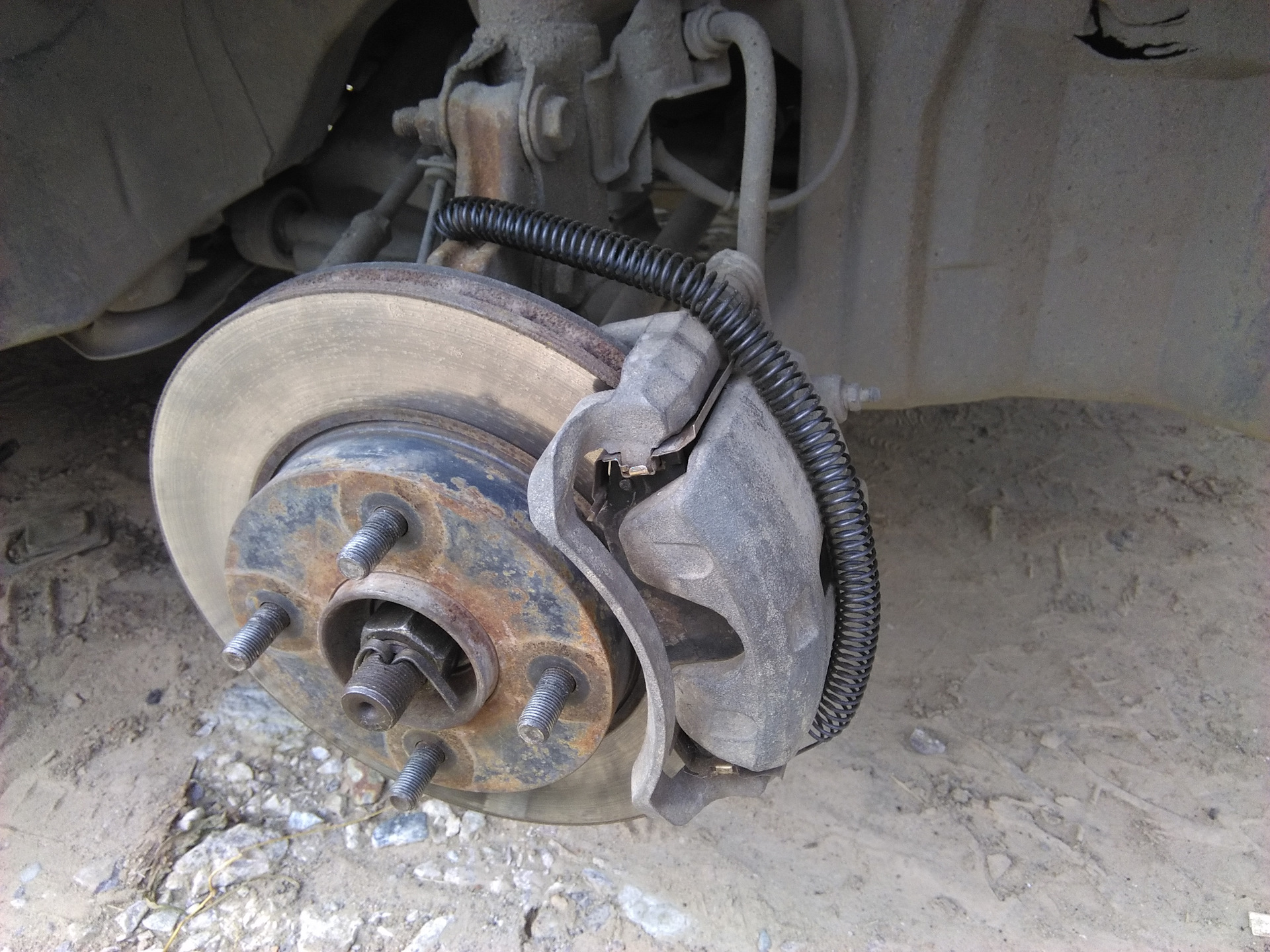

Еще в середине лета после того как сделали подвеску, остался какой то бряк, изучив болячки вингов, был найден виновник- правый тормозной суппорт, взяв один из вариантов лечения на заметку, идем в магазин, и покупаем подходящую по размеру пружину, такую, что бы можно было ей прижать суппорт, результат на фото.

от так ещё можно:
www.drive2.ru/l/477170730220388473/
Твой способ на много более затратный, и правильный, так чашки не убиваются. Наш в разы дешевле, но т.к пробеги небольшие у авто, этого достаточно)
