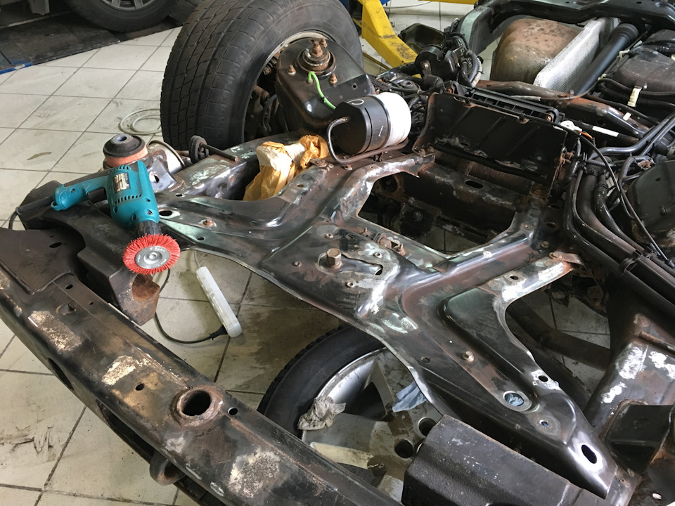

В целом процедура снятия кузова с рамы достаточно простая. По времени, у квалифицированного механика, занимает около 3 часов. На раме расположено 10 опор на которых крепиться кузов. По 5 опор с каждой стороны. Перед тем как разлучить кузов с рамой снимается передний и задний бампер, соответственно фары и задние фонари. Снимаются подкрылки, Отсоединяются жгуты проводки от блоков, и еще по мелочи и кузов можно снимать. В связи со сложностью доступа к некоторым частям двигателя, например турбины, особенно на Д4 с 3-х литровым дизильным мотором, кузов снимают достаточно часто. В некоторых случаях турбины можно демонтировать и без снятия кузова. Но такое снятие по времени занимает не меньше чем со снятием кузова. В нашем случае разъединить двигатель с АКПП не снимая кузова не представлялось возможным, маховик не вращался. В итоге снимали Двигатель вместе а АКПП.
Когда открылся доступ к раме, отправился ее изучать. Смотреть конечно там особо нечего, рама как рама, но помыть ее не мешало бы. Хотя не удивительно, с нашими дорогами удивляться нечему. Главное что бы была целой. На раме помимо Двигателя, АКПП и самой трансмиссии состоящей из раздатки, карданных валов, передних и задних редукторов расположен бак с топливом, пневмокомпрессор, ресивер для пневмосистемы, глушитель пневмы, (сам обалдел когда первый раз узнал), модуль ручника, лебедка запасного колеса, ну и системы выпуска ДВС. Это из крупного. По мелочи конечно еще много всего. Ревизии в целом будет подвергнуто все. По этому ликбез по технической части вам обеспечен! ))

Сейчас задача максимально почистить от ржавчины. Как оказалось многие хваленые преобразователи ржавчины вообще не работают. А с другой стороны эта рама еще лет 20 отходит и ничего ей не будет. Так что стараемся без фанатизма.
Я бы раме сделал санитарную обработку.
Уже! Сначала помыли. Теперь чистим от ржавчины, где есть. Потом загрунтуем и покрасим! Будет как новенькая.
Есть определенные вещества, которые наносятся на очищенный металлической щеткой кузов и обезжиренный. Они делают металл защищенным от коррозии, некий вариант антикоррозийной обработки и не требуют после покраски.
Это какие ?
Сейчас не готов ответить. Но раму обрабатывал при сборке проектной машины именно подобным составом. Все отлично и по сей день. Как будто рама новая.
Если вспомните — дайте знать.
Узнаю в Трофилэнде и напишу.
