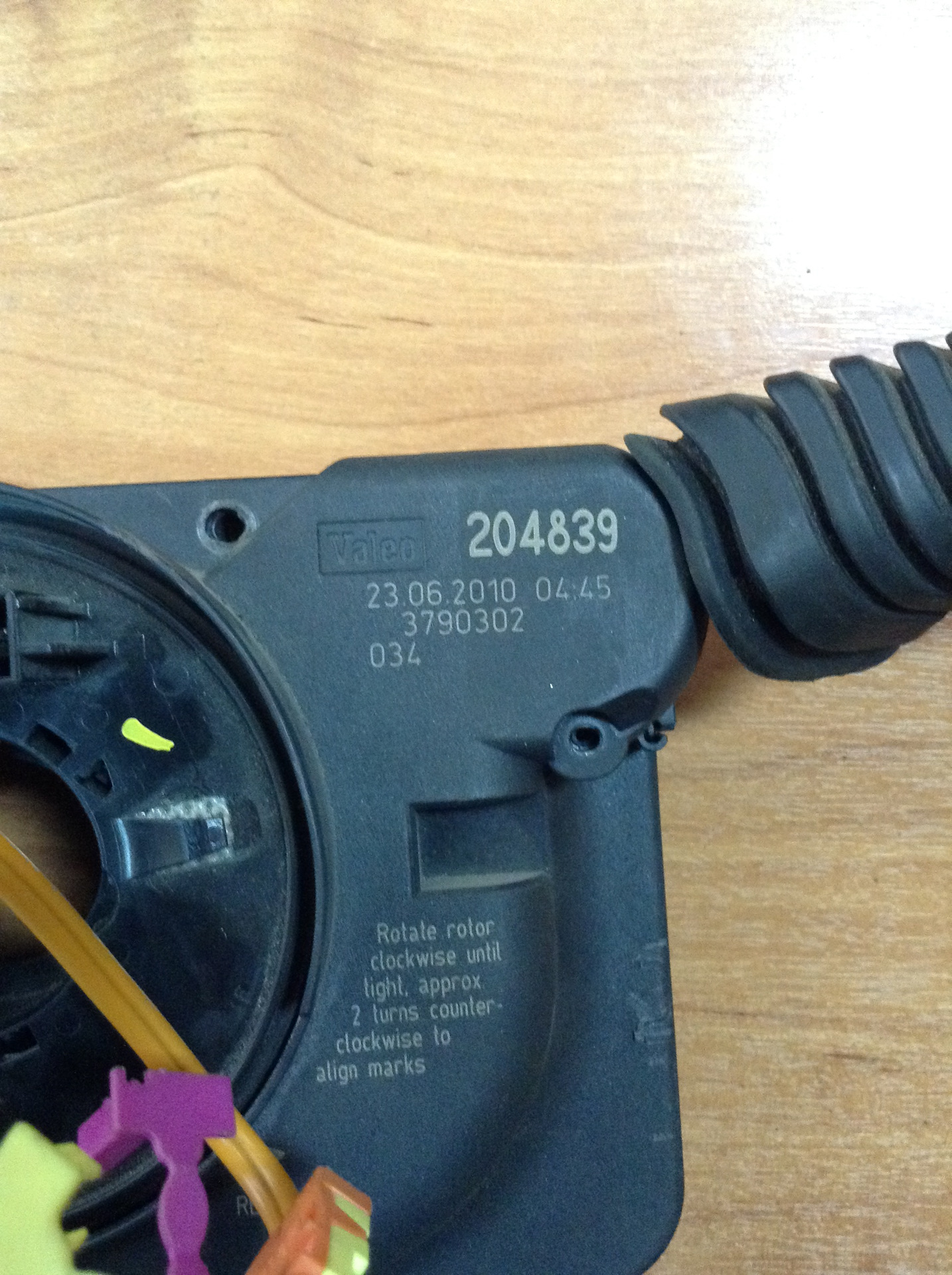

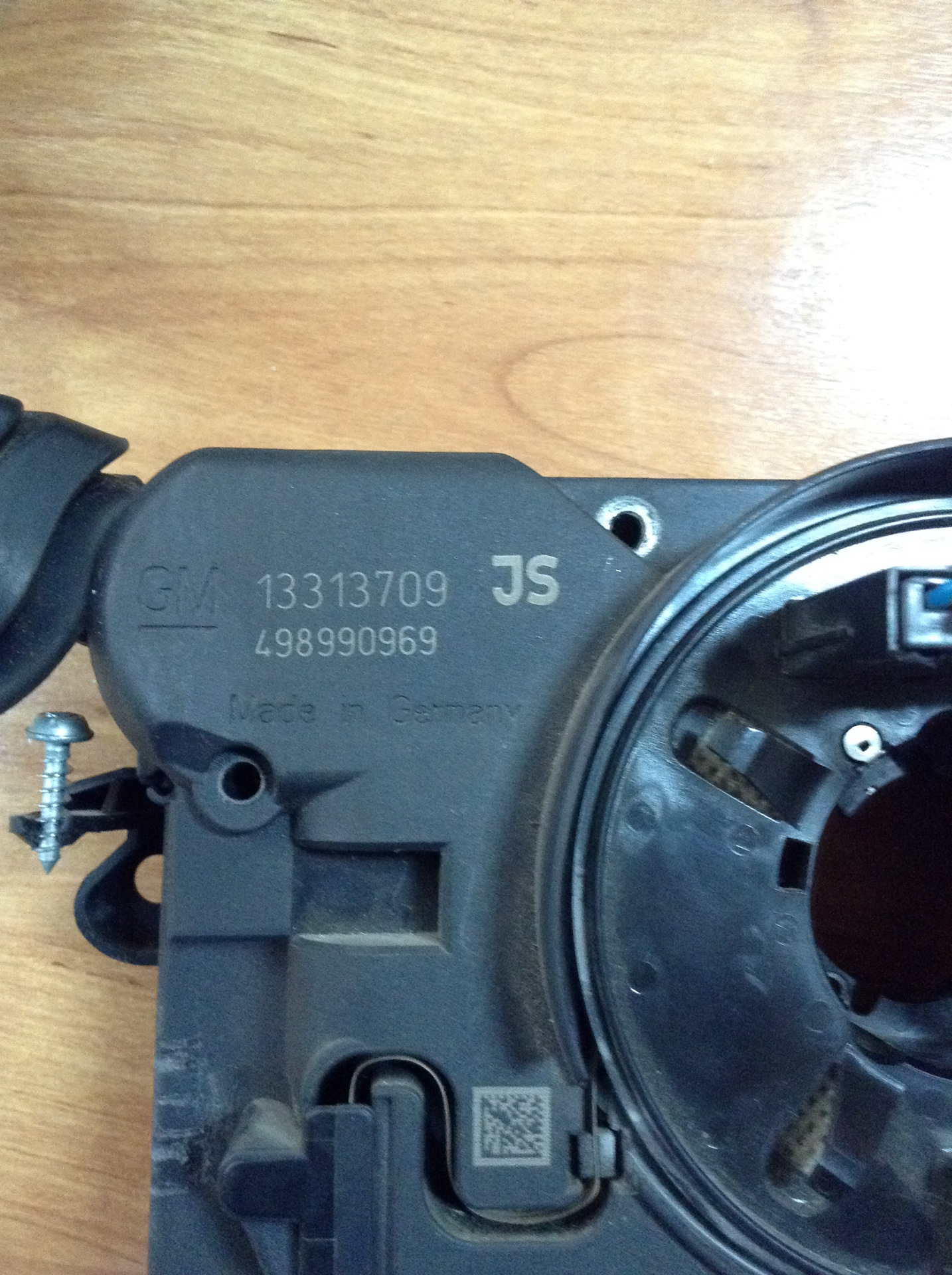

Запчасти на фото: 13313709

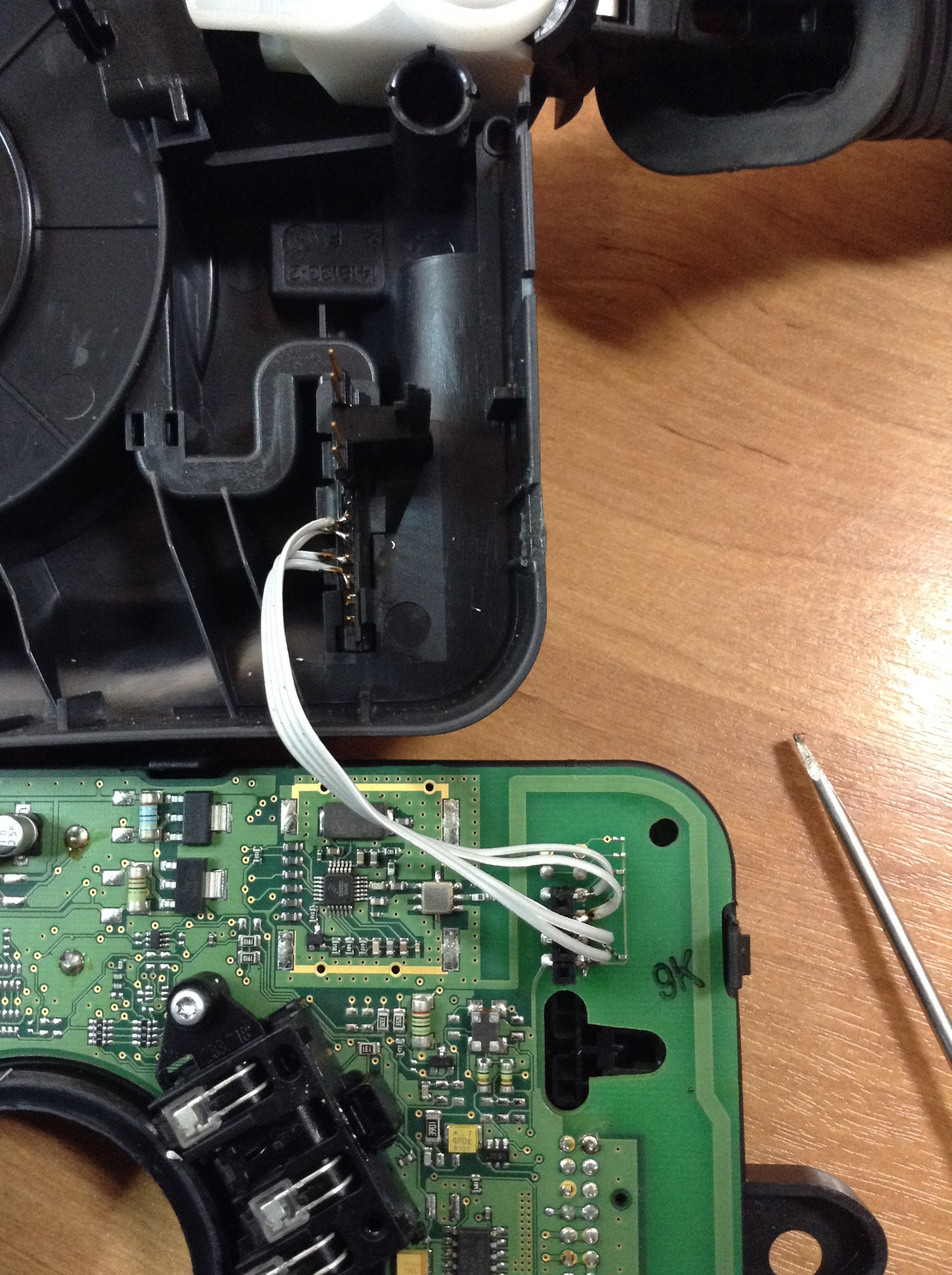

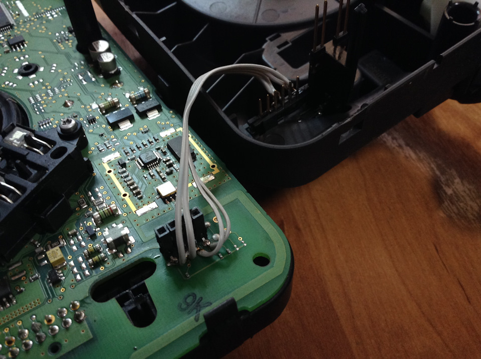

В общем сегодня припаял проводки вместо контактов. информацию брал www.drive2.ru/l/4114625/. Пока радуем. Сигнал пропадающий постоянно не преподаёт, все кнопки на руле работают. Проводки это шлейф с компа. Вроде мягкие и прочные. Вроде все. Теперь время покажет результат проделанных работ. Всем Мира.

Послушай вижу сегодня уже не первое фото что всего паяют 4 провода. В моём случае их блин надо паять 6 будет. мама не 4шт а шесть впаяно. У Вас машина без круиза?
с круизом и рабочим круизом. А куда еще 2-а идут?
ByVitebsk
мама 6 штук, а папа 4 штуки там. Пропаивать 4-ре надо.
Понятно, у меня папа на 6. Увас на фото видно даже где 4 провода, рядом ещё площадка под два контакта, у меня они есть. Вот только для чего они?
вот и я незнаю. Но и тоже их пропояй, хуже не будет.
Проверенный способ, главное чтобы пайка не подводила, у меня один проводок как то отвалился, щас все снова отлино работает после пайки его на место

Тоже все это проделывал, но мне не на долго помогло… Последние что сделал www.drive2.ru/l/10323326/ пока полёт нормальный, тьфу тьфу тьфу)))
Ну да. Это последняя фаза. К тому шлейф я уже ломал.
Надо было скобы ставить XD ))) Большинство как бЭ полагает, что инженеры ГМ ни разу не дураки.)
Сначаласкобы поставил, потом контакты пропаял, сейчас вот контакты усилил. Все по порядку. А "не дураки" ни разу что то молчат об болячке этой.
