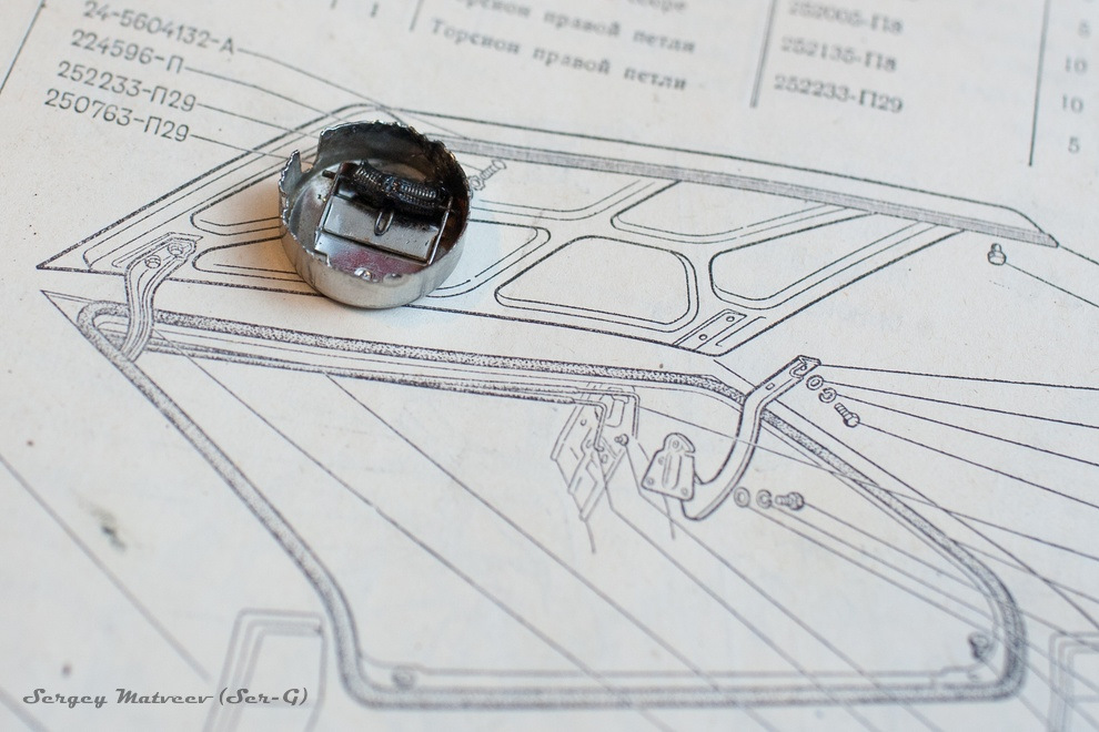

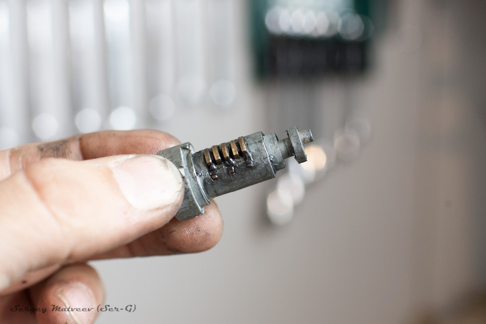

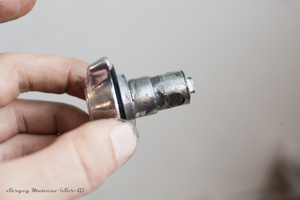

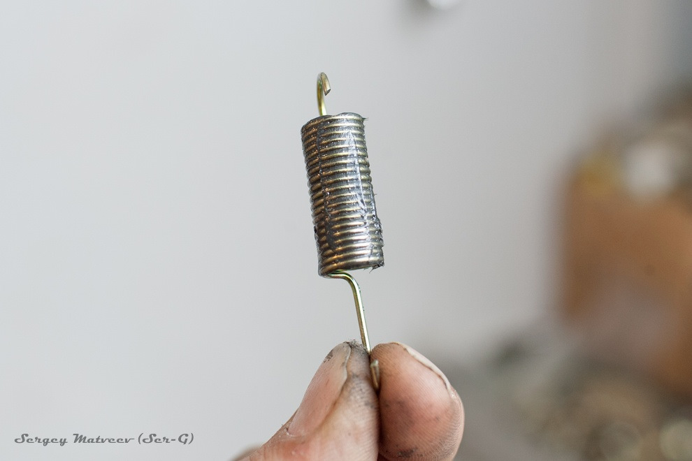

3 фото пружинка замка возвратная так и не понял куда она крепится, сломанный замок снял а новый поставил а пружинку не пойму куда ставить.подскажите, заранее спасибо, лучше если на картинке
Приятно смотреть на кропотливую сборку с вниманием к мелким деталям, хорошо, что без спешки: с чувством, с толком, с расстановкой)) Кто-нибудь может подсказать, где еще такая пружинка и колпачок к ней применяется, чтобы приобрести можно было?
Цилиндр замка консистентной смазкой мазать — это вы погорячились. Со временем загустеет, подмерзнет, подпылится и всё — ломай ключ. Так-то туда порошок графита на сухую неплохо идет. Я силиконовую смазку иногда вдуваю, она все делает "скользким" и к ней пыль не липнет…
Плюсую. Нужна легкая, низкотемпературная смазка. Купил себе ведерко, набиваю в тубусы от крема.
Тут вы не правы. Когда силикон высыхает, на него очень хорошо липнет пыль.
Ну, не знаю… Дома на пол немного с баллона папало — так кошки подскальзывались :) А вот пыль не видал в том месте. Замки домашние и в машине — отлично себя чувствуют.

Тоже не могу разобраться с местом крепления пружинки

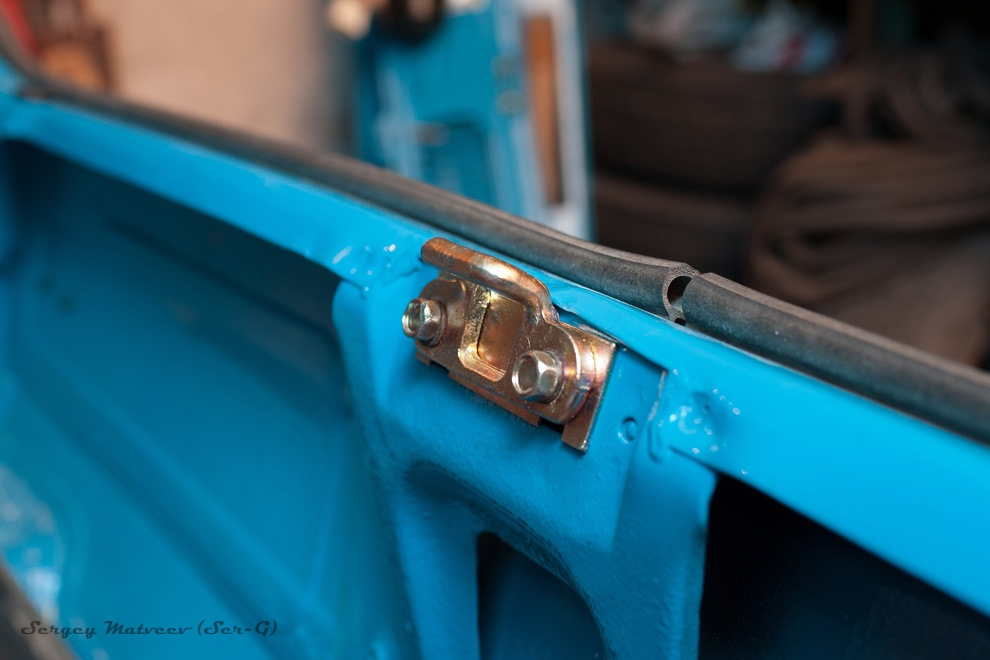

Посоветовал бы в стыке уплотнителя багажника поставить внутрь, либо кусок мягкого шланга, либо кругляшик пористой резины.
Я его пока просто накинул… потом буду в порядок приводить
В багажнике обивку какую нибудь будешь делать и шумить изнутри задние крылья?
Постараюсь использовать родной дермантин… Шумки не будет.

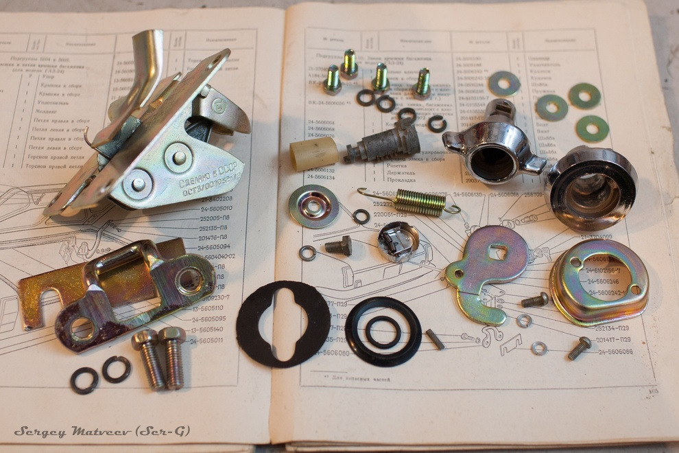

это просто космос. как лего. я как раз потерял эту пружинку в прошлый раз. осталное собрал

Пружинка в чехле должна быть помоему
Она в нем и установлена.
Так вот какая там пружина стоит в оригинале
Эта смазка с молибденом… долговечная. Я так… в протирку, без фанатизма.
Но она все равно густеет на холоде и ловит пыль.
