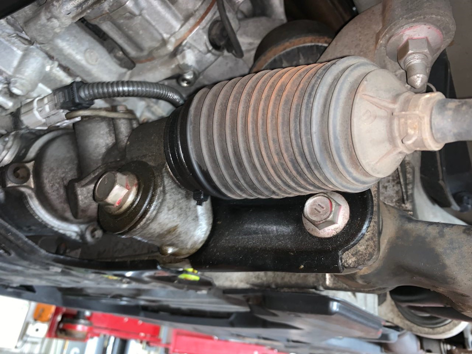

Короче, начал напрягать звук справа на мелких неровностях, на гравийке. Клокочет в такт с движением подвески, бесит ужасно. На подъемнике нашел что шатая справа за рулевую тягу есть болтанка. Тяга норм — остается втулка рейки. Но вот беда — рейка типа неразборная и запчастей нет. Хотя… )))
У нас Тойота и 100% япы чего-то да сэкономили и подкинули деталек от других машин. С этой мыслью и начались поиски втулочки. И она нашлась — от Калдины один-в-один, такой же размер и такой же материал — графитированный капролон. (Ниже будет номер) И самое важное — есть в продаже в оригинале!
Заезжаем на подъемник, скидываем все защитные пластмасски

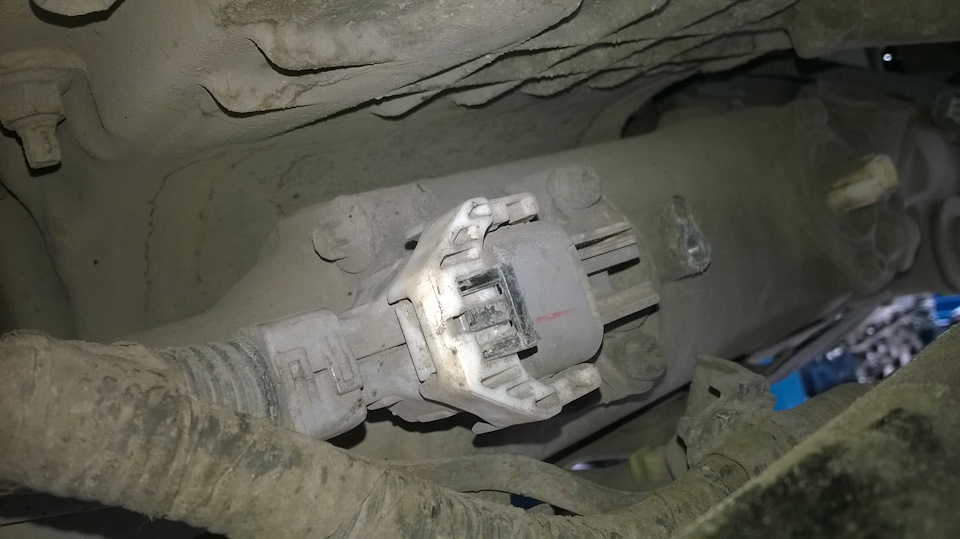

Отщелкиваем все разъемы. Два маленьких там просто не стал их фоткать а вот фото ниже смотрите не сломайте там хитрый черный флажок-замок его надо поддеть разблокировать разъем, потом нажимая на замочек белыую часть провернуть до высвобождения из фишки. Смотрите фото — там все понятно

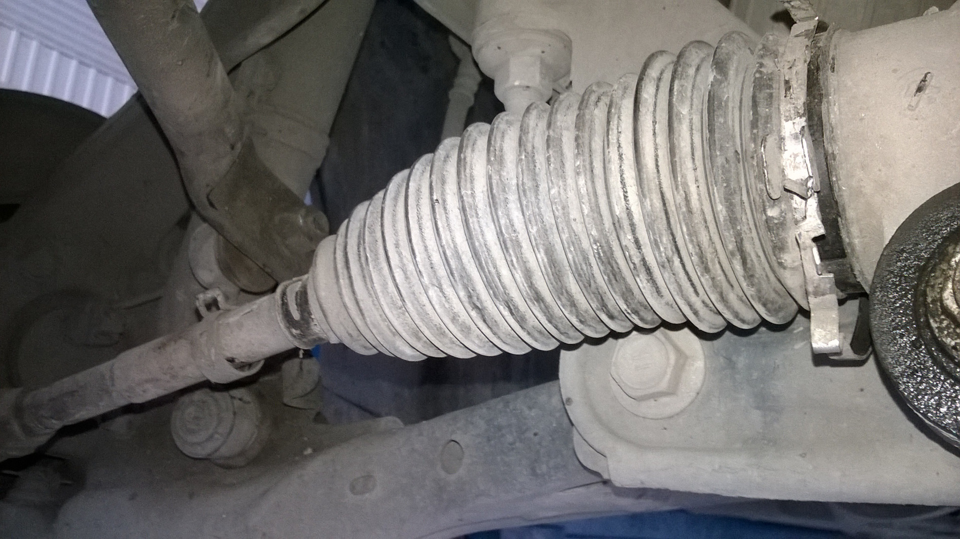

Снимаем рулевые тяги. Штатный хомут если не жалко времени можно аккуратно разогнуть и использовать повторно, я купил новые (партнамберы будут внизу), но они каких то космо-денег стоят. Хочу сразу предупредить от использования пластиковых хомутов — г…но редкое и тут неуместное — лопнет рублевая гадость — не заметите зимой — рейке хана. Очень важный момент!
Идем дальше. Как только скинули тяги, желательно, чтобы руль стоял прямо — руль надо ОБЯЗАТЕЛЬНО! зафиксировать, благо у ИСки это легко — дверь открыли сработал механизм блокировки, рулем дернули специально и все заблокировано. Нужно это для того, чтобы руль не крутанулся и не порвался шлейф и для дальнейшей правильной сборки. Момент критично ВАЖЕН! Заблокировали руль — берем измерительный инструмент и меряем с каждой стороны сколько у вас торчит вала влево и вправо. Я себе записал прямо на подрамнике

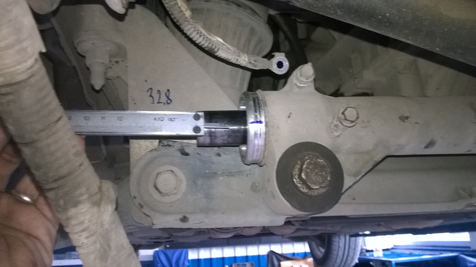

Размечаем как стоит в таком положении короткий вал, который от руля. Делаем на нем метки и на его корпусе. На следующем фото видно слева маркером я прочертил на корпусе метку напротив разреза шлицевой части. Ну и по фото еще — я решил залезть и посмотреть что там со смазкой и подшипниками у меня. Если вы меняете просто втулку — дальше не лезем и пробку не откручиваем как я. Интересный момент — под пробкой — а тут это именно пробка — трансмисионное масло — совсем чутка и пробка завернута на герметик. Забегая вперед скажу, что на пятаке, который поддавливает один вал к другому установлена резинка и масло не просачивается в корпус рейки отсюда:
Далее важный момент. Кто нетерпеливый — дайте сделать другому дабы не наломать дров. Правый носок рейки держится на трех болтах с головками Е10. Отворачиваем и льем на стык ВДшки и идем пить чаек, периодически побрызгивая стык. Далее АККУРАТНО начинаем обстукивать место стыка, пытаемся очень аккуратно провернуть носок относительно корпуса рейки. Там все из аллюминия и легко отломить ухо или проломить корпус. Не идет? не спеши! Там внутри стоит уплотнительное кольцо. Можно ввернуть обратно болты наполовину и постучать легонько по ним, тем самым отодвигая как-бы корпус от носка.

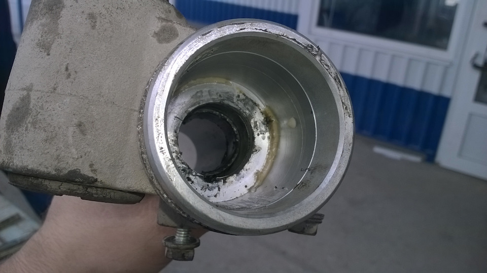

Выковыриваем втулочку, есть там спец отверстие под это дело.
Теперь по самим втулкам: на фото три штуки: слева — направо Родная, которую вытащил, Калдина 90386-25004 и третья втулка с номером 90386-25002, подходящая по размерам, но чуточку выше. Впринципе ее тоже можно поставить, только чуток подрезать по высоте.
Калдина и оригинал из рейки
Запечатываем втулку в носок, мажем вал и втулку смазочкой. А тут поподробнее — к выбору смазки надо подойти тоже с умом. Значит смазки с дисульфидом молибдена нам не подходят сюда. Мазать втулку рейки молибденом все равно как тр…аться с песком на презервативе — втулка помрет быстро. Итак изучив кучу форумов пришел к выводу, что мазать надо смазкой на литиевой основе, без добавок молибдена, классом текучести NLGI 1, и с температурным диапазоном для вашего региона. Себе взял -25 +120. Ниже морозов у нас не бывает. Северяне — смотрите это очень важный параметр — чтобы у вас не прихватило руль на морозе.
Короче помазали хорошо, очистили поверхность как на фото, а то я было не почистил от оксида аллюминия и не смог вставить обратно носок, мажем резиночку смазкой и на место все
От души затягивать не надо, притянули и все. Зажато было не сильно, для педантов ньютонов так-то 25, не больше.

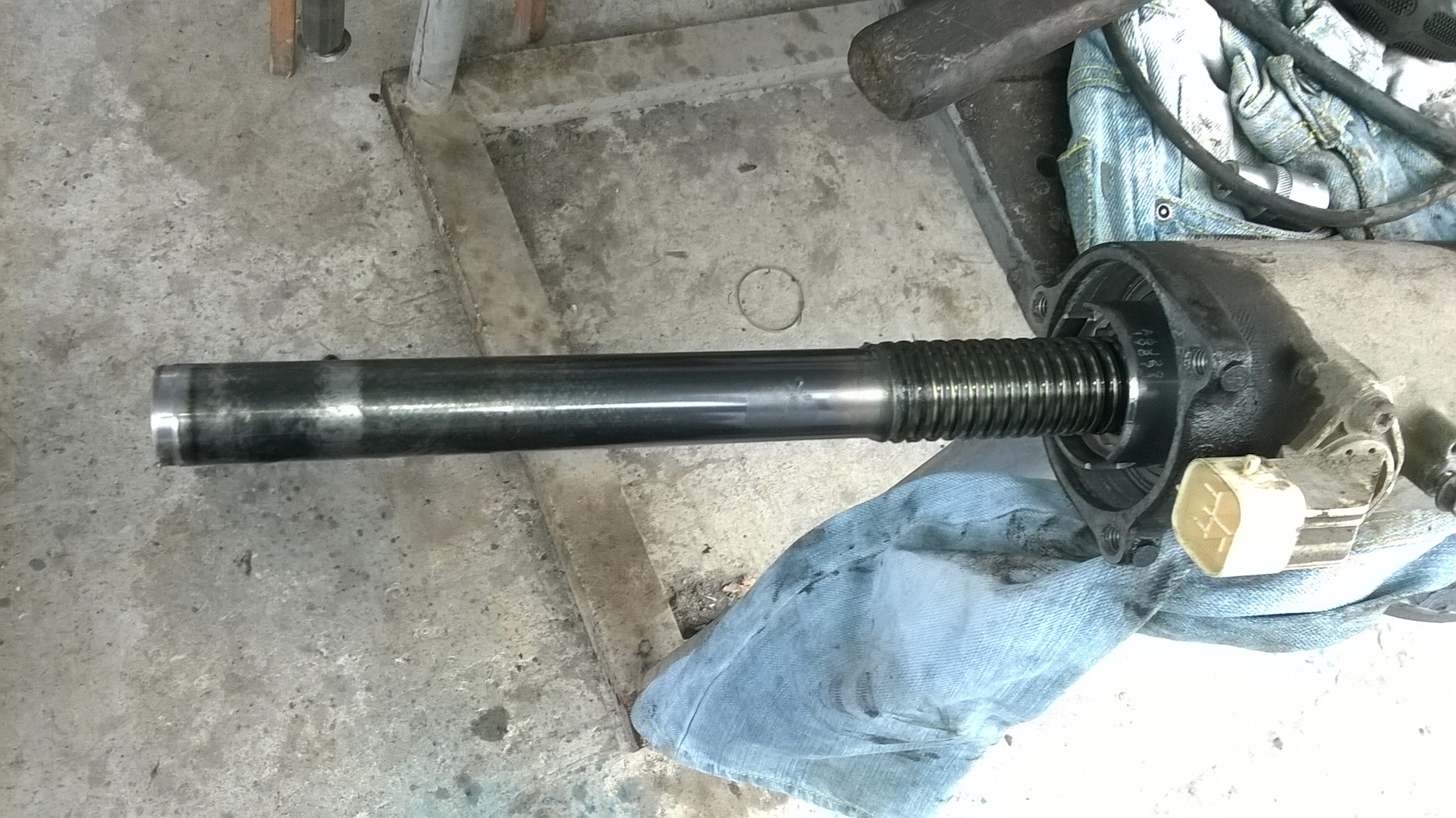

Далее я вынял вал короткий, который от руля. Помазано все с завода — похоже что как графитка, но утверждать не буду, а вот подшипники помазаны синей смазкой.
Как снимете вал с корпусом — он обязательно провернется — это нормально, главное все метьте, чтобы собрать обратно так как и снимали. ВАЖНО! после того как сняли маленький вал — большой имеет возможность крутиться вокруг своей оси на шариках внутри эектромотора. НЕ ДАЙТЕ ему этого сделать, а то собъете центровку и не дай Бог шарики повылетают, их там 42 я насчитал ( у меня еще рейка есть на опыты) Мажем червяк, если есть необходимость, смотрим и мажем подшипники и собираем обратно. Под корпусом малого вала лежит резиночка уплотнительная — архиважная весчь. мажем ее смазочкой и собираем все назад, предварительно померив расстояния слева и справа, которые мы делали еще на машине и записывали на подрамнике. Если сбили нечаянно — держим корпус рейки и давим на большой вал и слвшим как внутри крутится электромотор на подшипниках. Наливаем маслица столько, сколько слили вначале (я взял трансмиссионку),
мажем герметиком гайку регулировочную и заворачиваем на столько оборотов, насколько отвернули, я еще градусов на 10 поджал. Законтриваем. Все, рейка готова к установке. Ничего не крутим, несем все на машину и все так ставим на место в обратно последовательности.
Ощущения: руль потуже, но и болтанки меньше, справа тишина)))
