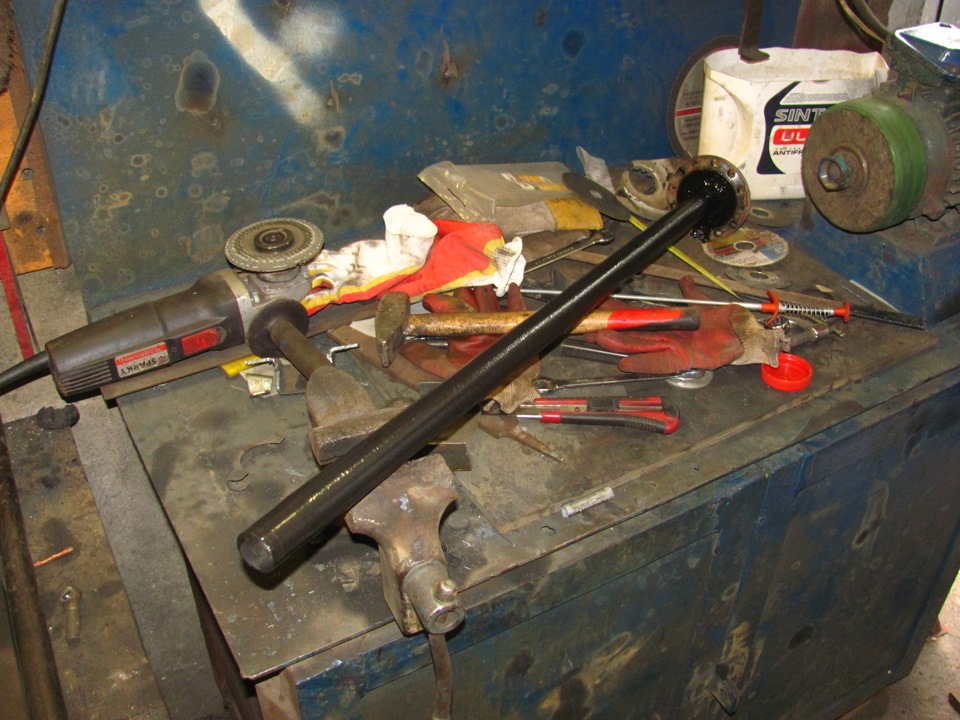

Поехали на выходных покататься в пескарьере, более известном у нас как "песочница". Песок там сто лет ни кто уже не добывает, зато джиперам раздолье. Только спустился в карьер, одна горка, потом другая, покруче — машина буксует, не едет. Говорю, стравиться надо, спускаемся. Спускаемся вниз, травимся 0.7 — машина не поднимается даже на первую горку. Зад не гребёт. Приехали.
Вобщем диагноз сразу ясен, сначала покупаем новую полуось, потом разбираем.

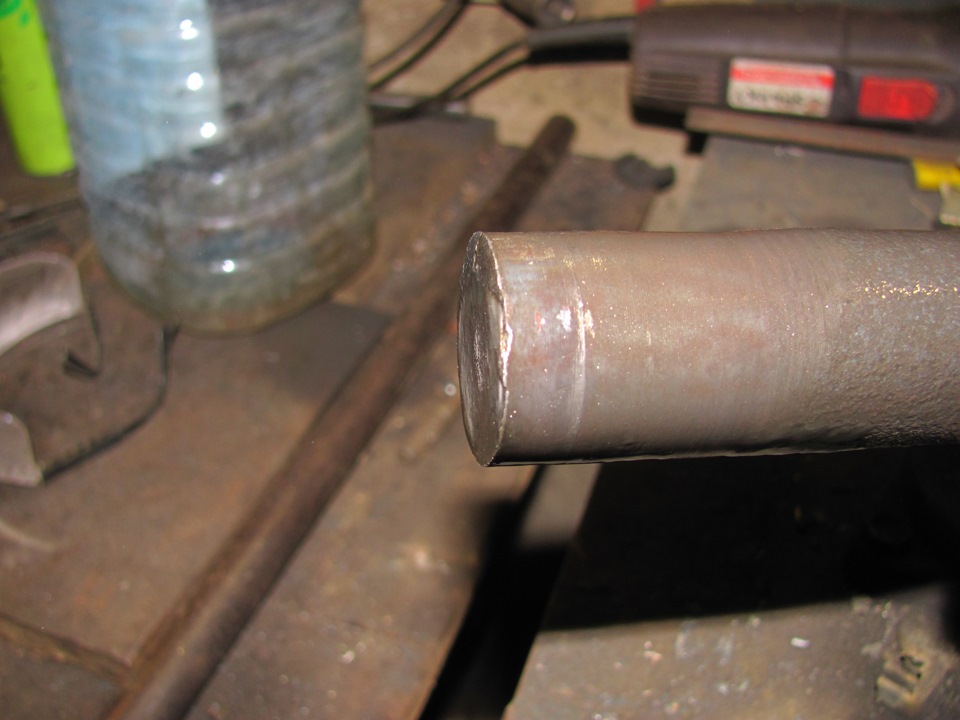

Чтобы вынуть осколок взял одно из средних колен старой удочки, в торец забил болтик, к нему приклеил неодимовый магнитик от чего-то
Самое интересное то, что я даже не понял момента когда оборвалась полуось. К тому же машина нередко эксплуатировалась куда жестче этих колдоебин, да и ранее вся песочница была много раз изъезжена вдоль-поперек. Видимо, усталость металла сыграла свою роль.

За последний 2014 год поменял таких три штуки. Видимо металл на заводе у них совсем закончился ))). Скоро все из силумина делать будут и бороться за качество при этом! Решение вопроса усиленные полуоси меня спасли! Удачи!
какие полуоси взял то?
Мои полуоси делал Руслан ака Вайнах.
Вот тема на форуме.
uazpatriot.ru/forum/viewt…B%D1%83%D0%BE%D1%81%D0%B8
А вот и сам Руслан.
www.drive2.ru/r/uaz/838895/

По обломанной линии зуб даю, что полуось заводская.
Всякие магазинские крошатся в районе шлицев и раскрываются розочкой.

Можно поподробнее про усиленные?
Они просто из другого металла сделаны (и вроде чутооок потолще), например тут : www.izh-techno.ru/series/usilennye-poluosi-uaz
У моего другана на лежачем полицейском обломило да так, что пол дня доставал обрубок и вымывал осколки.
На УАЗах это частое явление… Ну хоть без проблем получается поменять)))
Скорее всего ты её раньше уже скрутил немного, а сейчас оборвалась…
не исключено
