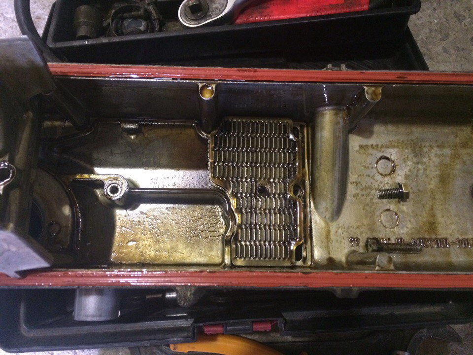

Снял клапанную крышку, осмотрел распредвал, износа пока нет, по внешнему виду и состоянию деталей видно, что его меняли изначально по регламенту, раз в 15 тыс, вторые хозяева, как рассказали меняли масло чаще. Я залью для начала полусинь Лукойл, на десятке оно не плохо почистило двигатель, к зиме поменяю на синтетику. Заменил сетку маслоотделителя.

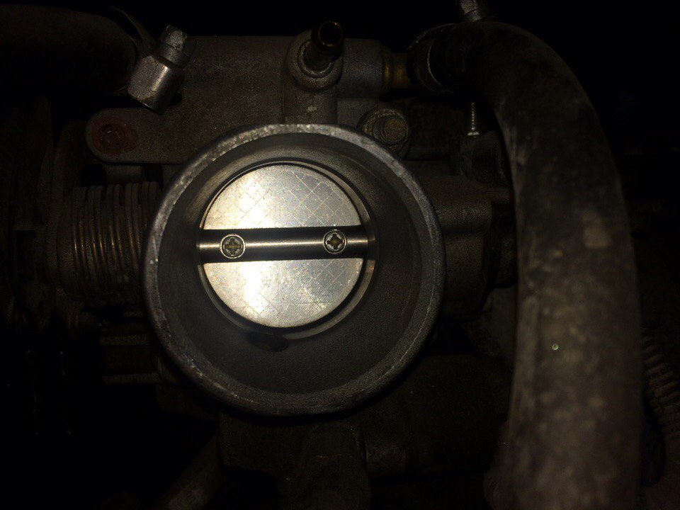

Осмотрел дроссельную заслонку — чистая! Мне меньше работы)))
