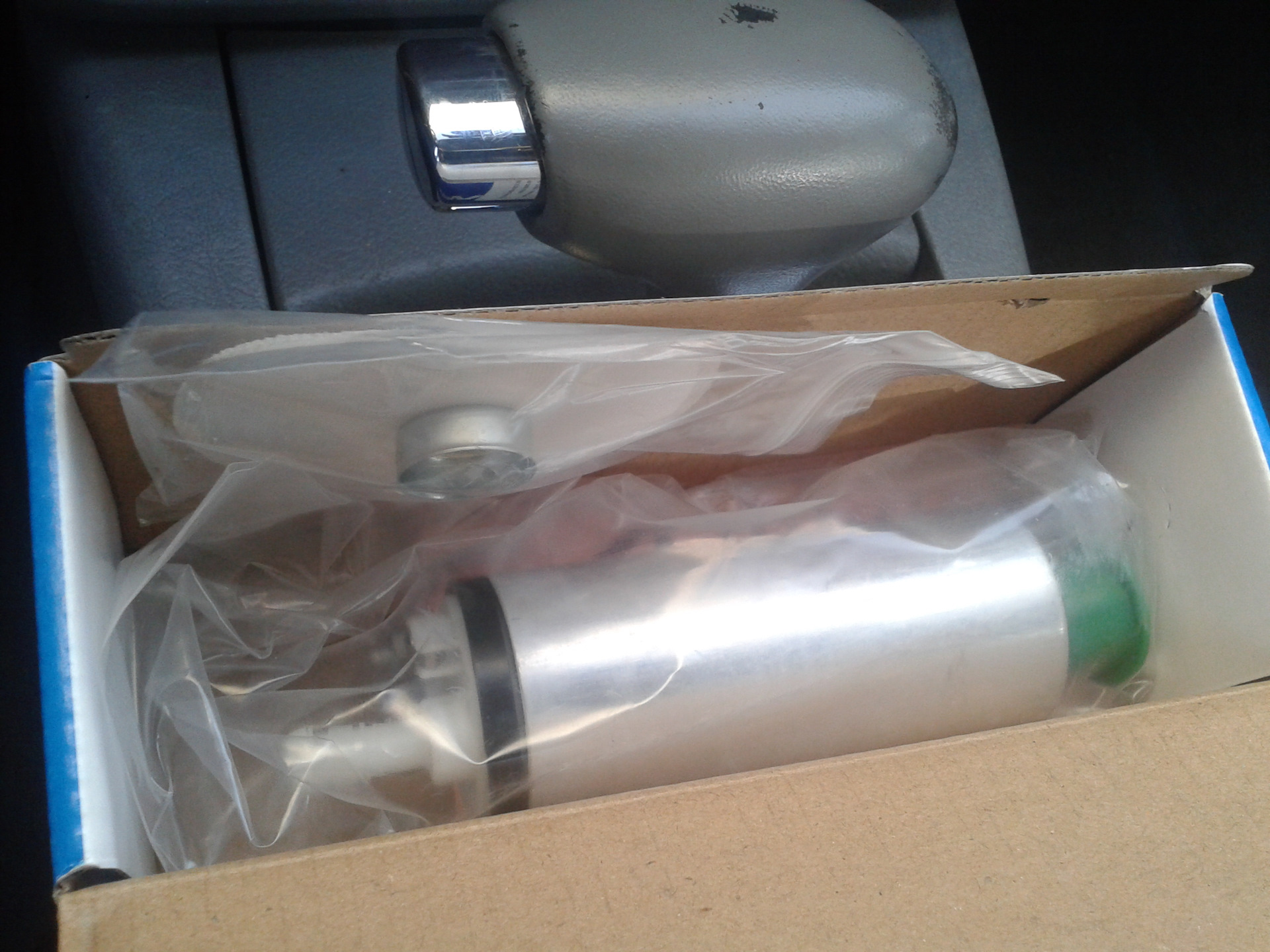

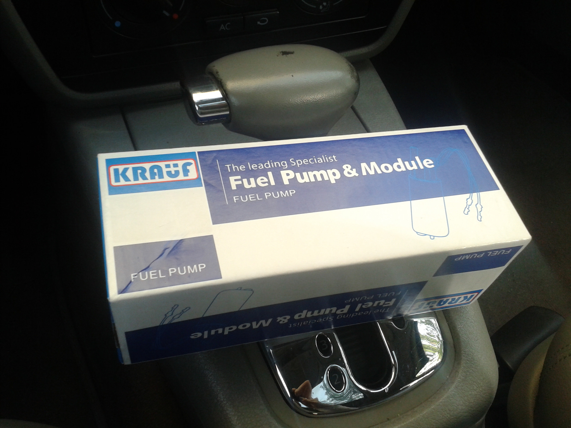

Вот пришел наконец то долгожданный насос!

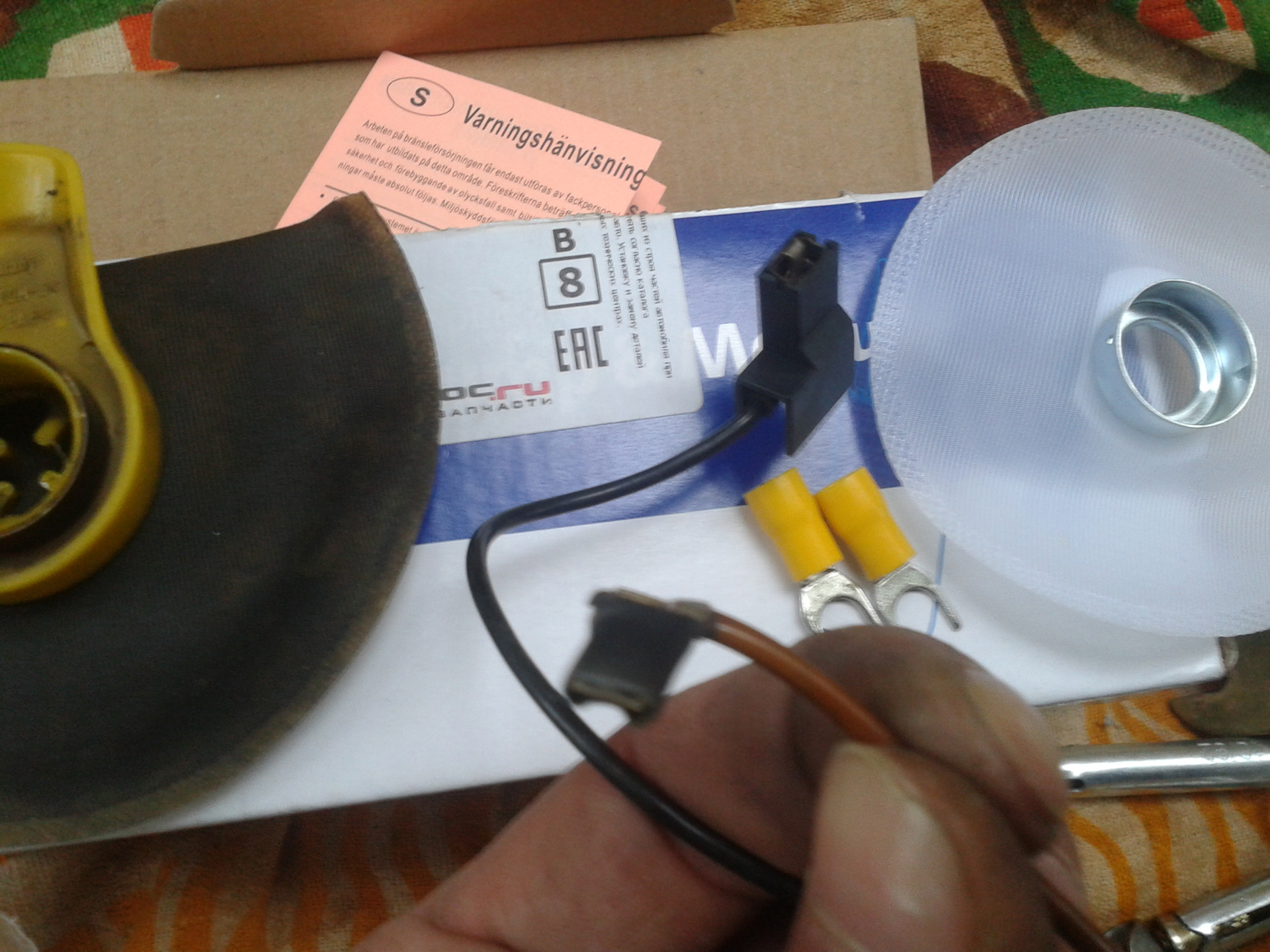

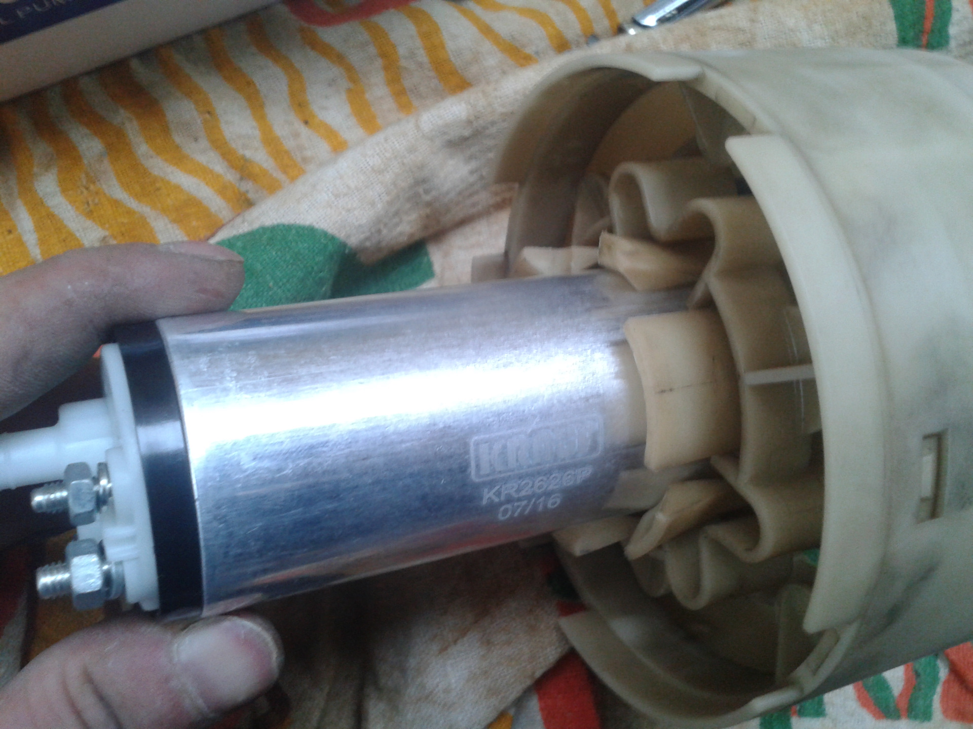

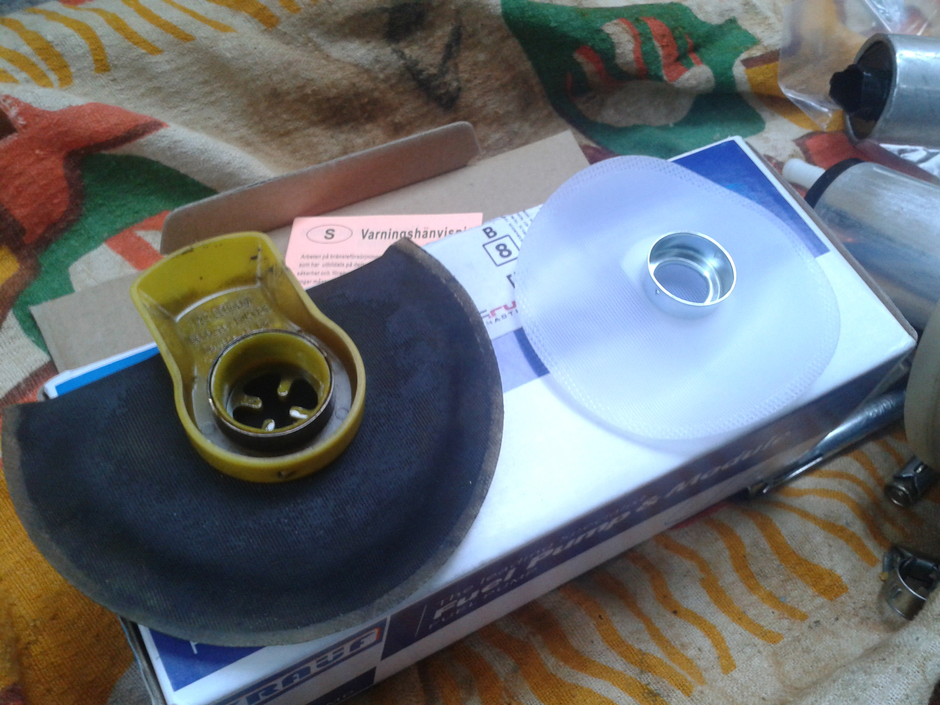

вычитал у VINNI877 про установку насоса KRAUF KR2626P ! вот и взял за основу! Заказал в Автодоке насос, кстати всего за 1800 рублей, колба мне не нужна была, что пластмассе будет, по этому с экономил.Модуль вошел как литой
Запчасти на фото: KR2626P

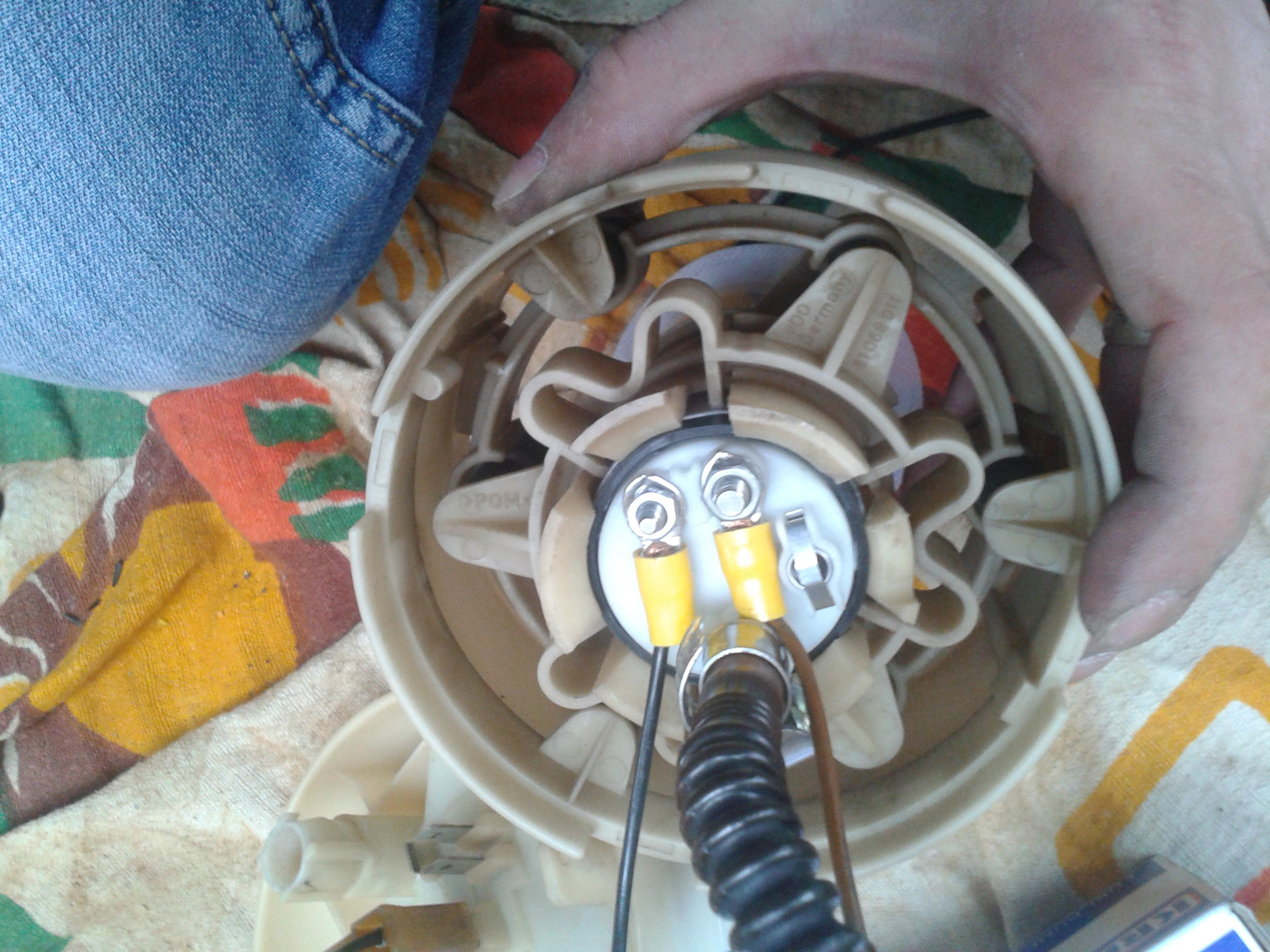

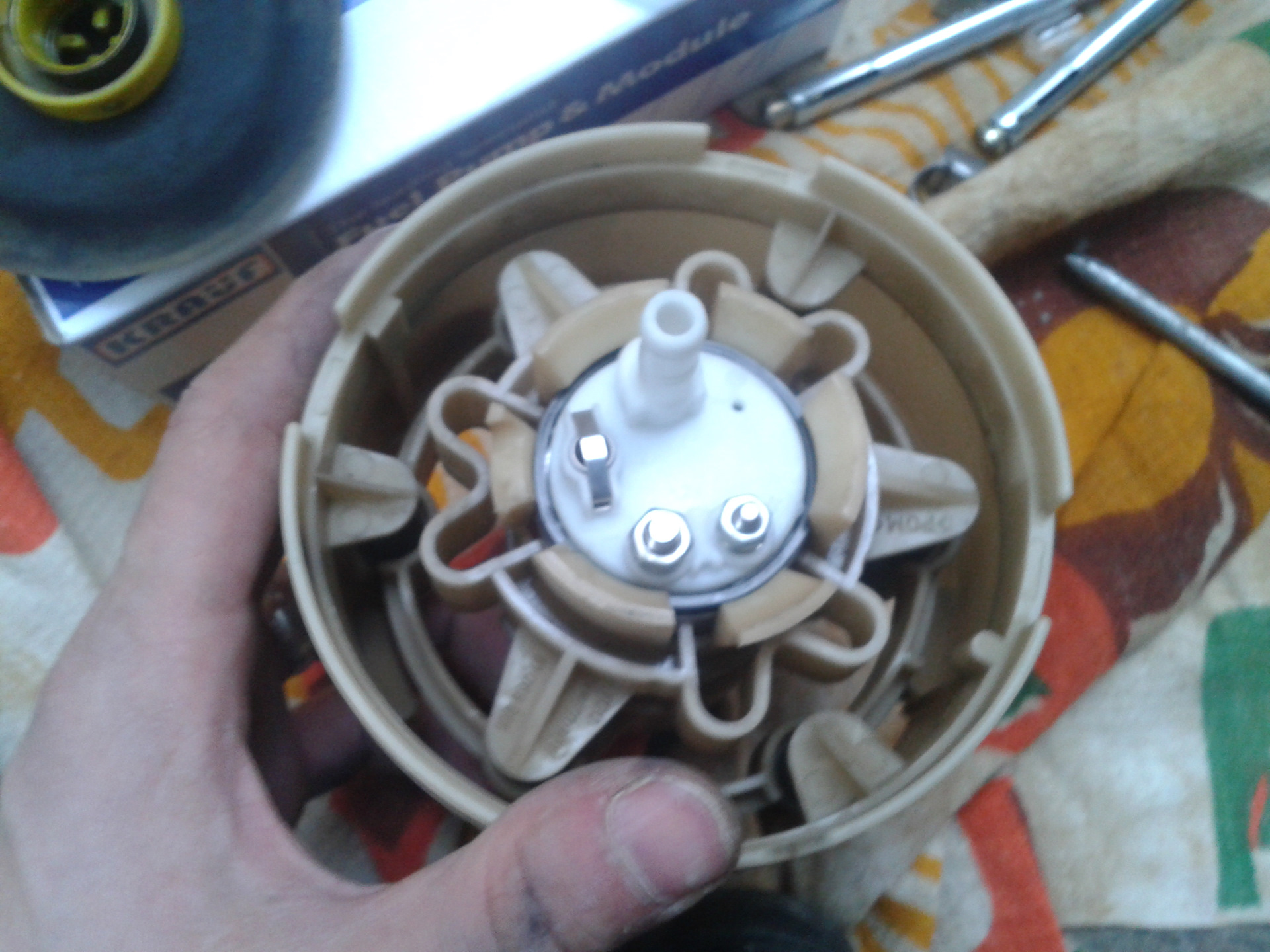

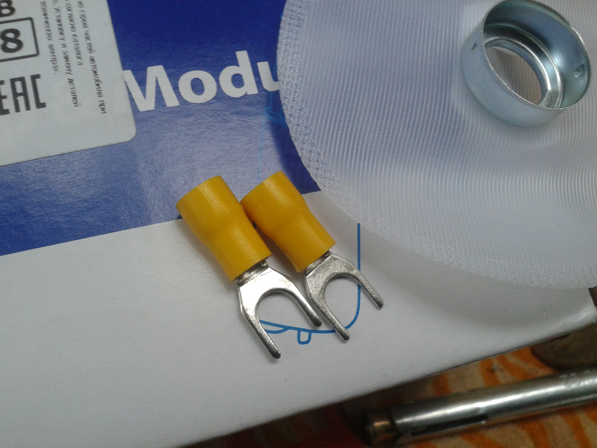

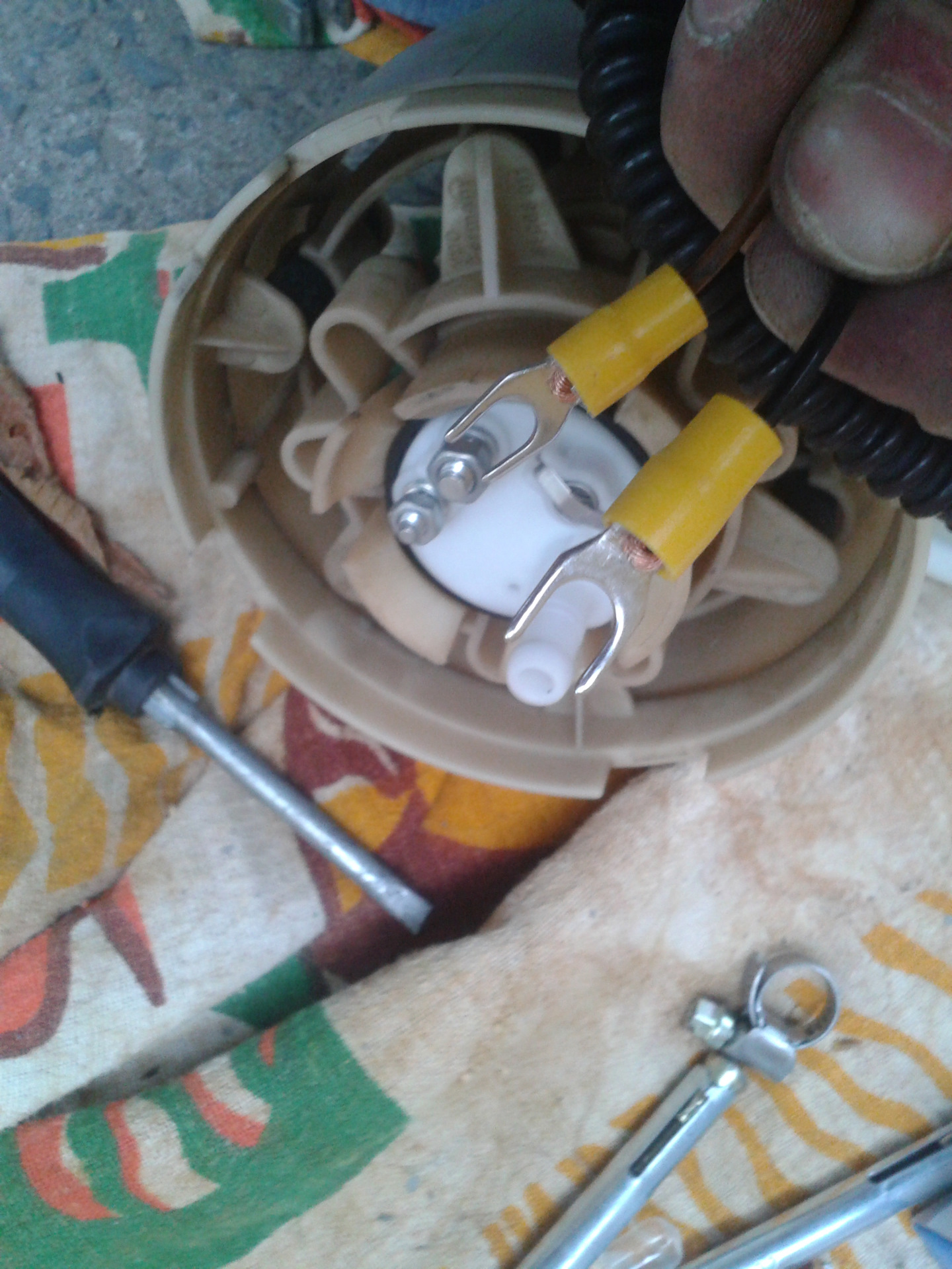

Единственное, что пришлось переделать, это соединение верхней части насоса с клеммами самого модуля!
как снимал и ставил, описыать не стал, тема изжована в доль и поперек. После проделанной процедуры, заметил тут же прилив мощности, а так же снижение расхода топлива! всем спасибо, оставайтесь…

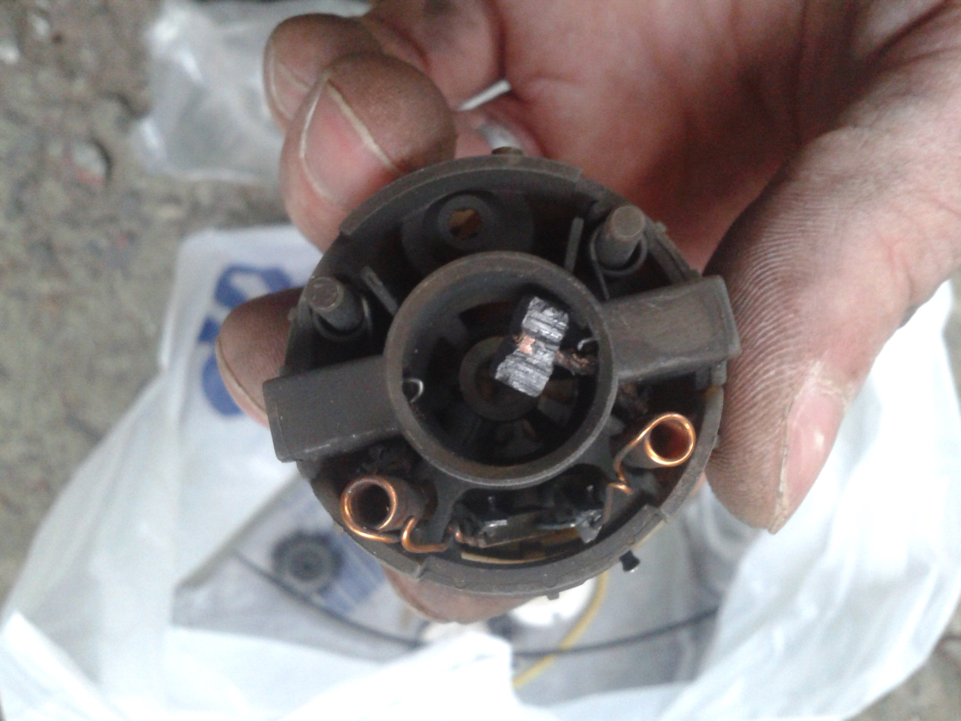

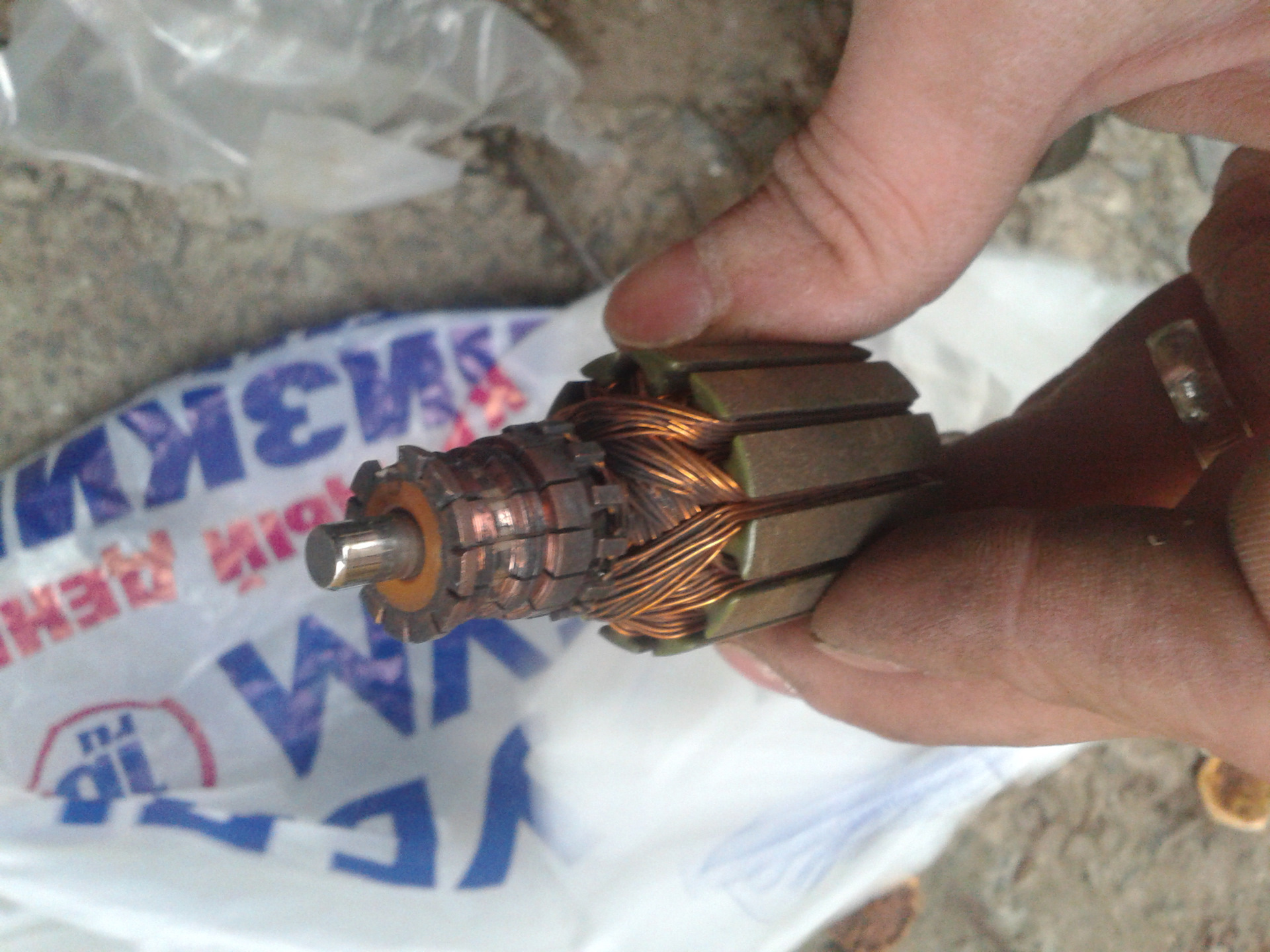

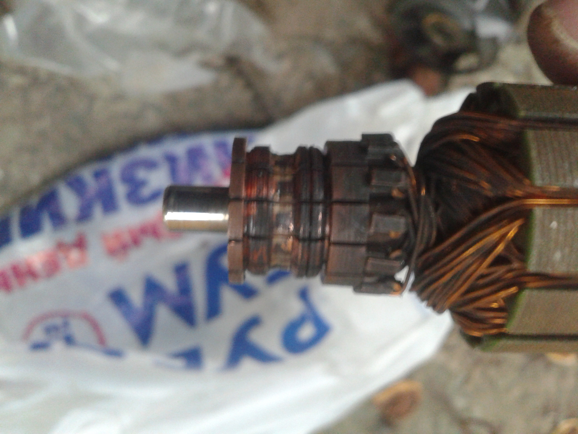

P.S. как и обещал в предыдущем посте (про внутренности отказавшего нассоса) Выкладываю фото
Комментарии 30
Выходит Вы остиюались не довольны крауфтом?
Ну как бюджетный вариант норм, но как надежный, мало вероятно, а если бы 1000 км от дома, в поле?

Мощность стала ощущатся на питсбурге или на крауф?
Крауф сдох, ощутил на питсбурге
А по питсбургу, какой поставил? У меня на кватро все 18 литров на 100, все еще пытаюсь победить.
Не помню артикул, но он не влез в колбу, пришлось аккуратно колхозить
Приветствую. После замены насоса, было ощутимо, что расход снизился?
Нет, не заметил, этот насос помер месяц назад, заменил на питбург, при последнем ощутимо прирост сил имеется, но расход как был 16 так и остался, видать короткие расстояния и желание притопить дают о себе знать

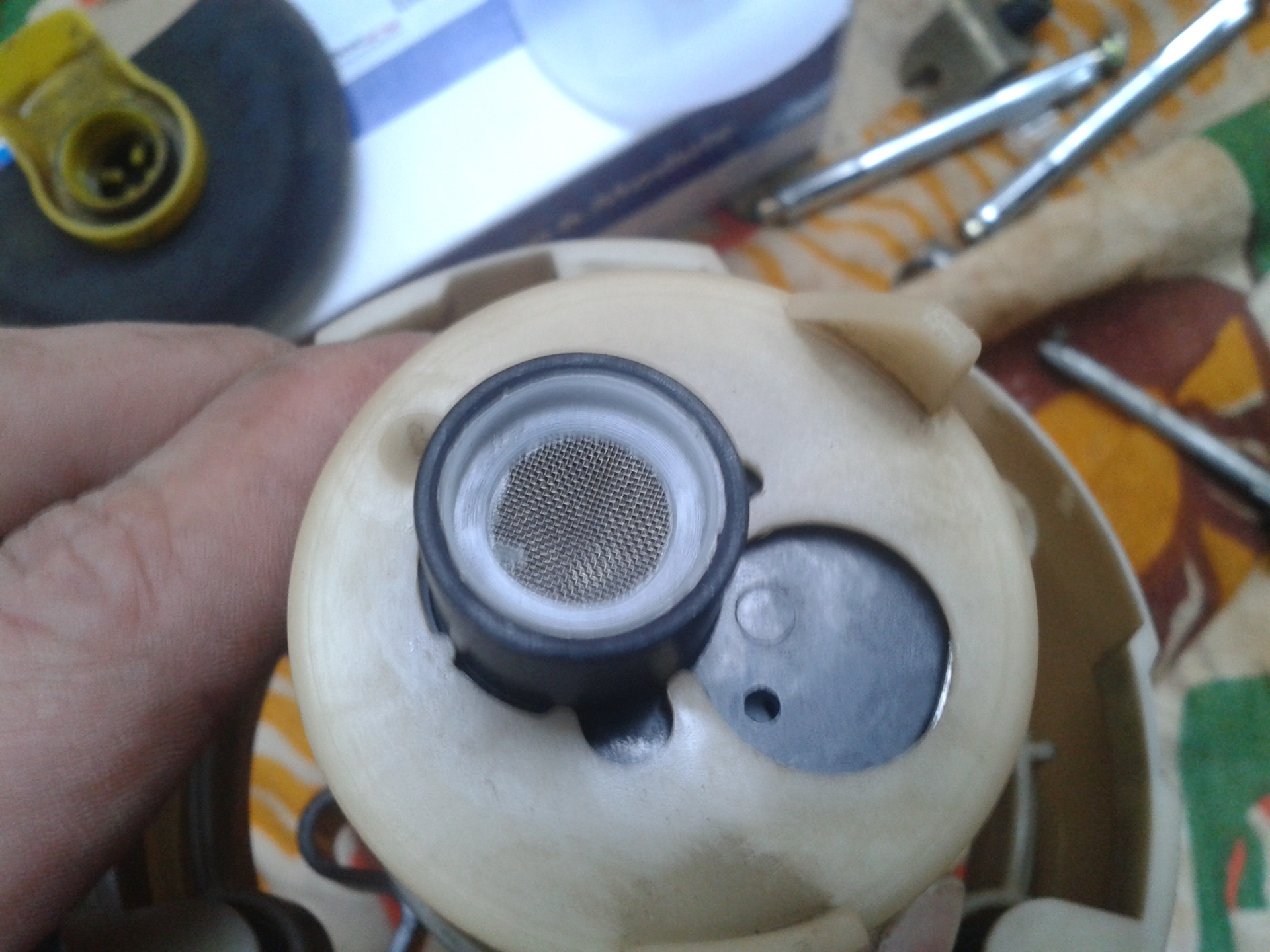

А сетку брал отдельно, ?есть номер ее?
Нее, сетка в комплекте шла! оригинальная от VDO конечно по серьезнее…сам озадачился вопросом найти сетку как только взял машину! так и не нашел.
точно так же буду делать разъемы) только цельные колечки, а не "вилки". насос уже едет, но делать буду в конце месяца.
ну и так инфы, насос на 4 бара и 120 л/ч чего хватит до 260 л.с. с запасом в 10% в теории
да у меня они в запасе были, только вот пропаять бы не помешало, делал все в спешке, времени в обрез, по началу даже фоткать это все не хотел))
я 100% буду паять. делать надолго)
Дык у стандартных разъемов просто провод обжат и все!хотя да, в идеале пропаять!
Можно было хомут не одевать на трубку. Она и должна на горячую садиться. Без хомута.
у меня там изначально хомут одноразовый стоял!
Вот только у меня он прожил 2 недели при полностью пережатой обратки. Вдо -полтора года.
а почему она была пережата?
Это было еще от прежнего владельца. Пережата именно в баке. Часа полтора раскладывал потом ее.
