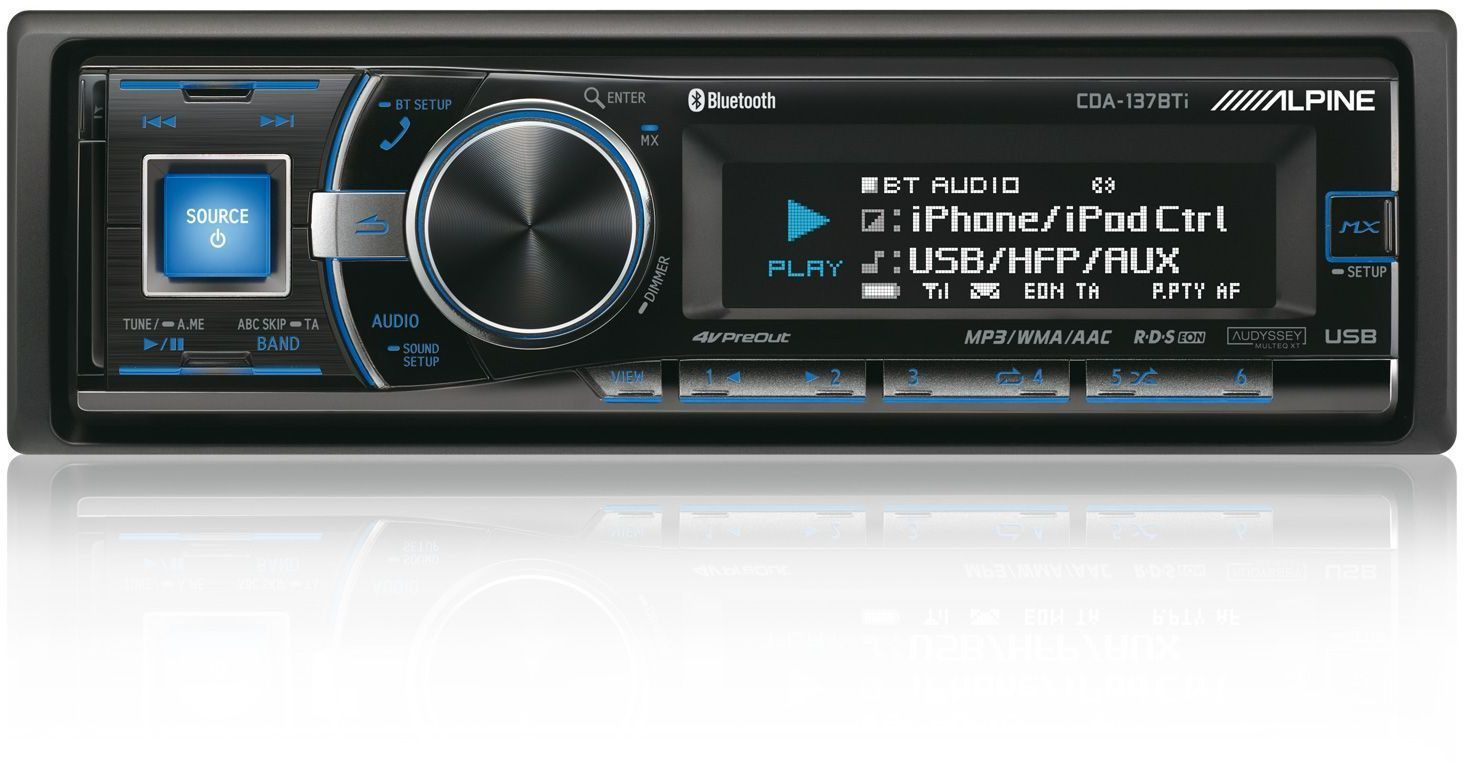

И вот на каком-то этапе меня осенила идея оставить штатный монитор в покое, а поставить Alpine CDA-137BTi.
Почему именно его?
Ну во-первых это наверное последний представитель верхней линейки Alpine c Ai-Net, соответственно дружит с процессором и рулит чейнджером DHA-S690, валяющимся в гараже. Жаль в голове нет оптики, за то она есть в чейнджере)));
Во-вторых голова дружит с iPod/iPhone;
В-третьих USB;
В-четвертых блютуз;
В-пятых он без всяких костылей дружит с кнопками на руле;
Ну и самое главное все это в одном устройстве, никаких костылей, и даже Пульт процессора нужен постольку поскольку.

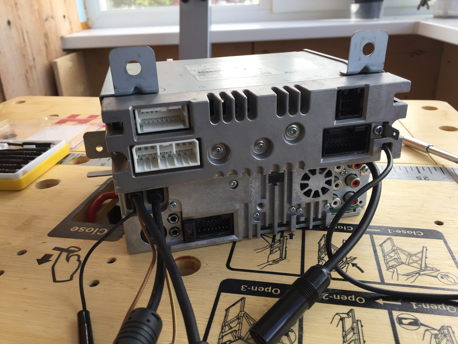

Морду торпеды изменить проблематично. Значит разнесем тушку и морду магнитолы.

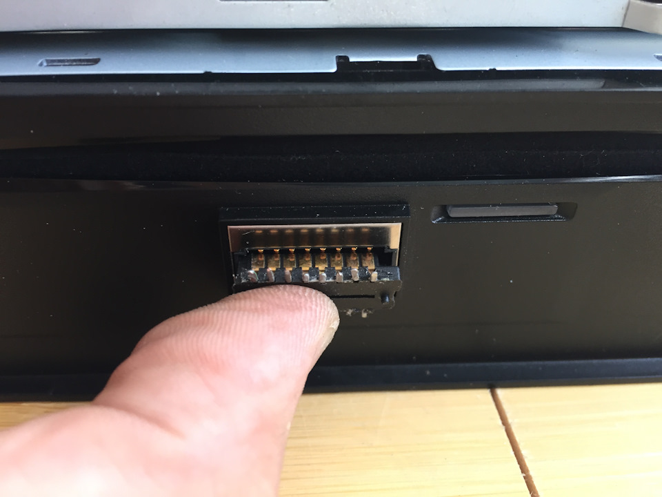

Паять контакты — самый дешевый, но не наш, не комсомольский метод. Решено найти соответствующие разъемы. Но не тут то было. Поиски оказались тщетными. Единственное место, где взялись их предоставить — офф. диллер в златоглавой по цене 2970 за штуку, итого папа — мама 5940. Почесав затылок, рассудив, что Владивосток — столица разборок японавтопрома, пошел искать донора.
И тут на помощь нам пришел супер-пупер аппарат, завалявшийся невесть откуда Mistery…
500 рублей и практически аналогичные разъемы найдены. Только на алпайне 8 парконтактов а на мистери 9… но напильник никто не отменял)))
Далее находим многожильный экранированный (на всякий случай) кабель и паяем хвост.
Полдела сделано…

После разборки оказалось что единственная связь между головой и чейнджером это вот этот шлейф и несколько винтов
Снимаем чейнджер, ставим алпайн

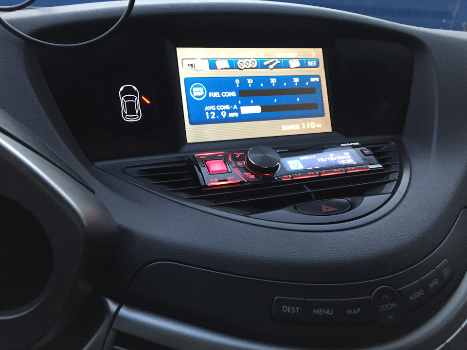

Вуаля, дело сделано

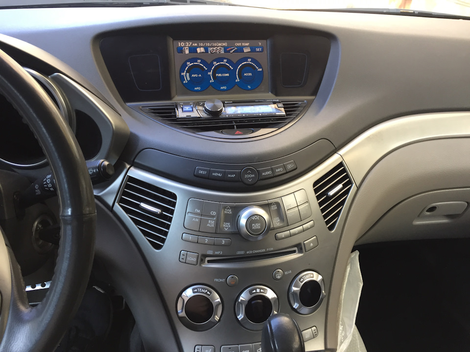

Дело за малым — на уже опробованное место взамен пульта пульта процессора ставим морду магнитолы.
Ну и как говорится итоговый общий вид: если кто не заметил в начале, морда магнитолы разместилась вполне гармонично.
Осталось поставить в багажник чейнджер, благо при изготовлении сабвуфера место как раз для него пригодится.
Включаем и "кайфуем… сегодня мы с тобой кайфуем…(с)"
А звук сразу удивляет воздушностью (верхние частоты придется подубавить) и прозрачностью…
UPD: под панель сделал подиум:
космические технологии
Стало так
