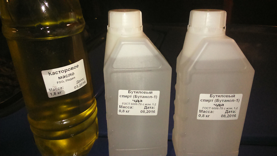

Альтернатива — готовить БСК самостоятельно: касторовое масло есть в аптеках (искать чистое, безо всяких добавок), бутиловый спирт (н-бутанол, бутанол-1) также есть в продаже у специализированных фирм, например, он используется как растворитель (не путать с обычным этиловым !). Получающаяся при этом смесь не имеет ярко-красного цвета, как настоящая БСК (получается бесцветной или чуть желтоватой), но по своим рабочим свойствам ничуть не хуже и вполне может смешиваться с оригинальной БСК, уже залитой в гидросистему (тем не менее, для проверки смешать их небольшие количества и проследить, чтобы смесь со временем не расслаивалась — не помешает).

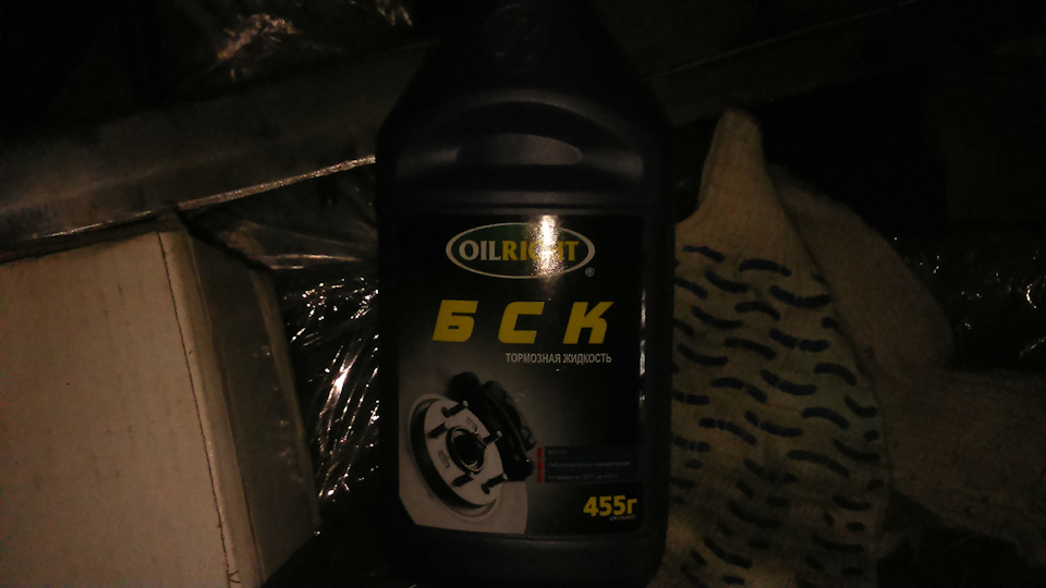

Теперь несколько слов и фото от себя.
Довольно много видел авто после длительного простоя, лет 10, 15 и т.д. Если в системе БСК, то в большинстве случаев тормоза рабочие, хоть и педаль «воздушная». В вариантах с ДОТ педаль в полу, года от силы 3 может продержаться. Конечно зависит от влажности, но в целом ситуация такова.
Да, я решил использовать именно БСК. Купить компоненты оказалось совсем несложно, в магазине химреактивов.
И конечно, можно смело лить БСК из советских запасов, хоть сколько лет она стояла. Надеюсь полезный пост, всем удачи в гараже и на дорогах!

То есть там чисто бутиловый спирт и касторка, больше вообще никаких компонентов нет?
Еще красный краситель, который не влияет на функционал.

Вот только сейчас звонил в магазин Реактив в своем городе, у них есть Бутанол ч (чистый) а я смотрю у тебя чда (чистый для анализа). сказали разница между ними не существенная, не в курсе так ли это?
Нет разницы, не в космос на ней лететь.

Тоже мешал самостоятельно БСК. А где именно покупал ты спирт с касторкой? Туда, где брал я, далековато ездить…
Русский химик, Площадь Ильича метро. Рядом с СиМом. Сегодня ездил, всё в наличии.
