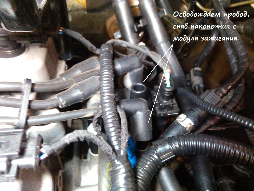

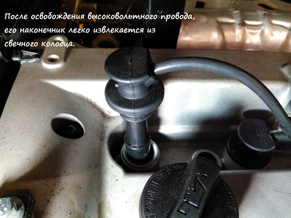

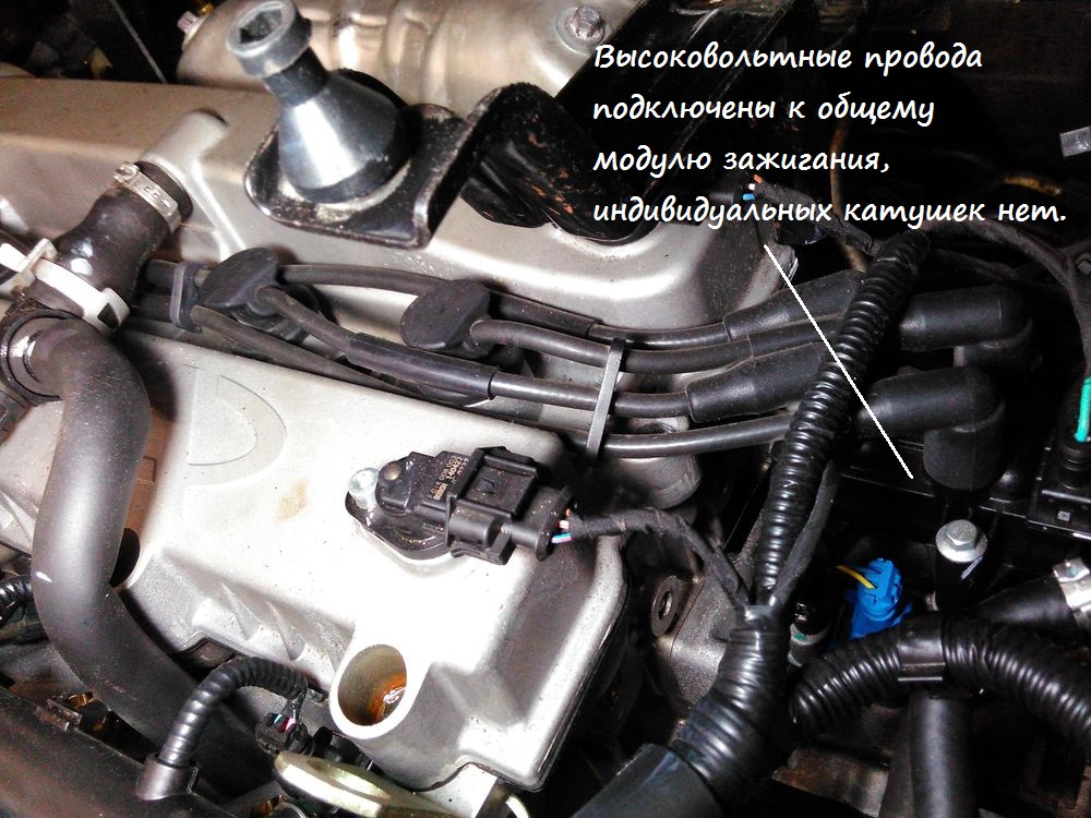

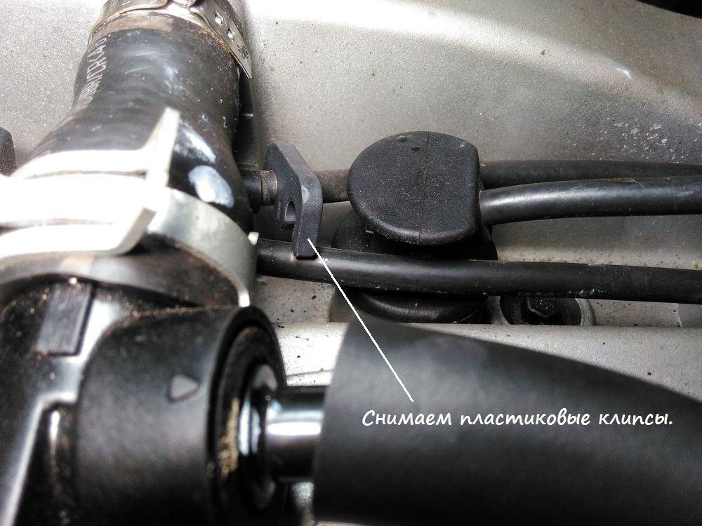

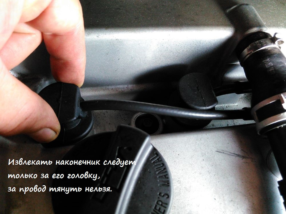

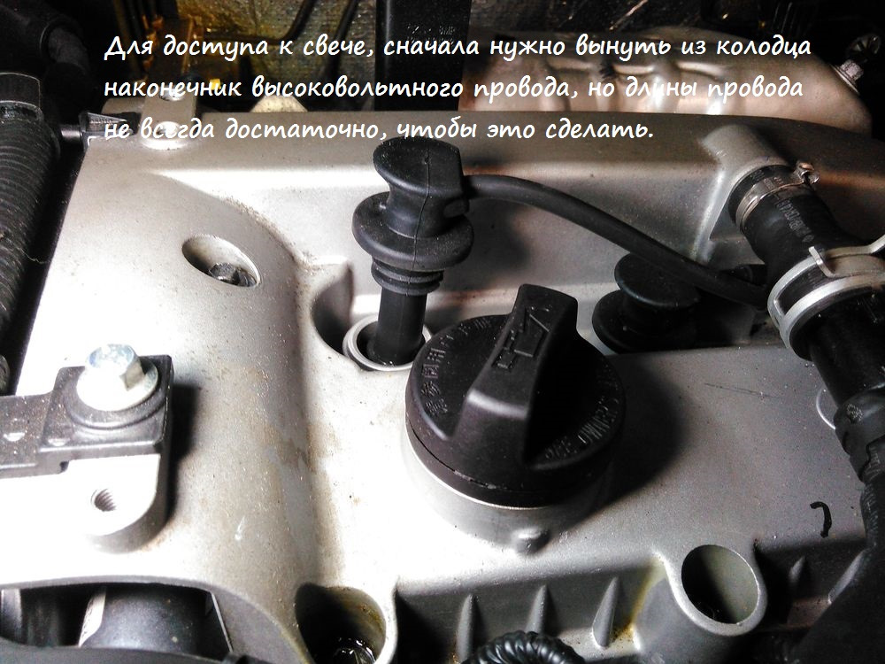

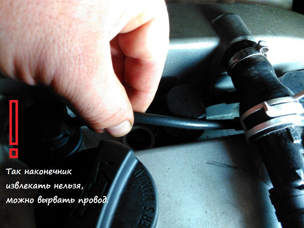

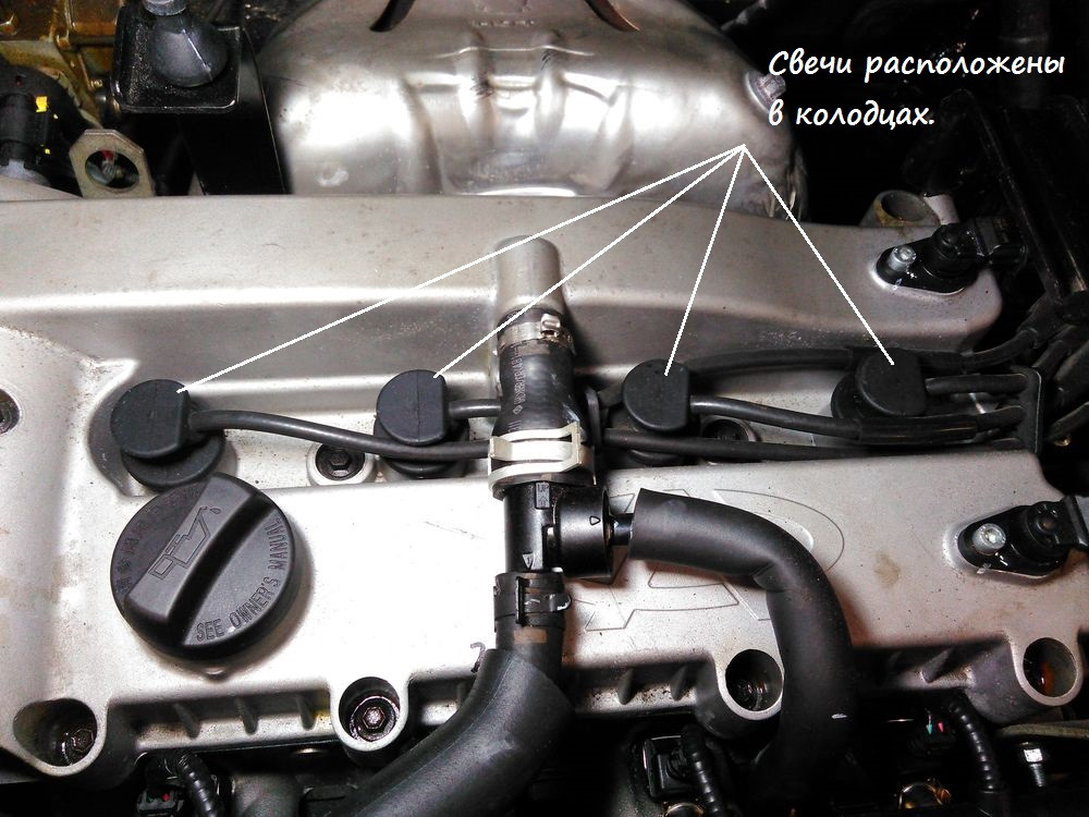

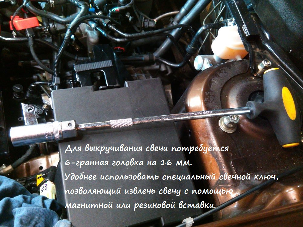

Замена свечей зажигания в рядном 4-цилиндровом двигателе — дело нехитрое, если обеспечен хороший доступ к высоковольтным проводам и свечным колодцам. Иногда с этим бывают сложности. Например, на 2-литровом двигателе Nissan Qashqai для доступа к свечам нужно снимать впускной коллектор. К счастью, на Chery Tiggo 5 таких сложностей нет, требуется лишь снять пластиковую декоративную крышку двигателя. О том, как снять эту крышку, я писал здесь.

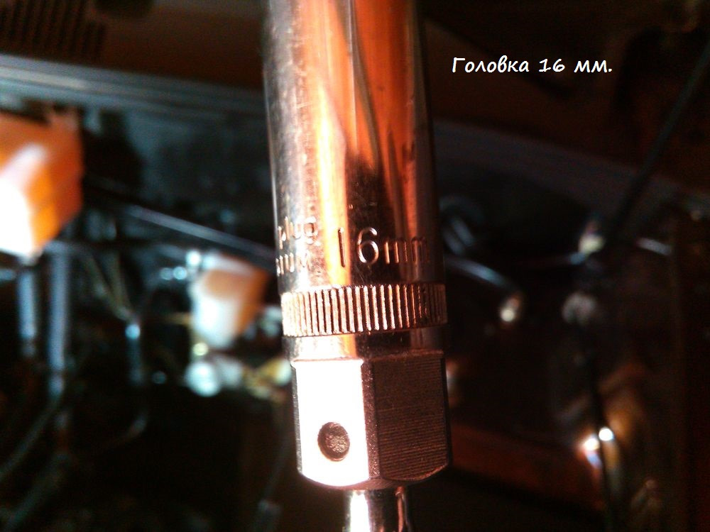

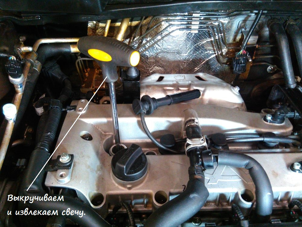

Сама операция по замене свечей очень простая, кто хотя бы один раз это делал на любом другом автомобиле, справится безо всяких проблем и с Chery Tiggo 5. Из инструмента потребуется только ключ с головкой на 16 мм, желательно специальный свечной. Поэтому данная запись ориентирована прежде всего на новичков, делающих первые шаги в самостоятельном обслуживании своего автомобиля.

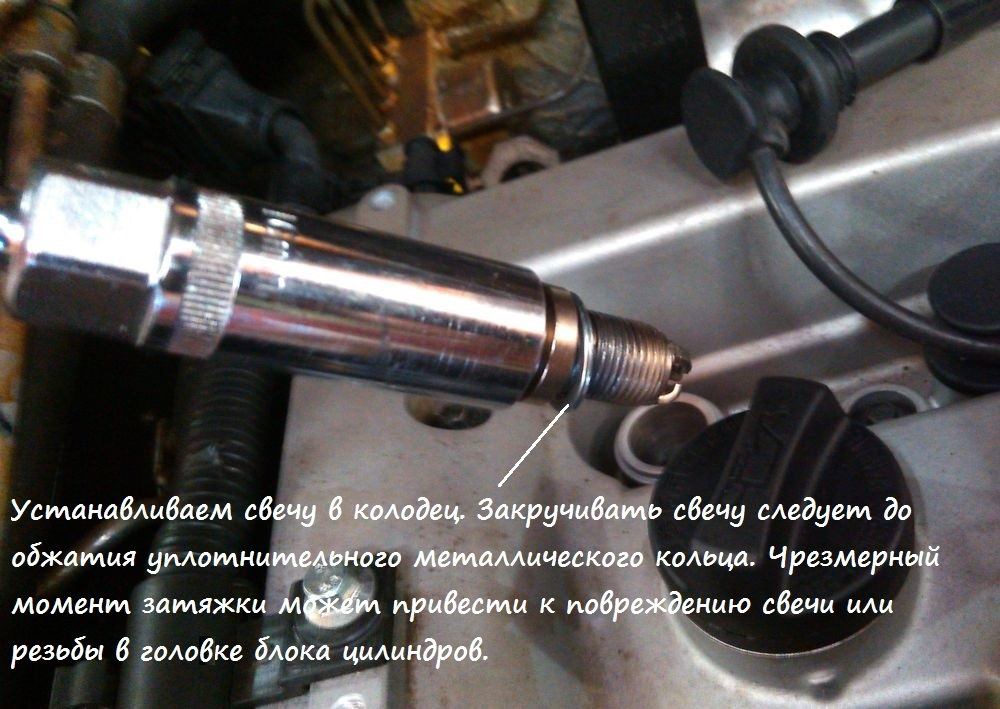

Обращаю внимание, что затягивать свечи нужно без фанатизма. На свечах установлены металлические уплотнительные кольца, они внутри полые, поэтому сминаются при затягивании. Закручивать свечу нужно лишь до сминания кольца. Рука сама почувствует, когда кольцо обожмется, дальше закручивать не нужно. Если свечу перетянуть, может треснуть керамический изолятор свечи или можно повредить резьбу в головке блока цилиндров, а это уже совсем другие деньги за ремонт.
Ниже на фото привожу подробную пошаговую инструкцию с комментариями.

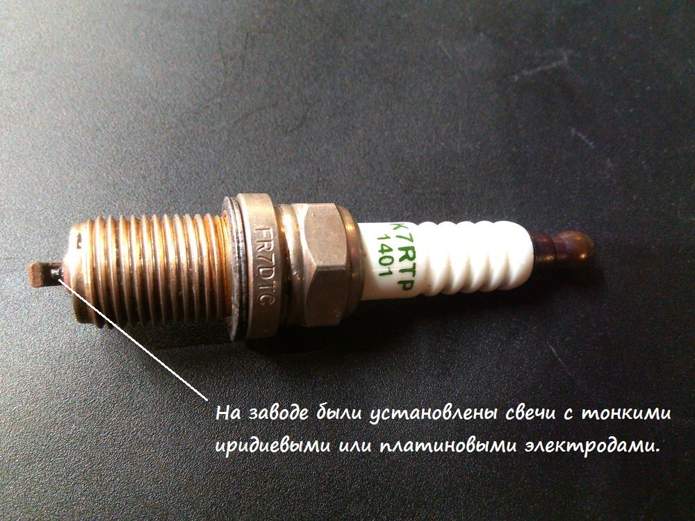

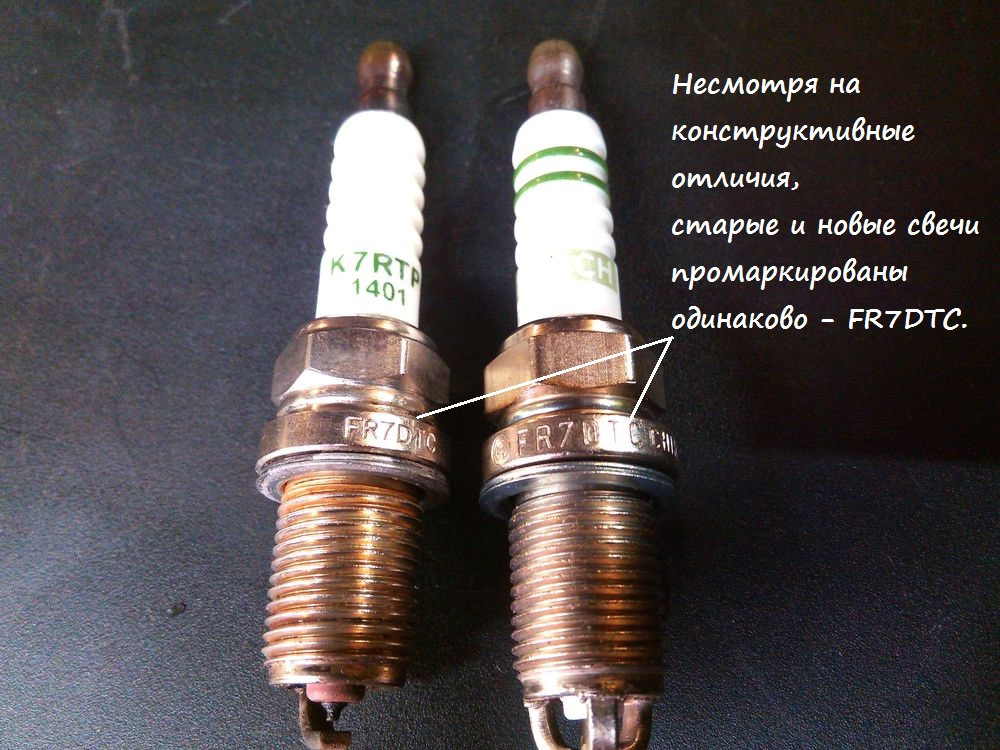

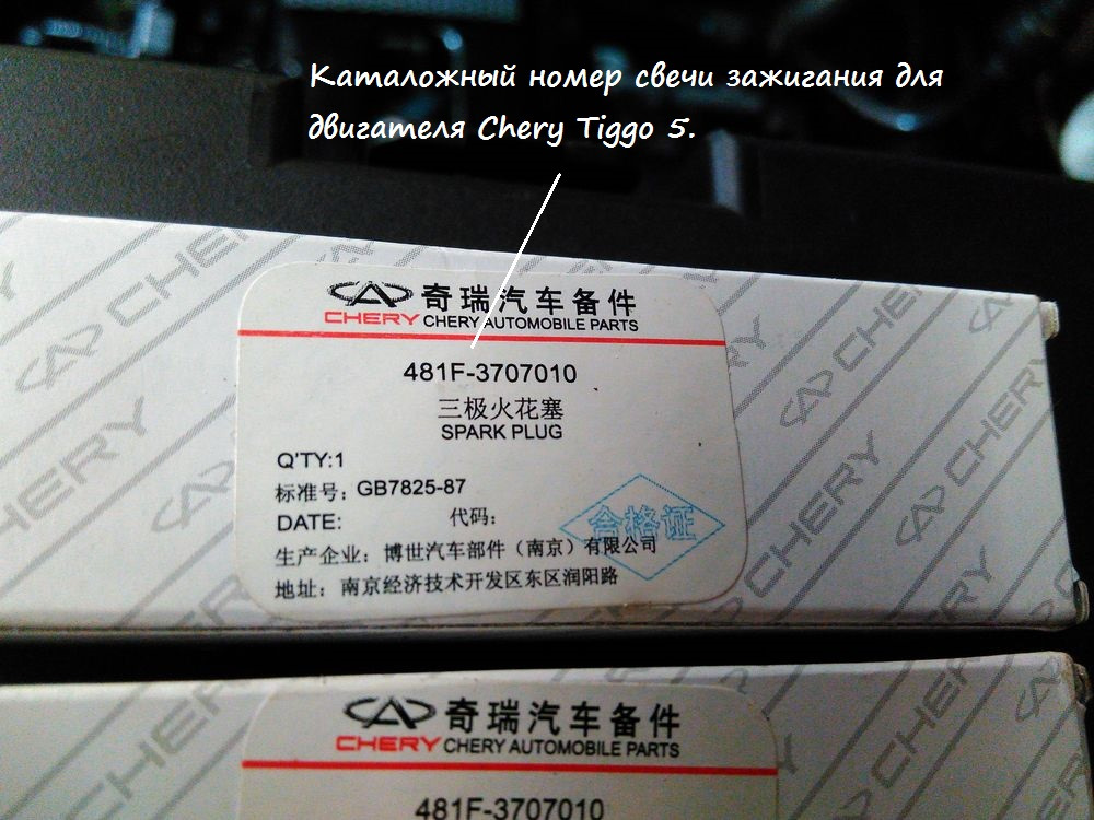

PS. Удивило, что китайцы одинаково маркируют как дорогие иридиевые/платиновые свечи, так и обычные, с медным электродом. После моих предыдущих разбирательств с оригинальными масляными фильтрами, я уже постепенно привыкаю к таким китайским сюрпризам.)

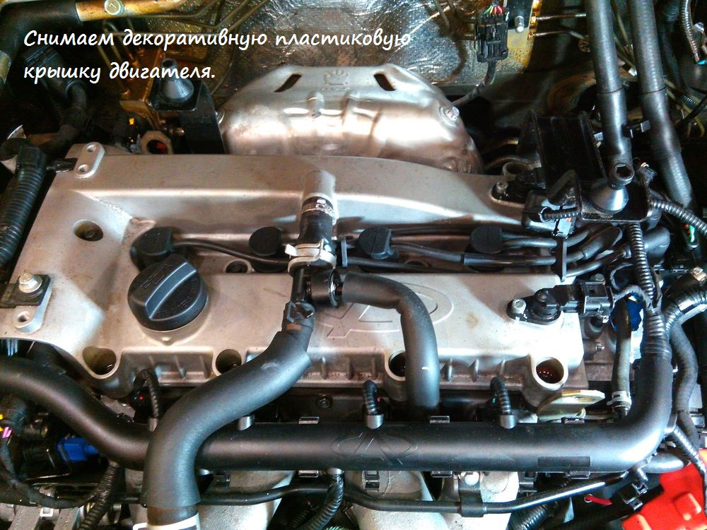

Инструкция по замене свечей зажигания в двигателе SQR484F Chery Tiggo 5.
Как снять пластиковую крышку двигателя, см. здесь.

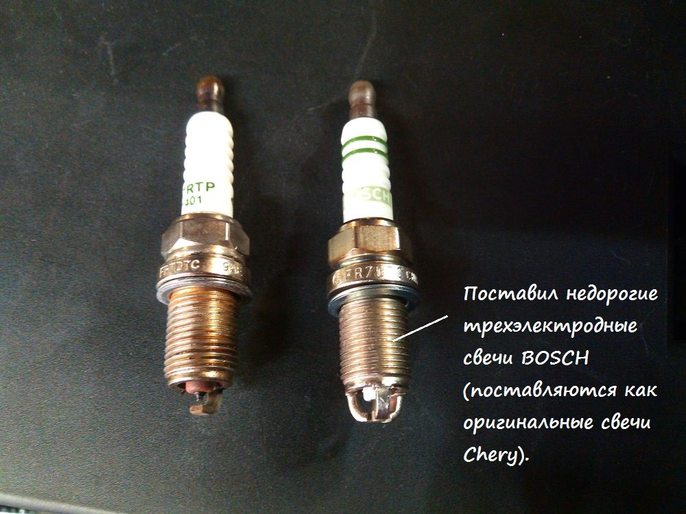

Вчера решил проверить свечи на своем Тигго . С завода установлены 3х электродные свечи BOSCH, что сказать о состоянии свечей, нагара нет, но почему то центральный ( керамический ) электрод был красноватого цвета ? И причем на всех свечах одинаково . Этот вопрос меня заинтересовал, у кого какие будут соображения ? Опустил свечки в баночку с преобразователем от ржавчины и через часик почистил щеткой и опять как новые . Есть у меня еще один комплект NGK одноэлектродные с предыдущей Черри, но почему то оставил заводские, в принципе пробег еще небольшой . Проехался немного по нашему городку, вроде без изменений .
Если электрод красного цвета, это следы антидетонационных присадок в бензине. Сейчас их применяют все реже, для свечей они вредны, так как через них уходит искра. Если нагар не удаляется, такие свечи лучше заменить и сменить заправку.
Отчистились довольно легко с помощью преобразователя ржавчины . Покатаюсь, посмотрю, если будут проблемы в работе двигателя придется заменить . Так судя по последнему комментарию пришлось тебе посетить наши края, побывал в Ростове . Как впечатления ?

Родные иридивые один раз в мороз залило при пуске. После замены на сухие проблем не было.
Иридиевые хороши, но стоят за 1 шт, как комплект простых.
Трёх контактные не понравились, давно лежат как запасные. Одна из причин-увеличение расхода топлива.

Зря поставил трех контактные, у меня с завода такие были, и не только у меня, зимой в -20 не завелся www.drive2.ru/l/5475258/
Спасибо, буду знать. Пока поезжу, раз уж купил.
fox6
ставил 3 контактные расход поднялся вернул старые на место расход уменшелся

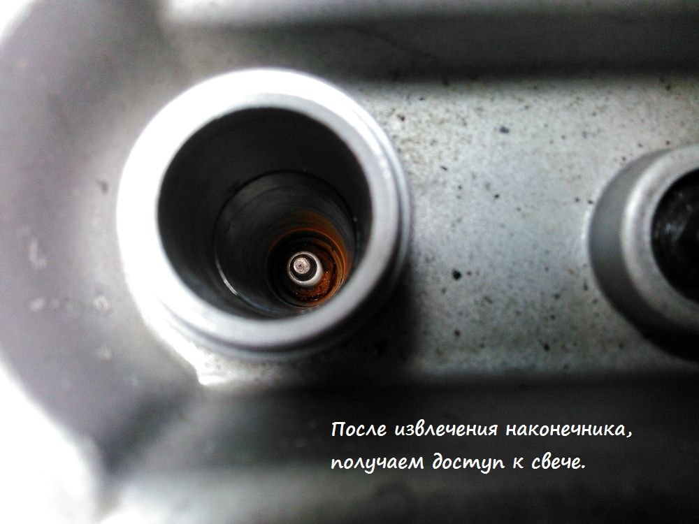

На фото свечи в колодце что-то красное видно, это не ржавчина случайно?
Да, правильно заметили. При мойке двигателя водой под давлением, в колодцы просочилась вода, а потом машину надолго загнал в гараж, и вода не высохла. Налет ржавчины был небольшой, удалился без следа. Если бы сразу после мойки начал ездить, такого бы не произошло. Видимо, свечные наконечники не обеспечивают полной герметичности.
Ну и как свечи Bosch трехконтактные ходят?
Разницы в работе двигателя не заметил, работают нормально.
А какой пробег уже с ними?
Только что поменял. Кстати, пришлось их буквально через тысячу км снова менять, но не по вине свечей. Но это будет другая история.
Бензин ослиными фекалиями кто-то разбавил? )))) Тысяча км — мало даже для левых китайских свечей
Смесь обогащалась, свечи покрылись толстым черным нагаром, даже искры не было. В причинах еще разбираюсь, потом расскажу подробнее.

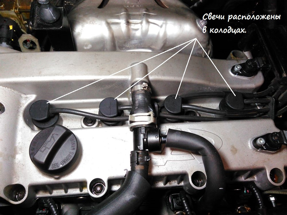

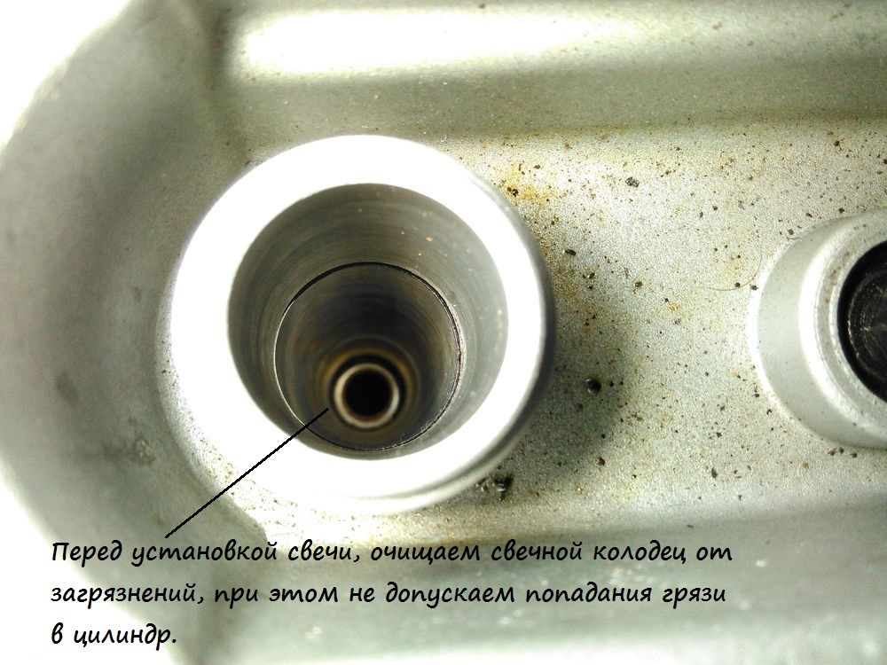

Колодцы закрыты — это плюс. А у нас их грязью засыпает
Колодцы закрыты лишь свечными наконечниками. Дополнительная общая крышка не помешала бы.

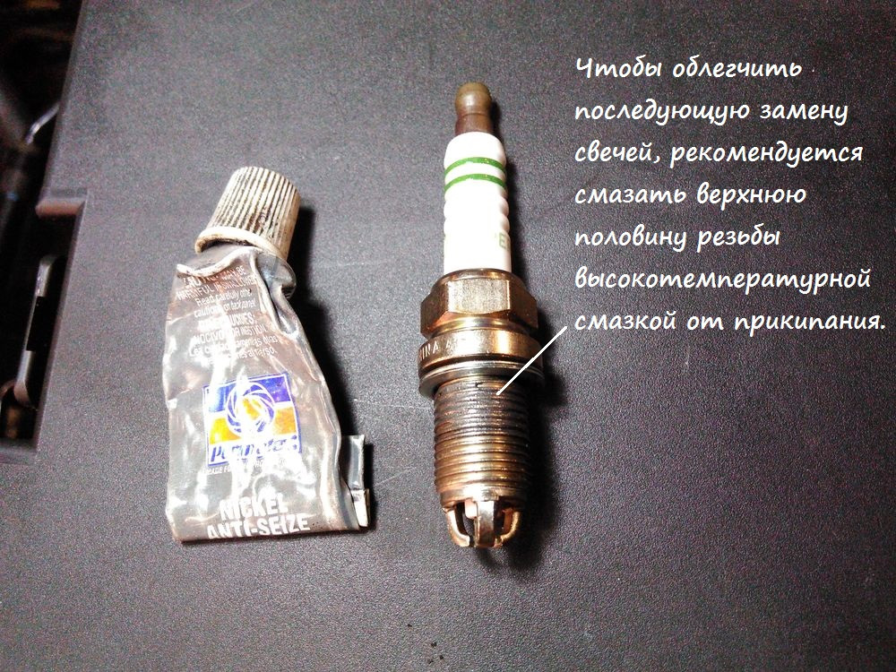

не надо мазать резьбу перед установкой — непонятно откуда взялся этот совет
Это мой личный совет. Приходилось и прикипевшие свечи откручивать. Для этого специальные смазки и существуют.
смазанные имеют шанс прикипеть значительно больше и капитальнее,
еще и тепло хуже отводят
Это если каким-нибудь солидолом мазать. Здесь речь о специальных смазках от прикипания высокотемпературных деталей.
как часто и где вы сталкивались с прикипевшими, как говорите, свечами?
Почти всегда, когда делал первую замену заводских свечей, закрученных насухую. Особенно после больших пробегов.

Что за смазка на фотке?
Никелевая смазка Permatex Nickel Anti-Seize. Есть такие же алюминиевая и медная, тоже подходят для этих целей.

Единственный момент — надо бы написать, что значит "крутить до обжатия кольца". У NGK, например, даже инструкция есть, закручиваем свечу от руки, и потом полоборота для новой свечи или 30 градусов для б/у.
Рука сама почувствует, когда колечко обожмется, дальше закручивать не нужно.Кольцо внутри полое, момент сжатия кольца легко чувствуется.
рукой наживил, потом ключом поджал колечко
Да, именно так. Это если свеча не в колодце.
