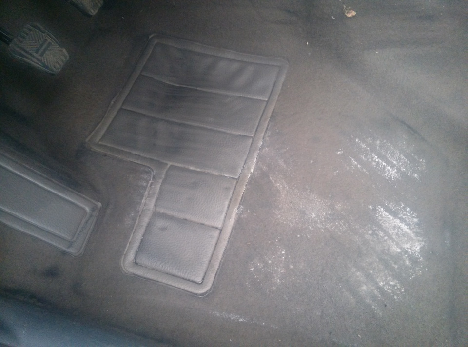

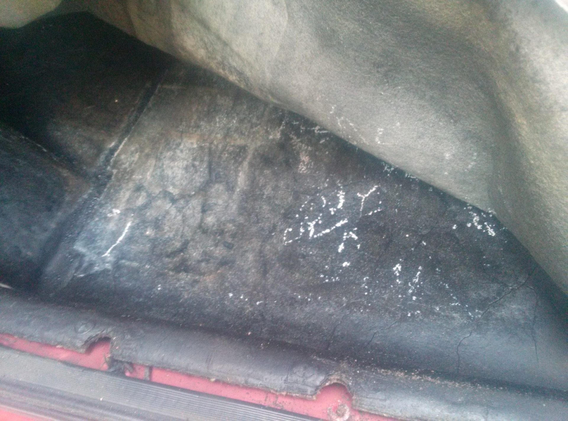

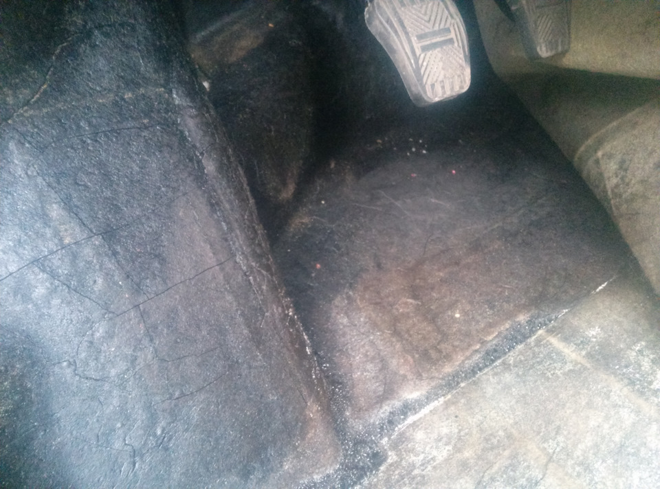

Сегодня поднял резиновый коврик и обалдел от количества воды которую впитал ковролин. Также были видны белые пятна-плесень начала образовываться походу:
Снял пластик над порогом и задрал ковролин:
Начал протирать воду:
Утеплитель конечно что под ковролином вырезал кусками сколько смог-сушить надо.

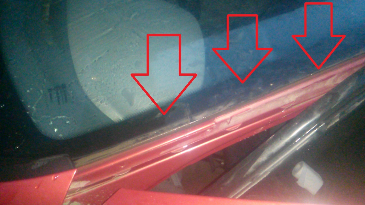

Начал лить воду на стекло чтоб обнаружить течь, лил сюда:

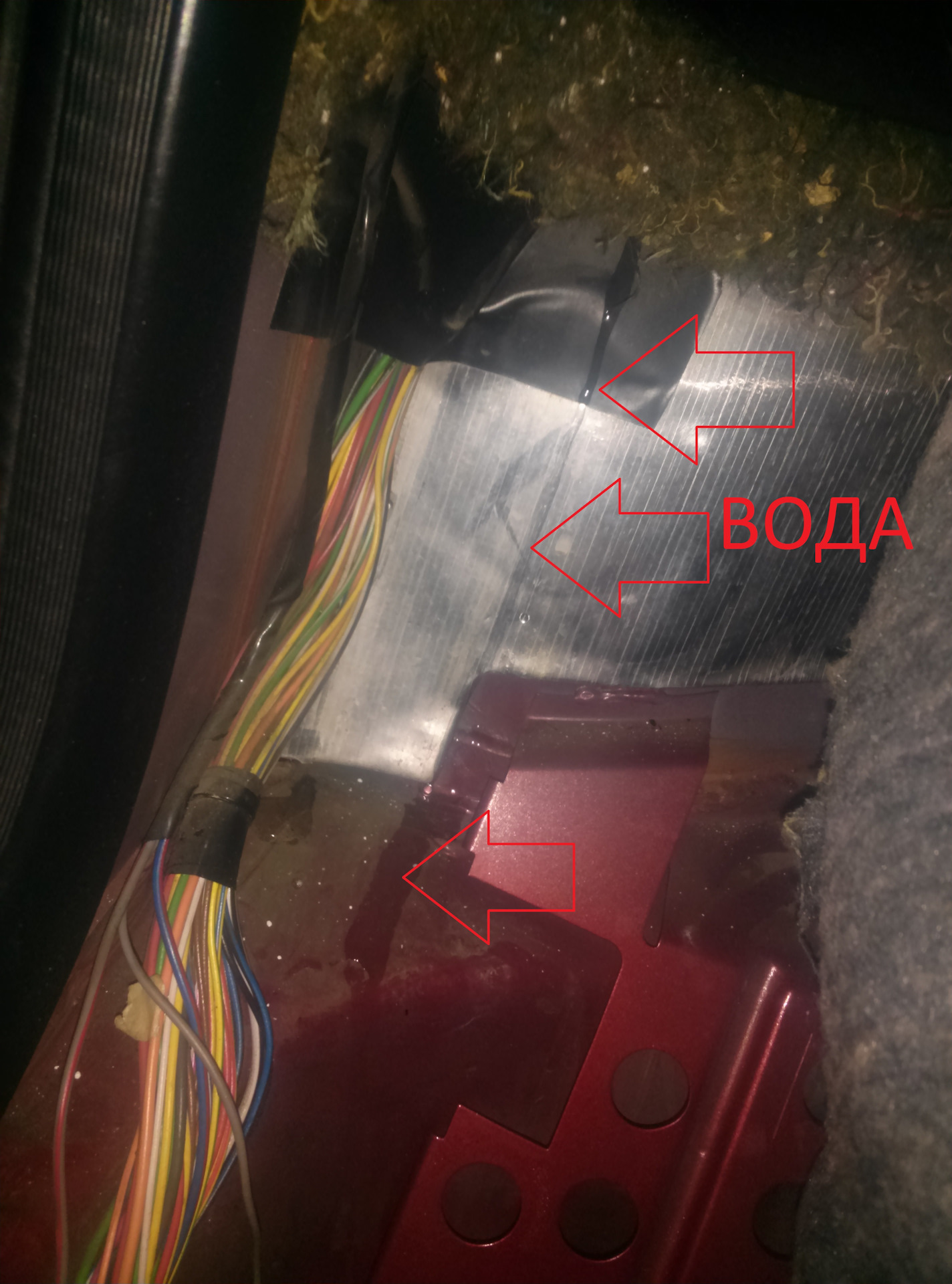

Обнаружил в салоне не хилую струйку воды:

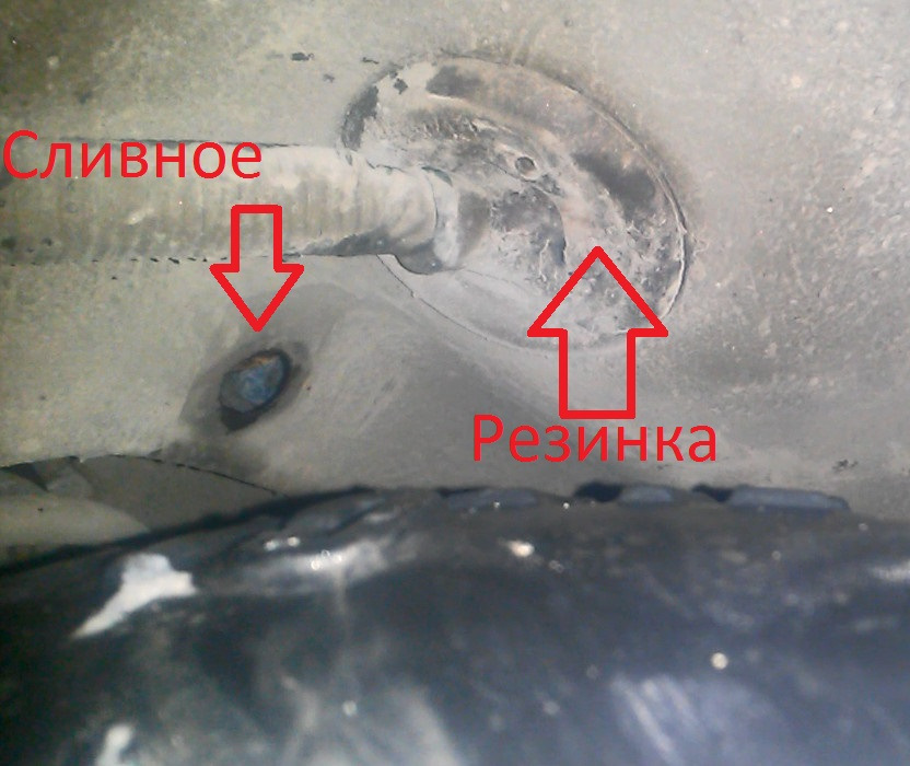

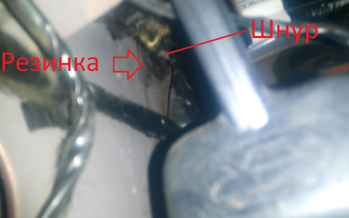

Далее показалось что течет из резинки что уплотняет шнур:
Присмотревшись понял что ошибся и в 100-тый раз налив воды подбежал посмотреть где течет и обнаружил место: (без помощника который будет лить воду даже не беритесь за работу-трудно)
Вода капала прям на резинку, а с резинки под утеплитель и на металлический пол в ногах водителя, вот поначалу и показалось что из резинки капало.

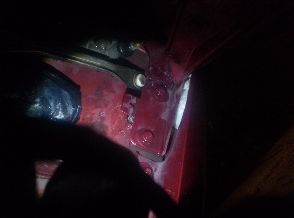

Начал искать откуда заливается, Снял даже накладку стойки:
Вспомнил что на форуме некоторые писали мол над зеркалом у лобовухи подтекало-проверил норм.
Снял локер и проверил пресловутую резинку из-за которой у некоторых тоже вода затекала:
Но дело оказалось не в резинке.

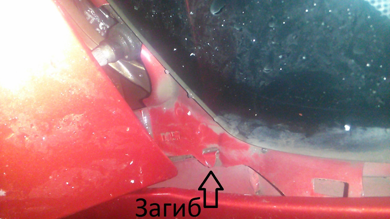

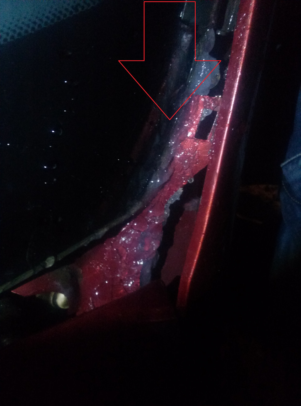

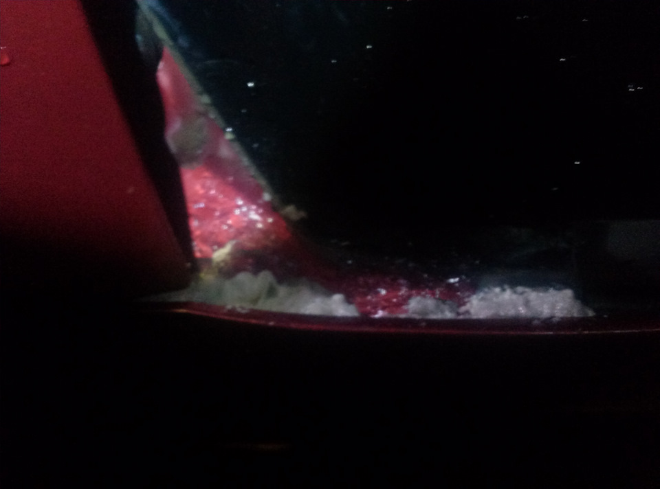

Далее вспомнил что кто-то под жабой у моторедуктора дворников стык какой-то промазывал. Снял жабу и начал смотреть. Узнав загиб про который прочитал накануне ремонта в одном посте, начал на него лить воду:
Вот оно место откуда заливалось! Честно говоря куда только не лил пока не вспомнил про описанный в посте загиб со стыком.
Под рукой герметика не оказалось, чтоб проверить гипотезу. Завтра дополню пост с окончательным результатом по загибу и стыку)))

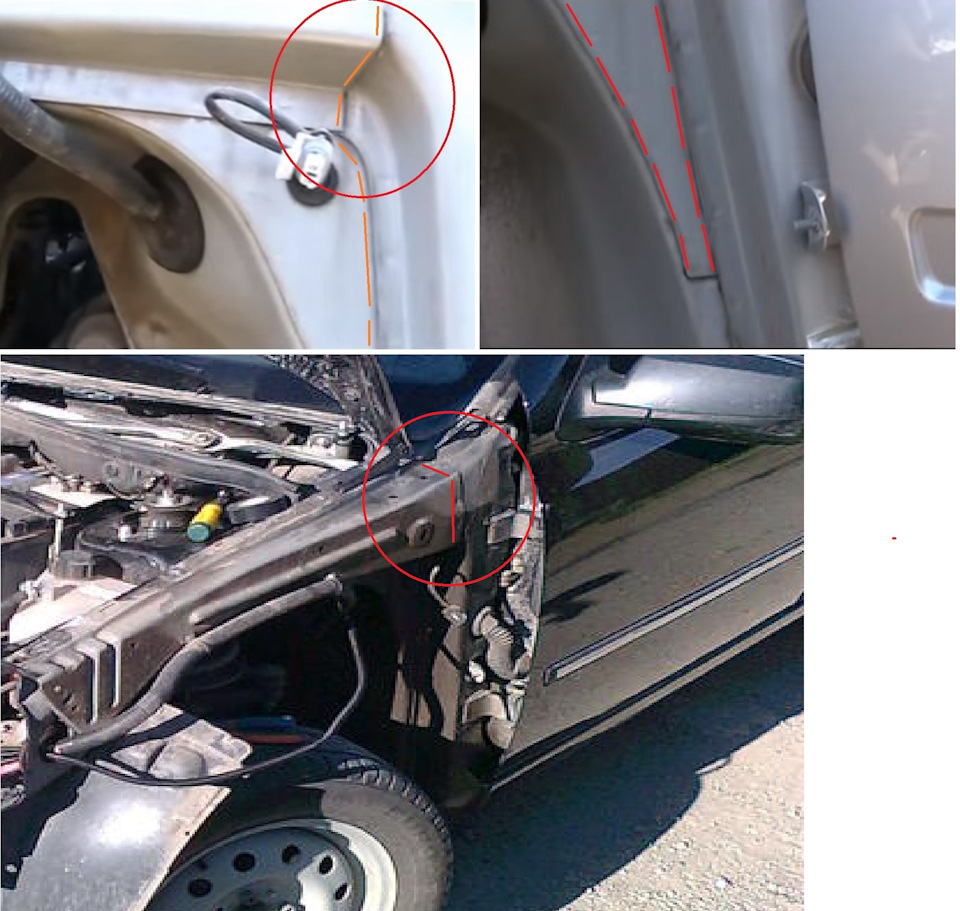

Придя домой нашел прочитанный пост www.drive2.ru/l/7134534/ и каково же было мое удивление что и место откуда вытекает в салон такое же как у меня (когда листал до ремонта не обратил внимания на тех окно в красном квадрате: c-a.d-cd.net/243a3b2s-960.jpg думал у автора по шву что прогермечен текло)))) Также место откуда затекала вода (загиб со стыком) совпадали.
Завтра все же промажу и убежусь окончательно .

Прошел день:
Мазал герметиком все что угодно на стык особо не подлезешь не сняв крыло:
Если лить воду сюда:
Все равно просачивается в салон, замазал уже стекло в месте поливки)))-не помогло.
Стало ясно что вода просачивается где-то между крылом и корпусом на стыке, снимать крыло не захотел.

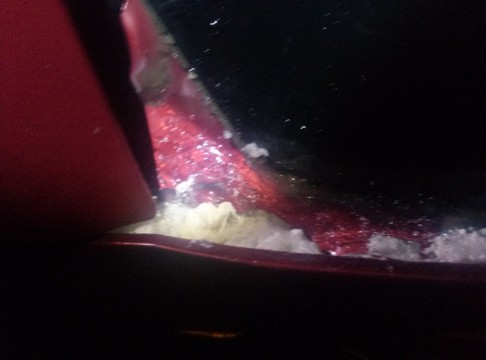

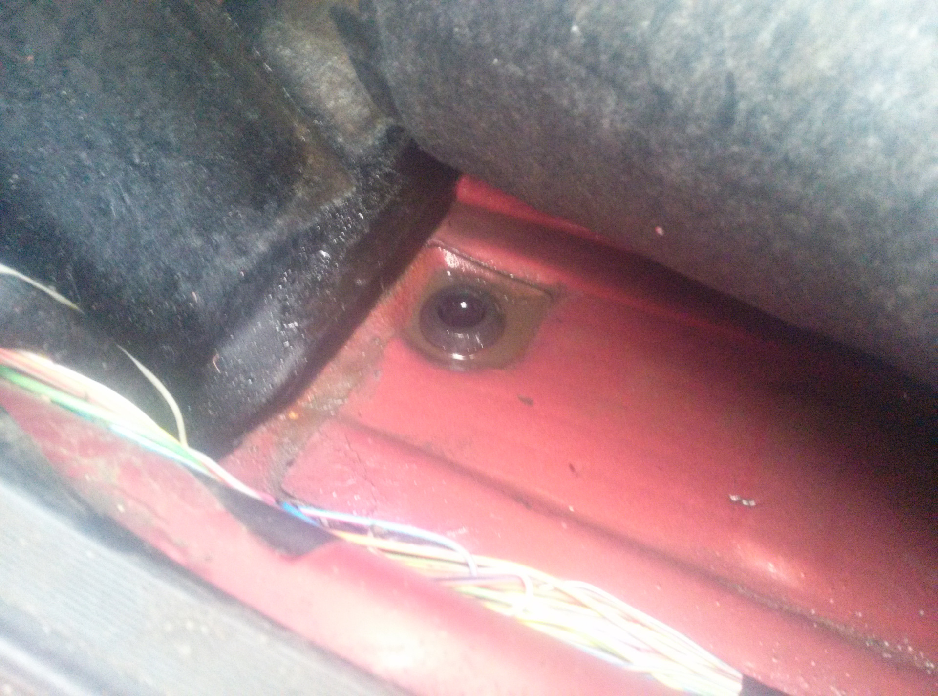

Знакомый еврооконщик поинтересовался, чем занимаюсь-попросил у него монтажной пены и "забубенил"-протечек нет!:
P.S.2: Если открыть дверь то видно чуток пену-вставил в нее бумагу чтоб сгладить выпирание))) Одел пластиковую накладку-вообще не видно что запенено, при продаже машины пофиг что скажут, главное сухо стало)))
Феном сушил сегодня утеплитель. Вырезанный утеплитель положил на батарею-позже вставлю на место, пока катаюсь без накладки на порог, чтоб в любой момент поднять и посмотреть есть вода или нет.
Кругом указал куда сверху лил пену. В это же место и поливал водой, затем она просачивалась в какую-то щель и вытекала через овал в машину, овал как раз расположен над резинкой с проводом на поворотник:

Течет оно не через резинку а в патрубок в котором провода и который уходит в ту самую резинку. Он не герметичен. Получается как по мосту в салон затекает)
Что за патрубок? Это где моторчик дворников, над ним есть резинка с проводами с каким то пластиковым штуцером?
В арке колеса гофра есть. Она заходит в салон. По ней и бежало
Пена эта, гадость еще та.
Считай сгнило твое крыло с лонжероном) пена всю влагу впитывает
