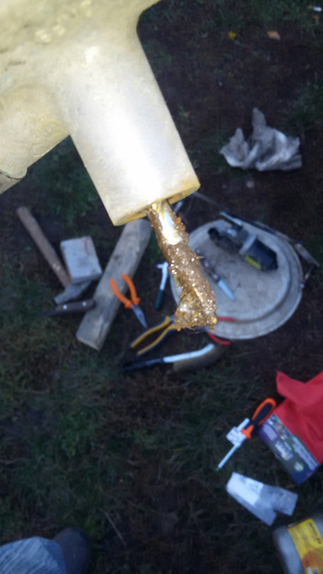

Давно шумят дворники. Шумят как-будто бы они по стеклу не скользят, а перешагивают. Замена дворников ничего не решила.
Было это год назад ещё.
По примеру риоводов занялся и я этой проблемой.
— Снять резиновые заглушки на крепление дворников. Заметьте что они похоже приклеены чем то, виден клей. Понятно теперь почему они теряются м некоторых — их просто обратно ставят и не приклеивают. Я их потом подклеил суперклеем.

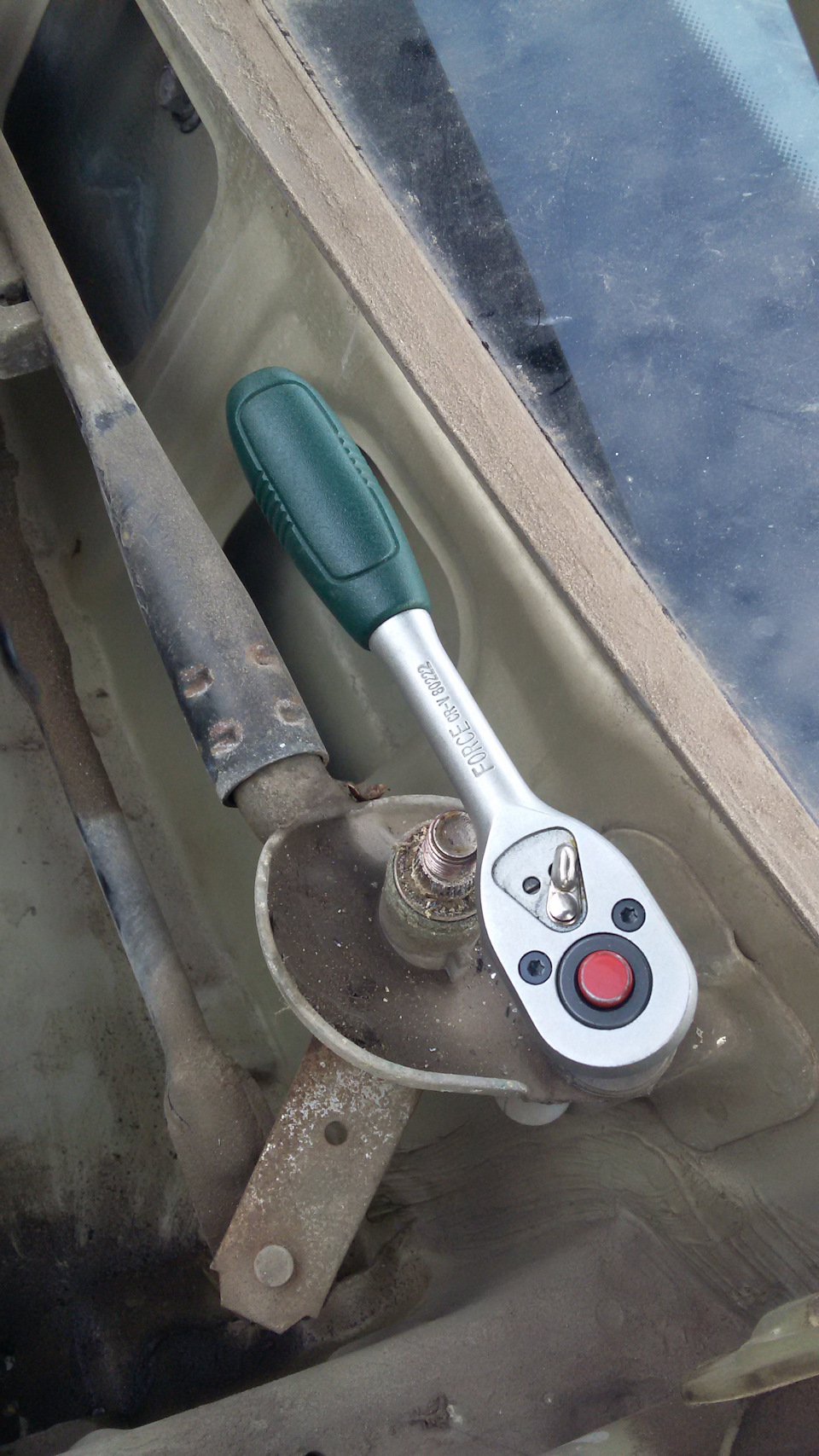

— Открутить гайки. Вроде на 17. Крутить торцовым ключем удобнее, так не царапается краска на поводке. Гайку длинного дворника откручивал с открытым капотом. Удобнее.
— Мне показалось поводок легче снять когда он поднят в вертикальное состояние. Перед снятием запомните в каком месте в покое находится каждый дворник и диапазон в каком болтается он в покое, когда его просто рукой попробовать подвигать. И также верхнюю точку до куда доходит дворник. Я не запомнил. Потому когда собрал, у меня дворник ещё протирал ещё и стойку)
При поднятом поводке с тряпкой и отверткой вытащил поводок из вала.

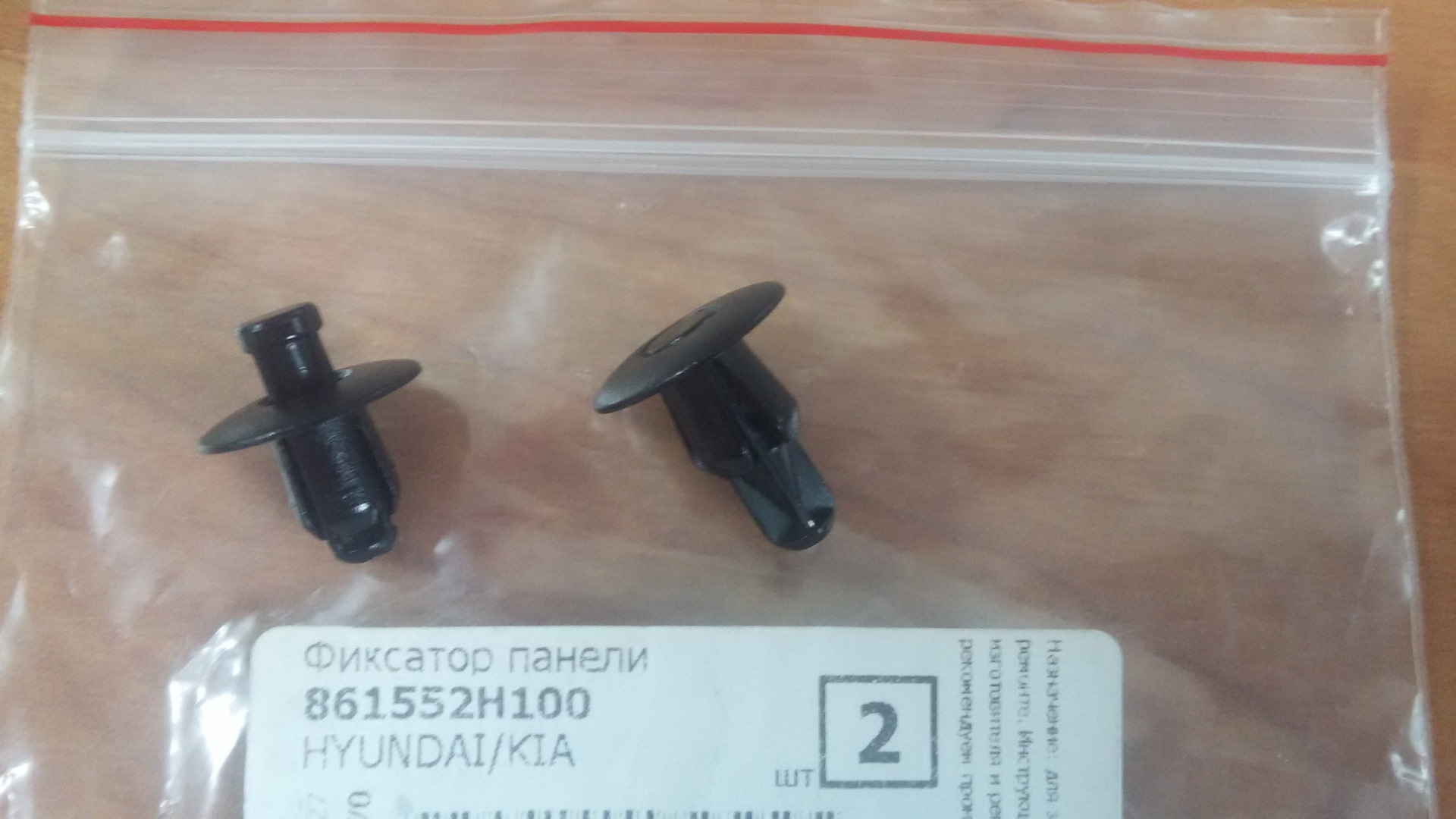

— Отщелкнул пистоты от пластикового кожуха. Крайнего одного не было. Потому давно уже куплены были. А с другим крайним без церемоний. хотя можно было вытащить как нить аккуратнее.

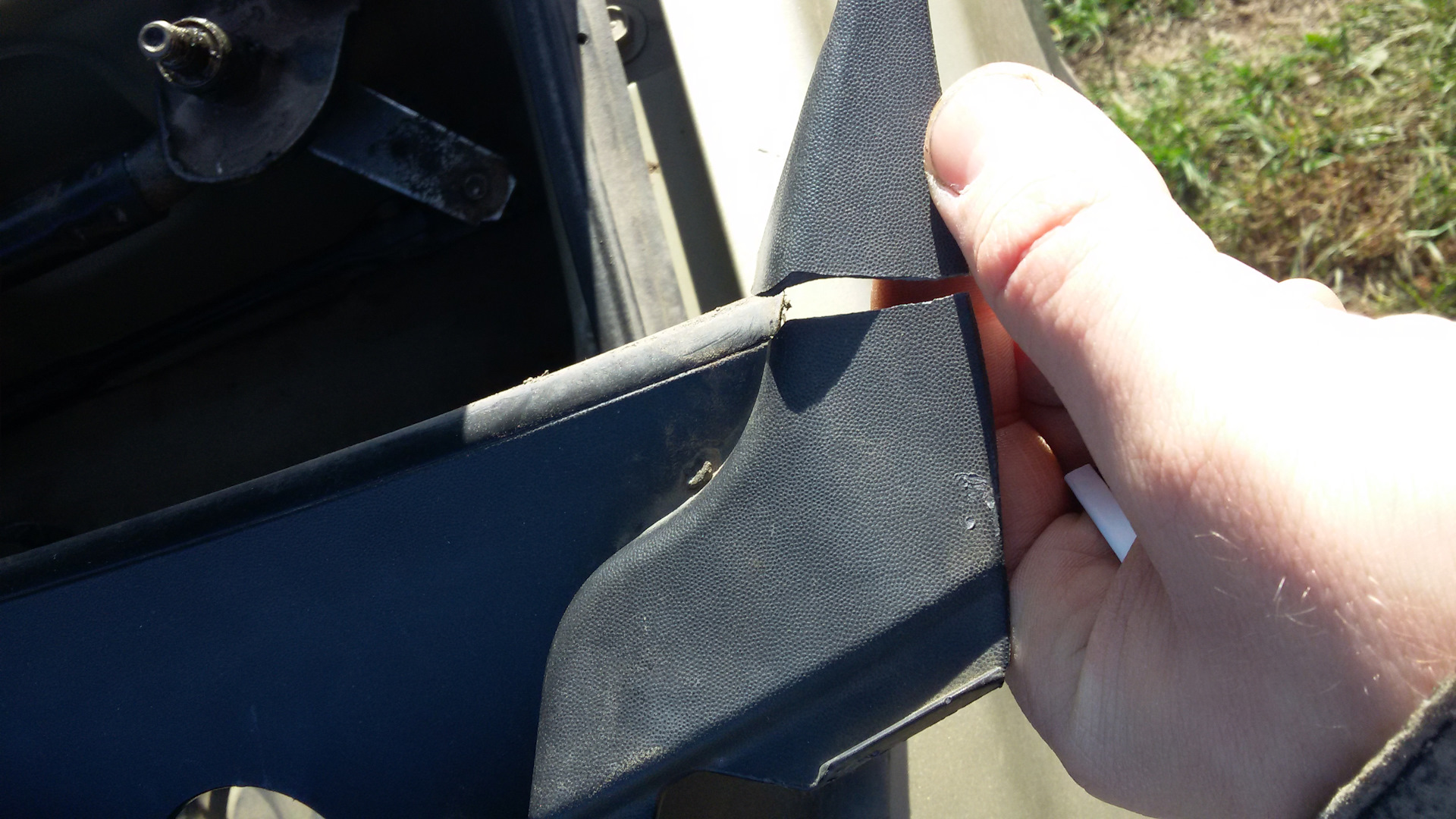

И снимать кожух. Аккуратнее. посередине стык двух половинок. можно перегнуть и сломать защелки. По краям эта штука будет задевать петли капота и царапаться. аккуратнее её вытаскивать. При установке её обратно заметил что обломался край. когда сломал не знаю. Да и как он мог сломаться не понимаю. скорее всего когда отверткой поводок отковыривал, отверткой упирался же в пластик. или не аккуратно дернул при снятии.

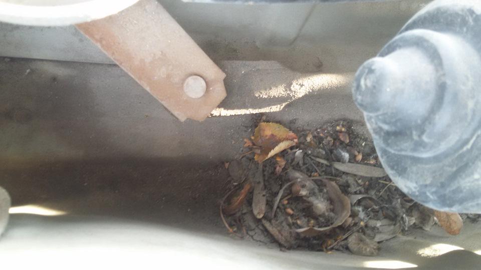

— Была куча листьев и земли.
— Потертости . Протер все. Делать нечего. Пришлось наклеить скотч. а-ля бронеплёнка.
Перепечаталось

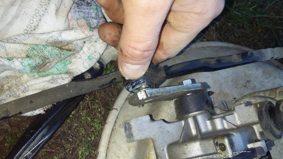

— ключом на 14 открутить два болта, которыми прикручена трапеция к кузова. Под ними 2 пластиковые шайбы белые. Не потеряйте .

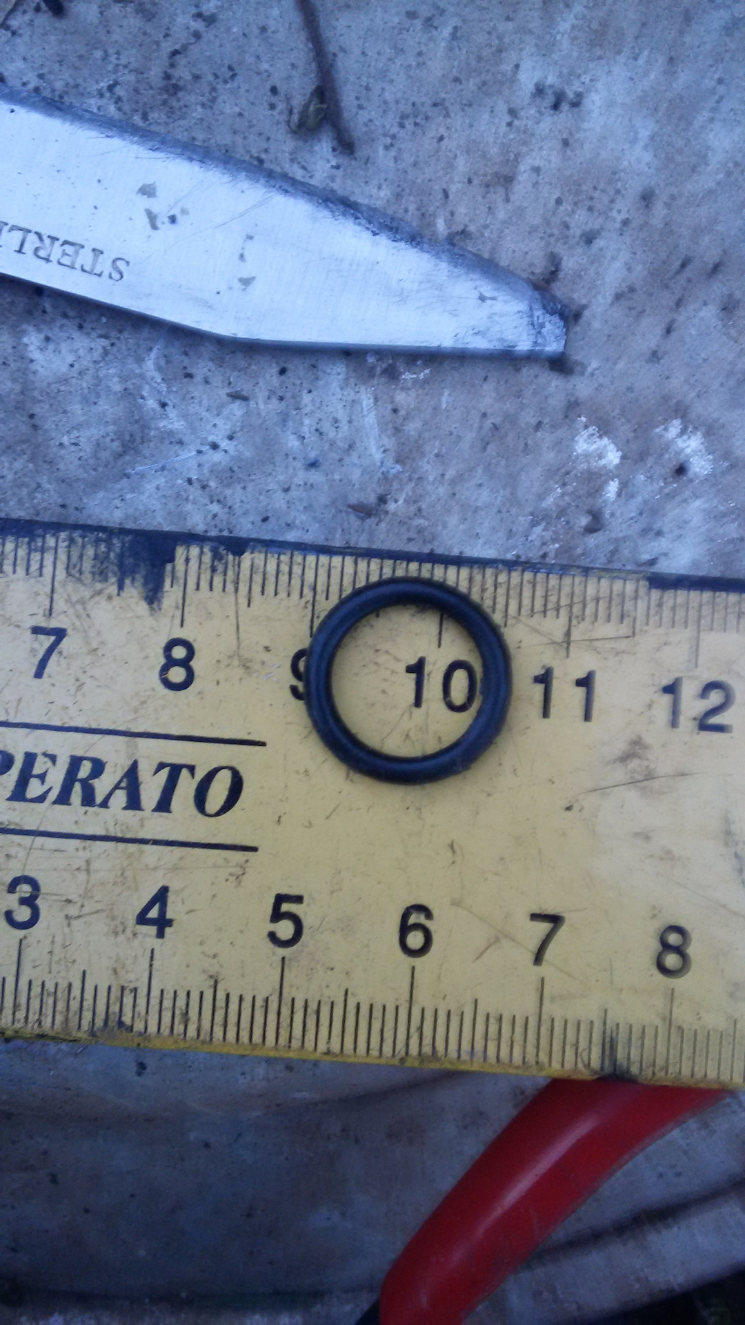

— Вначале тонким ножом по кругу оттягивал шайбу стопорную, а потом и отверткой. Под стопором тонкая шайба и под ней резиновое колечко. Вытащите её сразу пока не выпала сама.

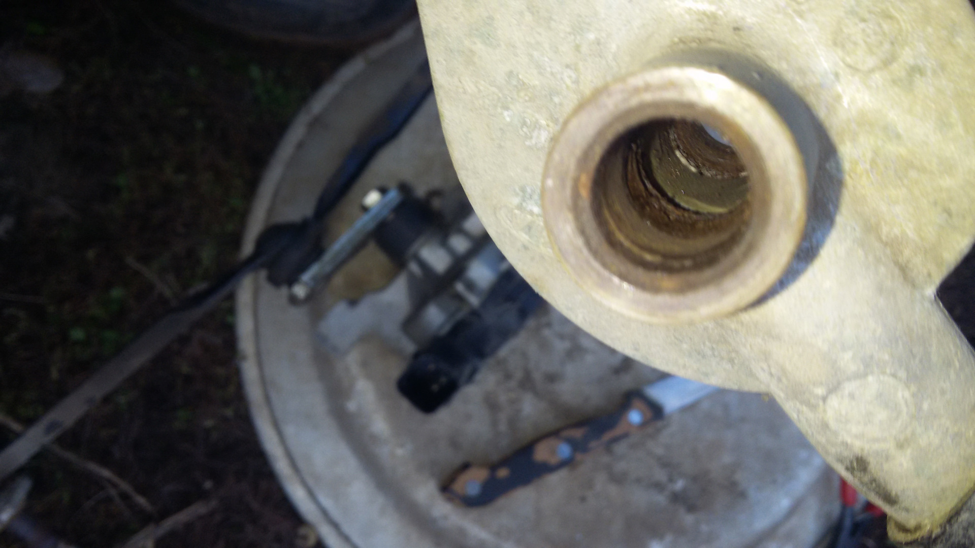

— Эти болты их корпуса не выйдут пока не открутить моторчик от рамы. Вроде торекс т30. (подушку на руле вроде им же крутил) не снимайте все сразу. запомнить какая тяга куда идёт. и как именно стоит мотор га рамке. Вообще маркером пометки сделать .чтобы не думать потом что куда)) я перепутал при сборке тяги местами)) хорошо что она не собирается неправильно)
— Один вал прям с трудом вытащил. Почистил тряпкой и отверткой. То что там было похоже на глину.
Смазал графитной смазкой. Только на ней было написано что не влияет на резину.
также смазал шарнир около моторчика.
— Собрал. включил . все работает.
— накинул пластик.
— не торопитесь сразу поставить дворники. включите и выключите дворники, чтобы механизм занял положение покоя. А дальше включаем память. Ставим поводок и крутим вправо влево по шлицам и ставим в то положение, в каком было до снятия. Подкрутить гайку и проверить снова. При закручивании гайки возможно что чуть задев поводок, он может передвинуть ся на 1 шлиц. А это примерно до 10 см разницы в рабочем ходе дворника.
Шума перешагивания теперь нет. на видео вроде резинки дворника шумят.
Как то забыл сделать видео до всего этого. Сделайте видео, кто ещё не успел смазать.
Всё!

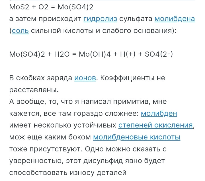

Графитная не влияет на резину, зато влияет на металл под воздействием воды образуется кислота. А воды в дворниках с избытком. Надо было литиевую водостойкую, желательно для карданов.
Что с чем взаимодействует, чтобы образовалась кислота?
Прошу прощения, спутал с молибденовыми смазками, вроде шрус-4, им противопоказан контакт с водой.
Молибден да
. Там абразив какой то образуется вроде
Именно кислота

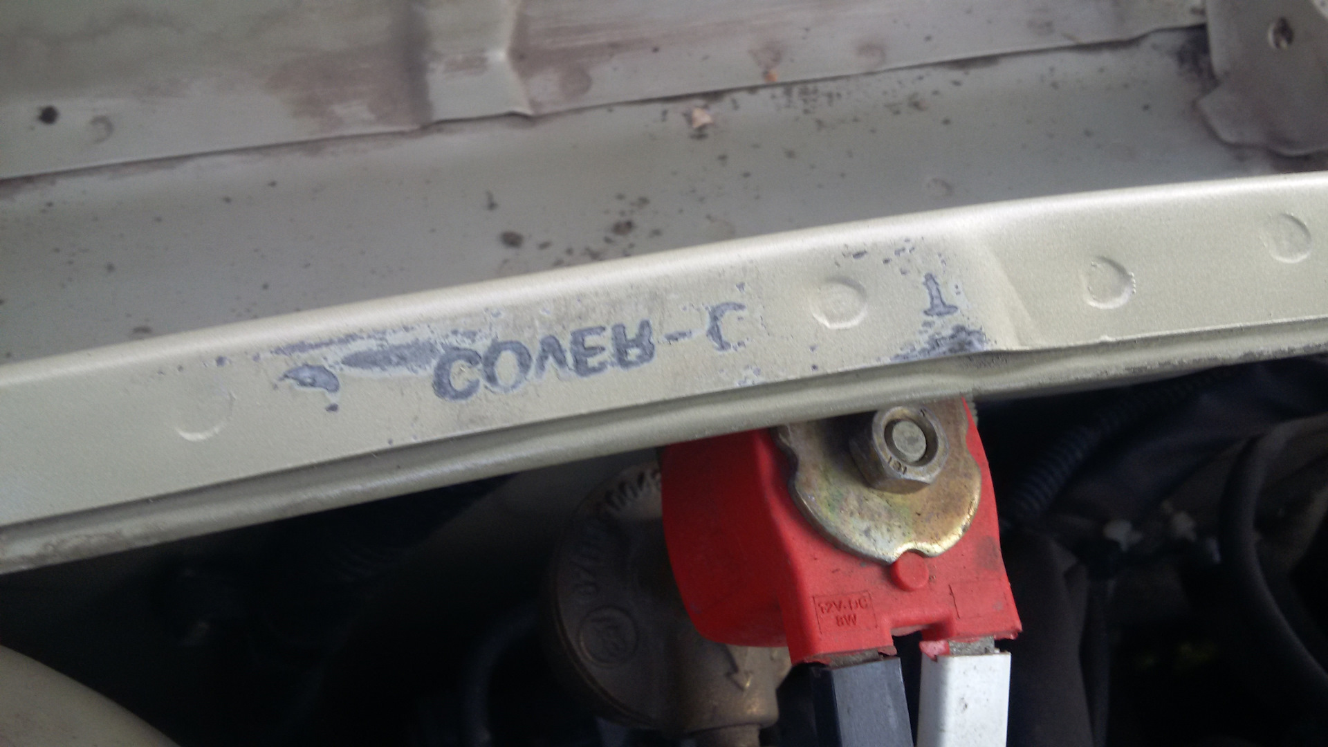

Отпечаток от cover

Подскажи, а что сделал с отломившимся краем жабо? У меня тоже отломилось с пассажирской стороны.
Не замечаю и езжу. Посмотрел её. Модно купить примерно за 1500. На этом остановился. Как сломал?
Когда жабо снимал из-под капотки, кусочек отлетел. Там просто приходится гнуть, а гнуть жабо нельзя, сразу уголок ломается. Я приклеил на супер-клей, поставил на место и между этим жабо и стеклом напихал черного герметика. Могу сфоткать как получилось.
