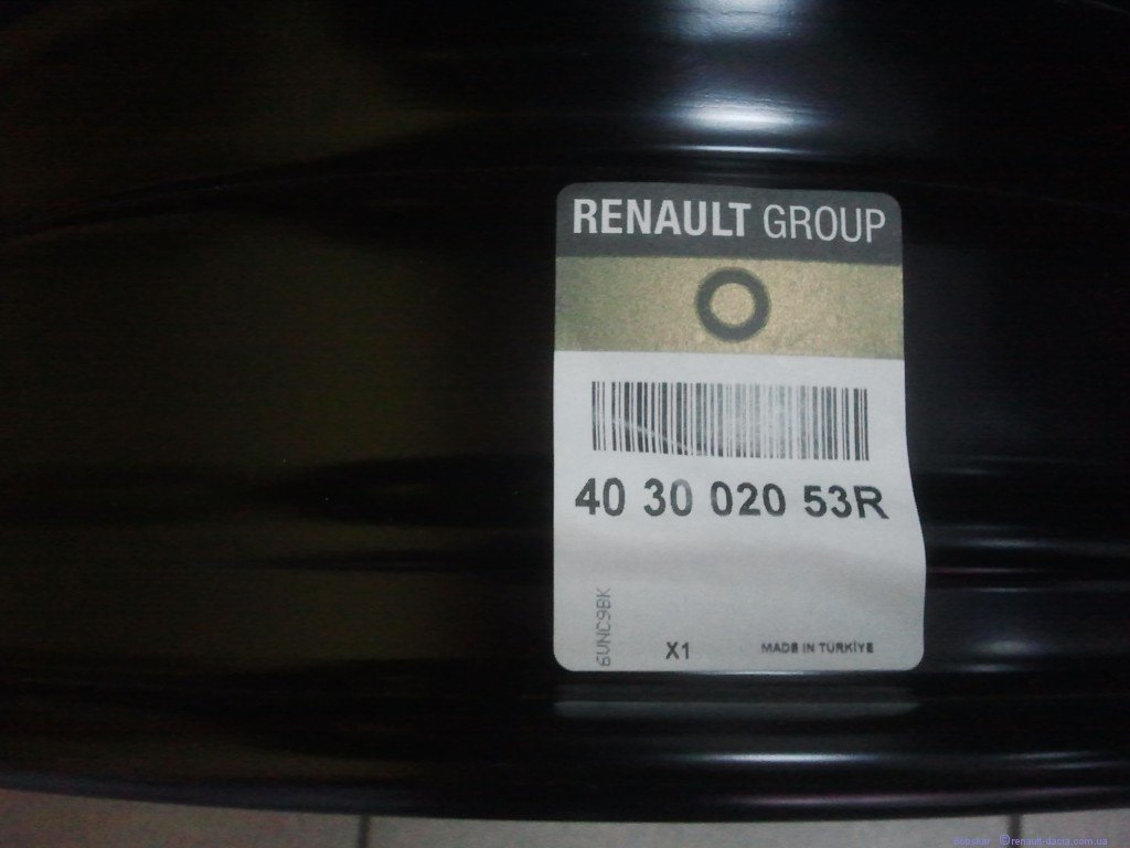

Обул "штатную" резину на катки от сааамых близких родственников…они такие больше не носят ( типоразмеры )…встречайте … диски от Рено Меган…Сценик…наш размерчик. А очень хотел Реношные 403002053R
Запчасти на фото: 403002053R

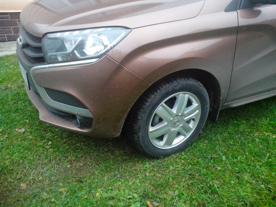

Посадочное — впритирку…как влитое. Вылет 43…ширина 6,5. Полёт нормальный. Барабаны и суппорта ничему не мешают. Трения и касаний кузова нет.

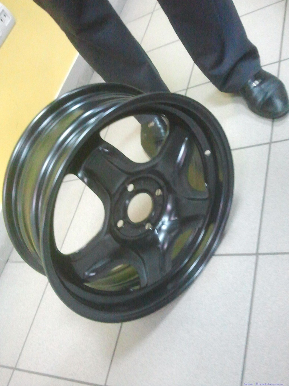

6j1/2x16 ET 43 4x100 … диски с Меган и Сценик
