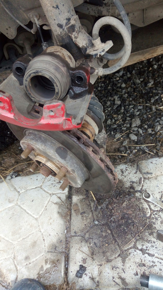

По результатам осмотра еще месяц назад было принято решение о замене передних тормозных колодок, а заодно и дисков, поскольку выработка явная — буртик миллиметра в полтора, не меньше.
На момент замены пройдено 84 тысячи российских км, и колодки и диски меняются впервые.
После долгих раздумий и сомнений выбора были заказаны и те, и другие в Автодоке, и в эту субботу все и свершилось!
Процедура более чем несложная — описывать толком и нечего… Несколько фоток…

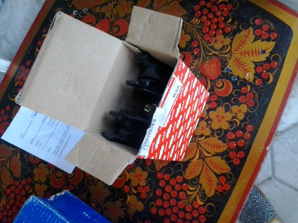

Диски
Запчасти на фото: AC2259D
Колодки
А теперь самое сладкое!
Все удовольствие всего 1370 рублей!

как померить толщину если там бортик блеать
берешь 2 шайбы (толщиной больше буртика) подкладываешь при измерении под губки штангенциркуля, из полученной толщины вычитаешь толщину шайб (которую измеряешь этим же штангенциркулем) в качестве шайб можно использовать монеты
