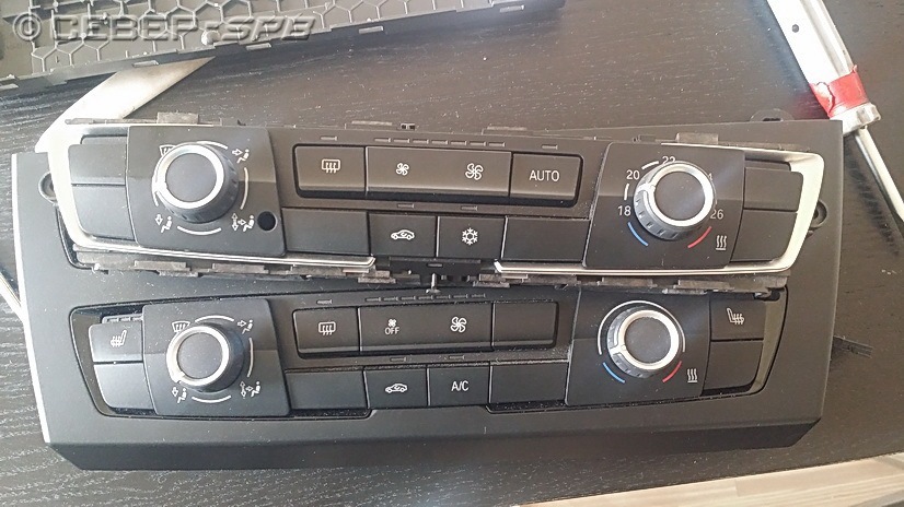

Однако схема копейки говорила, что есть надежда обойтись малой кровью.
Ради эксперимента был куплен блок однозонного климата на авито:
Подкинул

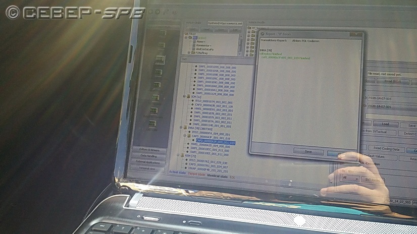

Закодировал
Вроде ожило.

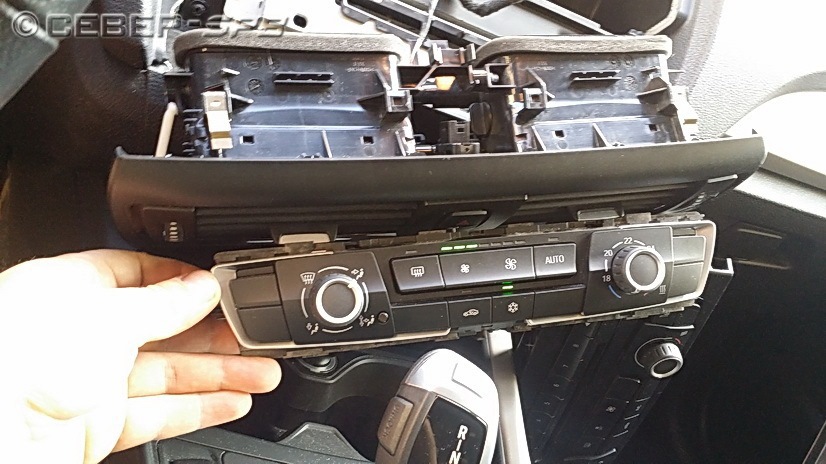

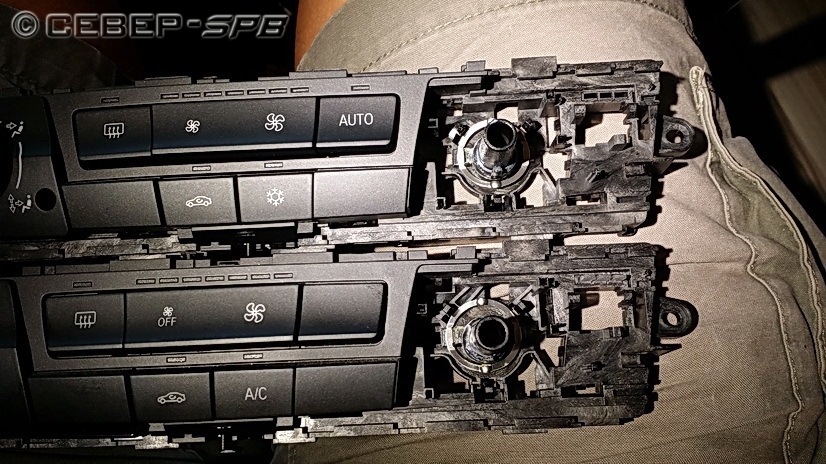

Дальше было много головняка по перестановке кнопок обогрева сидений с моей панельки, на панельку от климата.
экономные французы (а именно они производят эти платы), не распаяли не только светодиоды подсветки, но также и сопротивления, и управляющие светодиодами ключи. При этом транзисторы имеют свою маркировку, пол-дня поисков в гугле которую не находят. Пришлось перепаивать с одной платы на другую.
Резисторы и светодиоды:
Ключи:
Дальше миллион проверок, пропаек, сборка, установка черных окантовок и вуаля:

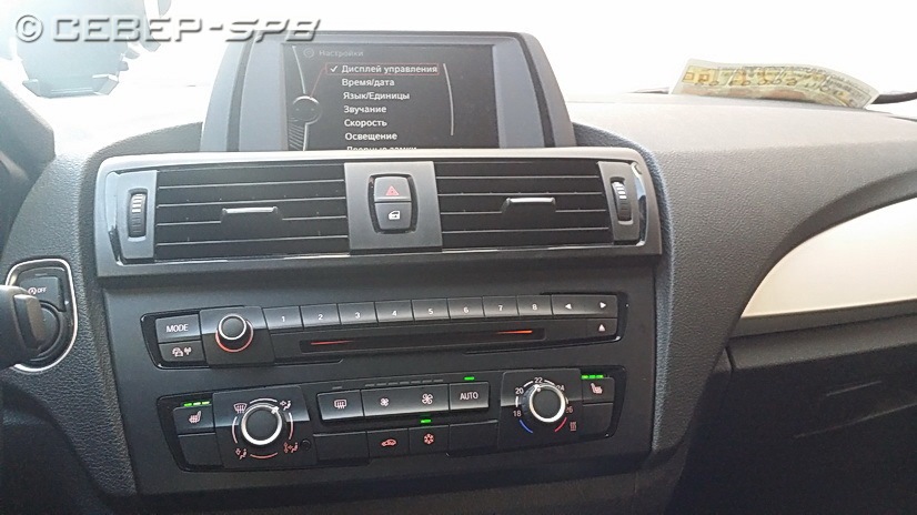

Заветная кнопочка АВТО:
Климат работает, температуру поддерживает адекватно. Очень радует.
з.ы. Панелька управления магнитолой, которая вместе с климатом мне досталась, оказалась сенсорной. Не нажимая кнопки пальцами по цифрам водишь, а она показывает подсказку, на какой клавише какая радиостанция запрограммирована. Забавно.
Итого, для установки однозонного климат-контроля в F20 F21 понадобилась только панелька.

А сложно окантовку по бокам снимать — у вас на купленной панельке был алюминий, а в итоге как вижу переставили со своей черную окантовку. Это вообще технологически предусмотрено, или нет? Тоже есть вариант замены но цвет окантовки не совпадает.
Просто меняется. Вытаскивается вбок какбы.
Спасибо! А для этого нужно панельку разбирать или нет? Если панель сразу с подогревателями сидений то при замене штатной без кодирования что-нибудь будет работать или нужно искать возможность кодирования одновременно с установкой ?
разбирать не надо, прямо так можно вытащить

Какие блоки шить, или вы всю машину кодировали?
ICM, FEMbody и IHKA должно быть достаточно?
IHKA — 3000 — KLIMA_SG_ART на IHKA_1Z
и все

Это полноценный климат с авторежимом. Просто в таком же корпусе, как стандартый кондиционер без обратной связи.
То есть смысл в том что он поддерживает типо температуру а не просто дует постоянно так?
Верно. У него есть датчик температуры в салоне. И он сам уже решает куда и чем дуть.
