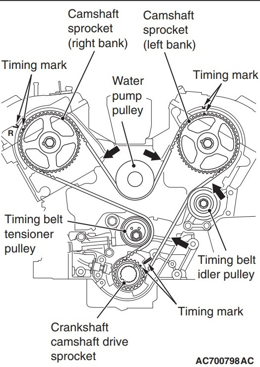

-установил все шкивы и ролики на место

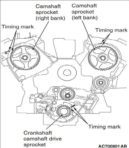

-установил ремень ГРМ (читал книгу и делал по инструкции с прокрутами и натяжками).
совместить метки на шкивах коленвала и распредвалов.
потом нужно натягивать ремень в следующем порядке: как показано на картинке
(1) Crankshaft sprocket — шкив коленвала
(2) Idler pulley — промежуточный ролик
(3) Camshaft sprocket (left bank) — шкив распредвала (левый по ходу движения)
(4) Water pump pulley — помпа
(5) Camshaft sprocket (right bank) — шкив распредвала (правый по ходу движения)
(6) Timing belt tensioner pulley — ролик-натяжитель ремня ГРМ
смотрите схему на картинке
потом нужно провернуть правый шкив распредвала ПРОТИВ ЧАСОВОЙ стрелки до того момента, как ремень не натянется правильно и ровно. Проверьте метки снова, прокрутив всю конструкцию 1-2 оборота.

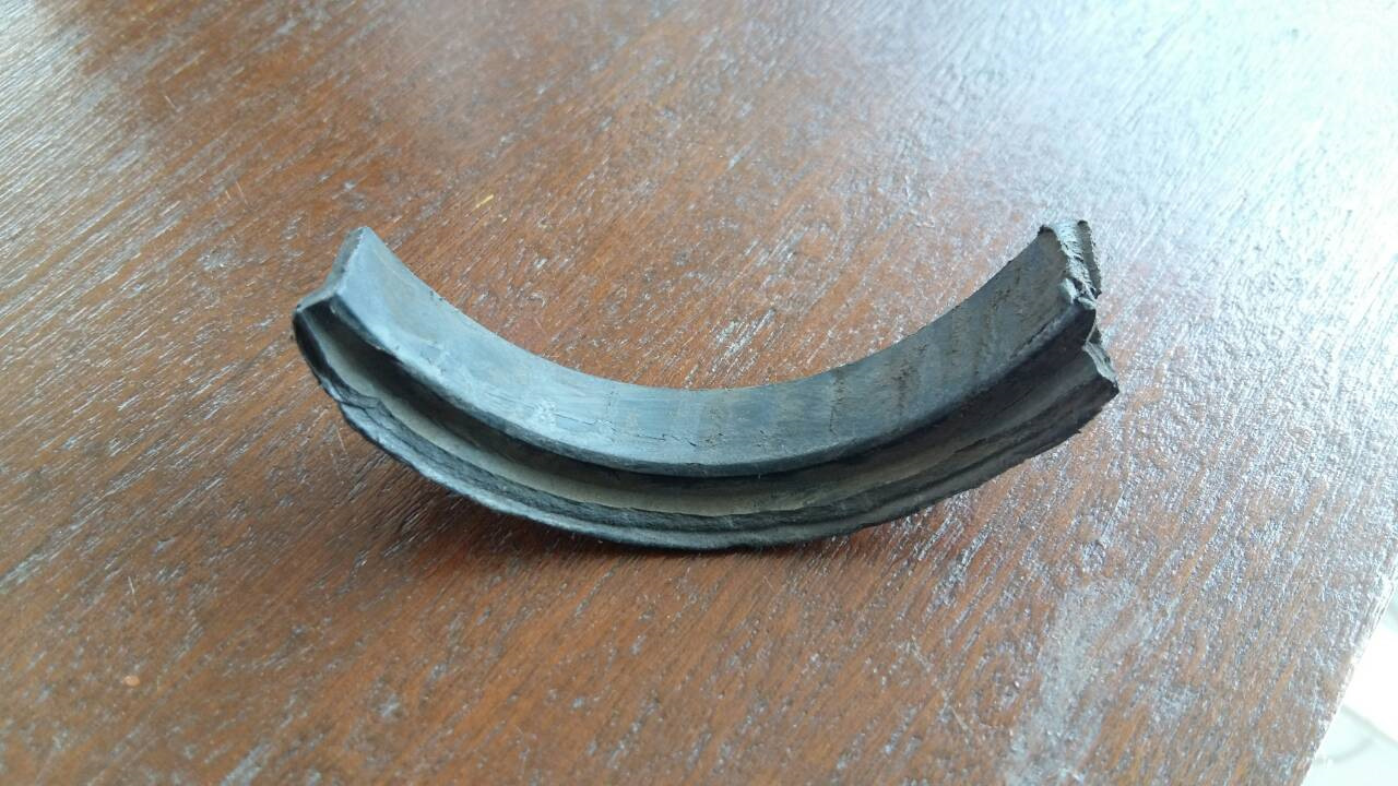

Есть вопрос. Авто pajero 4 2008г. 3.0л. В обшем машина заглохла на ходу. После того как оттащили до гаража, начались поиски причины, в итоге по отсутствию искры, стало понятно что нужно лезть к ГРМ. Оказалось, что ремень порвался, хотя его ставили буквально 30т.км назад. Так же был обнаружен какой то пластиковый вкладыш, который видать и устроил сие безобразие. Так вот, кто может подсказать его происхождение?
Похоже на кусок кожуха защиты ремня ГРМ, который внизу прикрывает шкив коленвала. Посмотрите внизу все ли на месте
точно похож не кусок крышки защитной грм, потому как больше пластика там нету…снимайте смотрите я думаю пазл соберется…печально :-(

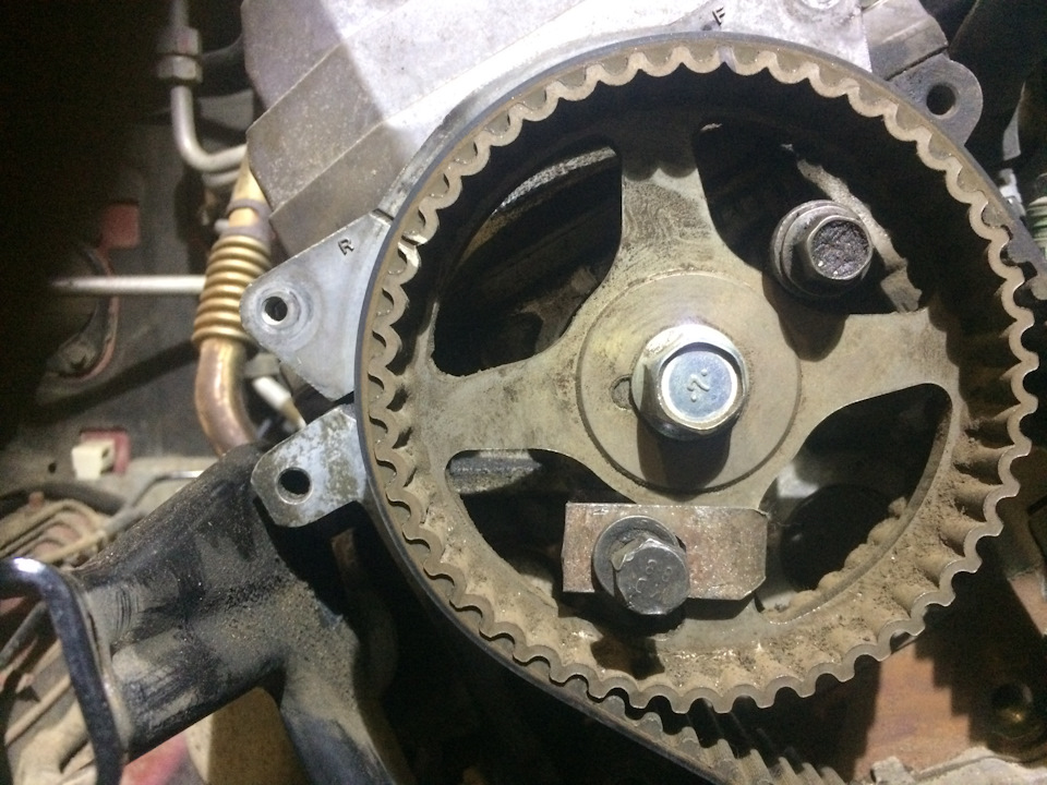

Как звезды расппедвалов держать? Вкрутил не сколько болтов между распредвалами чтоб не соскочили зазор 1 мм. Нужно ли после выставления меток отводить шумы коленвала против часовой стрелки? Ослабляли болты распредвалов без снятия грм?
У меня 6g75 по инструкции на писано что нельзя шкив коленвала крутить против часовой стрелки
я уже не помню точно.
1. нужно совместить все метки на коленвале и распредвалах
как на картинке
Я купил книгу все совместил. Но потом когда откручивать распредвал а он такой серьезно не откручивается! Чтоб ничего не пишут я отдыодил раньше на других машинах шкив коленвала на два три зубчика назад что минимальный зазор был и бмт в 1 цилиндре не верхнем положении был. Сегодня хочу ударной отверткой типа открутить вроде бы зафиксировал все но все равно когда вручную ключей кручу проворачивается даже не снятым ремнём пока что
позвоните мне я объясню
я сначала отдал шкив коленвала, и не снимая его тут же вместе одетым ремнем и заблокированным шкивом коленвала отдал распредвалы рычаг был около см 70 не меньше. т.о. можно заново накинуть ремень заблокировать шкив колена и отдать спокойно распредвалы
