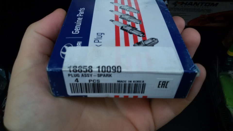

С завода на машине стояли свечи NGK LZKR6B10E. На 30 тыс. Дилер мне заменил свечи на Hyundai/Kia 18858 10090.
Они не идут даже как рекомендованные, нае*ли что ли (могу конечно ошибаться). Как-то машина стала подергиваться при трогании. В экзисте оригинальными идут свечи Hyundai/Kia 18854-10080. Какие в итоге должны стоять и какие лучше хрен поймешь? Кто заморачивался на эту тему, чиркните в комменты!

не ломайте себе голову, это просто заменые номера

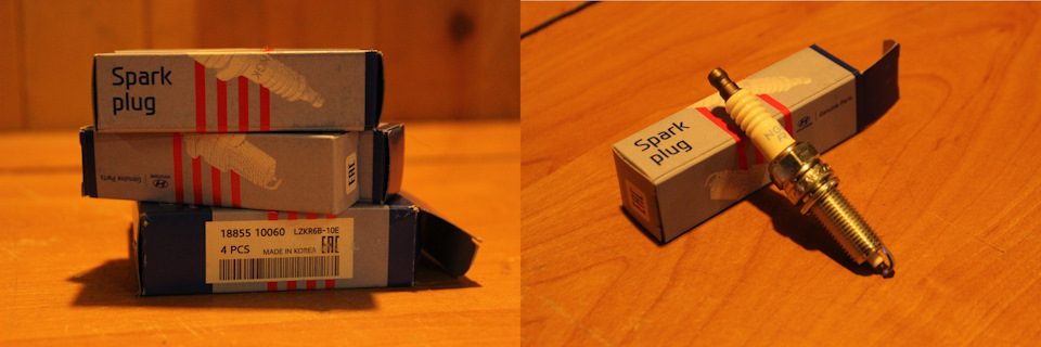

Изначально был номер 1885510060 он поменялся на 1885410080 и вот совсем недавно была последняя замена на 1885810090
Все эти три номера подходят на на наши моторы 1,4 и 1,6 !
Замены номеров проводят как правило когда меняют поставщика ЗЧ или просто хотят внепланово сменить цену

1885510060 в коробке NGK 303р за штуку
NGK 1578 с завода стояли, такие же себе и ставлю.

В оригинальной упаковке могут быть три вида свечей: NGK, Champion, Yura
Купил NGK в автодоке-и сэкономил и вроде такие же идут оригиналы, только без гравировки HYUNDAI
Так на свечах и не пишут Hyundai! Только на упаковке.
