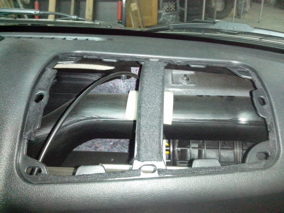

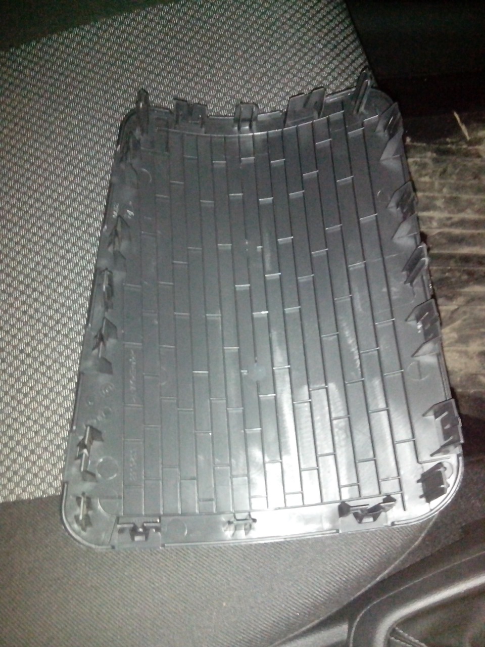

Вчера, при езде по городу, начала дребезжать передняя панель. При ощупывании на ходу выяснилось, что звук издает крышка пассажирской подушки безопасности. Я ее снял и места контакта с панелью проклеил маделином.
Еще пришла в голову идея — может сделать в этой нише бардачок? Подскажите, может кто видел, готовые еще никто не сконструировал, нигде не продают?

Если не сложно описать процесс снятия.
Просто шлицевой отверткой подцепил справа снизу, потом слева снизу, а потом снял совсем.
Благодарю.
Только аккуратно, не торопись и все получится.
