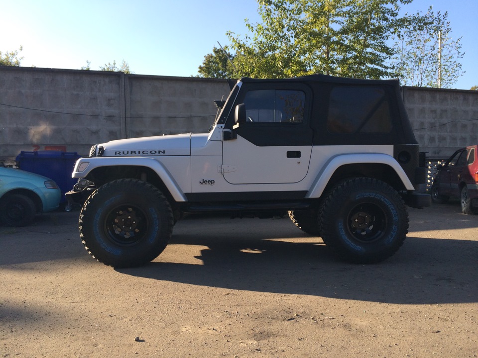

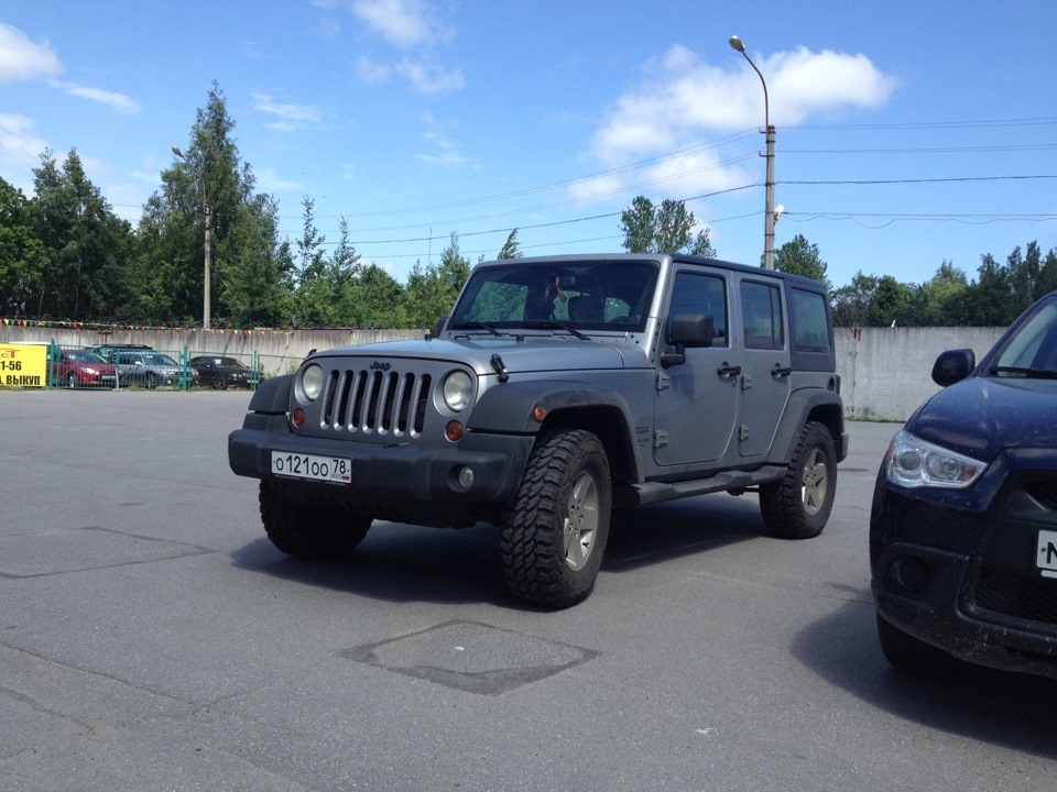

На фото все мои Рэнглеры, кроме одного чёрного Ёжика, который был у меня ещё в 1993 году!
