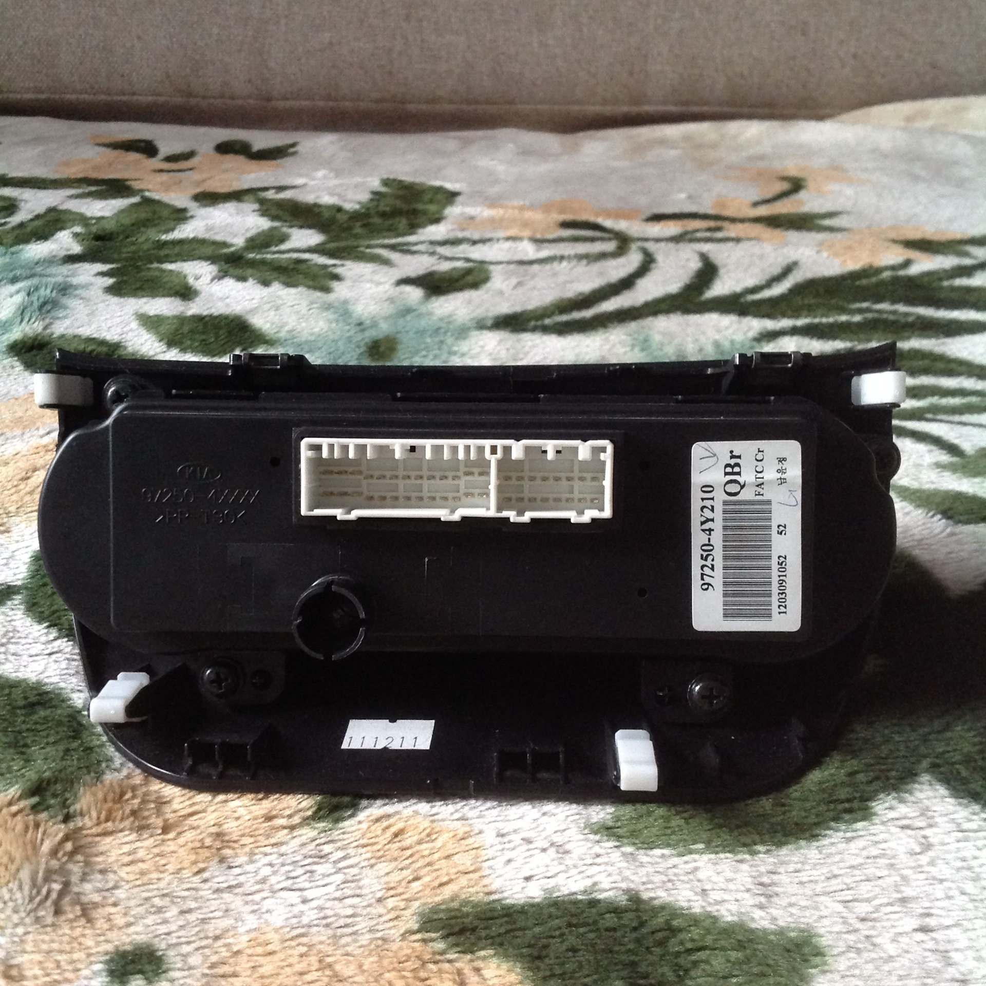

Блок климат-контроля 972504Y210WK

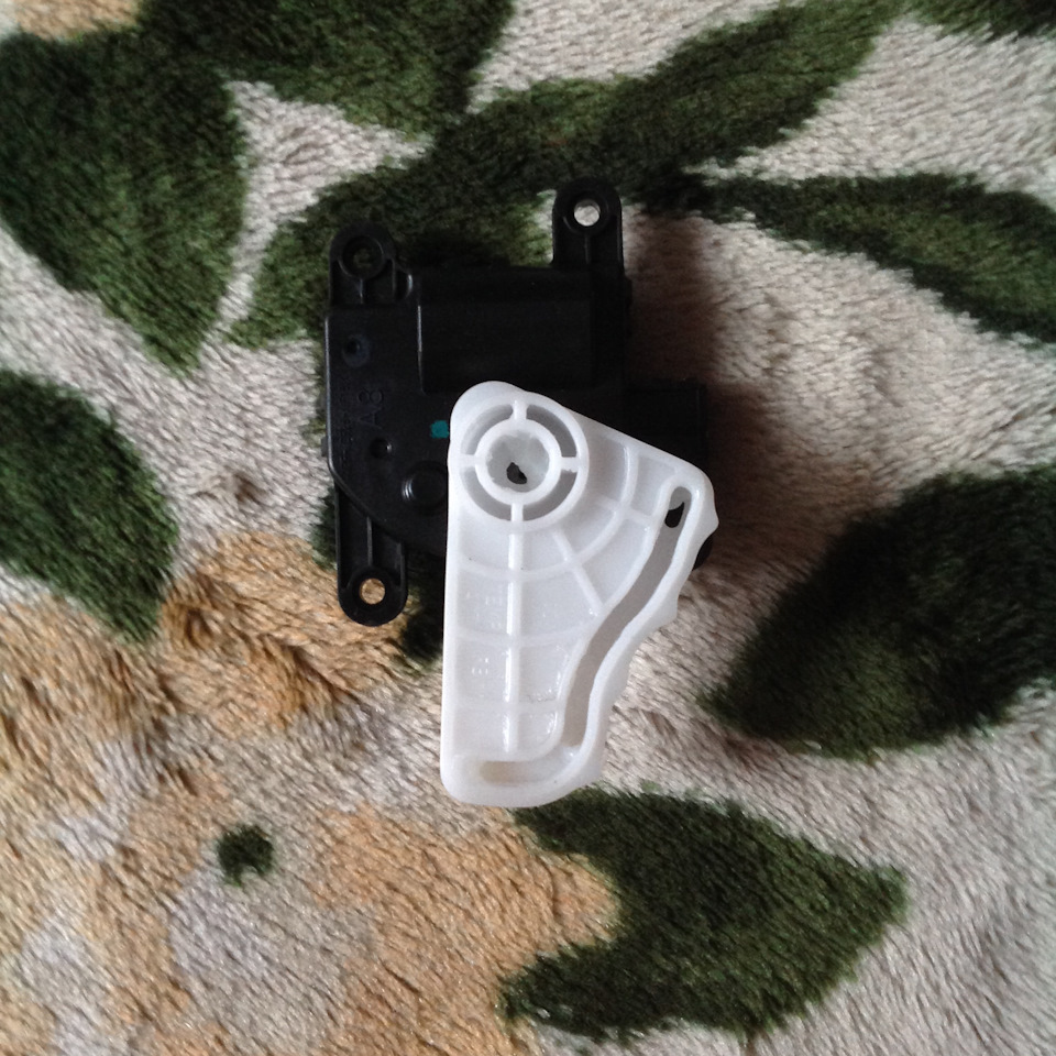

Привод заслонки отопителя 971611JAA0 в сборе с рычагом 971491R010

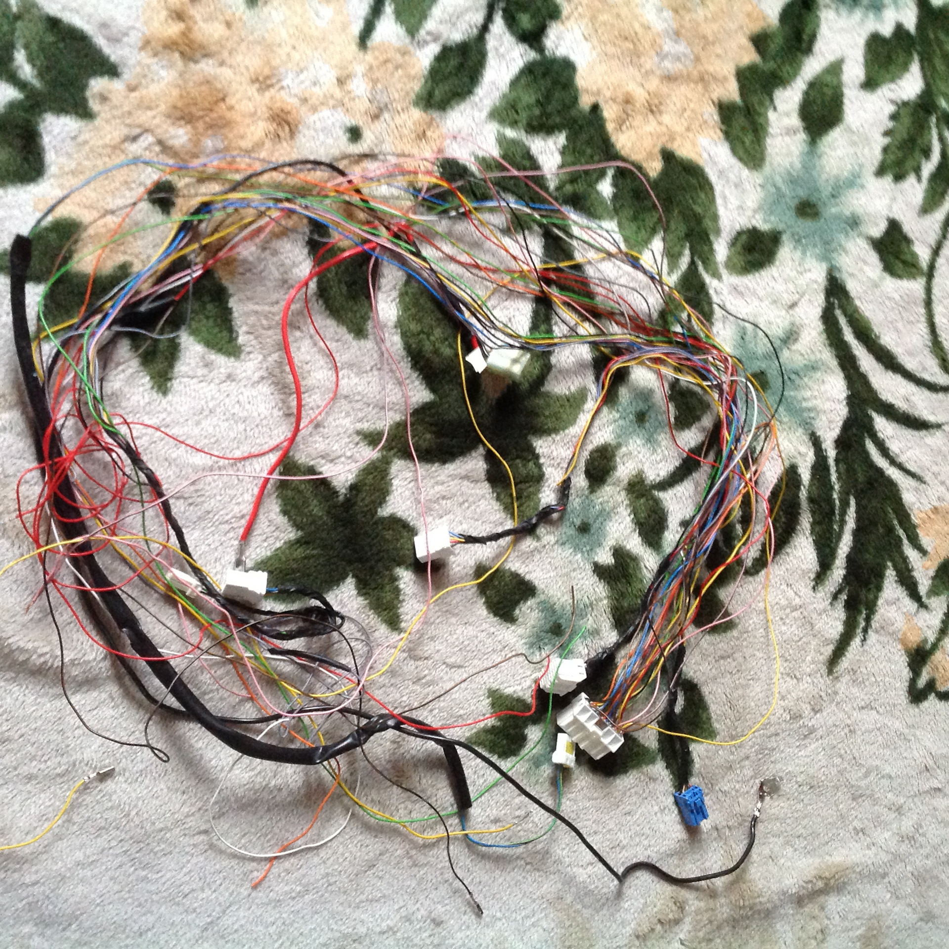

Распотрошил жгут проводов. Достал из него провода климата. Осталось перемотать аккуратно.

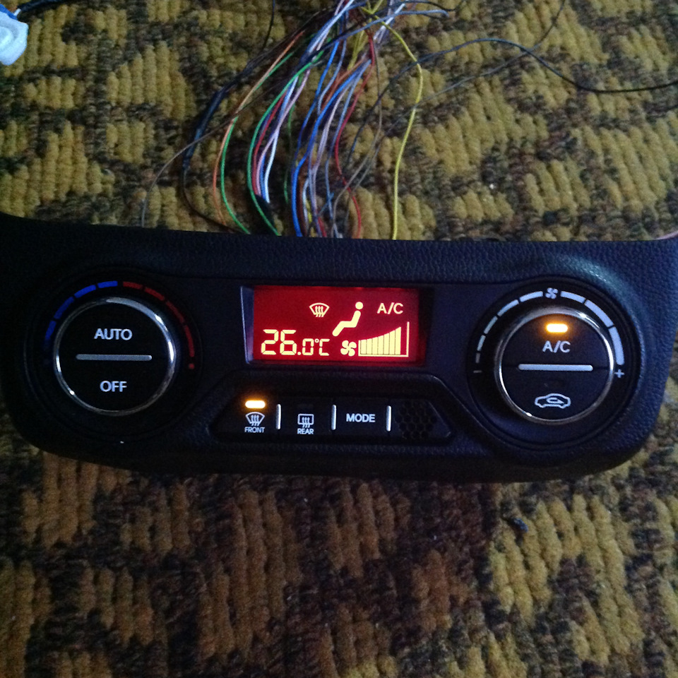

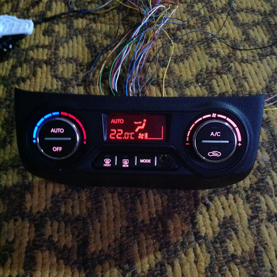

Вообщем не удержался, и решил проверить как работает блок климата.
Накидал тут небольшую схему подключения:

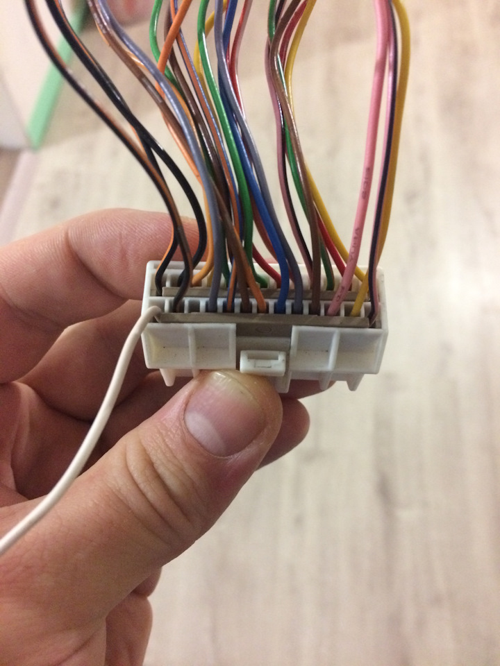

Привет, подскажи пожалуйста к чему идет провод 13(белый) с разъема М33-А.нигде в схемах найти не могу
Разъём точно М33-А? Просто у меня в косе, 11 и 13 гнездо на этом разъёме пустое. Впринципе также и на распиновке разъемов.
rezident02
С М33-В действительно идёт белый провод это на датчик температуры антифриза(воды) под капот
rezident02
Или М33-А разъём кондиционера? Или климата?
Именно с м33-а, разъём климата, 11 пустой, а 13 белый, вот не знаю куда идёт, в схемах его нет
тогда даже не знаю что сказать, у меня коса, но без этого провода, да и везде по схемам его нет. Может это от рестайлинга проводка? попробуй на форуме kiario4.ru задать вопрос.
Да у меня рестайлинг, и коса с рестайлинга
AlexeyAntonov
А какие провода ты тянул на блок предохранителей?
я еще пока не делал, жду тепла. Если не ошибаюсь то там провода 3 или 4 всего идет на блок предохранителей. все записи у меня дома. ближе к вечеру точно смогу сказать только.
Буду признателен!
Вообщем смотри, с М33-А один провод в блок предохранителей 15R
А датчик температуры охлаждающей жидкости куда цеплять?
К нему провод из разъема М33-В идёт
Вот от М33-В куда планируешь подключать 11 контакт температуры?
Тут два варианта, или напрямую к датчику охлаждайки или через блок предохранителей, а оттуда в итоге к датчику охлаждайки
А к панели приборов же тоже идёт сигнал от датчика температуры, может стоит к нему подключиться?
Может и стоит, надо подумать
Схему посмотреть надо, а я так и не нашёл куда подключается 13 контакт с М33-А.
Там смотри, может быть и так что сигнал идёт непосредственно с мозга на приборку, а для блока климата лостаточно и сигнала с датчика

А ты не в курсе, где стоит привод заслонки отопителя? скрипит, хочу смазать.
Какой именно ? Смена режимов обдува ?
нет, смена температуры, который у тебя на фото.
приветик — посмотри тут
Спасибо конечно, но это не то.Это я уже смазывал. У меня скрип идет когда я меняю температуру, выше, ниже.
Я так понимаю мне нужно вот это ещё смазать, а где находится не знаю.
=) с другой стороны тоже такая стоит…может это она
вот скорее всего может она там и стоит, надо на днях покопаться.
Аккуратнее разбирай
ну привод заслонок снимал ни чё))
Jeka-13rus
Он стоит со стороны бардачка
